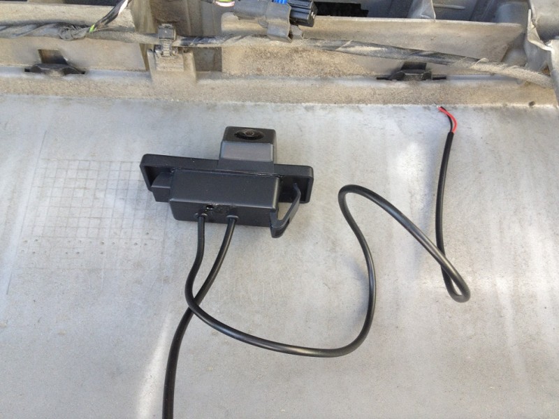

Messagede TheArtist » Lun 13 Aoû 12 01:03
Dans ce genre ? :D

bonjour a tous,moi aussi je viens de vouloir installer une caméra de recul mais je me trouve avec un problème !!en faite j'aimerais savoir comment on fait pour tout connecté car moi j'ai démonté un coté de l’éclairage de plaque en coupant les deux fils(vert-jaune et rose )et j'ai relié l'un au rouge et l autre au noir de la caméra donc du coup j'ai les leds de la caméra qui fonctionne pour éclairer ma plaque mais du coup l'autre éclairage de plaque ne fonctionne plus ....et maintenant il me reste deux connectique jaune et rouge mais qui ce branche sur un système sans fils que j'ai avec !voila j'attends avec impatience votre aide merci

oui mais jai la même caméra que au dessus ,il y a un fil pour l'alimentation de l'ampoule et un autre pour la caméra nn?

Messagede knucknuck » Jeu 16 Aoû 12 17:42
Oui, c'est bien cette caméra
Christo a écrit:Ouille, je pense que tu n'aurais pas du couper les fils, mais te ponter dessus.
+1
Quoique j'ai coupé la fiche qui était sur la lumière que j'ai substitué. Toujours regarder et penser à comment on va faire le montage avant de se lancer.
