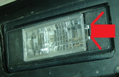

1) Se poser à l'arrière de la voiture, le tête vers l'avant de la voiture. Utiliser un petit tournevis pour faire levier et ôter SANS FORCER le petit bout de plastique qui protège l'ampoule :

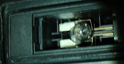

2) le plastique enlevé, il faut réussir à enlever l'ampoule qui est PENCHéE :

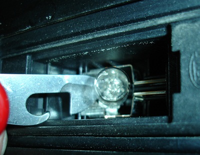

3) Avec un petit couteau suisse par exemple, mais en faisant attention à ne pas casser l'ampoule :

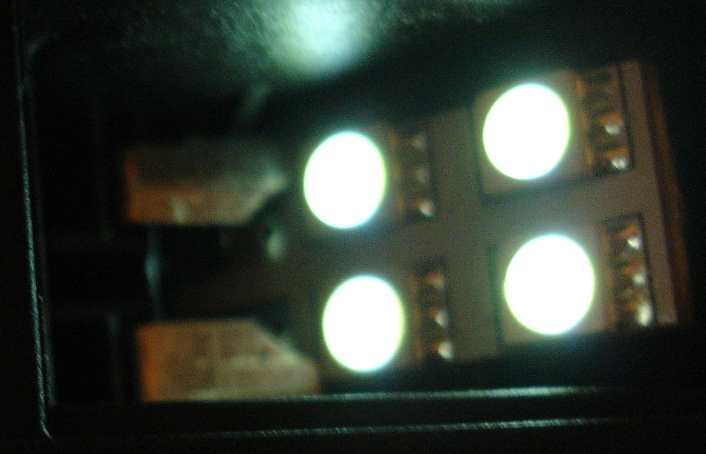

4) Si au lieu d'ampoule, vous mettez des LEDs, il se peut que vous ailliez un courant résiduel, faisant s'allumer doucement la plaque. Repositionner l'ampoule/LED en la penchant bien (45 degrés environ):
Zommé de nuit, cela parait fort.
