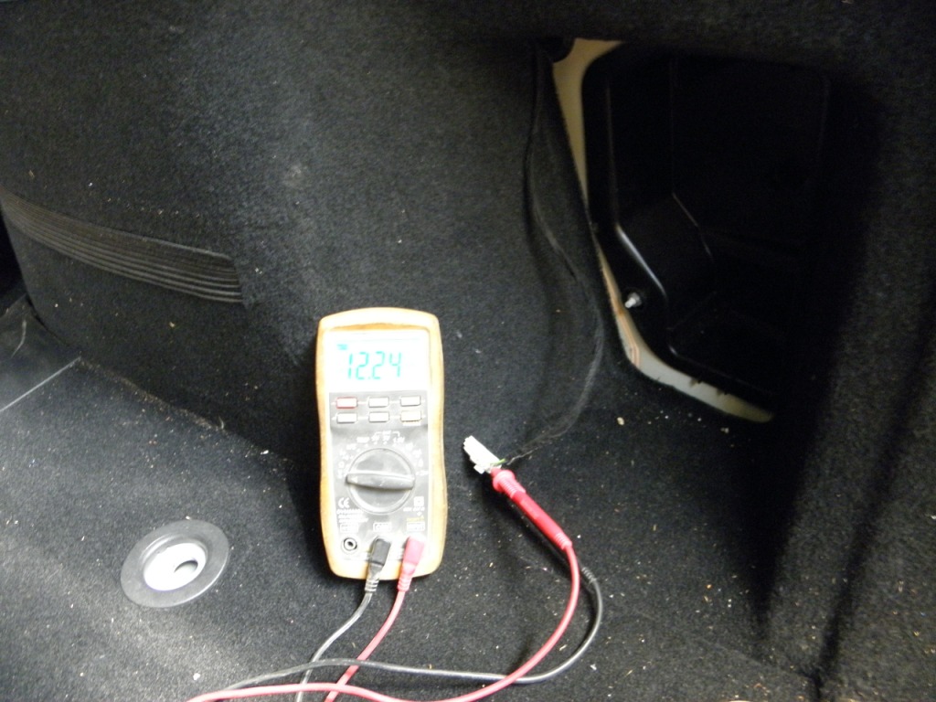

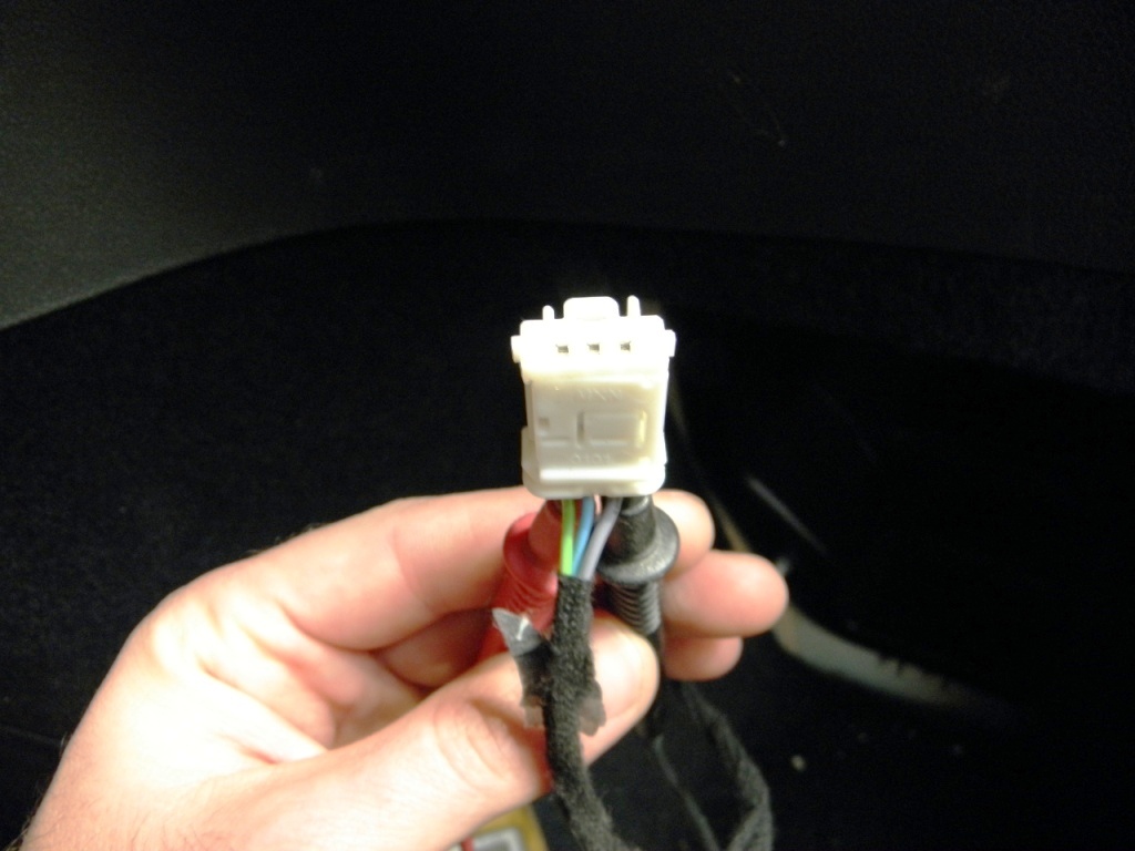

En installant mes bandes leds dans le coffre, j'ai découvert une prise 3 broches dans la garniture droite. Je suppose que c'est l'alimentation de la lampe nomade (option).
Le +12 est sur le fil bleu et le - sur le fil gris et le tout est alimenté lors de l'ouverture du coffre. :D

DUDU1973 a écrit::!: Pour les SW :!:

Je l'ai trouvé au dessus de la trappe d'accès au feu (arrière) droit.

Le faisceau que j'ai trouvé viens du gros faisceau qui va au feu ARD, juste avant qu'il rentre dans l'aile.
