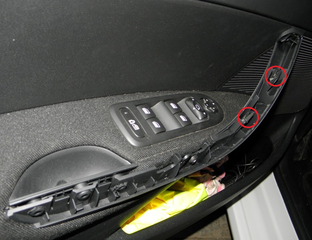

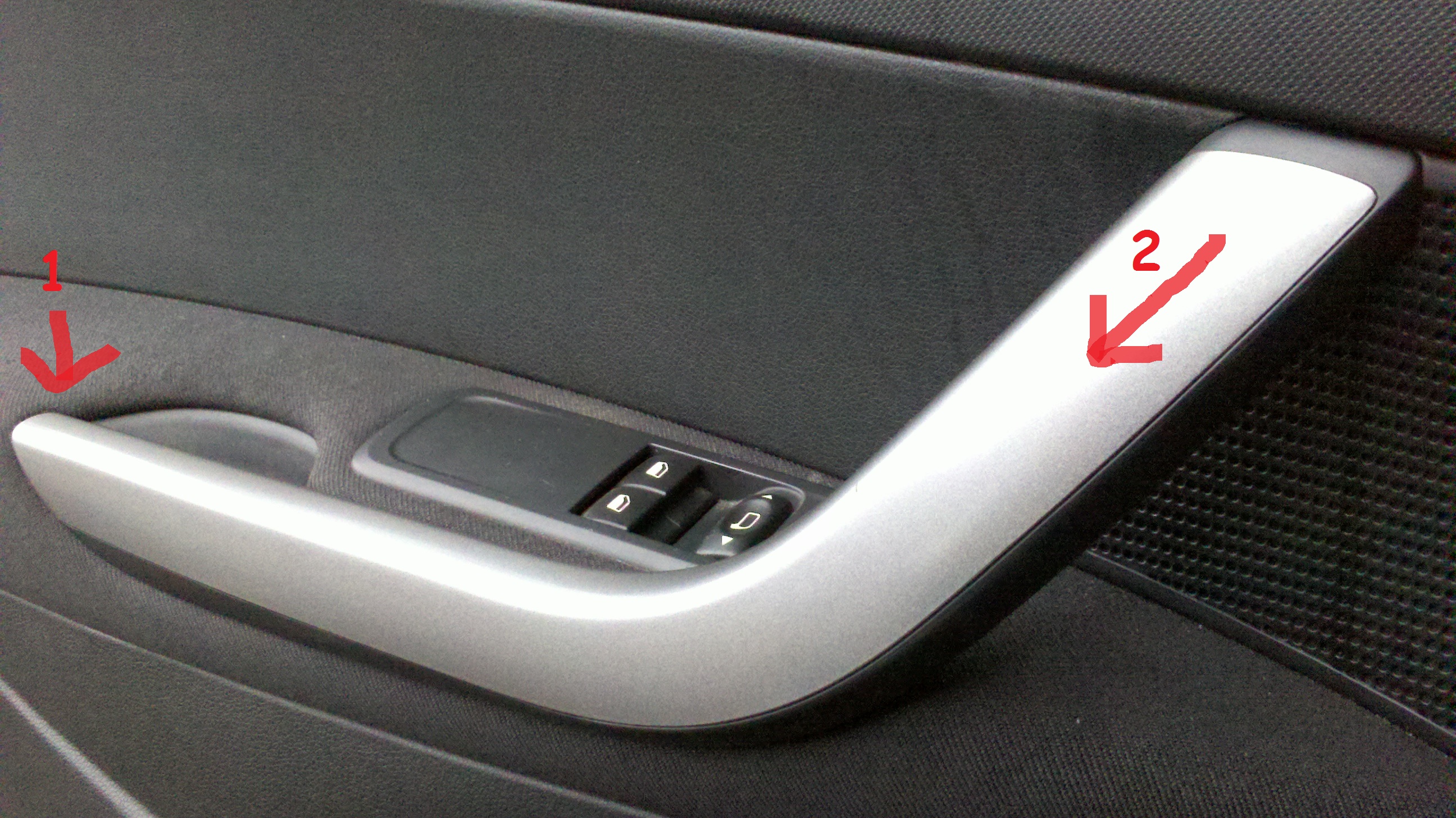

En faite c'est très simple,
1. Ce qu'il faut savoir pour commencer c'est que tout le long de la poignée, il y a des accroches pour qu'on ne puisse pas la retirer directement à la main ...
Donc comme sur le post qu'a proposé Christo, à l'aide d'un tournevis, soulève l’arrière de la poignée, une fois l’arrière déboîter soulève (à la main) encore pour déboiter les accroches de la partie horizontal.
2. Ensuite, fait glisser la partie en diagonale vers le bas. Des accroches s'y trouve aussi donc au bout d'un moment soulève aussi pour les détachés.

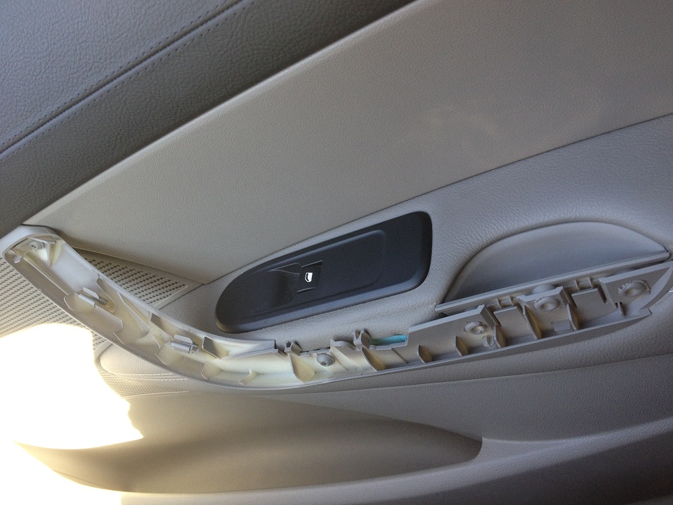

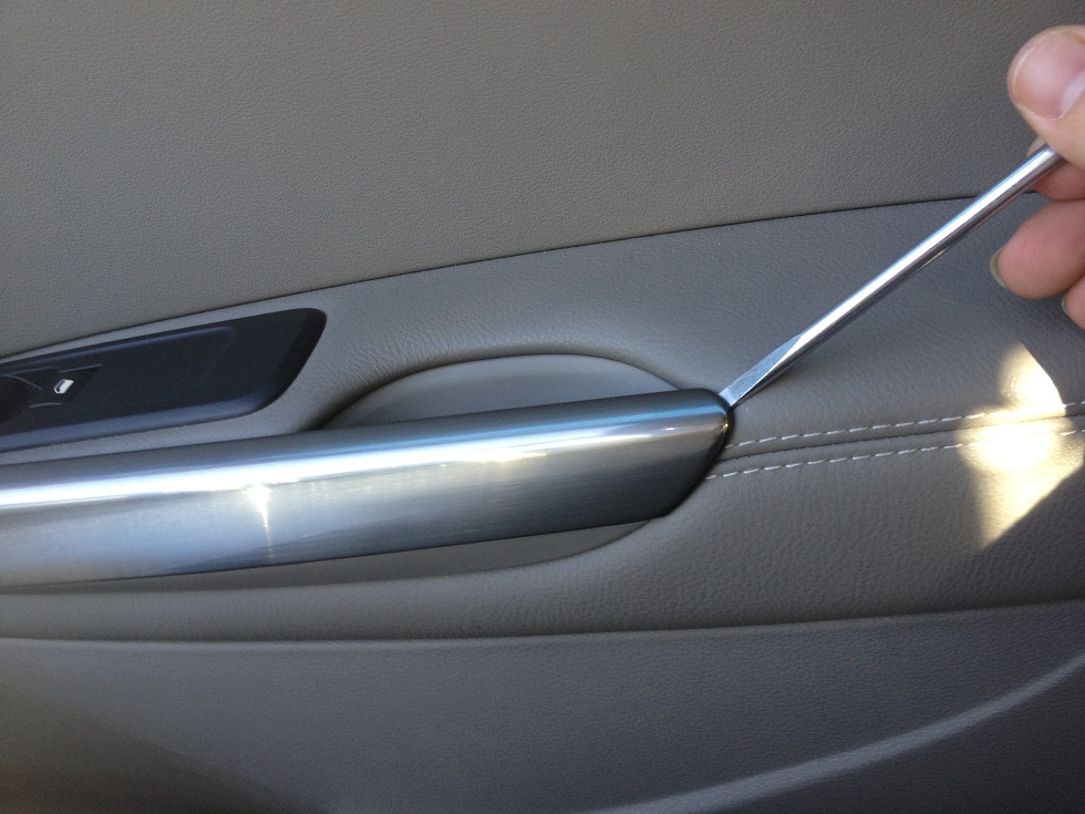

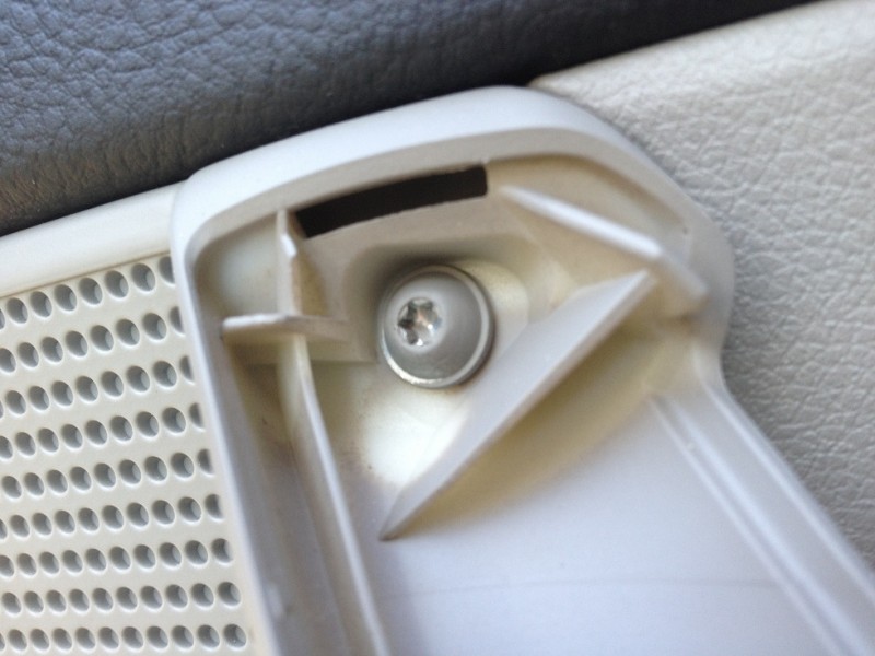

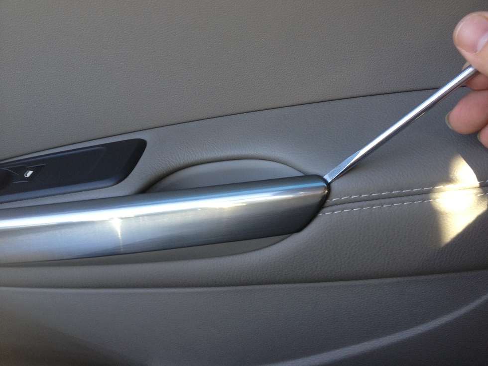

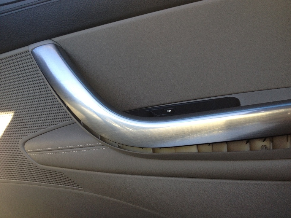

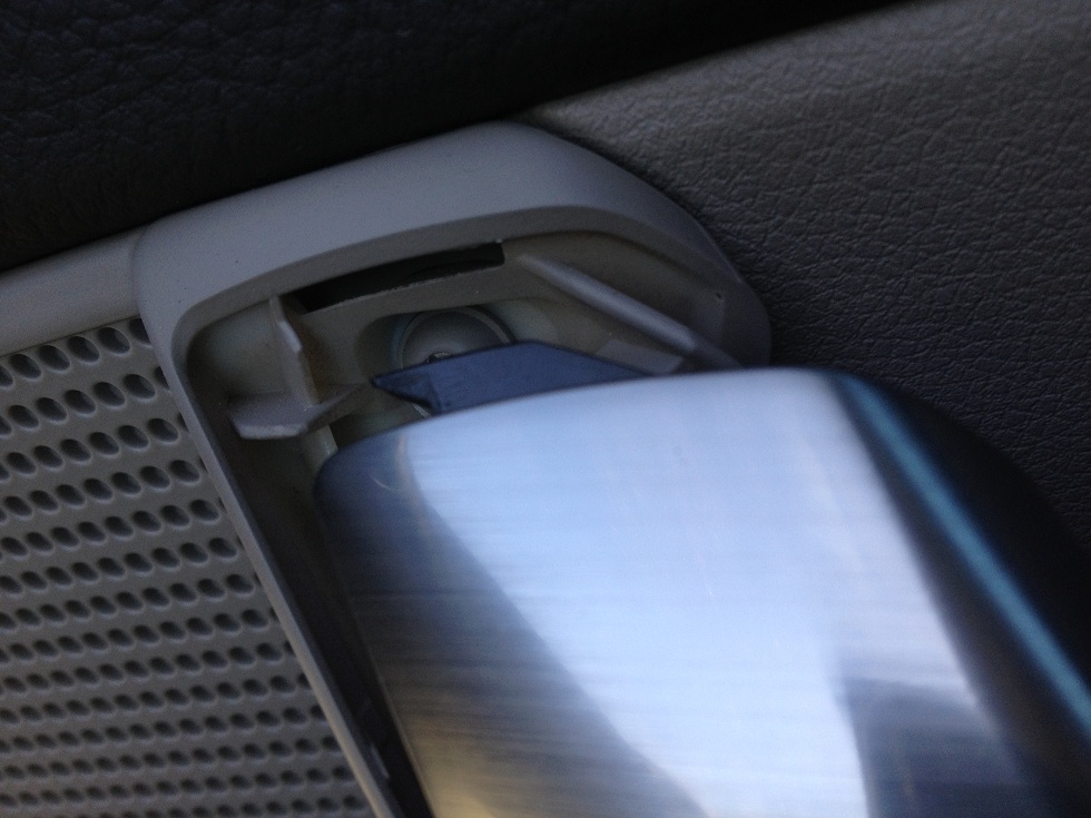

Messagede TheArtist » Sam 10 Nov 12 13:01

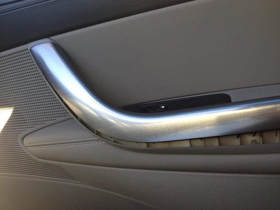

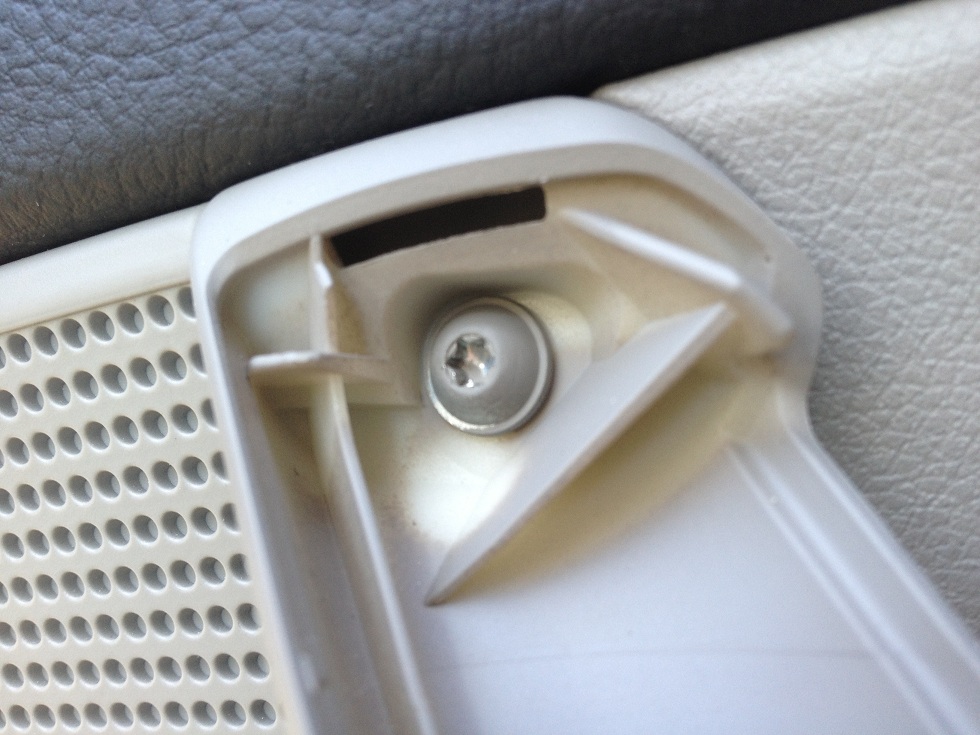

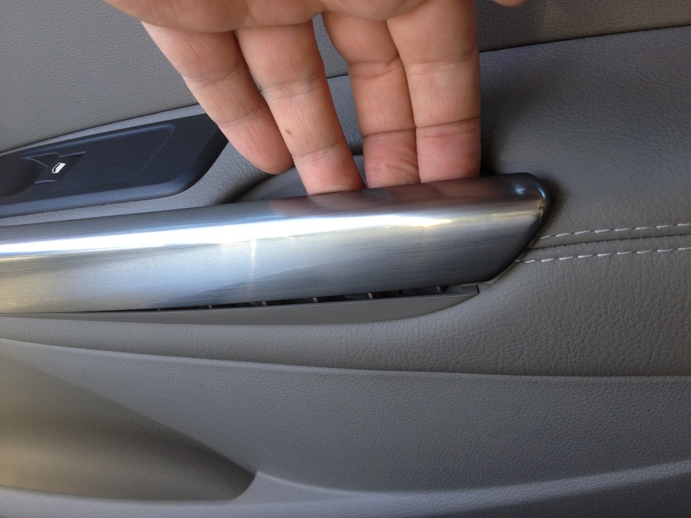

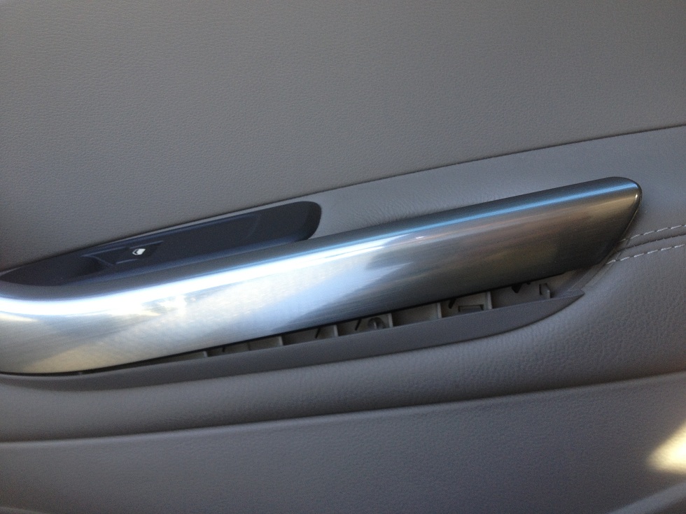

J'ai fait une modification des enjoliveurs de poignées intérieures de porte. J'en ai profité pour faire quelques clichés pour illustrer ;)
1) Le retrait
Comme le dit Yayou, eviter de tirer trop fort pour ne pas casser quelque chose
2) La mise en place
