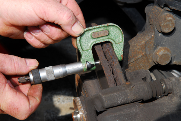

  • Le Palmer (ou micromètre): Un peu moins courant et un poil plus cher (à partir de 14€)

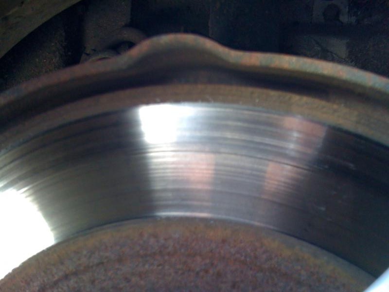

Ce qu'il faut savoir, c'est que les plaquettes ne sont pas en surface avec la totalité du disque.
Exemple d'un disque usé différemment entre l'intérieur (endroit de contact des plaquettes) et l'extérieur :
En fonction de l'outillage utilisé, on risque de ne pas mesure la réelle usure du disque.
Il faut donc faire attention, en fonction de ses disques et de leur usure, d'être

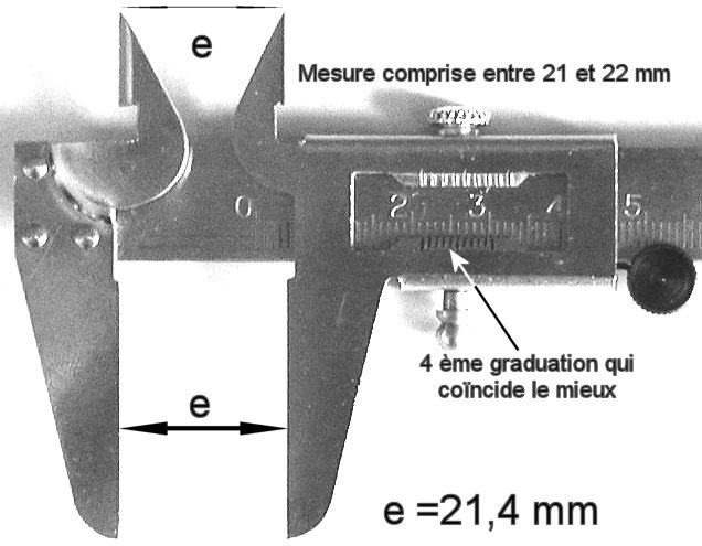

  • Le pied à coulisse (mesure rapide): On va donc pouvoir mesurer, de base, l'épaisseur extérieur du disque :

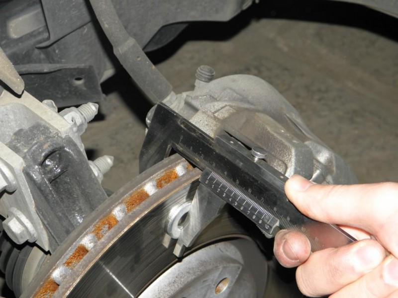

  • Le pied à coulisse (mesure précise):On peut aussi mesurer l'épaisseur plus vers l'intérieur du disque :
    1) On mesure en insérant des rondelles à certain niveau des pattes du pied à coulisse (taille A):
    2) puis on mesure l'épaisseur des rondelles, en les remettant au même endroit du pied à coulisse (taille B):
    3) L'épaisseur totale des disques sera A-B=épaisseurTotale

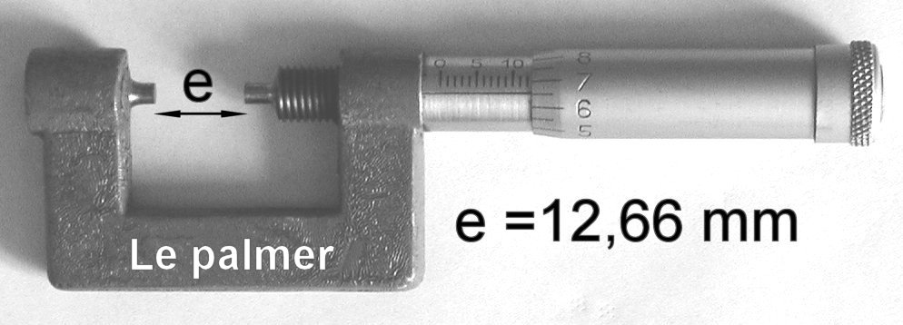

  • Le Palmer :

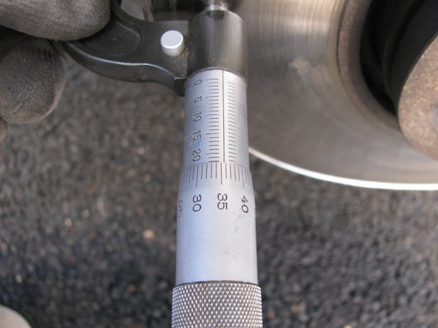

    1) Positionner le Palmer sur la partie intérieur du disque :
    2) Effectuer la mesure (les mesures sur l'intérieur du palmer sont les mm, et ceux de la bague sont les décimales (ici 22,35) :
