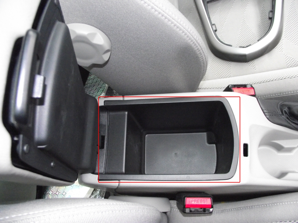

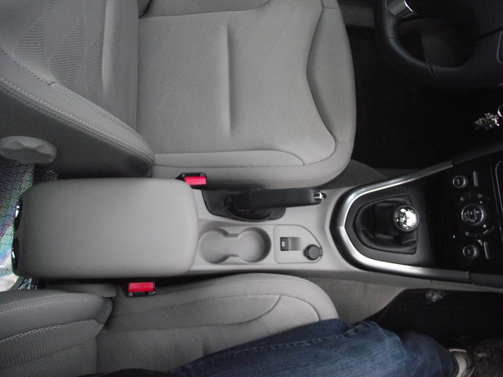

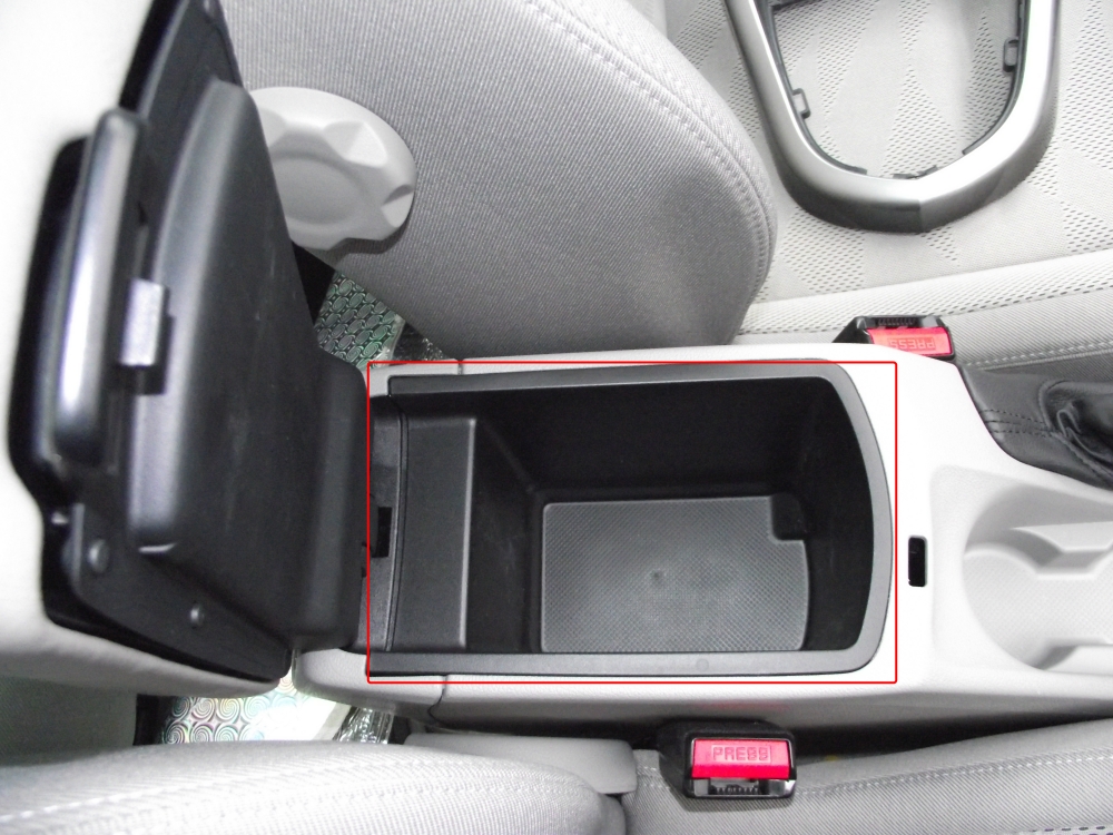

  1. Voici la console plancher

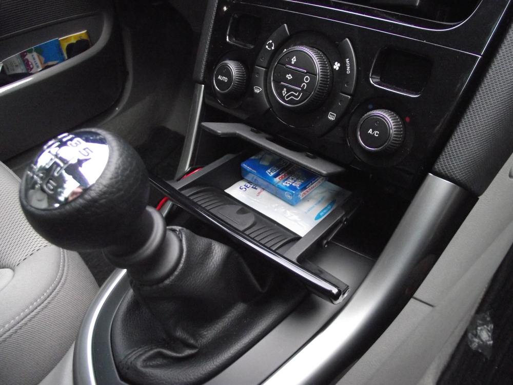

  2. Ensuite, enlever le cendrier:
  3. Enlever le tapis antidérapant:

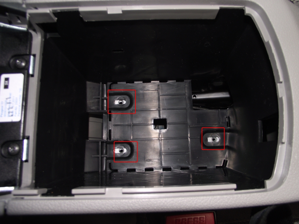

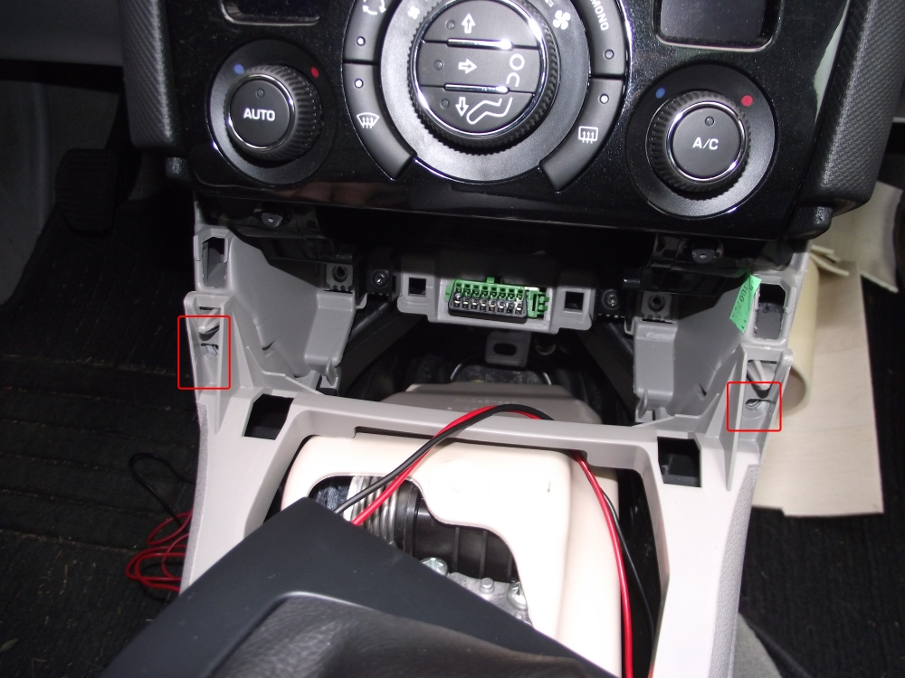

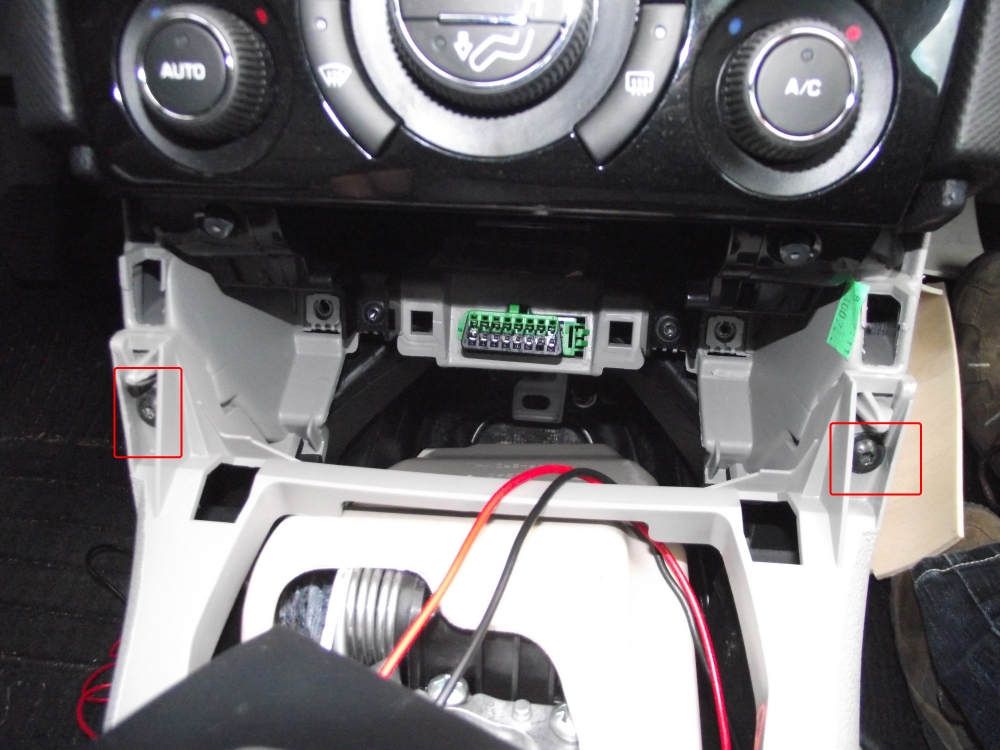

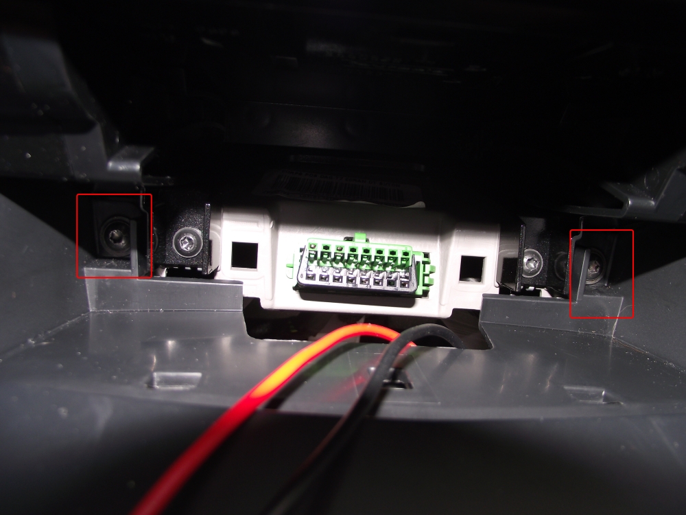

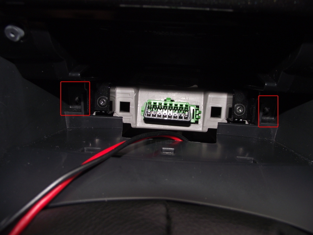

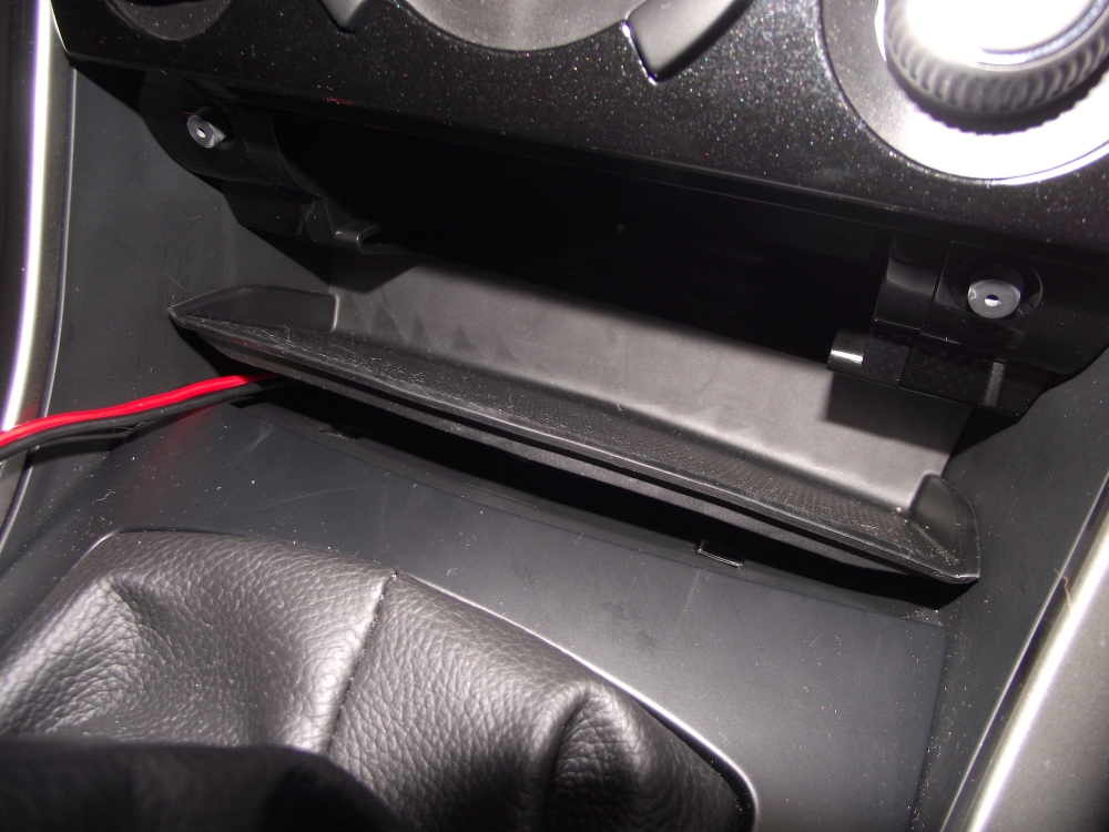

  4. Dévisser les vis torx encadrer en rouge à l'aide d'une clés torx
  5. Une fois dévisser:

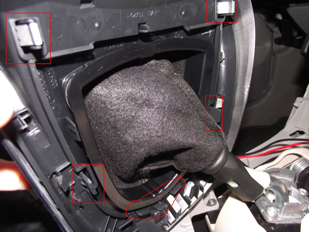

  6. Tirer d'un coup "sec" vers l'arrière, le bloc qui est sur la photo, en mettant la main là ou c'est entourer en rouge:
  7. Ensuite, il faut enlever une partie du bloc, en enlevant la partie avec le soufflet, écrasé les tétons encadrer en rouge pour désolidarisé cette partie:
  8. Voilà le résultat de la partie 7:

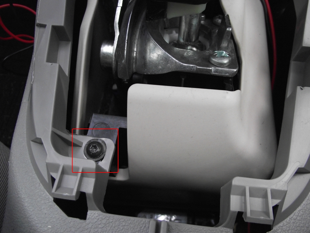

  9. Dévisser ensuite cette vis entourer en rouge:
  10. Ainsi que ses deux là entourer en rouge:
  11. Enlever les vis torx, vous pouvez vous aider d'un tournevis plat:

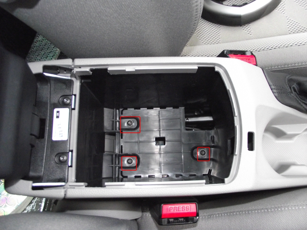

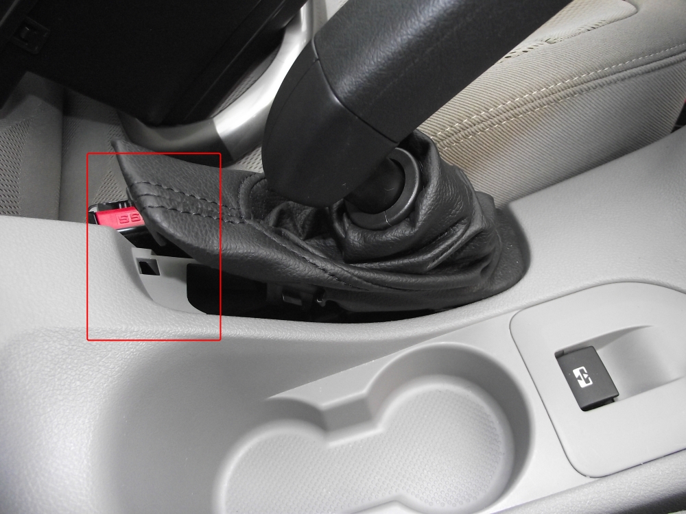

  12. Sous l'accoudoir, retirer ce bloc noir:
  13. Dévisser ses trois vis torx entourer en rouge:
  14. Enlever les vis torx:

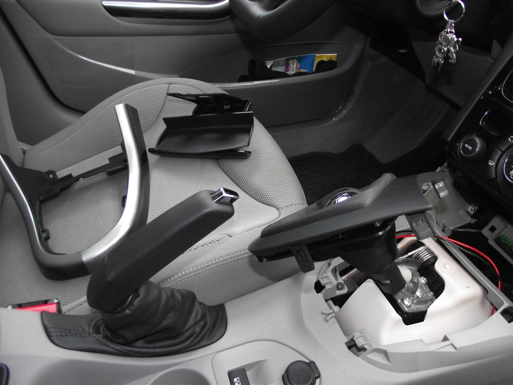

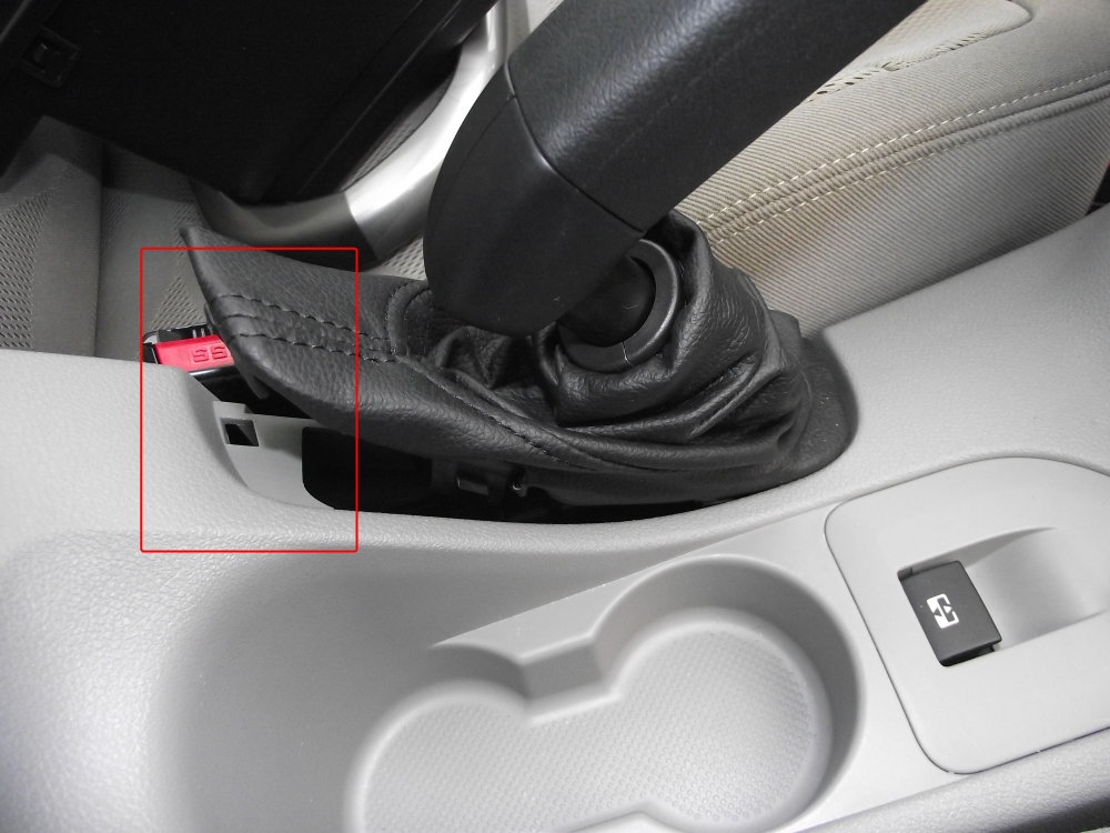

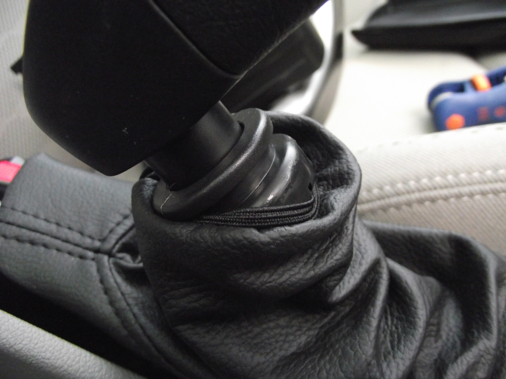

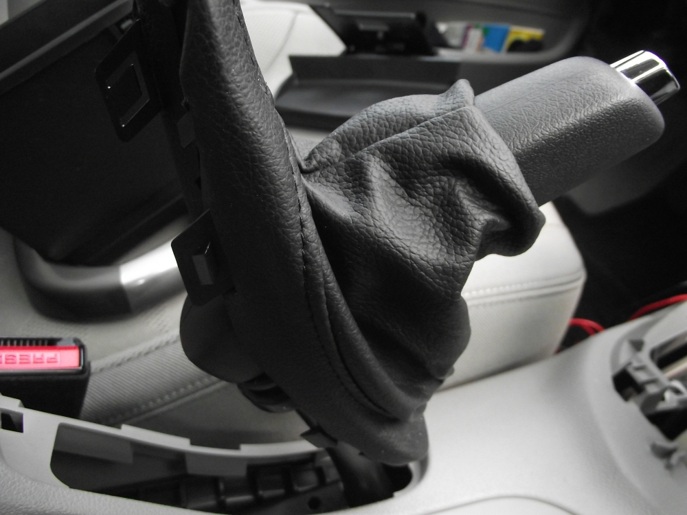

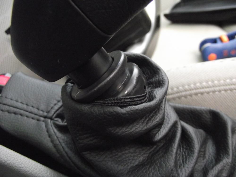

  15. Il faut enlever le soufflet du frein a main, tirer en commençant par le haut gentiment (car le cuir est fragile, tirer à plusieurs endroits du haut), comme entourer en rouge :
  16. Enlever l'élastique de la bague, vers le bas:
  17. Enlever le tout, en remontant le soufflet:
  18. Voilà, n'a plus de soufflet:

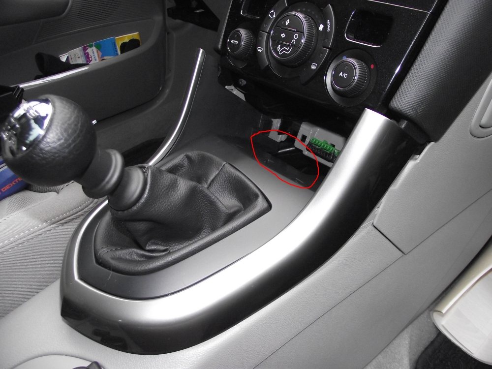

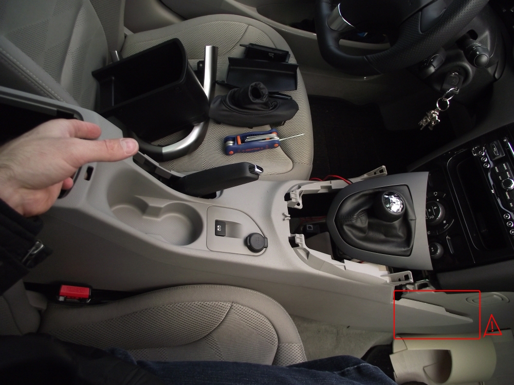

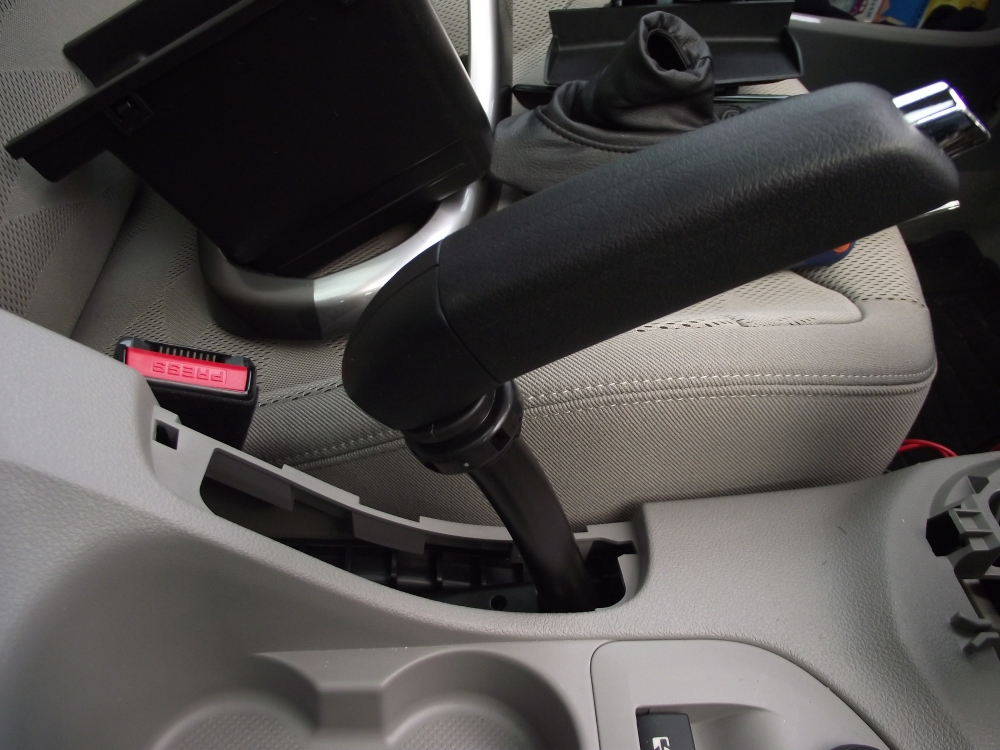

  19. Nous voici a la fin, "serrer" le plus possible le frein a main, pour que la console remonte gentiment sans forcé, tirer vers l'arrière, et en même temps, vers le haut. (Attention a ceux qui est entourer en rouge, il faut que cette partie soit à l’intérieur et non comme sur la photo, à l'extérieur, lors du remontage de la console plancher.) :
  20. Voici un plan "rapprocher" :

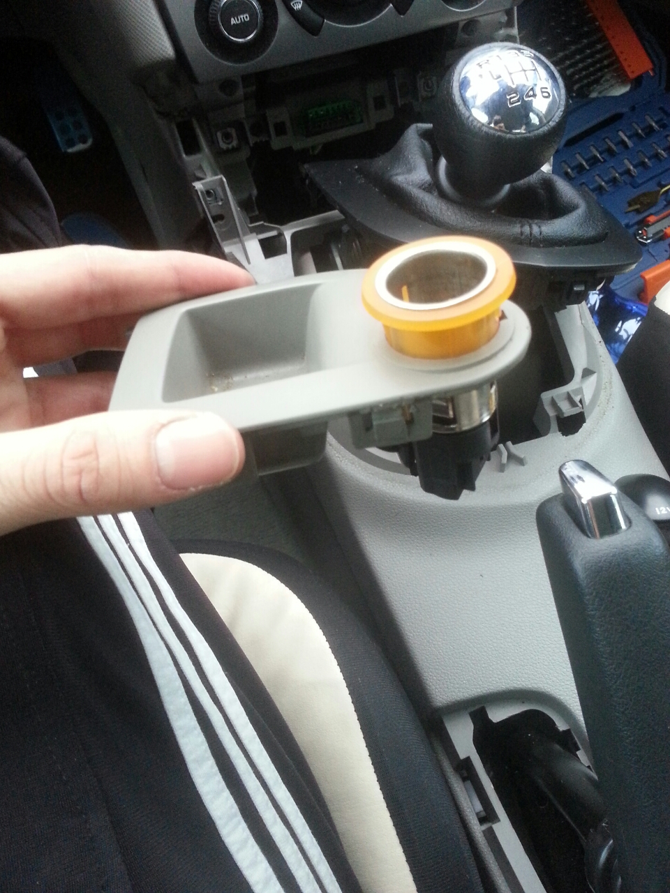

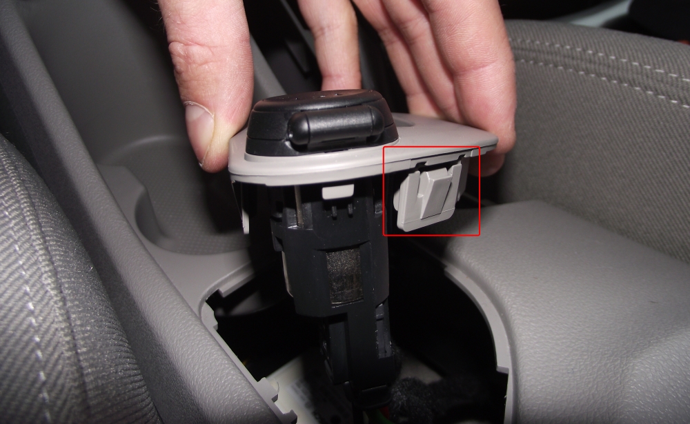

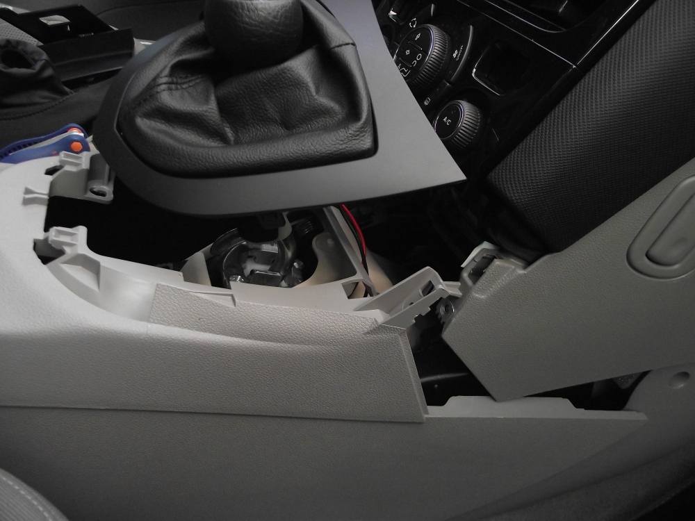

  21. Pour retirer le bloc "allume cigare et bouton du rideau" avant qu'il soit à l’extérieur comme sur la photo, il faut appuyé sur la languette entourer en rouge:

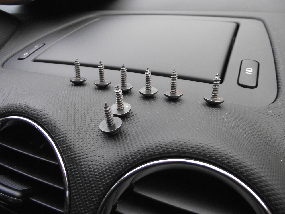

  22. N'oubliez pas qu'il y aura 8 vis torx a la fin:
  23. Pour remonter la console plancher, faites tout le contraire, en commençant par le 21 à 2.

Messagede Sab » Mar 31 Jan 12 12:11
Petite astuce quand on regarde les photos 4 et 5 au remontage, penser a mettre un petit chiffon pour boucher l'espace vide au moment de mettre les vis. Sinon lorsque l'on remonte les vis et que l'on ripe, celles-ci on la fâcheuse tendance à tomber au fond et on a pas trop envie de re-déposer la console.
C'est du vécu ! :mrgreen:

Bonjour, pourquoi s’embêter et perde un temps fou a tout démonter alors quand 1min les câbles sont passer!!!
Je vous explique c'est tout bête il suffis de prendre un tournevis d’électricien appuyer dans la fente du support d allume cigare juste devant le levier de vitesse et magie ça ce déclipse tout seul ,ensuite passer un fil de fer entre le levier de vitesse et la console cote passager ( penser a enlever le cendrier et le petit caoutchouc car le fil de fer ressort juste a cet endroit. Après y suvis de mettre du sotch électricien pour tenir les fils sur le fil de fer et tirer tout doucement et voila en 1min vaut fil sont passer et de surcroit vous n'avez pas le risque de casser quoi que ce sois moi j ai utiliser cet méthode pour cet raison et pour la rapidité pour passer mon récepteur de camera de recul. :frime1:
Voila j’espère faire avancer le gemileblick et désoler pas eu le temps de me présenter!!

Messagede jordan308 » Mar 17 Déc 13 19:26
Bonsoir à tous,
j'aimerais savoir comment fait on pour déboiter l'ancien allume cigare pour y mettre le nouveau sur ce support ??
Bonne soirée à tous

Messagede titou » Mar 17 Déc 13 19:29
je croyais qu'il ne mettais plus d'allume-cigare ? j'ai juste la prise 12V dans la mienne
il n'y a pas des clips sur l'allume-cigare ?

Messagede jordan308 » Mar 17 Déc 13 20:08
Désolé je me suis mal expliqué, c'est l'ancienne prise qu'on peut voir sur la photo que je veux enlever pour y mettre la nouvelle. Quand je la regarde je me demande comment ça été mit. Chez Peugeot j'ai acheté juste la prise à installer.

Messagede Bricoman » Sam 28 Déc 13 19:38
Si la prise est installée, elle doit pouvoir se retirer de son logement circulaire par appui sur des clips éventuellement. :D
Déjà, elle parait sortie à moitié, donc s'enlève par ce biais, bien regarder sur quoi appuyer pour finir l'extraction.
L'avantage d'en avoir une autre dans la main devrait apporter la solution, il est facile de l'examiner. 8|
Après vérification, il y a 3 clips qui retiennent la prise sur son support.
