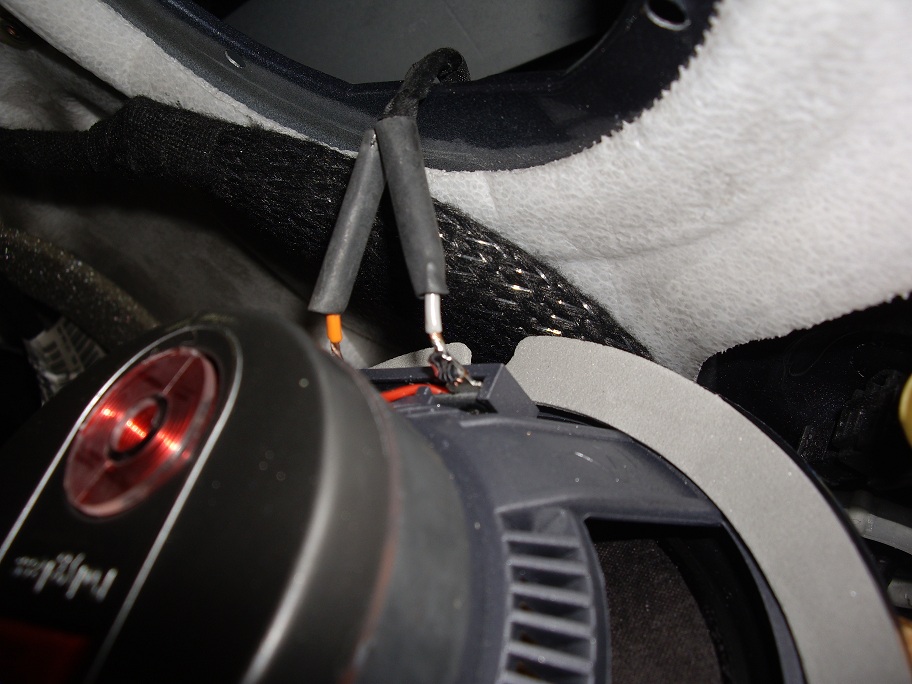

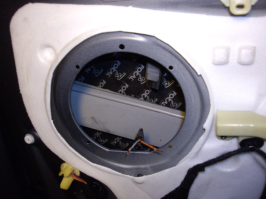

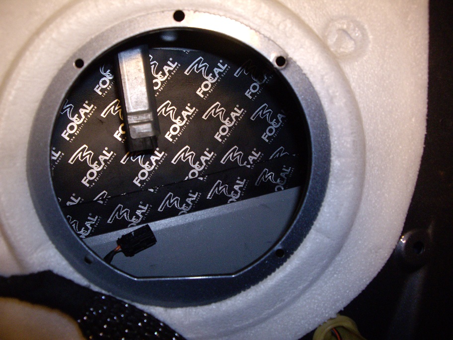

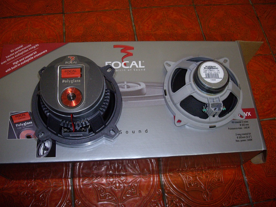

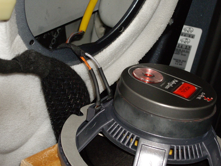

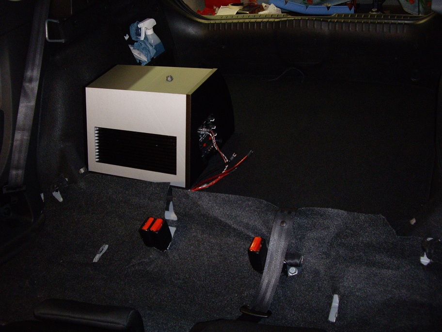

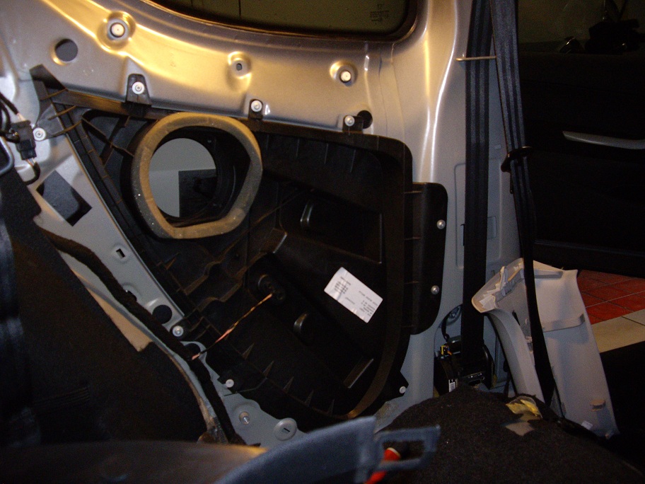

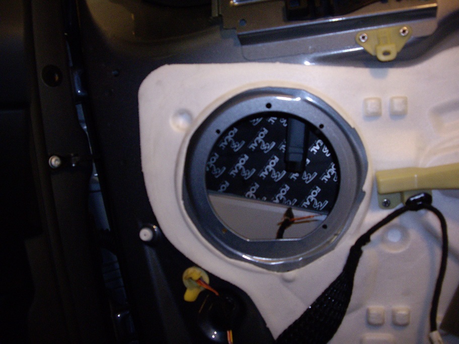

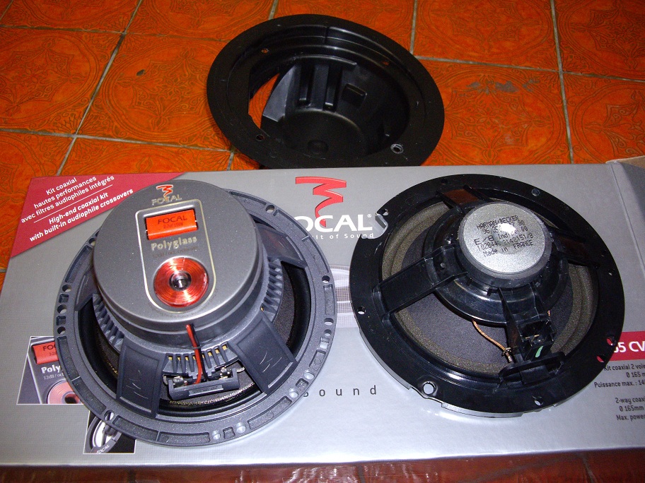

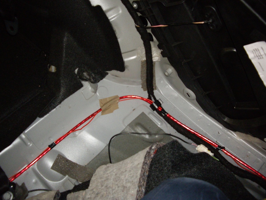

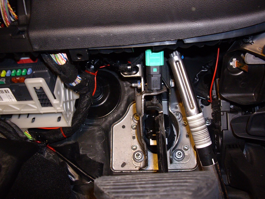

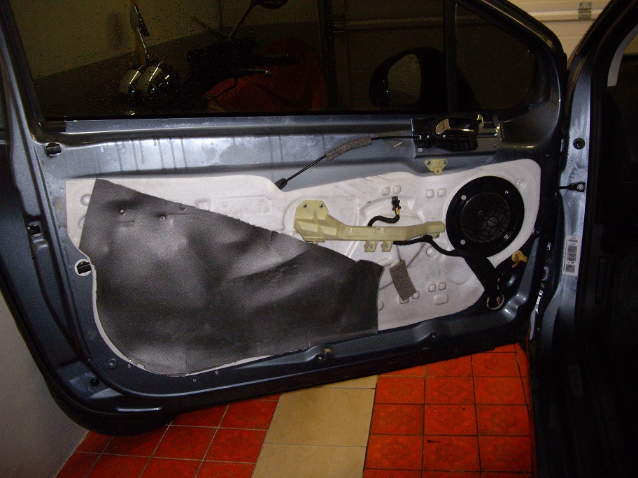

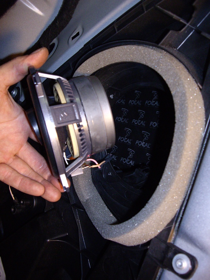

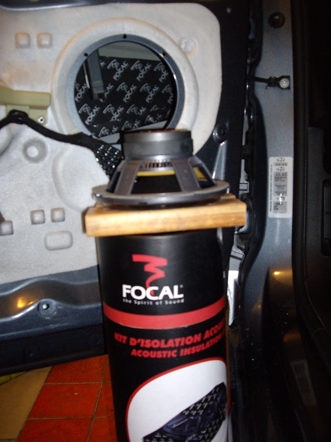

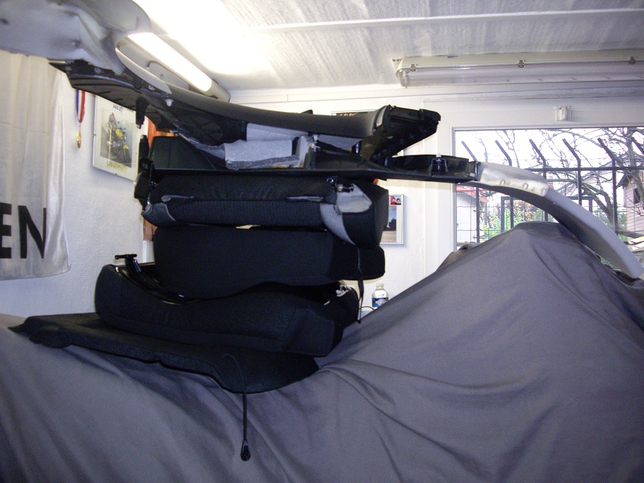

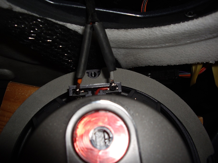

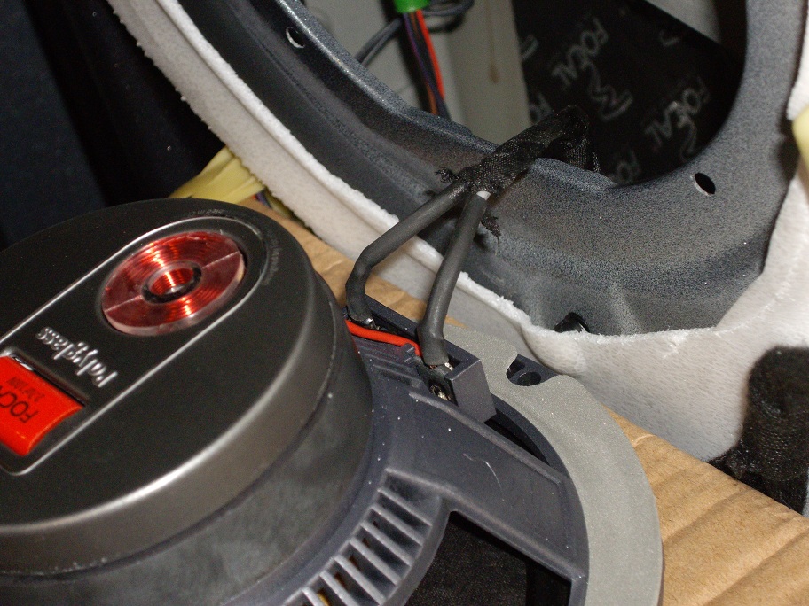

Avec l'accord de gargantua, je crée ce topic avec le détail de son installation audio Focal.
[Tuto] Installation Audio Focal HP + Caisson
Re: [Tuto] Installation Audio Focal HP + Caisson
Messagede TheArtist » Sam 21 Jan 12 14:05

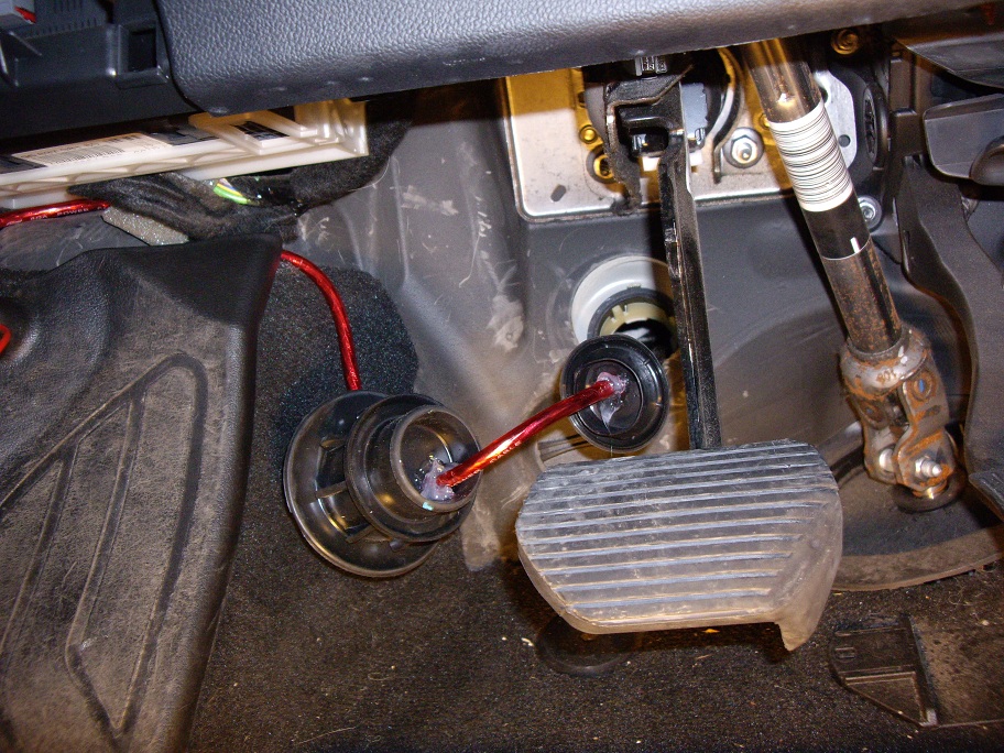

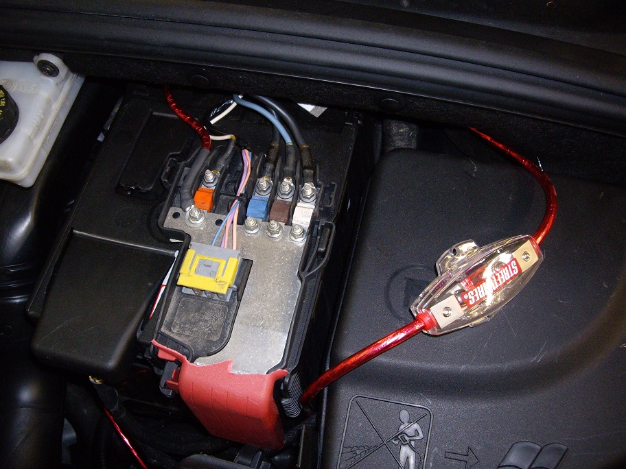

Suite
Pour tout renseignement, je vous invite à vous adresser à gargantua ;)

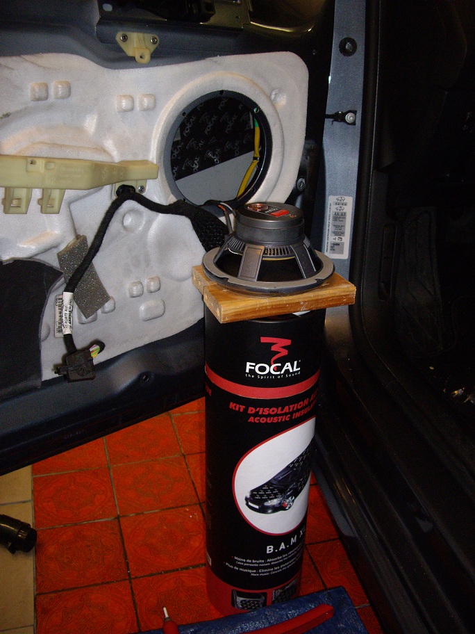

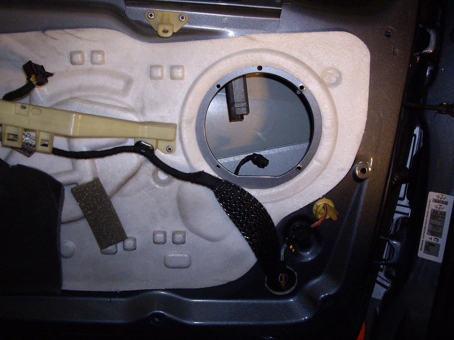

Par contre, need quelques détails. J'ai pu lire ci et là que le démontage des protections plastique des HP (à l'avant) était quasi-obligatoire pour le montage de HP plus performants.
QUID de la protection de ces derniers au niveau de la pluie?

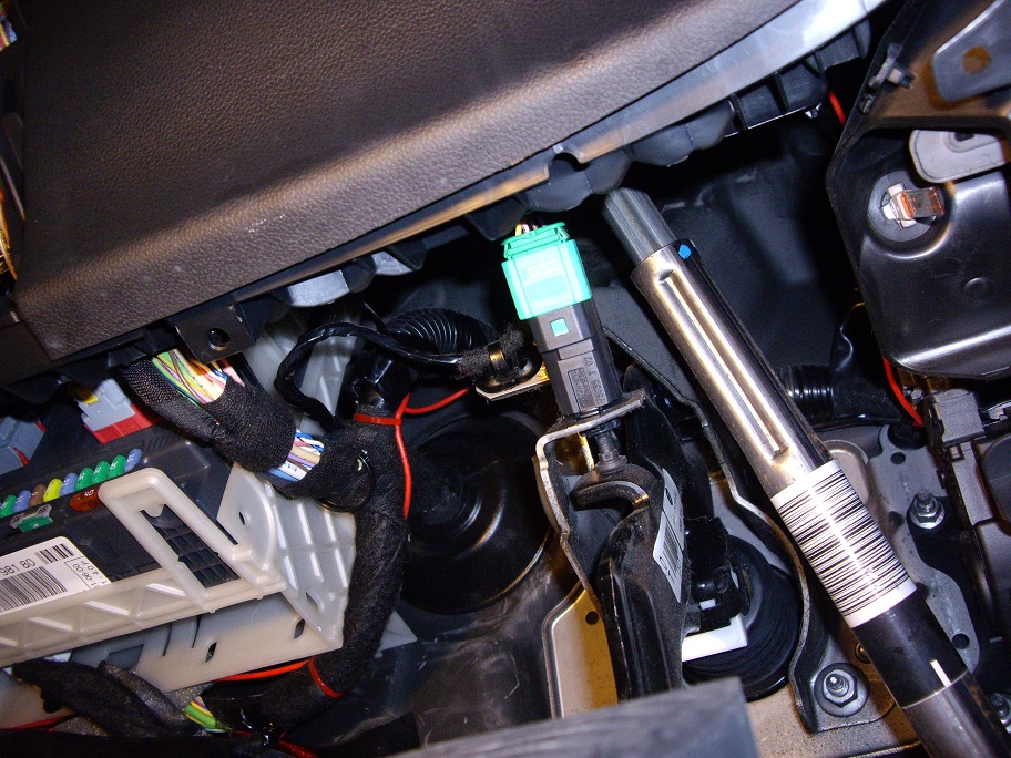

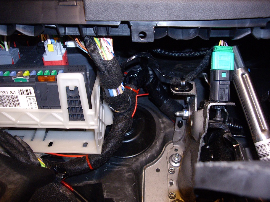

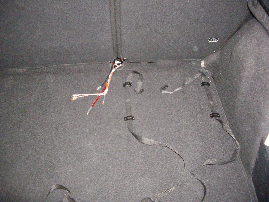

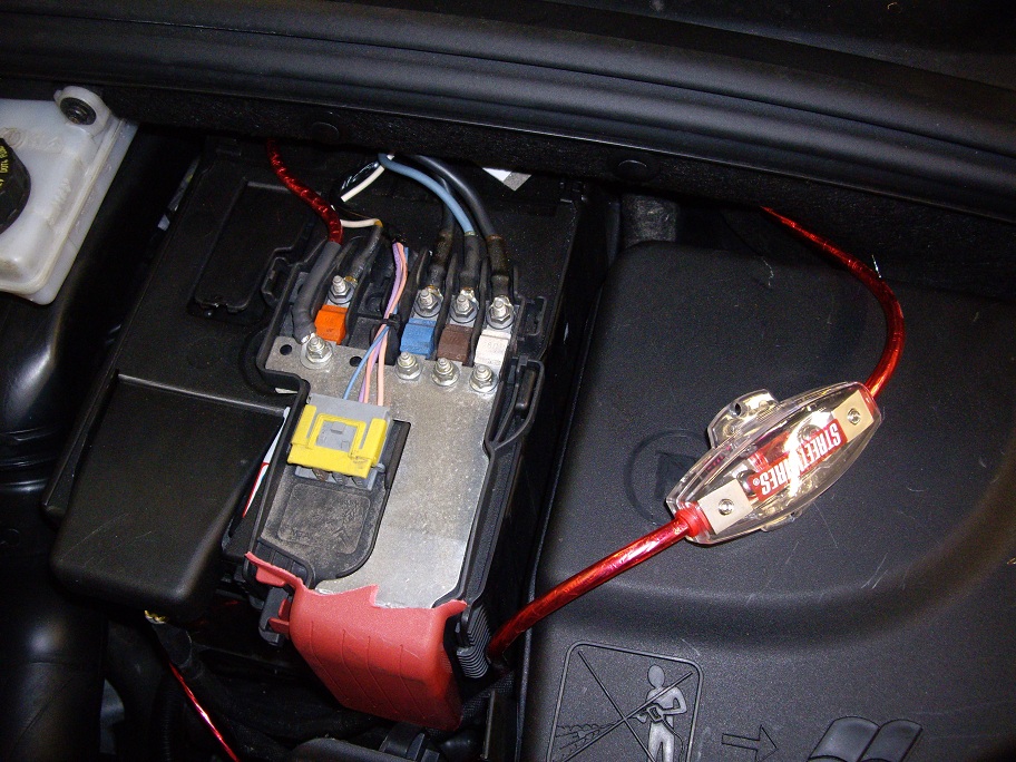

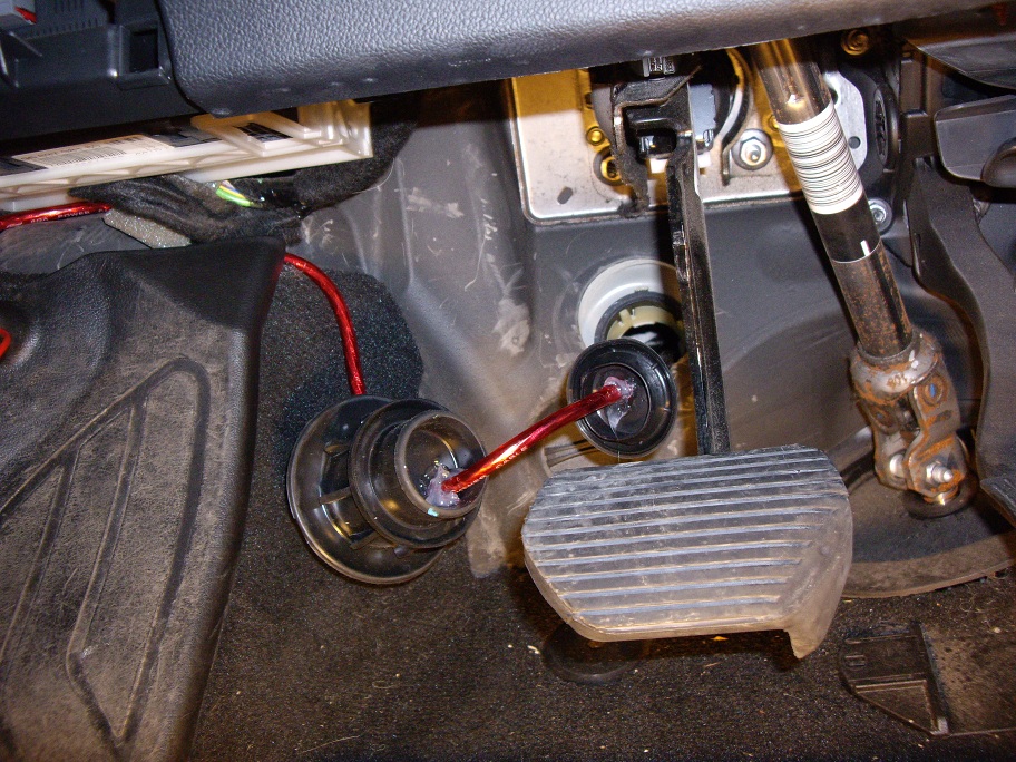

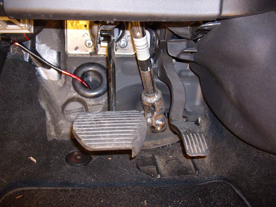

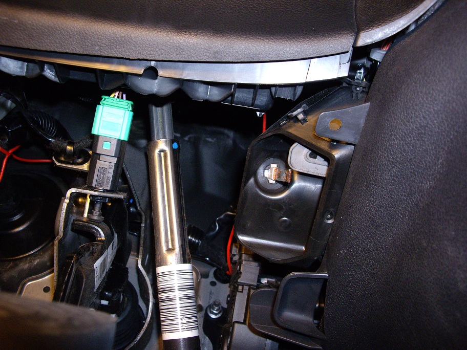

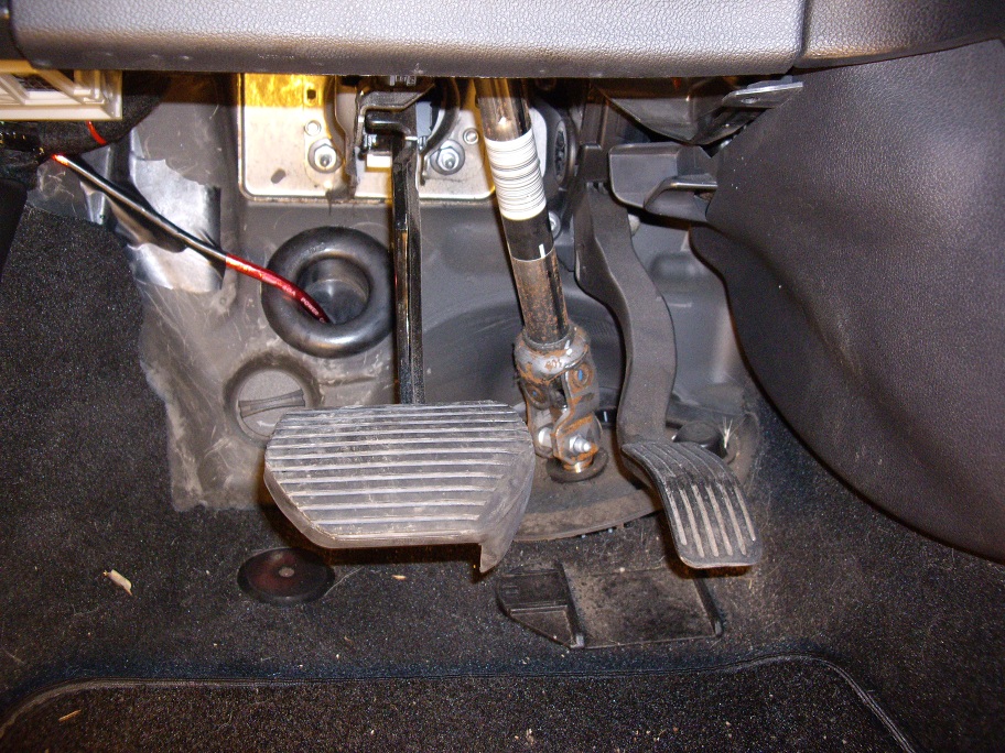

Je voudrais faire une installation avec un caisson amplifié sous siège. Le truc qui me gène c'est vraiment ce cable d'alim. Pour ton passage au niveau de la pédale de frein : faut-il enlever le cache sous moteur pour le faire ? Tu as percé sur la voiture ou as-tu enlevé ce cache de l'intérieur pour le faire ? Comment est-tu remonté vers la batterie ? Merci pour l'info !

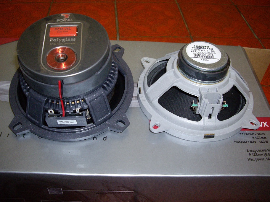

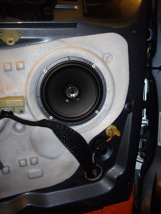

Pas très judicieux d'avoir mis des coax a l'avant......il aurait pu mettre un kit éclaté et amplifier avec le caisson, installation sans intérêt... le son doit etre vraiment strident.....

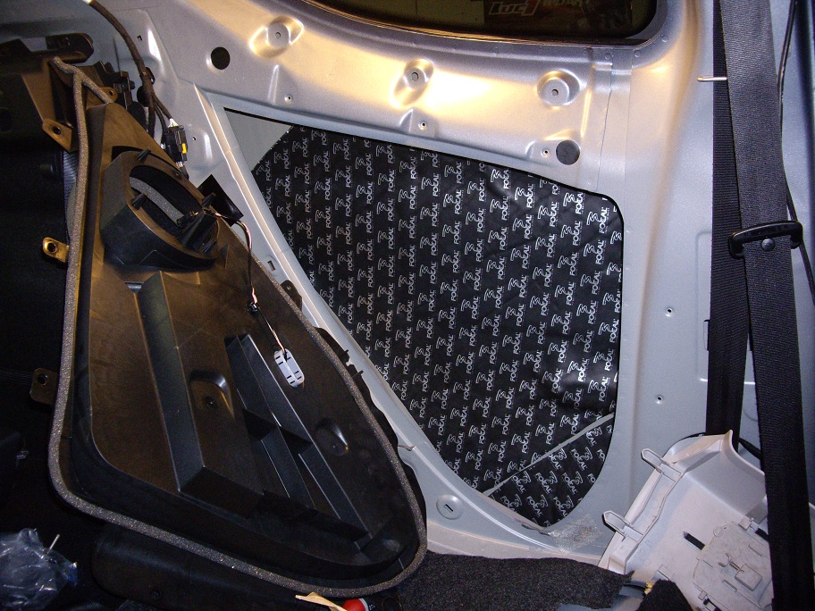

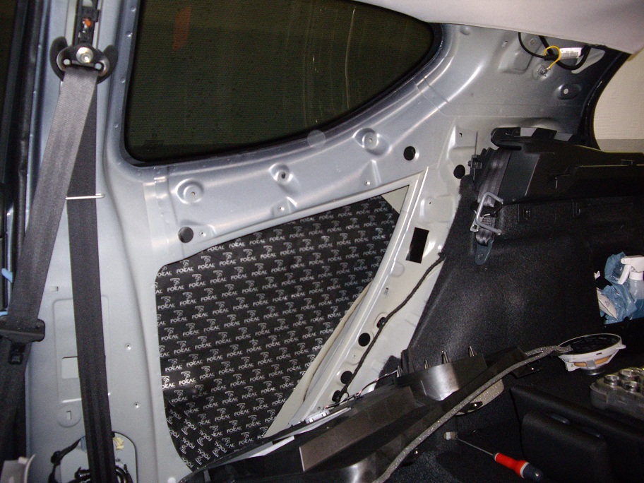

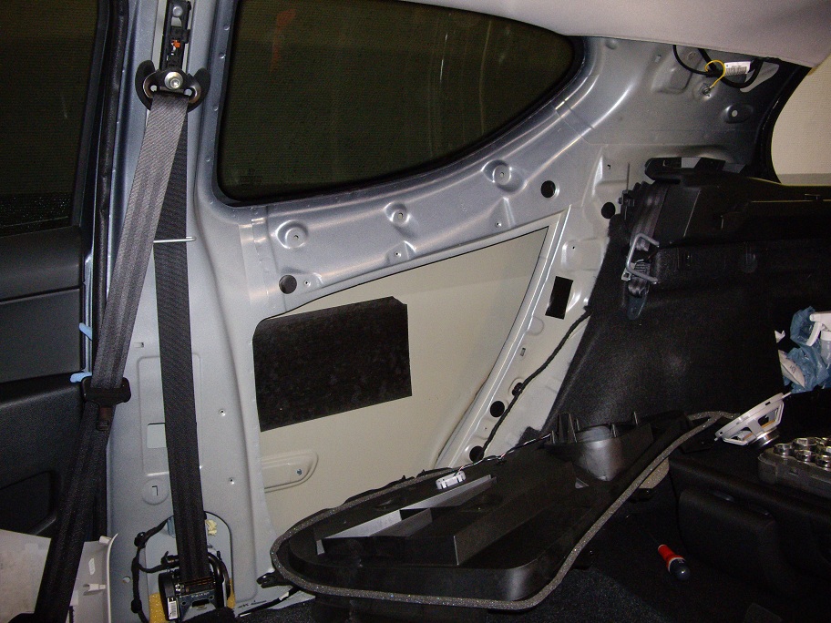

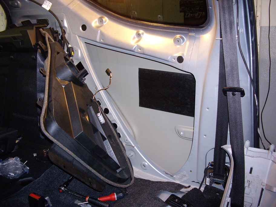

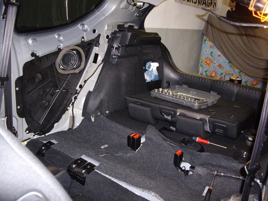

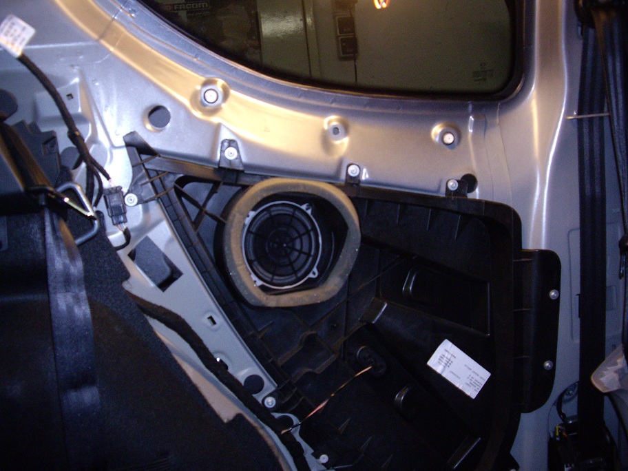

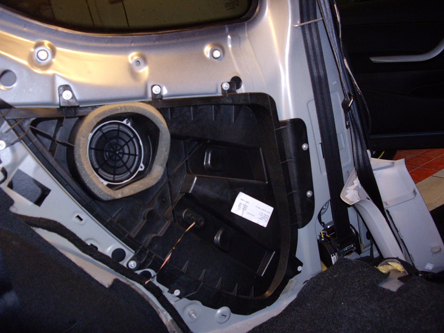

Est ce que tu pourrais préciser un peu plus les étapes de démontages des panneaux arrières? Pas de problème de vibration?
Sinon tu as mis un 130 ou un 165 a l’arrière?

L'arrière c'est du 130, et ne fait pas la même erreur de mettre du coaxial a l'avant.

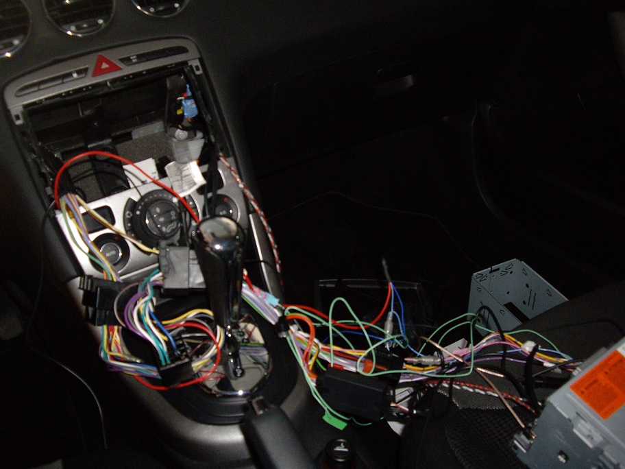

Je vais donner le lien de ce tuto à mon mari, il aimerait bien rajouter son kit focal et un caisson, mais avec le RT4, il ne sait pas trop comment faire !

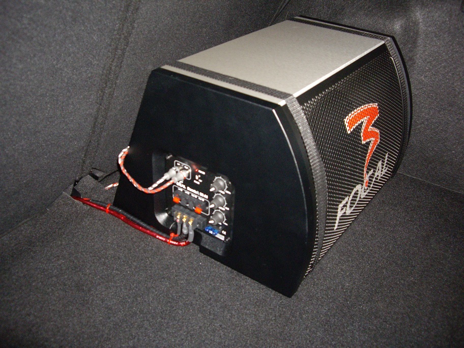

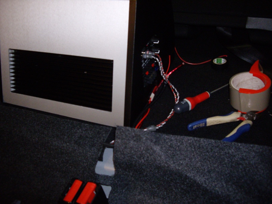

Je souhaiterais également installer un ampli sur 308 e-hdi,
As tu rencontré des problemes à cause du STOP/START ?

Je ne suis pas sûr qu'elle était stop and start. Peut-être monter un condensateur alors...

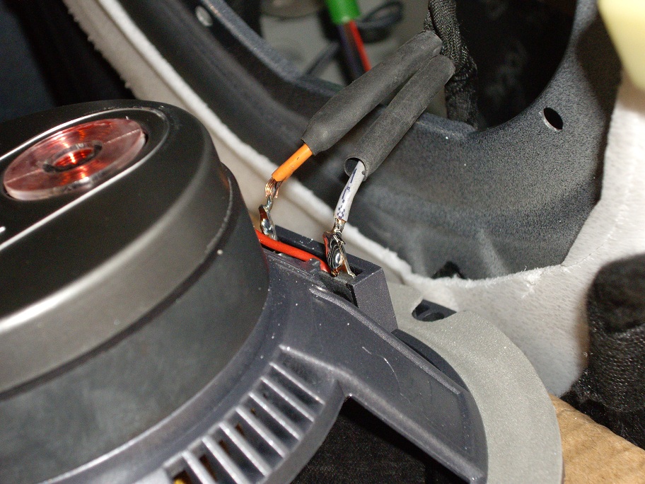

Messagede Nico974 » Jeu 03 Avr 14 13:31

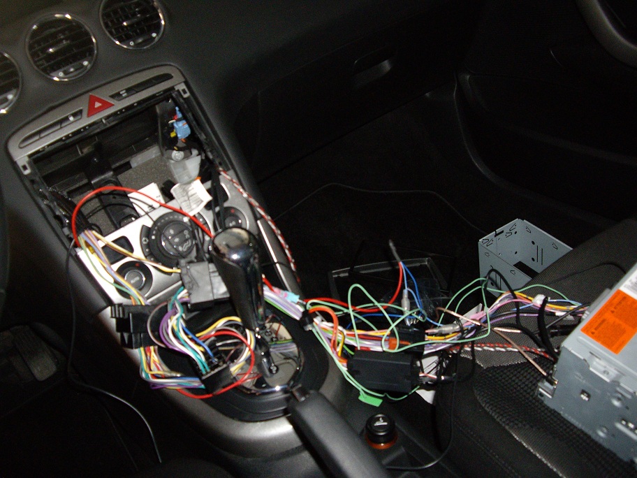

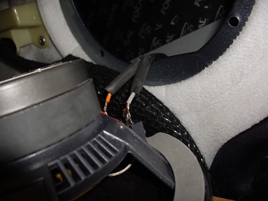

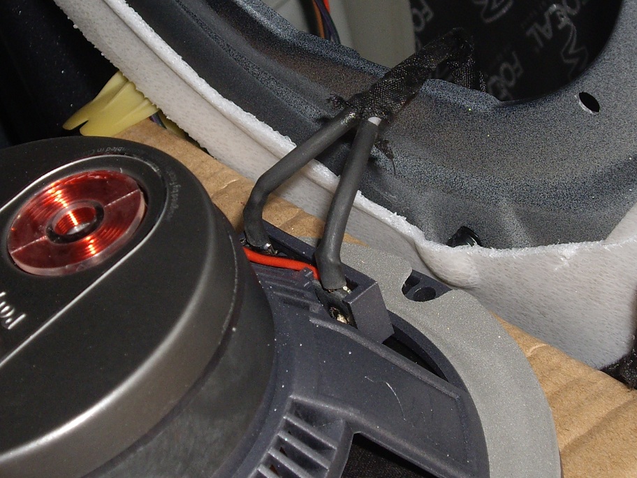

Beau boulot surtout pour les photos. Je voulais savoir comment t'as pu différencier le + et - pour les fils. Le gris c'est le + et le orange le - ?

J'aimerais avoir plus de détail sur la passage du + et notamment la rentré dans l'habitable. ( Démontage du cache moteur ? Comment la remonté vers la batterie s'est-elle faite ? )
@Eddie67, je pense mettre le kit focal IFP 207 à l'avant, une kit coaxial sur les portes arrière, le tout amplifié et accompagné d'un IBUS 20, çà te semble cohérent comme installation ?

Oui si tu as le budget ça peut aller mais tu peux avoir des hp aussi bon voir meilleur pour moin cher. Et les coax a l'arrière tu peux t'en passer avec ce que tu aura devant tu ne les entendra même pas. Le gain en qualité et en puissance sera minime voir nul.

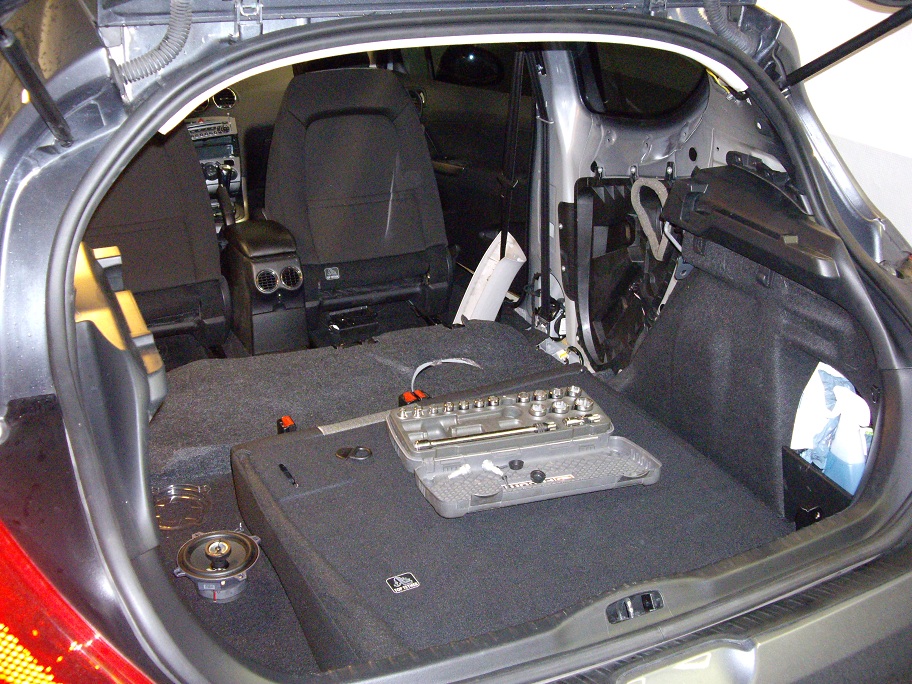

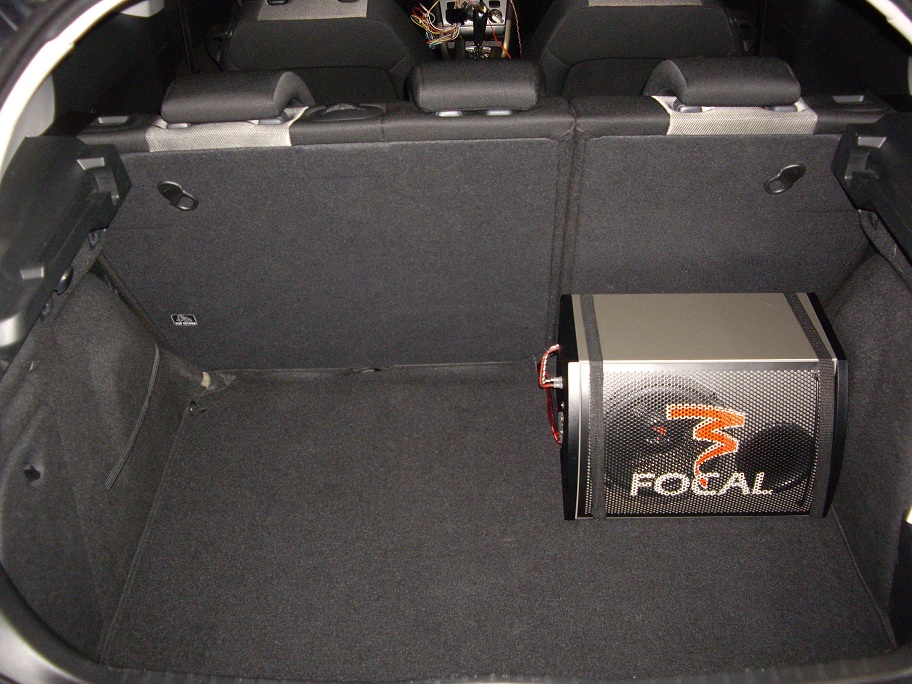

C'est aussi pour que les passager arrière ai du son et ainsi évité l'effet "tout le son à l'avant". L'Ibus 20 passe bien sous les sièges avants ? Pas trop de difficultés ?
