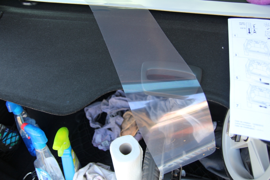

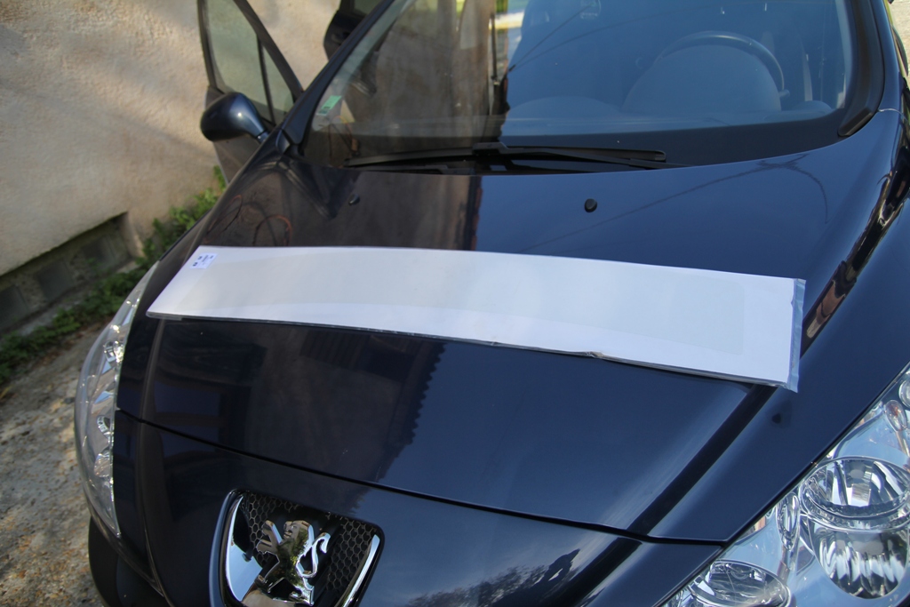

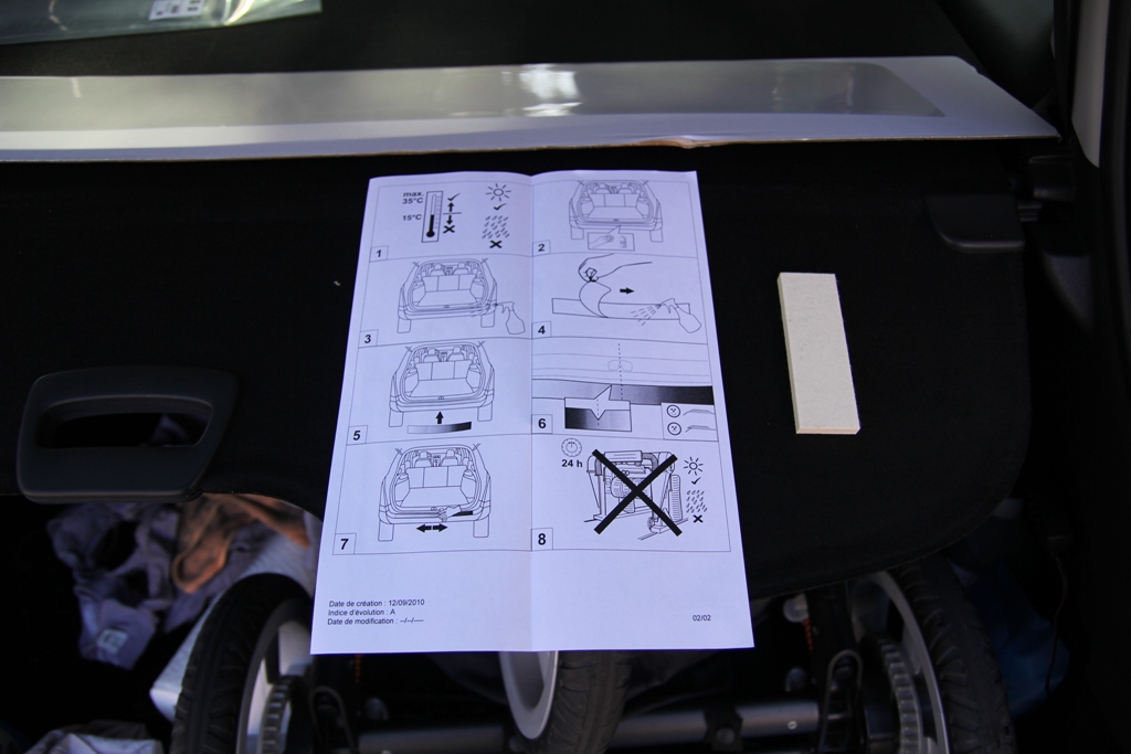

Petit tuto pour les possesseur de SW

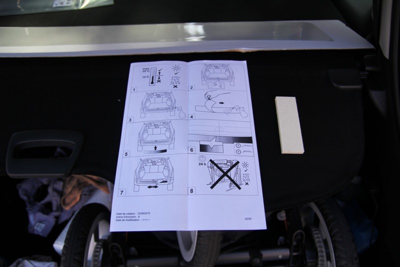

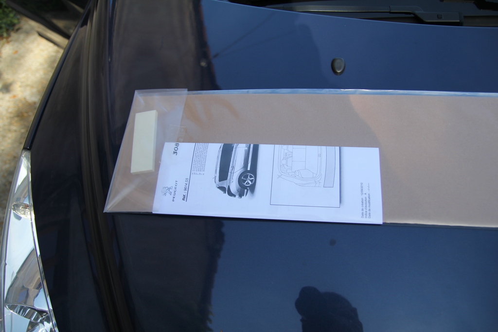

voici la référence de la protection de seuil : 9614S5 vendu 25 euros
Contenu : la protection épaisseur 2mm, la notice et un tampon pour l’application
Début de l’installation :

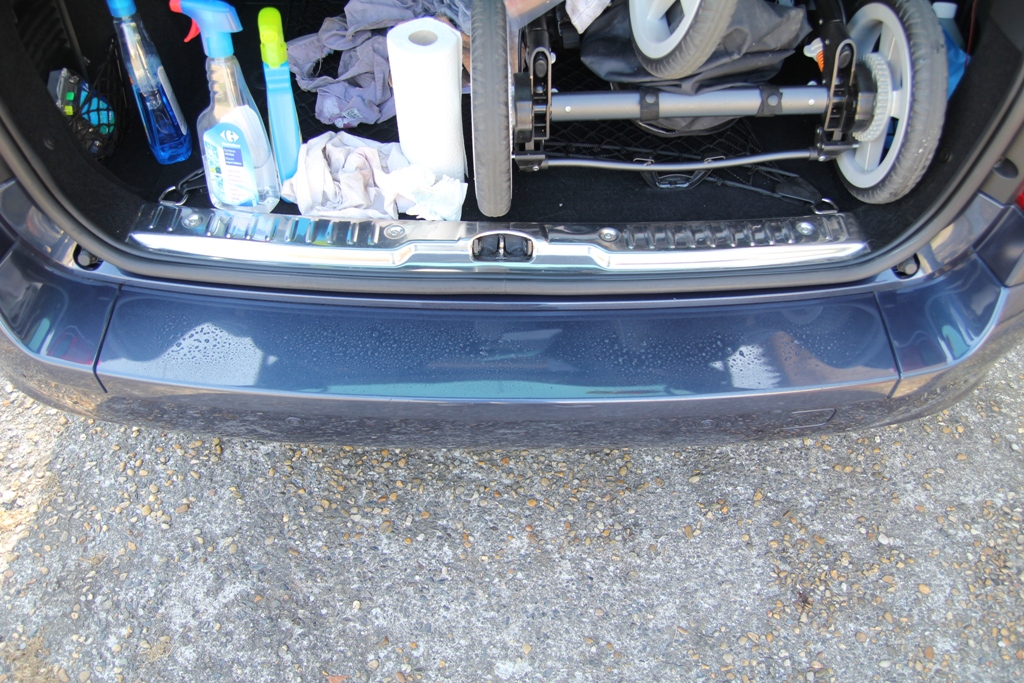

Dégraisser la zone d’installation à l’alcool
Essais à blanc de la protection
Appliquer de l'eau savonneuse sur le seuil

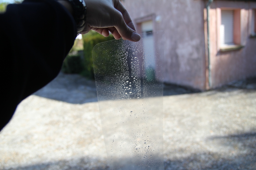

Enlever la partie détachable de la protection et appliquer de l'eau savonneuse sur la protection

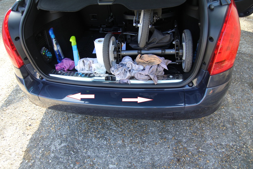

Appliquer la protection et utiliser le tampon pour évacuer l'eau savonneuse en partant du centre et en allant ver l'extérieur

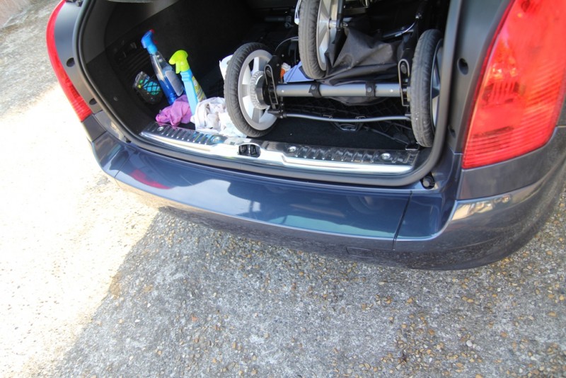

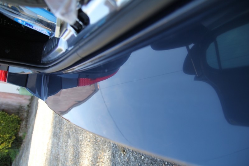

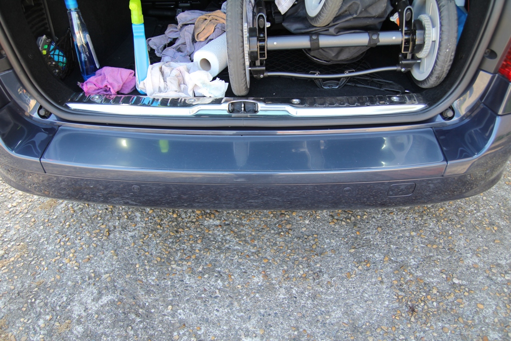

voici le résultat :
En espérant que ce tuto vous soit utile

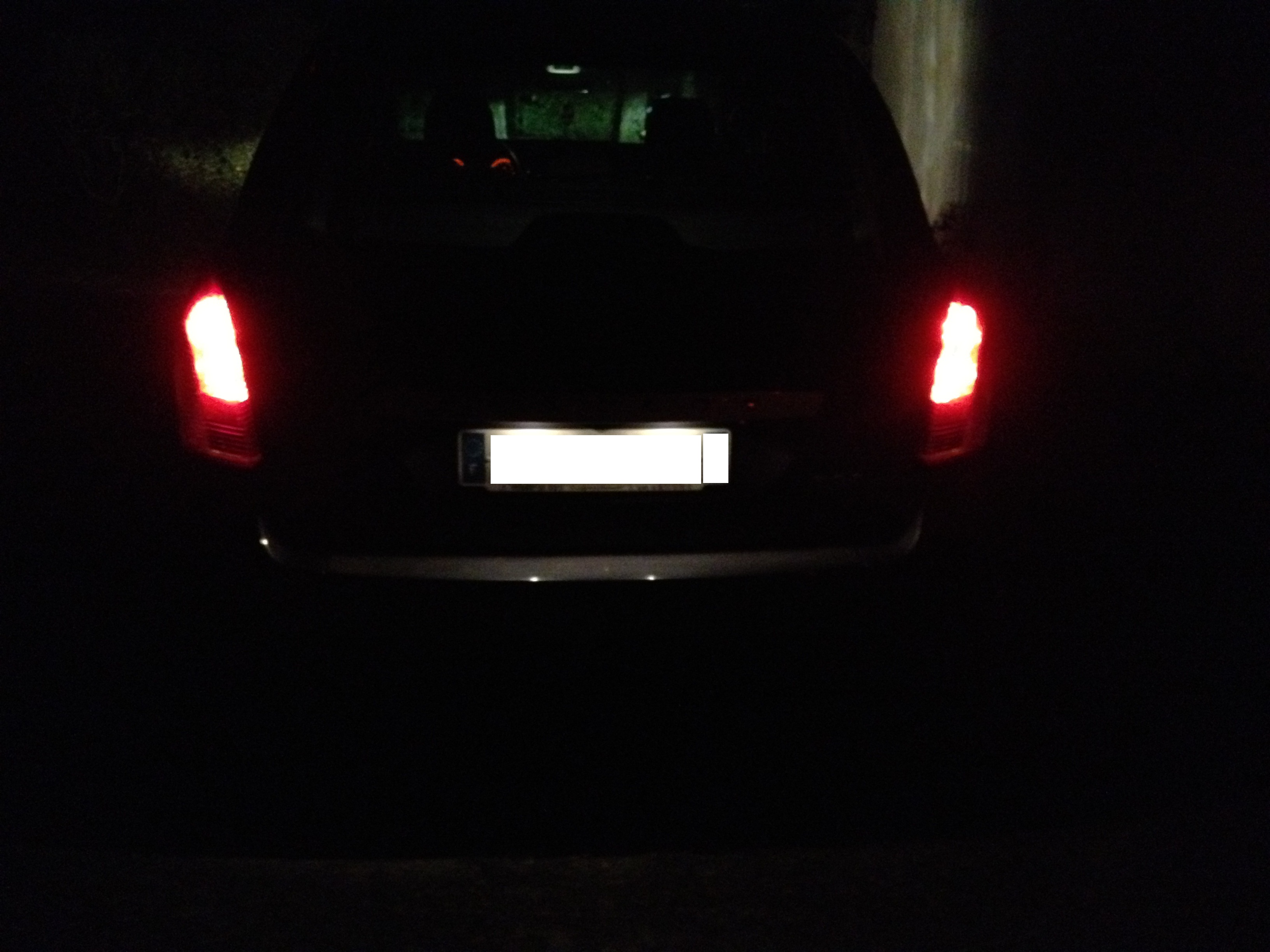

Sur les photos on ne voit pas la différence, à l'oeil est-ce que l'on voit une différence de teinte ou des reflets : surtout la nuit avec l'éclairage de plaque est-ce que ca ne choque pas :?:
Au niveau efficacité je pense que cela peut éviter les petites rayures mais pas plus :?:
Par contre cela ne recouvre pas l'angle du parchoc :?:

Oui en effet pas de protection des angles du pare choc!!!!
Par contre par de différence de teinte ni de reflets pour se qui est du mode nuit je te m'est des photos ce soir afin de voir ce que cela peut donner, je ne m’était même pas posés la question (+1 Dudu ;) )
Après j’espère que cela ne va pas jaunir comme on peut le voir sur les protection anti-gravillon des scenic :?

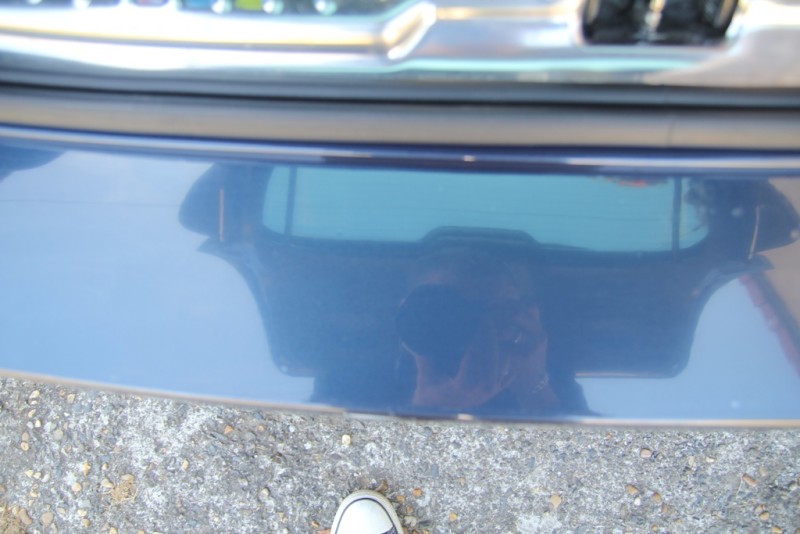

Voici pour la photo de nuit, désolé pour la qualité mais Apple a beau avoir mit 8M de pixel sur le 4S ça ne vaut toujours pas le 550D ;)
Il y a bien des reflets du aux Éclairage de plaque, a vous de juger!!!!!! Mais je pense qu'il y en avait avant mais la il n'y a que vous qui aller pouvoir me le dire !!!!!

Messagede DUDU1973 » Mer 19 Oct 11 11:07
Merci pour les réponses et la photo de nuit.
En effet pas facile de dire si il y a plus de reflets ou pas, mais je sais que sur ma blanche ca flash déjà beaucoup la nuit. :?
