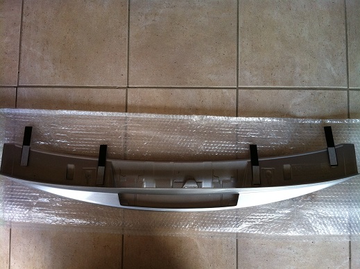

Voici ce dont vous allez avoir besoin :
- Le becquet de toit
- le feu stop intégré
- une perceuse avec plusieurs mèches (2mm à 5 mm)
- clé hexagonale de 10
- clés Allen de 2.5 et 5
- Visserie et accessoires de montage (fournis dans le kit)
- scotch pour peinture (adhésif léger)

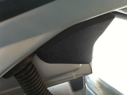

2) Enlever la visserie du feu stop et du boitier de la pompe
3) désolidariser le feu stop
Pour se faire, il faut declipser le clips rouge
une petite resistance dû au joint qui reste collé. Il se retire assez facilement, si cela est fait méticuleusement

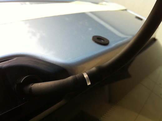

4) déconnecter l'alimentation électrique et le tuyau de lave-glace

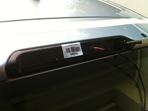

5) Voici le résultat
Profitez-en pour nettoyer les résidus de colle du joint et nettoyer la partie supérieure accueillant le becquet à l'aide d'un dégraissant

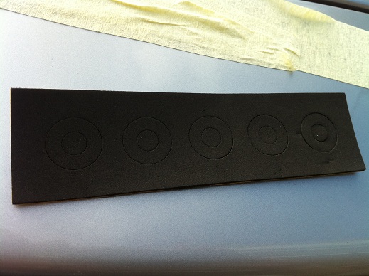

6) positionner le becquet afin de placer l'adhésif tout le long
7) Retirer le becquet afin de placer les guides de percage dans les pas de vis du becquet (fournis dans le kit)
Il faut essayer de placer les guides parallèlement les uns des autres, puis retirer la protection de la face adhésive
8 ) Placer à nouveau le becquet sur l'arrière du toit en prenant bien soin de centrer le becquet !
Les guides de percage seront alors collés à la carrosserie.
Coller les guides de percage à la bande adhésive, à l'aide du même scotch
9) Retirer le becquet à la verticale
Par sécurité, pour éviter que les guides de percage ne bougent pas pendant l'opération, j'ai ajouté du scotch

14) Faire passer le tuyau a travers l'obturateur de carrosserie
Il s'agit bien de l'opération qui m'a mis le plus temps à réaliser.
Le fait est que le tuyau possède un diamètre légèrement supérieur à celui de l'obturateur.
De plus celui-ci est en caoutchouc et au contact d'un plastique dur, le frottement est important.
L'astuce : passer de l'eau savonneuse sur le tuyau et dans le passage de l'obturateur !
L'opération "paraîtra" un peu moins compliquée à réaliser
Tirer suffisamment le tuyau !
15) Raccorder l'alimentation électrique à l'obturateur
16) fixer l'obturateur (en récupérant les boulons extraits au 3)
17) Raccorder l'embout du becquet au tuyau sortant de l'obturateur
18) Raccorder l'alimentation électrique du feu stop (clipsé dans le becquet) à l'obturateur

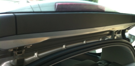

Par contre j'avais une autre question, en demontant les garnitures du coffre je me suis aperçu que je n'avais pas ce boitier :
à quoi sert-il au juste ?
Re: [Tuto] Installer un becquet de toit (avec feu stop intég
Messagede Clems13 » Lun 05 Mai 14 20:01
C'est l'antenne de la lunette.
Messagede bories81 » Lun 05 Mai 14 20:10
Ah, je comprends mieux pourquoi je capte mal la radio...damn
J'imagine que c'est compliqué/impossible à rajouter ?
Messagede Clems13 » Lun 05 Mai 14 20:14
Possible si tu as les fils verticaux sur ta lunette. Apres, il y a du câblage et il faut que ton autoradio soit compatible.
