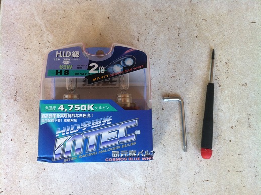

Voici ce dont vous allez avoir besoin :
- vos ampoules H8
- un tournevis fin
- un clé Torx de 20 (forme en étoile)

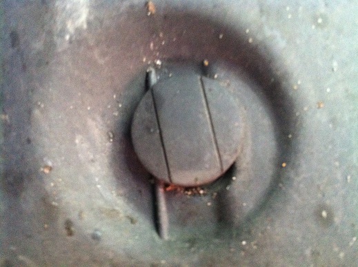

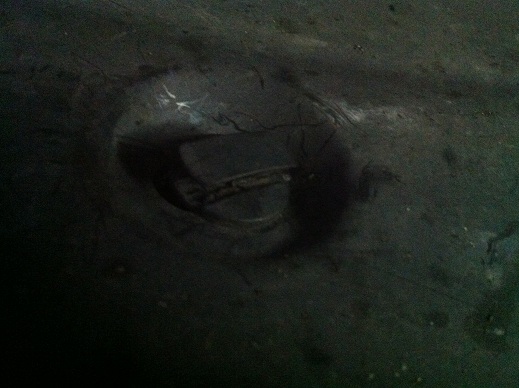

Dans la partie avant du passage de roue, vous trouverez un clip comme celui-ci :
Utiliser le tournevis fin pour decliper de cette manière:
tirer au maximum la partie centrale du clip, vous pourrez alors le retirer assez facilement, en le tirant lentement

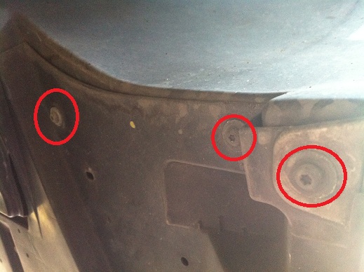

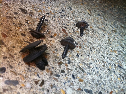

3) En dessous du pare-choc, il va falloir dévisser les 3 vis torx à l'aide de la clé de 20
Vous vous retrouvez alors avec ces pièces

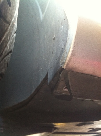

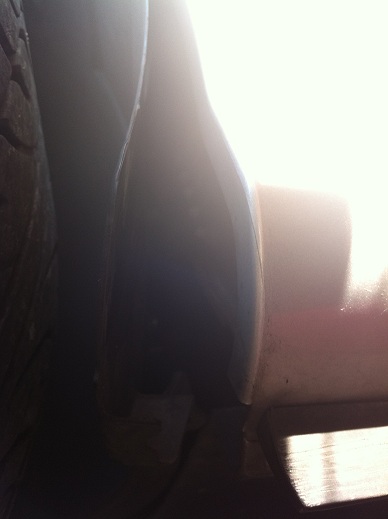

4) On peut alors ouvrir le passage de roue :

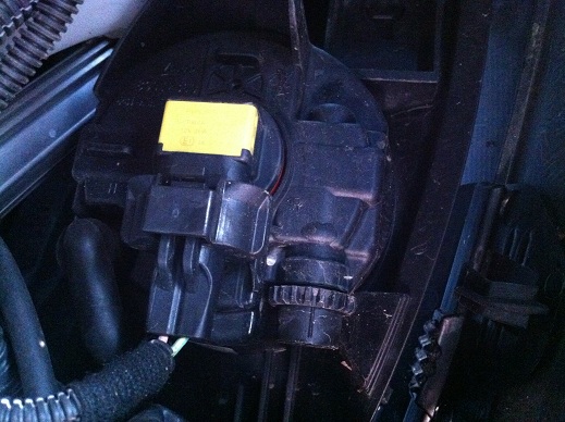

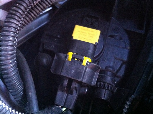

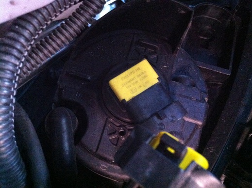

5) Accès au branchement
déclipser le branchement

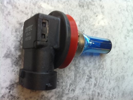

6) libérer l'ampoule en faisant 1/8 de tour dans le sens inverse du sens horaire
7) replacer soigneusement votre ampoule H8 en évitant de la tenir par la partie en verre
8 ) Faire un 1/8 de tour dans le sens horaire puis rebranchez la prise (veillez à ce que vous entendiez bien le clip de liaison)

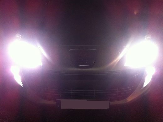

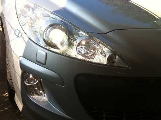

10) tester et appréciez le résultat :)
Avant:
Après :
