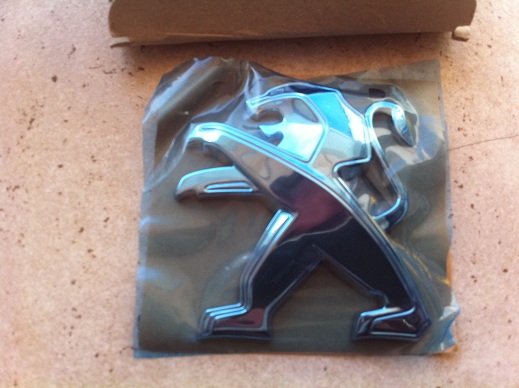

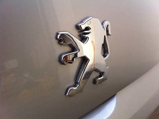

Quelle belle après-midi ! Idéale pour installer le nouveau cadeau pour ma 308 !
Il s'agit du nouveau logo arrière présente sur le RCZ.

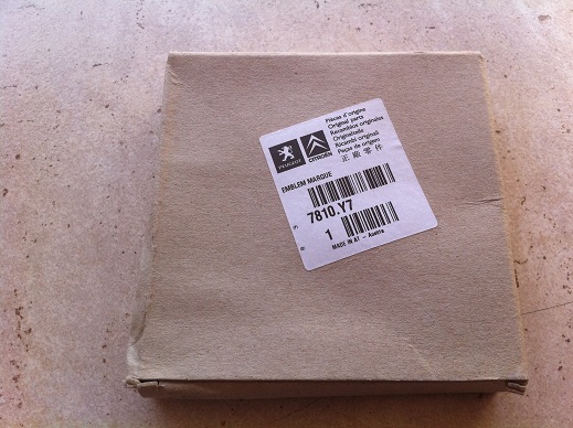

La référence du logo RCZ est 7810.Y7 pour une vingtaine d'euros (bien plus petit que celui de la Phase 1 d'origine)
EDIT : J'ai finalement effectué un nouveau dessiglage pour installer le logo de la Phase 2, la reference : 96 746 765 VD (pour une vingtaine d'euros également)
Il est légèrement plus gros que le logo de RCZ, mais surtout il s'agit du "nouveau lion" :mrgreen:
Un petit coup d'oeil à ce dont on va avoir besoin :
- le logo (le double-face est déjà collé derrière !!)

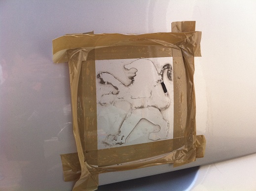

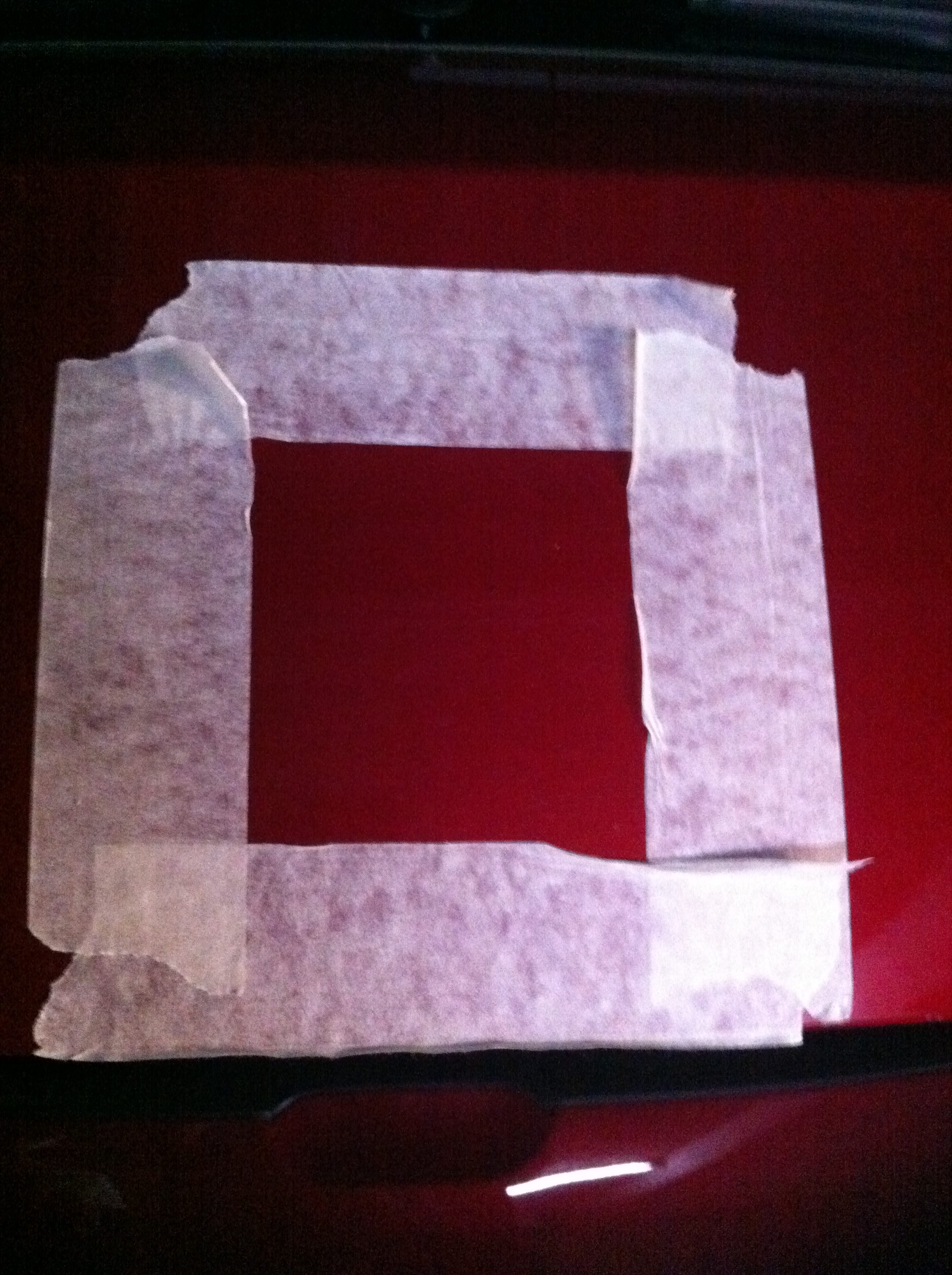

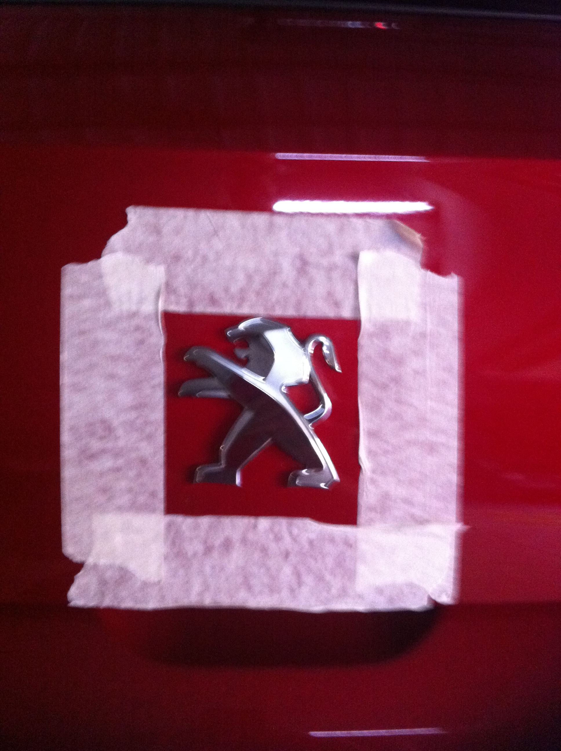

1) Pour commencer, on encadre le logo
Ne collez pas completement le scotch, c'est simplement un repère pour positionner le nouveau logo
et puis cela vous évitera le double de travail, si le scotch est trop collé :D
Petite astuce : vous pouvez constater que j'ai plié le scotch sur lui-même pour avoir seulement une petite partie collée à la carosserie et surtout, pour retirer plus facilement le scotch une fois l'opération terminée :)

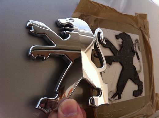

2) Allumer votre sèche cheveux et chauffer tout le tour du logo. 1 minute suffit.
Deux méthodes :
- soit faire glisser doucement une carte en plastique ( ou de fidélité de votre choix...que vous n'utiliserez plus...) tout autour en dessous du logo.
- soit passer un fil résistant (nylon, fil de pèche, ...)
Pour ne pas rayer, marquer la peinture :
Eviter de lever le logo, préférez faire tout le tour et faites pivoter le logo parallèlement à la carosserie.

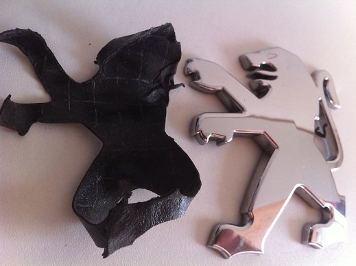

Il restera sans doute une partie du scotch double-face.
3) Prenez votre temps et enlever le double-face avec les doigts : cela vient tout seul !

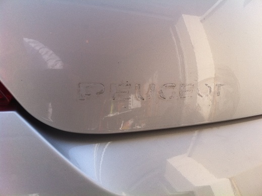

4) Il restera quelques marques. Pour les plus courageux, un peu de savon liquide sur une chiffon microfibre et en insistant bien cela disparait peu à peu (pour les plus pressés, un peu de white spirit ou d'acétone)
Une fois que plus aucune trace n'est visible, sechez proprement la surface avec un chiffon sec.

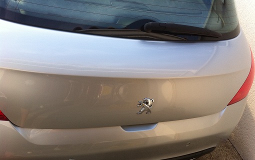

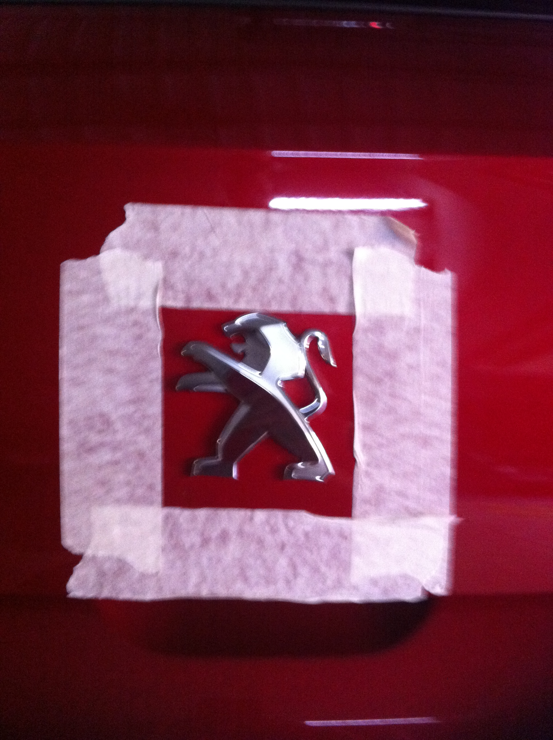

5) Il ne reste plus qu'à placer le nouveau logo bien au centre du carré dessiné par les morceaux de scotch !
(Etant donné que le nouveau logo est plus petit que l'original, d'autres préfèreront le placer un peu plus haut dans le carré dessiné par le scotch)
Pensez a bien presser quelques secondes sur les "pattes avant du lion" pour que la colle agisse.
Retirez les morceaux de scotch.

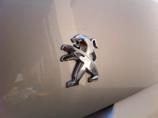

Voici le resultat :
Pour rappel, voici le logo original

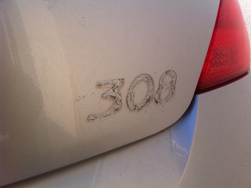

Pour le désiglage total, il suffit de répéter les étapes 2 à 4
Voici ce qu'il vous restera à la fin du desiglage
