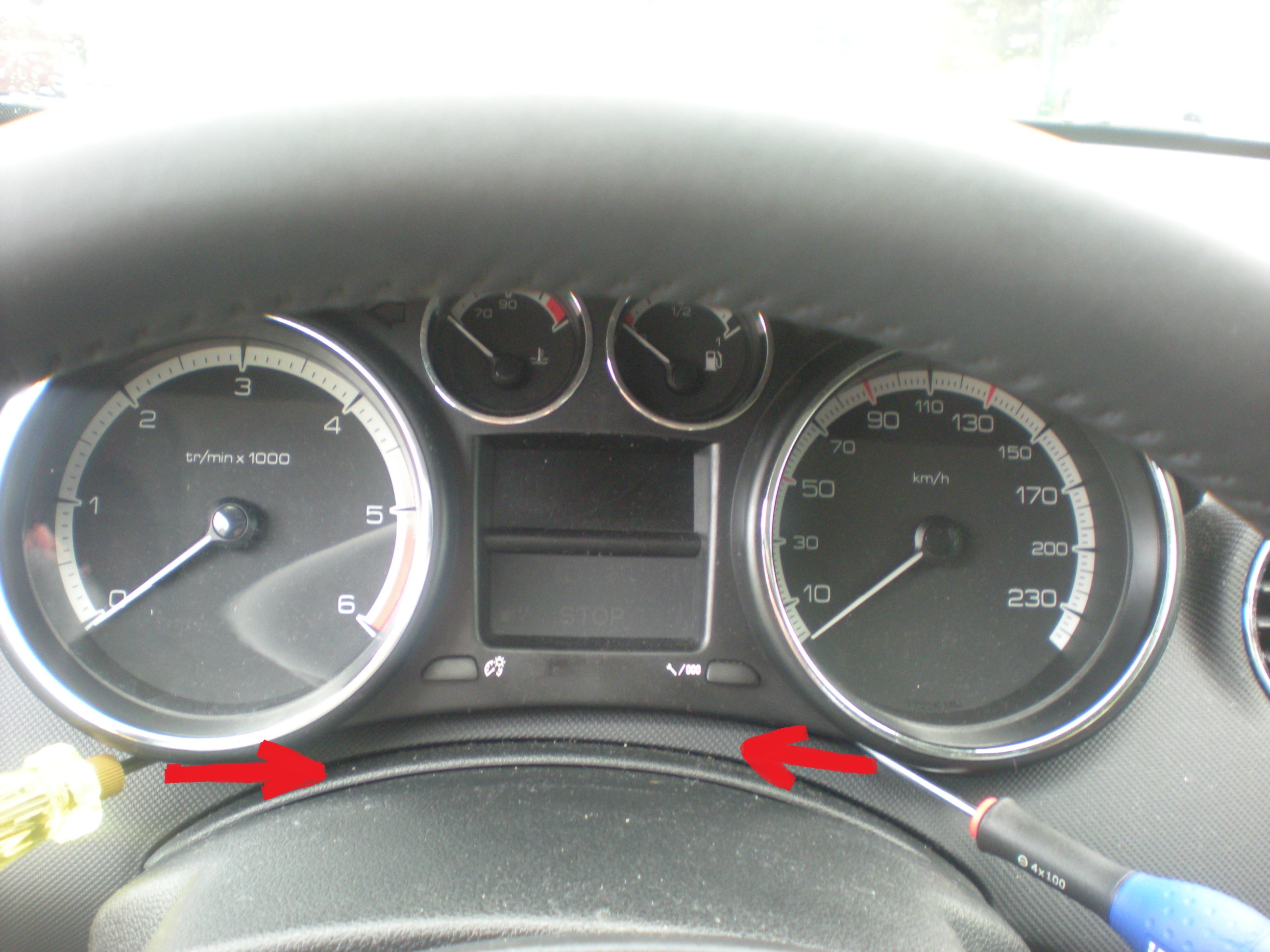

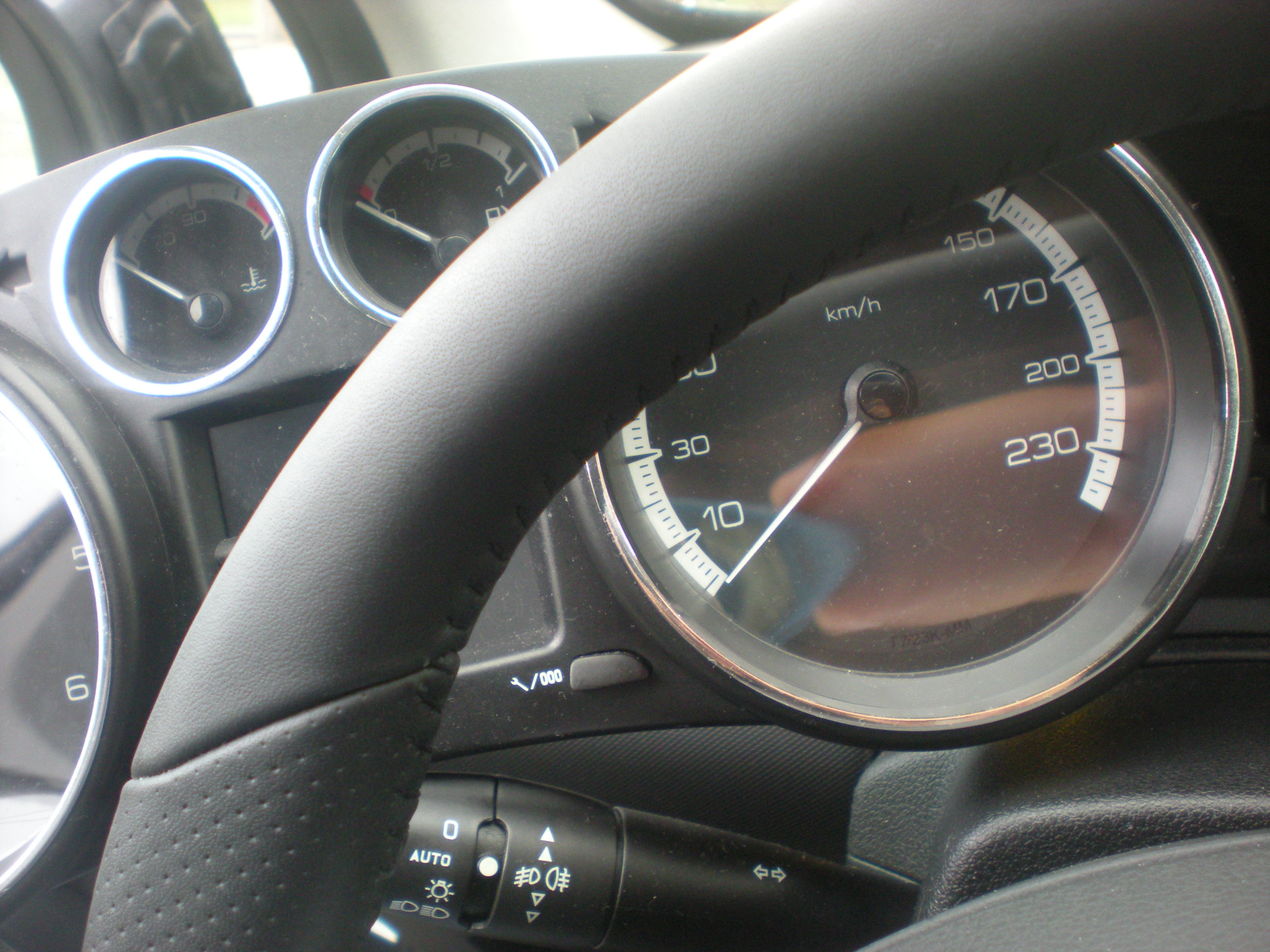

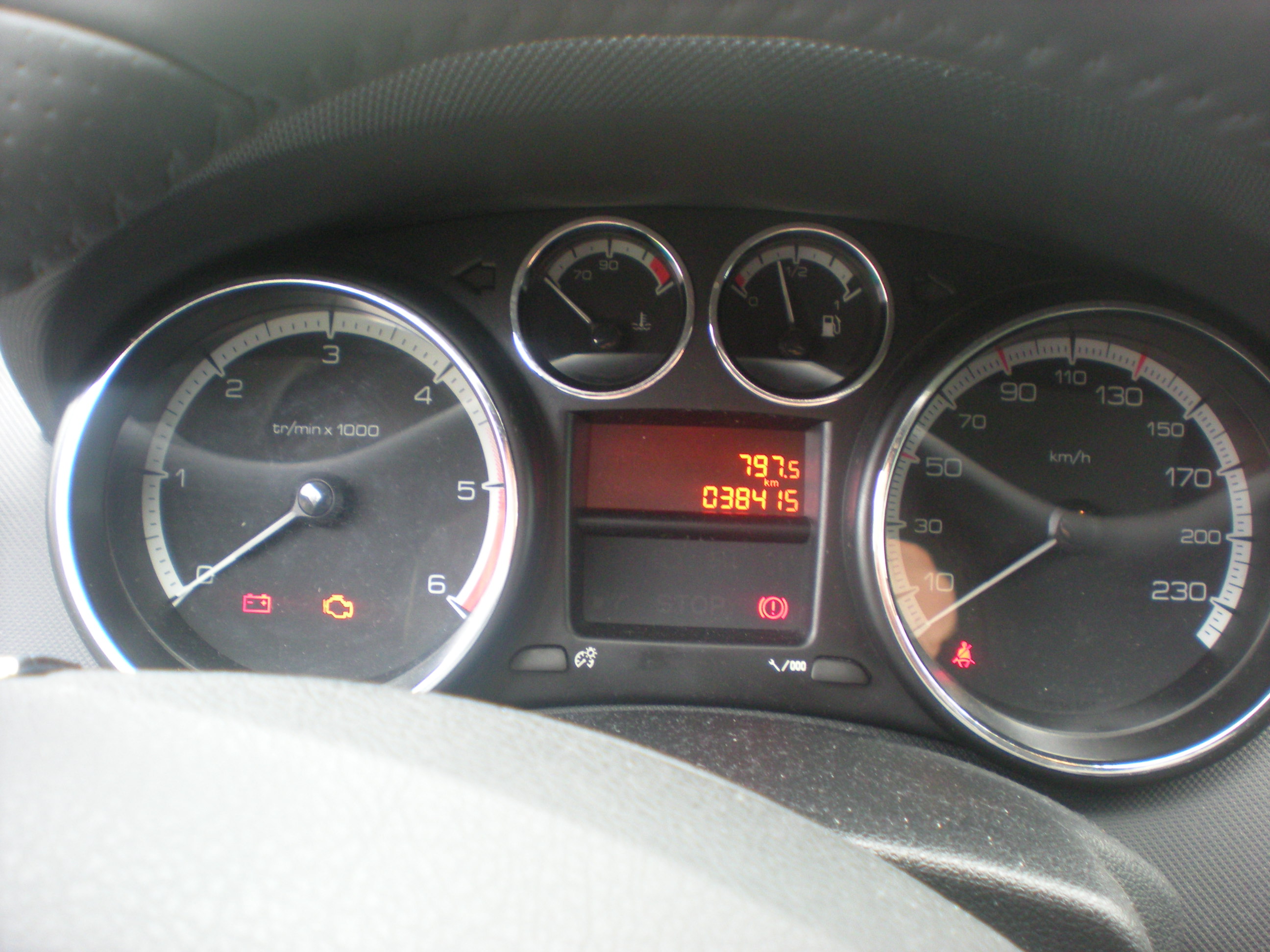

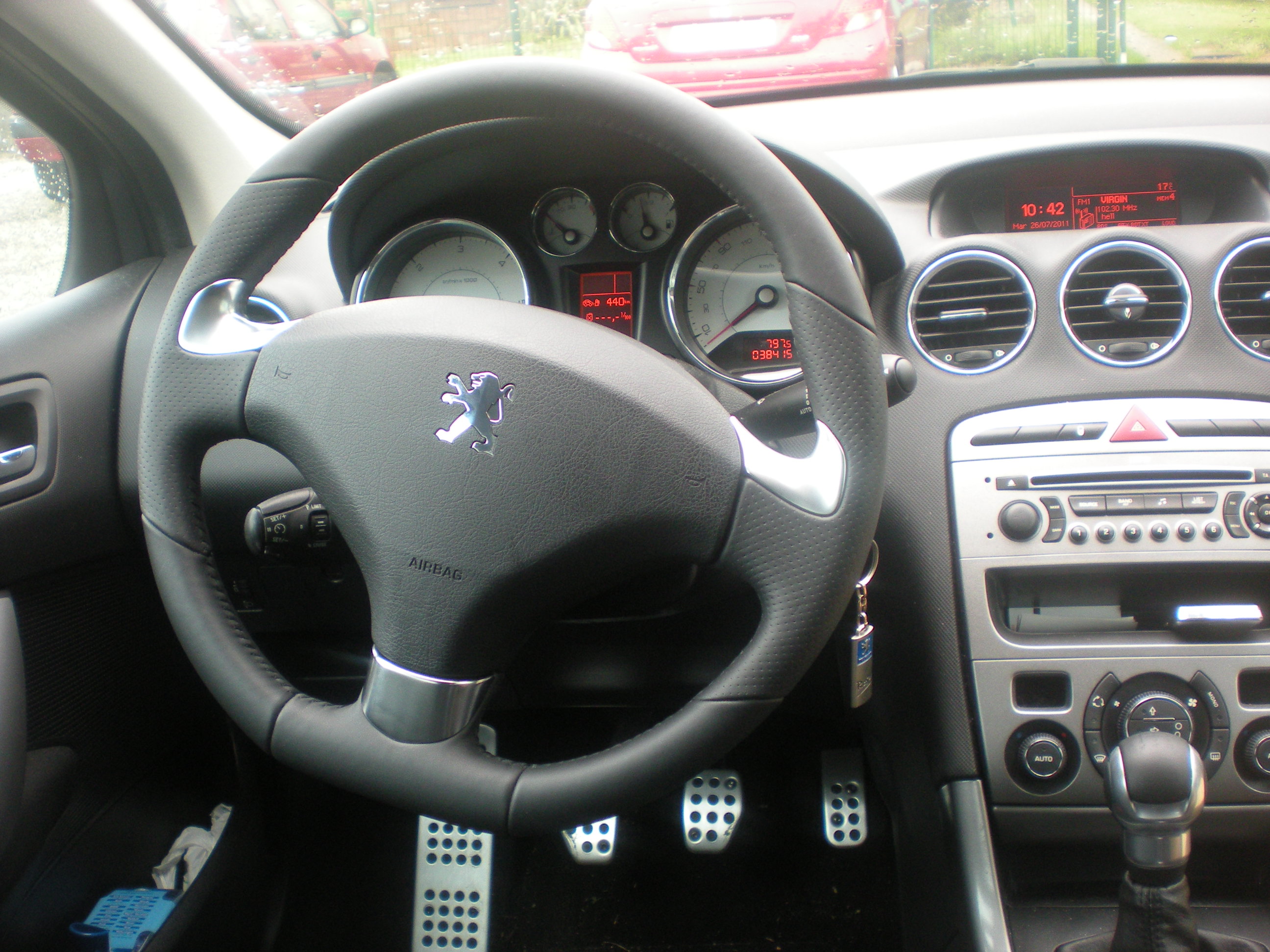

Voilà donc la situation de départ :

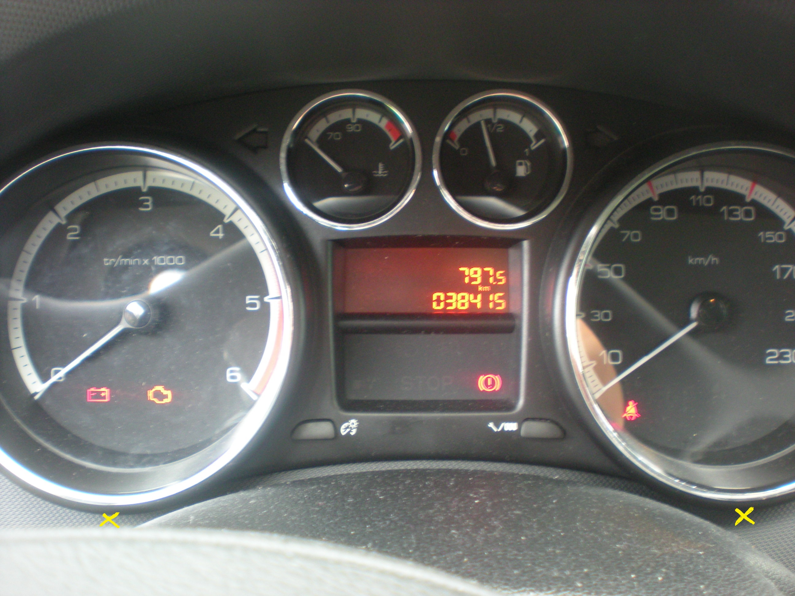

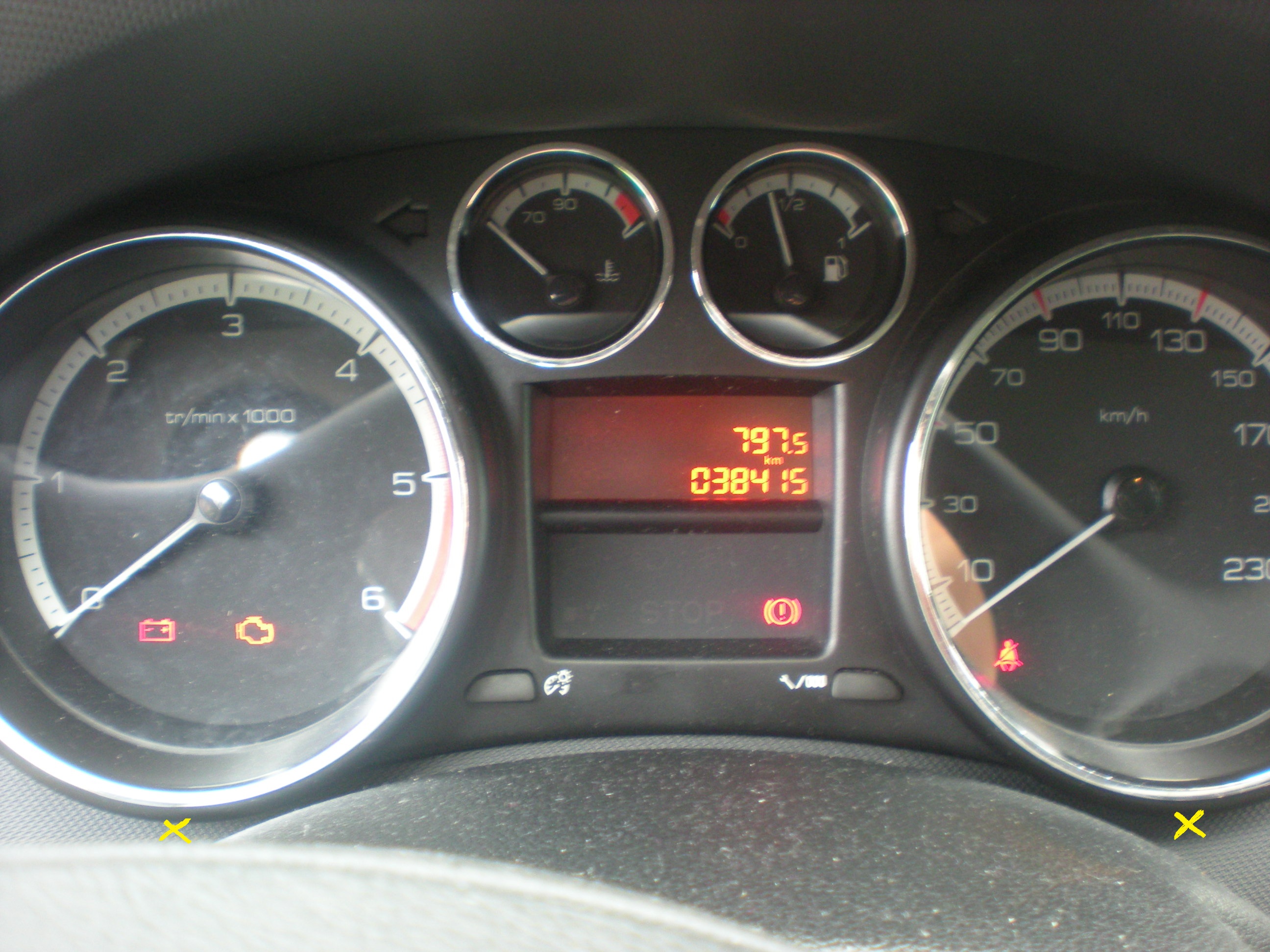

Comme il s'agit là d'une intervention touchant une partie électrique/électronique de la voiture, et après coupure du contact puis une petite attente de 3 minutes, j'ai préféré débrancher la batterie, et attendre 20 à 30 minutes avant de commencer, pour ne pas prendre de risques. Sinon, au niveau outillage, 2 tournevis fins et plats suffisent (largeur du bout du tournevis 4 millimètres, pas plus), on les insère dans des petites encoches sous les cadrans du compteur (J'ai mis des petites croix jaunes de chaque cotés) et on les enfonce un peu...
Une fois les 2 tournevis enfoncés, on les ramène l'un vers l'autre(sens des flèches rouges, image ci-dessous) afin de déloger le compteur.Il est simplement emboîté en fait, il y a une patte de fixation en métal dessous à l'arrière au niveau des encoches, qui maintiennent le compteur en place...

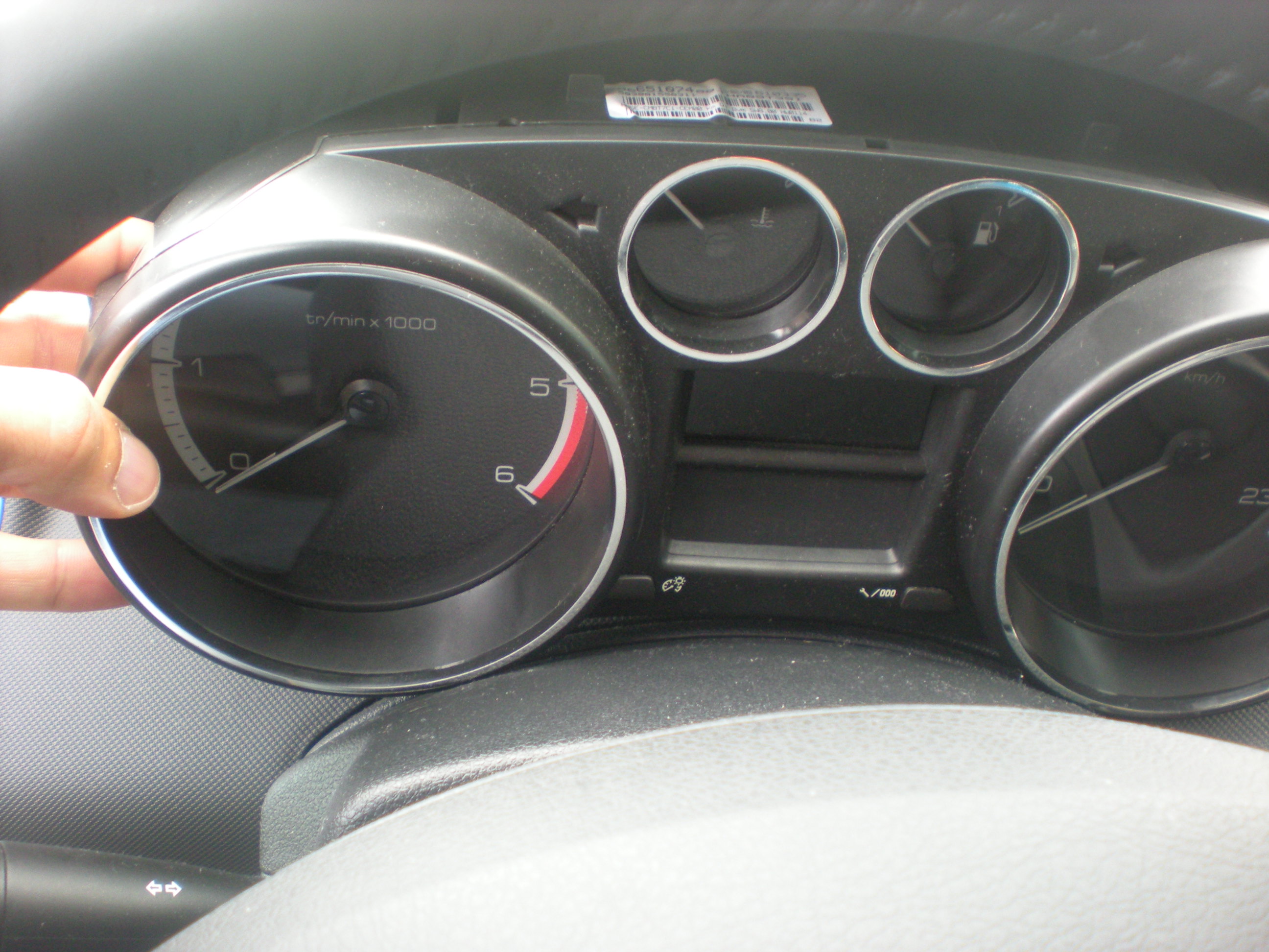

Voilà, en faisant légèrement levier et en jouant un peu sans forcer, le combiné vient tout seul...

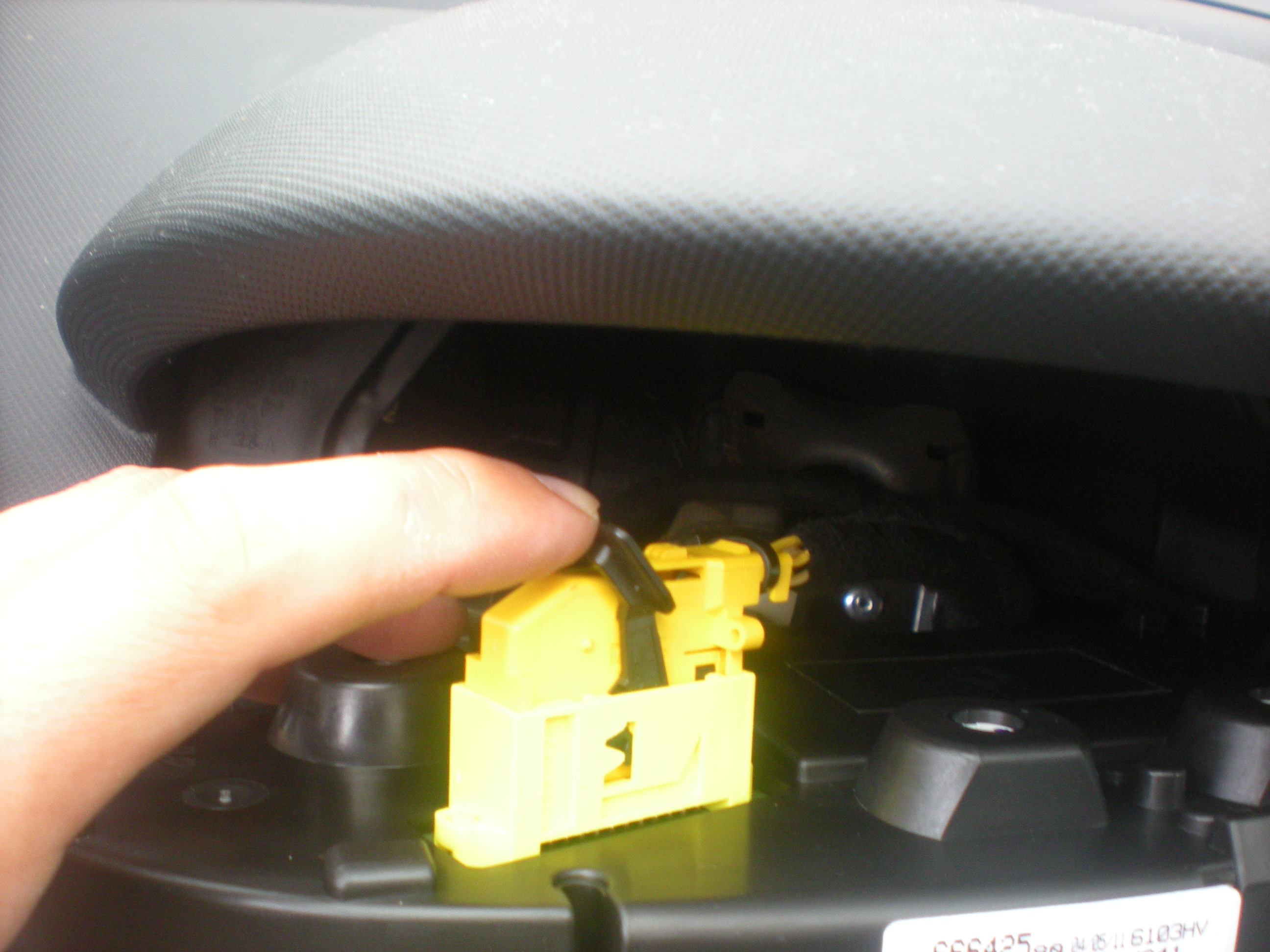

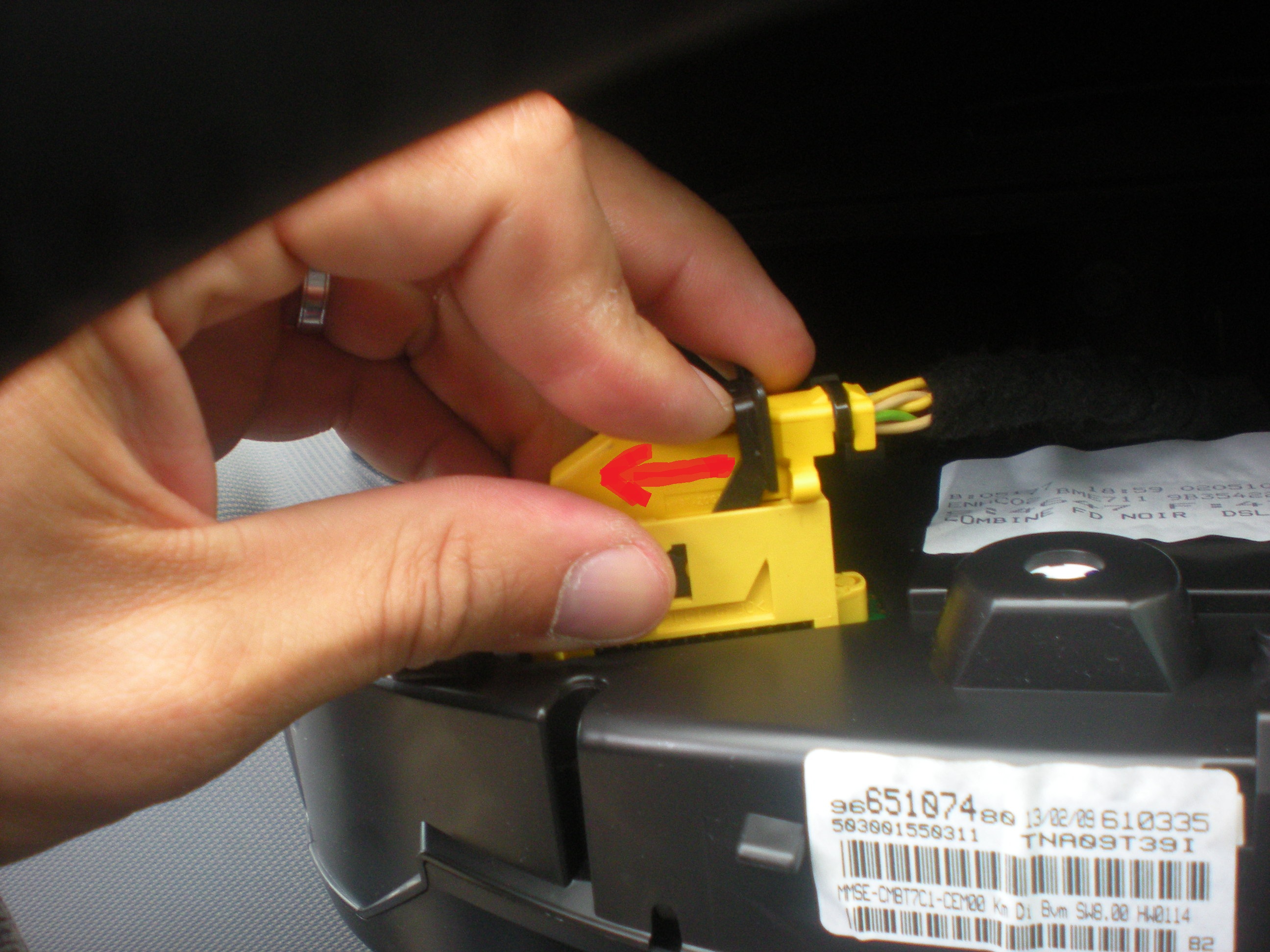

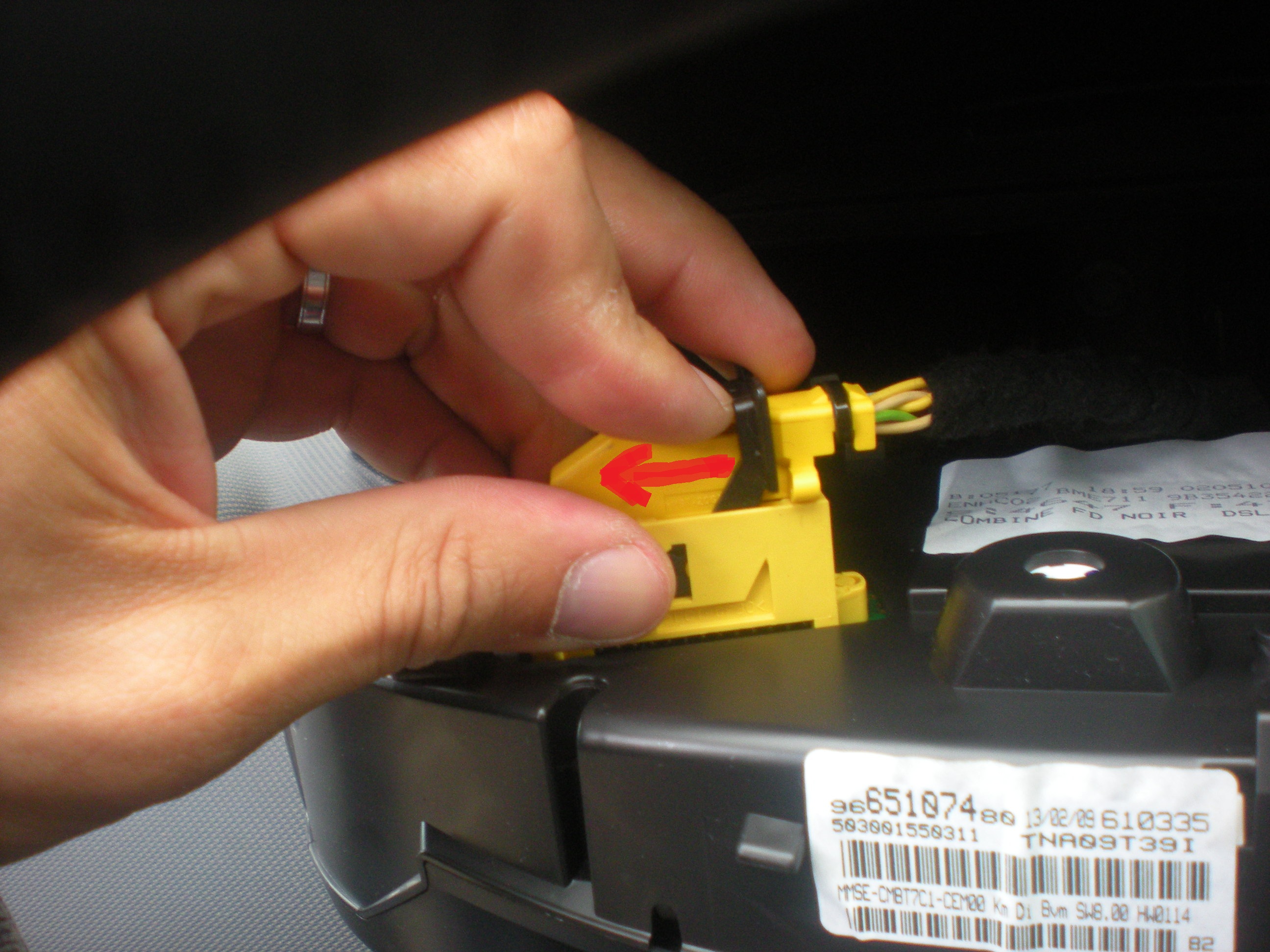

Après l'avoir fait pivoté, on retrouve la fiche jaune qui est à l'arrière du compteur. En appuyant sur la partie noire (sens de la flèche), on la débloque puis il suffit de la retirer comme ceci :

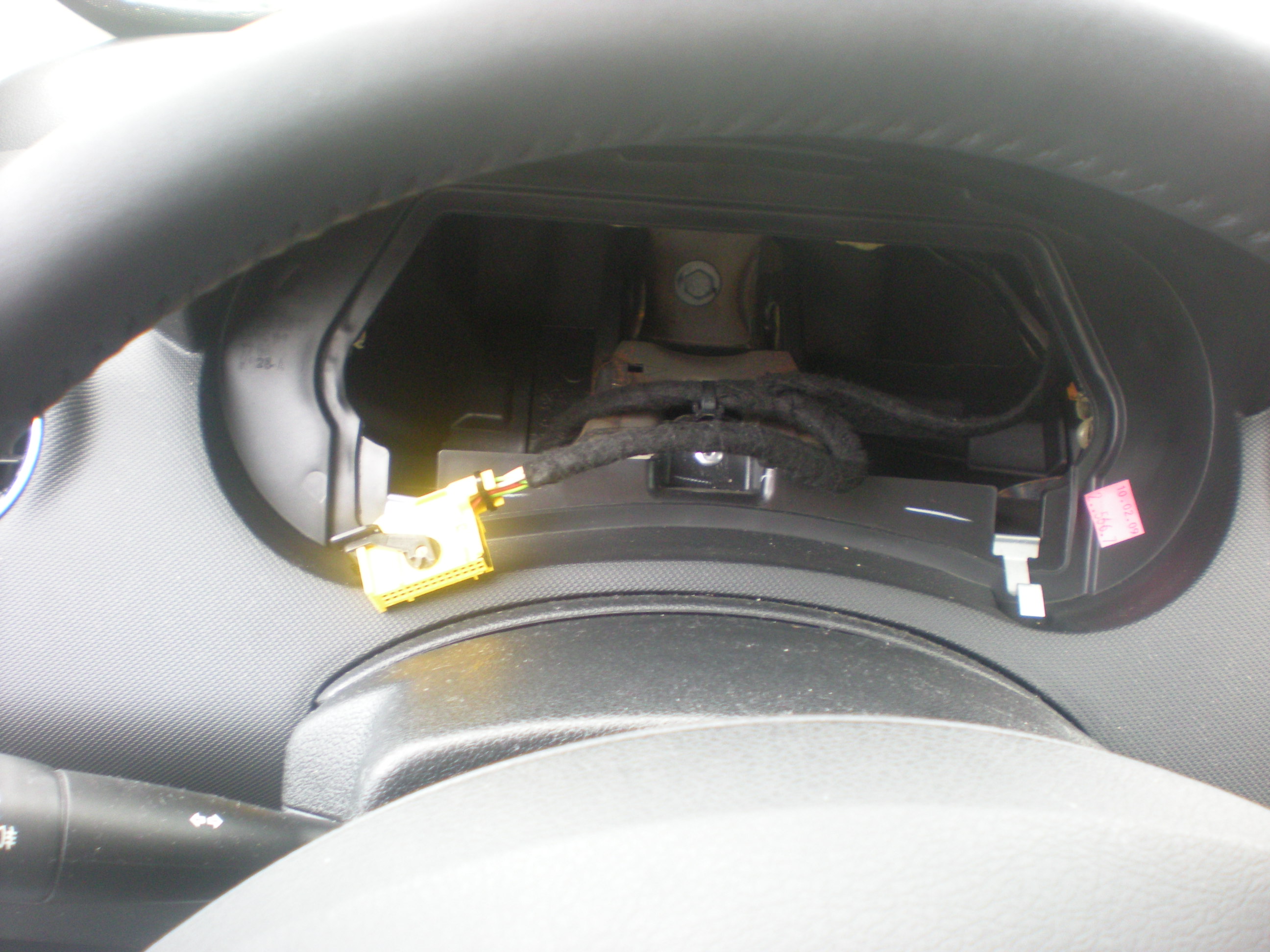

Maintenant on se retrouve dans cette situation, on peut d'ailleurs voir les pattes de fixation en métal citées plus haut, qui maintiennent le compteur emboîté.
En tous cas, ce serait bizarre de conduire comme çà... :oops:

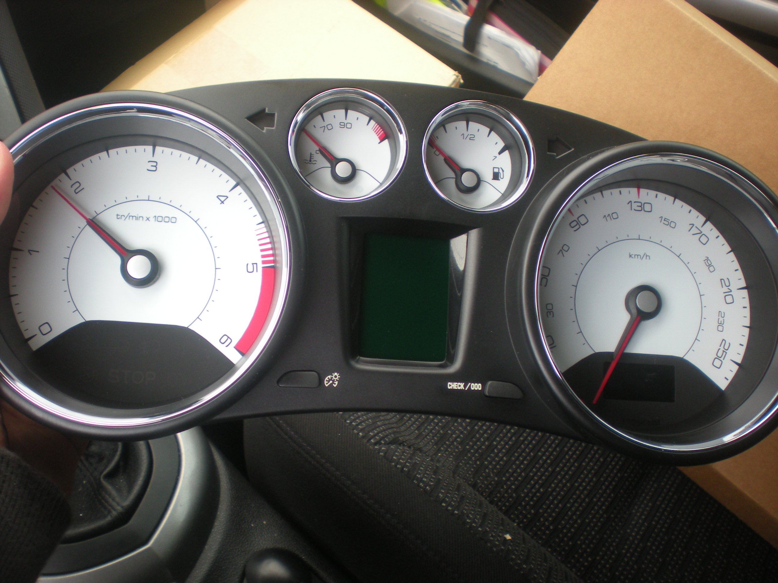

Voilà mon nouveau compteur, je rappelle donc que c'est la réf. 6103 HV (motorisation diesel)

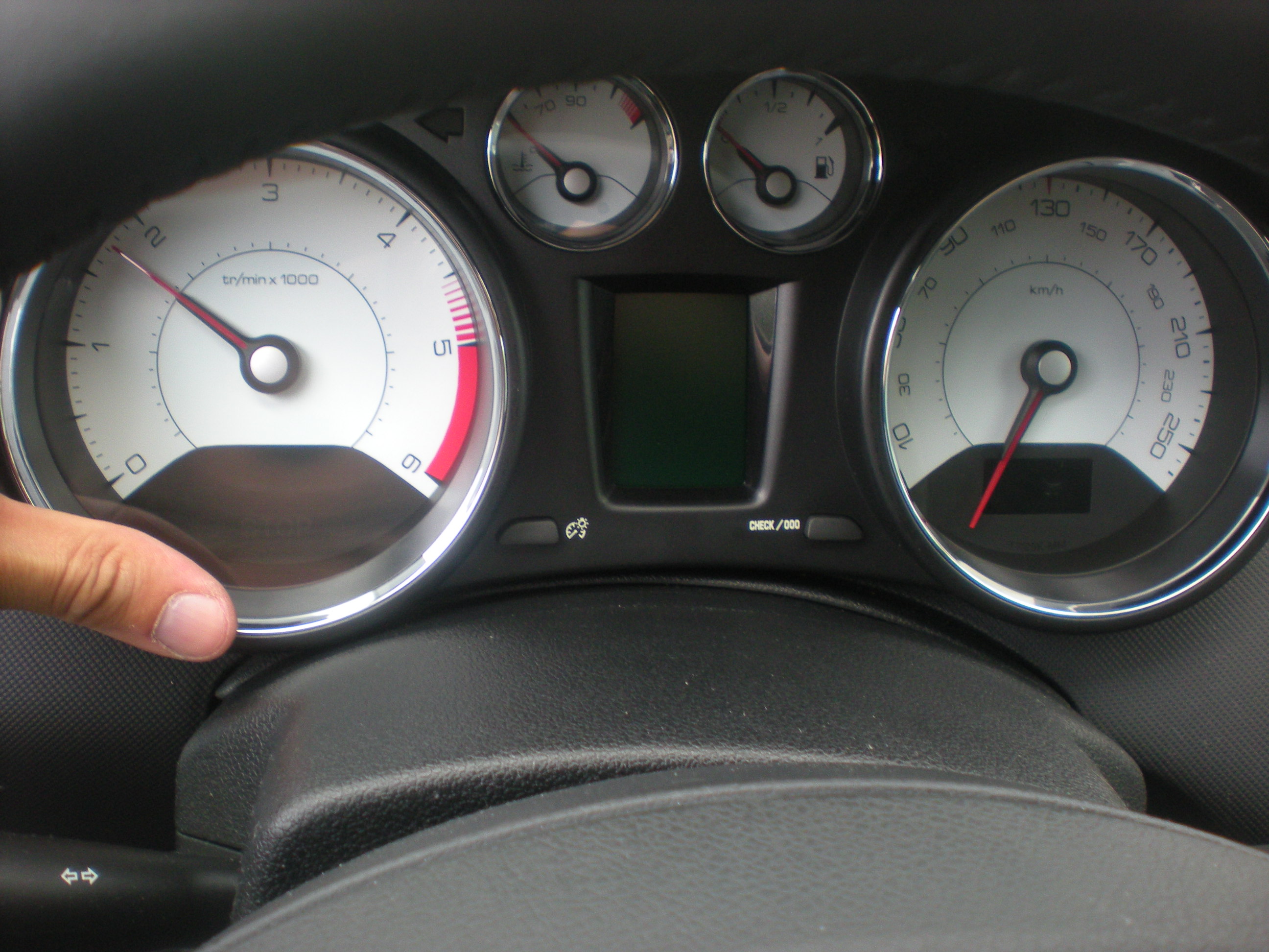

Voilà le combiné une fois en place...

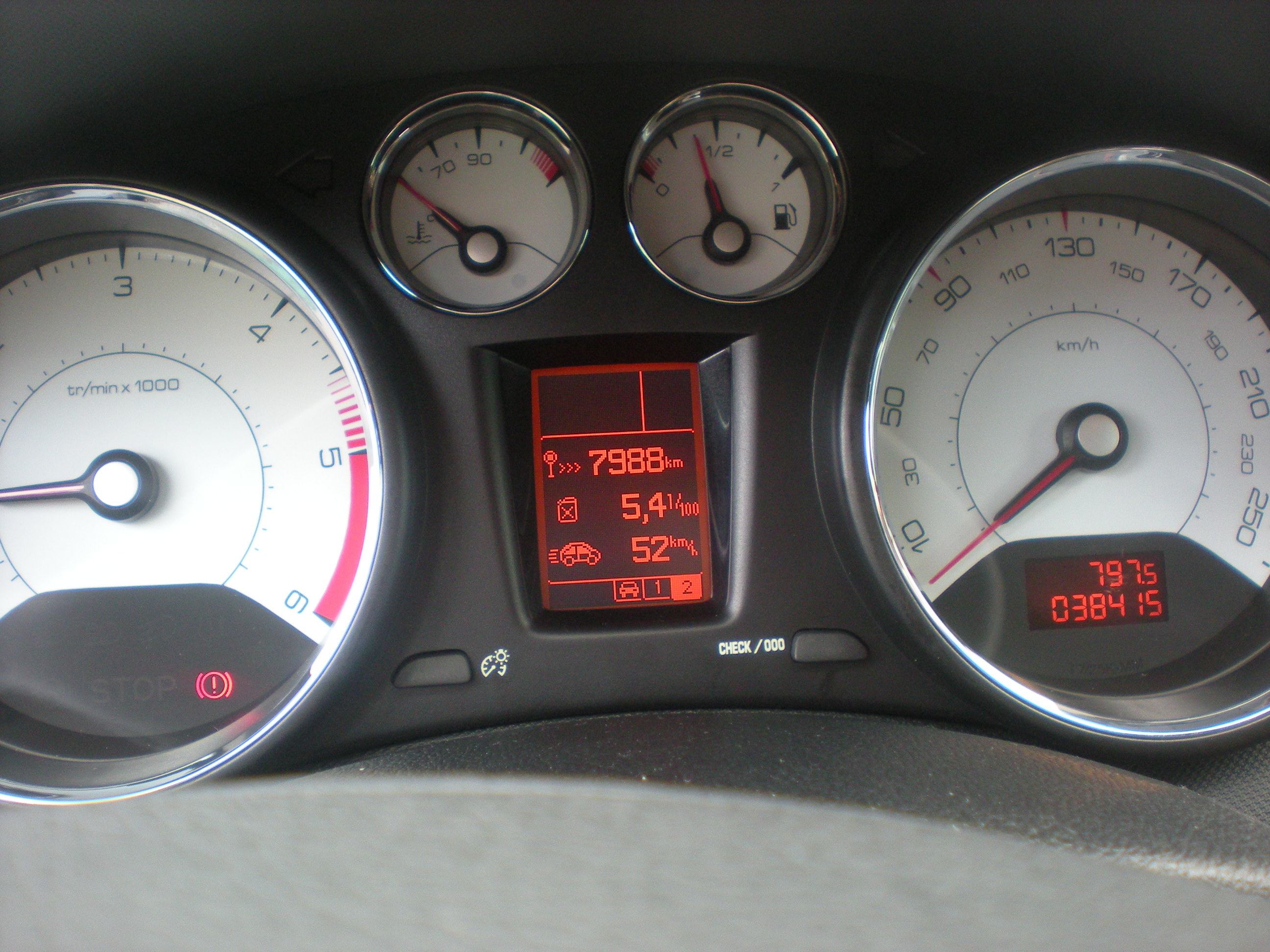

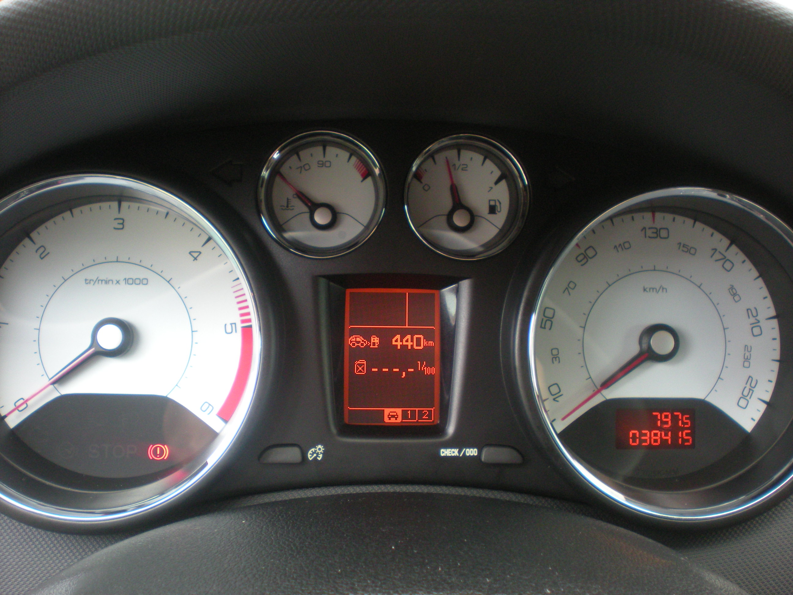

A ce moment là, on peut rebrancher la batterie. A la mise sous contact du véhicule, on entend un tactactac et on voit les aiguilles du compteur se mettre dans la bonne position. Le compteur "prend en charge" le kilométrage réel de la voiture (via le Bsi) ainsi que toutes les informations (conso, etc...) retransmises sur la matrice centrale... On effectue de nouveau le réglage de l'heure, on vérifie si toutes les stations sont bien en mémoire même après une bonne heure sans batterie, les conso aussi, je fais un check-up de la voiture pour voir si tout va bien...

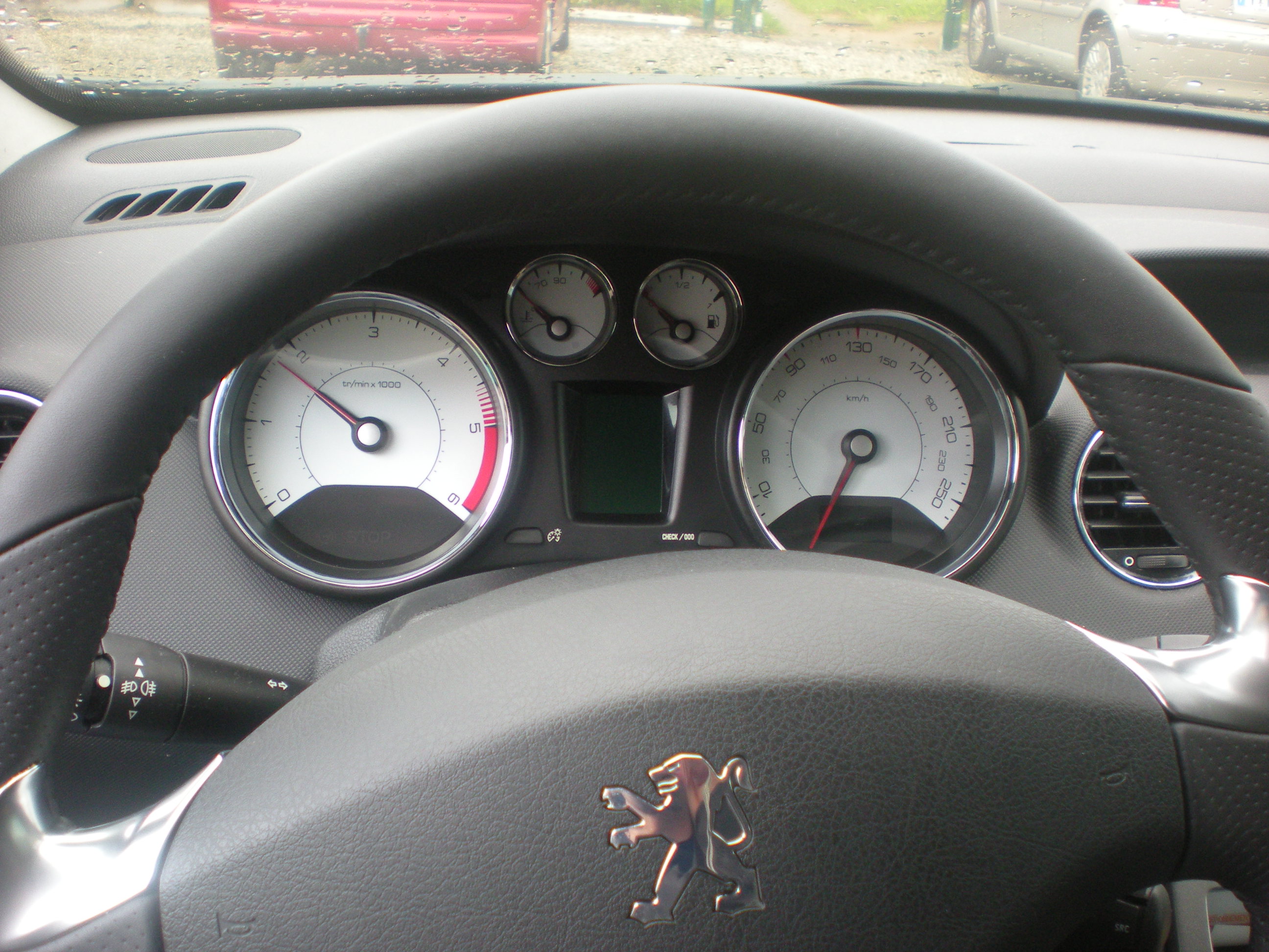

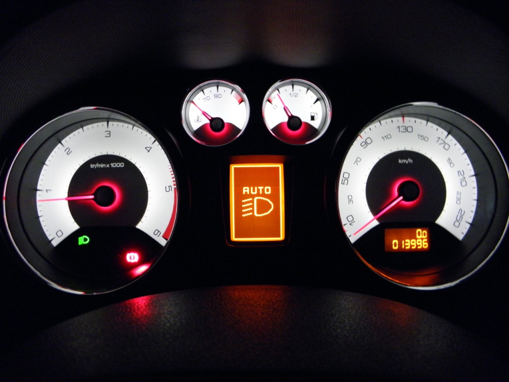

Voilà donc le résultat final : :D
Perso je suis très satisfait du résultat. J'espère avoir été le plus clair et le plus précis possible. Si ça peut aider quelqu'un qui souhaite le faire, en même temps c'est le but de la manoeuvre !! :mrgreen:

Le réglage de luminosité fonctionne :?:
Pour faire défiler les 3 pages de l'écran centrale, tu utilises le bouton de droite "check" :?:
Re: [TUTO] - Remplacement d'un combiné kilométrique
Messagede kenaven » Dim 21 Aoû 11 12:14
Pas de souci concernant le réglage de la luminosité, ça fonctionne très bien :wink: C'est vrai que la nuit ça flashe pas mal par rapport a ce que j'avais avant, mais bon moi j'adore ce rendu de nuit...
Effectivement, j'utilise le bouton du commodo de droite "check" pour faire défiler les infos de la matrice. Ca fait même double emploi avec l'écran de la console centrale RD4 mais ça ne me dérange pas. Il y a même possibilité de mettre la matrice en veille.
Autrement, je suis passé d'un compteur noir graduation jusqu'à 230 km/h à un fonds blancs graduation jusqu'à 250. Cela ne pose pas de soucis particuliers non plus, tout est bien étalonné. Quand je mets le régulateur ou le cruise à une vitesse, l'aiguille est à la bonne position. J'ai même pû déjà le vérifier sur 2 ou 3 radars pédagogiques... :)

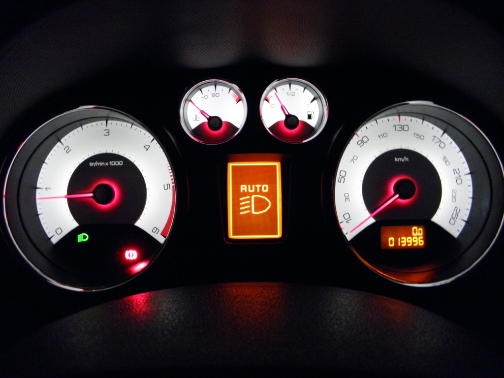

Application du tuto à la lettre en attendant seulement 3 minutes avant de débrancher la batterie et échange dans la foulée.
Résultat génial avec des fonctions sympa :

Xmad, tu prends 2 tournevis plats et fins (largeur du bout du tournevis 4 cms, pas plus c'est suffisant...).
Tu les enfonces un peu dans les encoches sous chaque cadran jusqu'à ce qu'ils tiennent dedans tous seuls.
Puis tu les ramènes l'un vers l'autre (sens des flèches rouges sur le tuto) et après essaie de faire levier, en jouant un peu sans forcer tu dois pouvoir déloger ton compteur...
Voilà, j'espère que cela va t'aider :wink:
Je viens juste d'éditer cette partie du tuto, afin qu'elle soit encore plus claire et précise...
