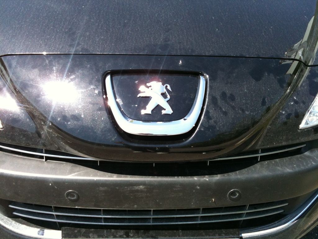

J'ai un projet depuis quelques temps : remplacer le logo de la 308 avec un fond en "nid d'abeille" par le logo avant du RCZ !
J'ai fureté ici, j'ai pu voir l'oeuvre de Eddie67 pour déposer le parechoc avant...(viewtopic.php?f=27&t=2434)
Par contre, je n'ai rien trouvé pour pouvoir remplacer le logo avant de la 308.
Tout d'abord, je pensais simplement déboiter le haut du parechoc pour avoir accès au système de fixation de l'emblème du lion. Or, après m'être bien acharné, je me vite rendu à l'évidence que j'allais être beaucoup plus à l'aise en déposant complètement le parechoc avant.
Venons en au fait !
Ce qu'il faut :
- le logo avant du RCZ : 7810.Z5
- des tournevis fin plats (pour déclipser les clips)
- une clé de 10 (pour les vis accessible par les passages de roue)
- une clé torx de 20
(- une vise fine et courte)

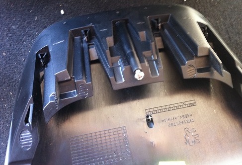

Voici le logo d'origine vu de l'arrière
Le logo n'est donc pas "vissé" au parechoc.

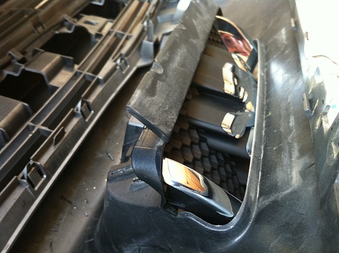

On remarque qu'il y a :
- 2 clips
- 2 thermo-collages (que j'indique avec mon doigt)

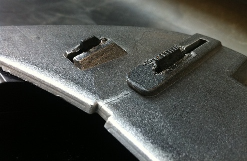

C'est là donc ma surprise, j'ai du découper avec plus ou moins de soin chacun des thermocollages afin de me permettre de l'enlever
les 2 clips n'opposent pas de resistance, l'astuce vient du mouvement pour enlever le logo, il faut le faire pivoter vers l'intérieur du parechoc (par le haut du logo) en forcant doucement et lentement pour libérer les thermocollages
Le second soucis vient donc de la fixation du nouveau logo !
Certes, il y a 2 clips, mais je pense que le thermo-collage se chargeait majoritairement de la fixation.
Or n'ayant rien pour effectuer ce genre de manipulation, j'ai opté pour une fixation par vis.
J'ai alors testé avec une visse courte
il ne reste plus qu'à
- positionner le logo par l'interieur du parechoc
- reclipser les 2 clips
- ajouter la visse
Je pense qu'à terme, j'essaierai de realiser le thermocllage.

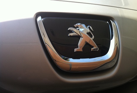

En effet, en regardant à l'arriere du nouveau logo, on constate qu'une partie passe par le trou qu'occupait le thermocollage. en faisant légèrement fondre cette partie et en etalant sur les rebords, cela jouera parfaitement son rôle de fixation.
Au passage un petit cliché de l'avant de la 308 sans logo !
J'en ai d'ailleurs profité pour effectuer un nettoyage sous l'emblème et le long des bordures des phares avant !
voici donc le résultat :mrgreen:

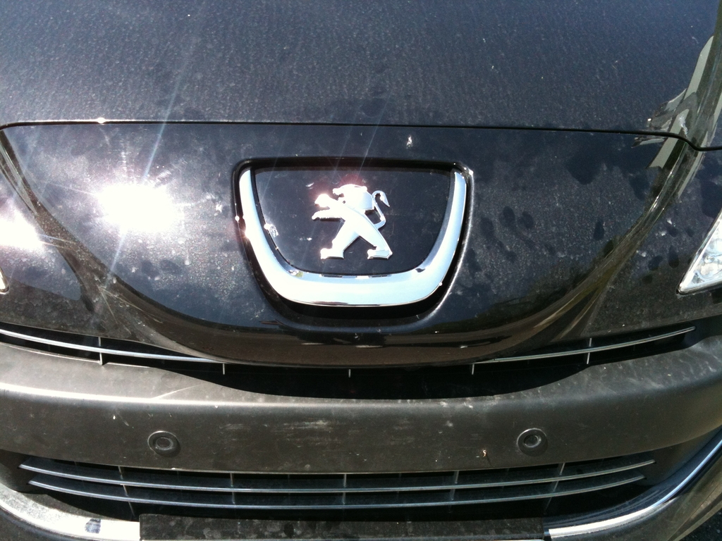

Celui du RCZ s'adapte sur les 308 Phase 1, The artist si tu passe par là tu confirme?
Sinon j'ai changé le mien grâce au tuto, pas de souci, a part les deux vis de 10 qui sont difficile d'accès :evil:

J'ai vu tes photos :)
Tu n'as pas rencontré de frein particulier pour la manipulation (à part les 2 vis de 10 fixant le parechoc) ?
A noter que j'ai vu que tu avais démonté complètement ton parechoc, tu n'as pas de lave-phare ?
Quand j'ai déposé mon pare-choc, je n'ai pas "voulu" débrancher les alimentations en eaux des lave-phare.

Messagede blackxs95 » Dim 13 Mai 12 15:39

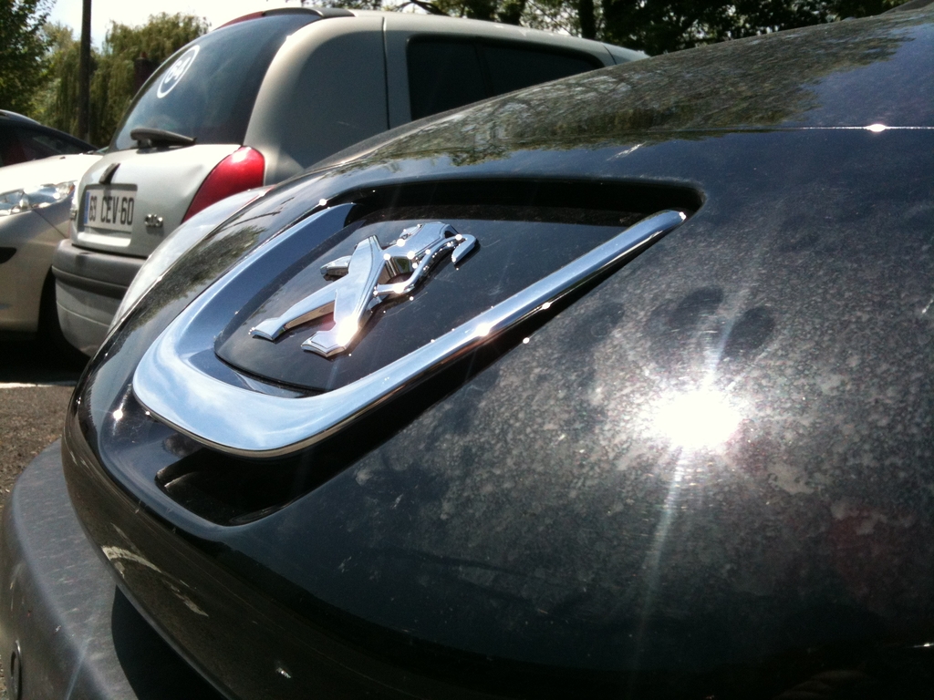

Bon, apres avoir fais le changement, le rendu me convient pas. :(
Le logo est trop vers le haut. Je trouve ça moche.
Je vais donc remettre l'ancien. C'est dommage, car le nouveau logo est jolie.

L'espace entre le lion et le parc choc. Avec le nouveau il y à un plus gros espace ( quelque millimètres )

Messagede blackxs95 » Lun 14 Mai 12 12:56
voila le résultat :(
blackxs95
Messages: 155
Re: [Tuto] Remplacer logo avant 308 (par celui du RCZ)
Messagede blackxs95 » Lun 14 Mai 12 14:05
Oui, il y a visse + colle.
Sur les images de theartist, ça fait pas le même effet. Pourtant c'est le même logo (référence de pièce)

J'ai bien cet espace là, ça ma choqué au début aussi et j'étais près à démontrer le parc choc mais c'est tout le monde pareil

Messagede TheArtist » Mer 16 Mai 12 13:16
@blackxs : Es tu sur de l'avoir bien placé contre le parechoc?
Le logo est sur-élevé par rapport à la carrosserie du museau, alors que celui de yannou et le mien, cela ne le fait pas : le logo à un petit espace juste SOUS le logo et s'encastre bien dans le museau (ne dépasse pas en hauteur)
Messagede blackxs95 » Mer 16 Mai 12 15:28
Je vais re regarder mais il me semble que je l'ai enfoncé a fond. J'ai même appuyé fort histoire d’être sur de l'avoir bien enclenché...

Messagede kenaven » Lun 28 Mai 12 07:21
Je viens également de réaliser cette modif, çà m'a pris pas mal de temps (mais surtout car j'ai pris mon temps aussi :lol: ), surtout pour les 2 fameuses vis de 10 quelque peu difficiles à atteindre au niveau des passages de roue de chaque côté, pour le démontage du pare-choc.
Donc suivi du tuto à la lettre et pose de la vis pour faire tenir le nouvel emblème comme il faut.
Au final je suis très satistait du résultat... :)
