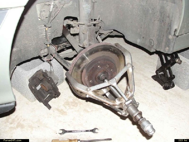

bonjour,pour les disques prévoir quand méme un arrache

bonjour,pour les pistons une pince bécro suffit,tu la place entre le piston et l'étrier puis tu l'ouvre en forcant lentement,surtout enléve le bouchon du reservoir de lockheed de frein

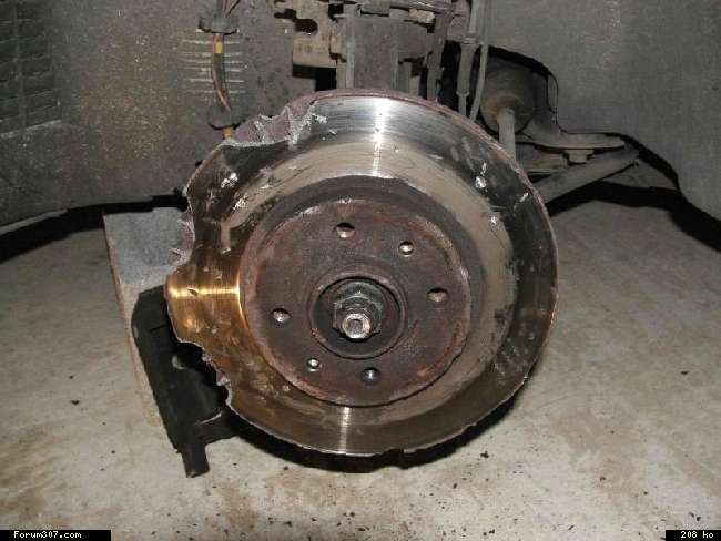

dc8 a écrit:bonjour,pour les disques prévoir quand méme un arrache
Il faut vraiment un arrache pour retirer les disques? Ils sont collés?
J'ai changer des disques qui devait avoir au moins 15 ans et le seul truc compiqué était de retirer la vis du disque sans la foirer....
Chez Peugeot, ils me prennent 360€ disques/plaquettes avant et 120€ plaquette AR seul (ac les disques c'était quelque chose comme 400€)

salut,ou les disques viennent gentiment en cognant dessus ou ils sont soudés sur la fusée par la corrosion,alors là !!!

pas évident de taper plus fort surtout par l'arriere prob de place,la derniere fois sur une voiture de 10 ans sans arrache obligé d'utiliser un mini verin hydraulique et des planches pour le caler

ok ADOL un extracteur incorporé ,classique mais sur disques pas encore vu et pourtant trés pratique le systéme du trou borgne
Re: [TUTO] - Changement disques et plaquettes avant
Messagede dc8 » Lun 08 Aoû 11 15:28
aprés vérif il n'y a pas de perçage pour extraction du disque,2 vis torx pour maintenir le disque et 4 boulons pour la roue

et voila un travail de bourrin
Messagede dc8 » Lun 08 Aoû 11 16:23
la meilleure solution pour les réfractaires il y a qq jours

Messagede dc8 » Lun 08 Aoû 11 17:05
bien comme déja dit ou il vient gentiment ou alors il faut l'aider plus sévérement

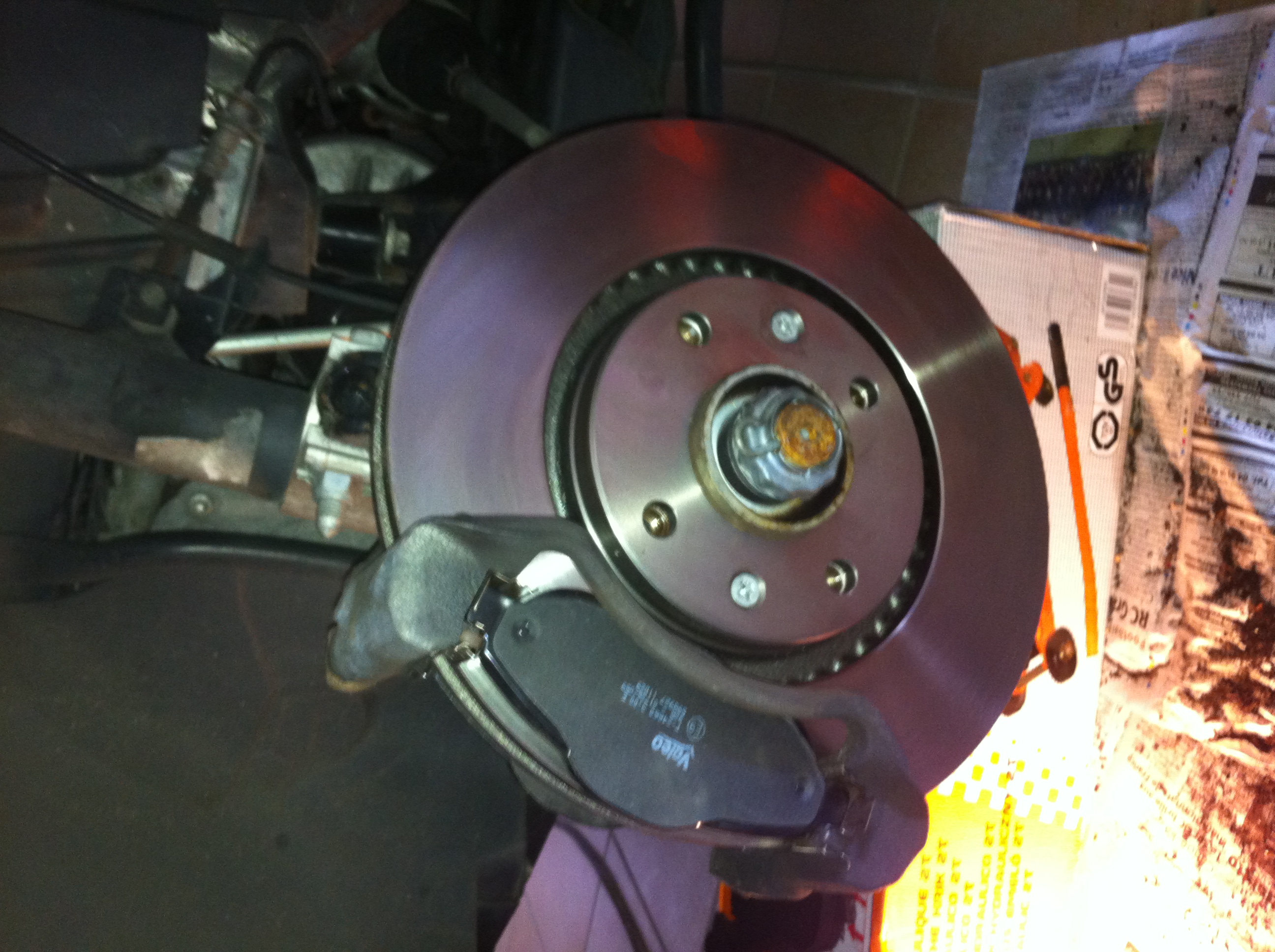

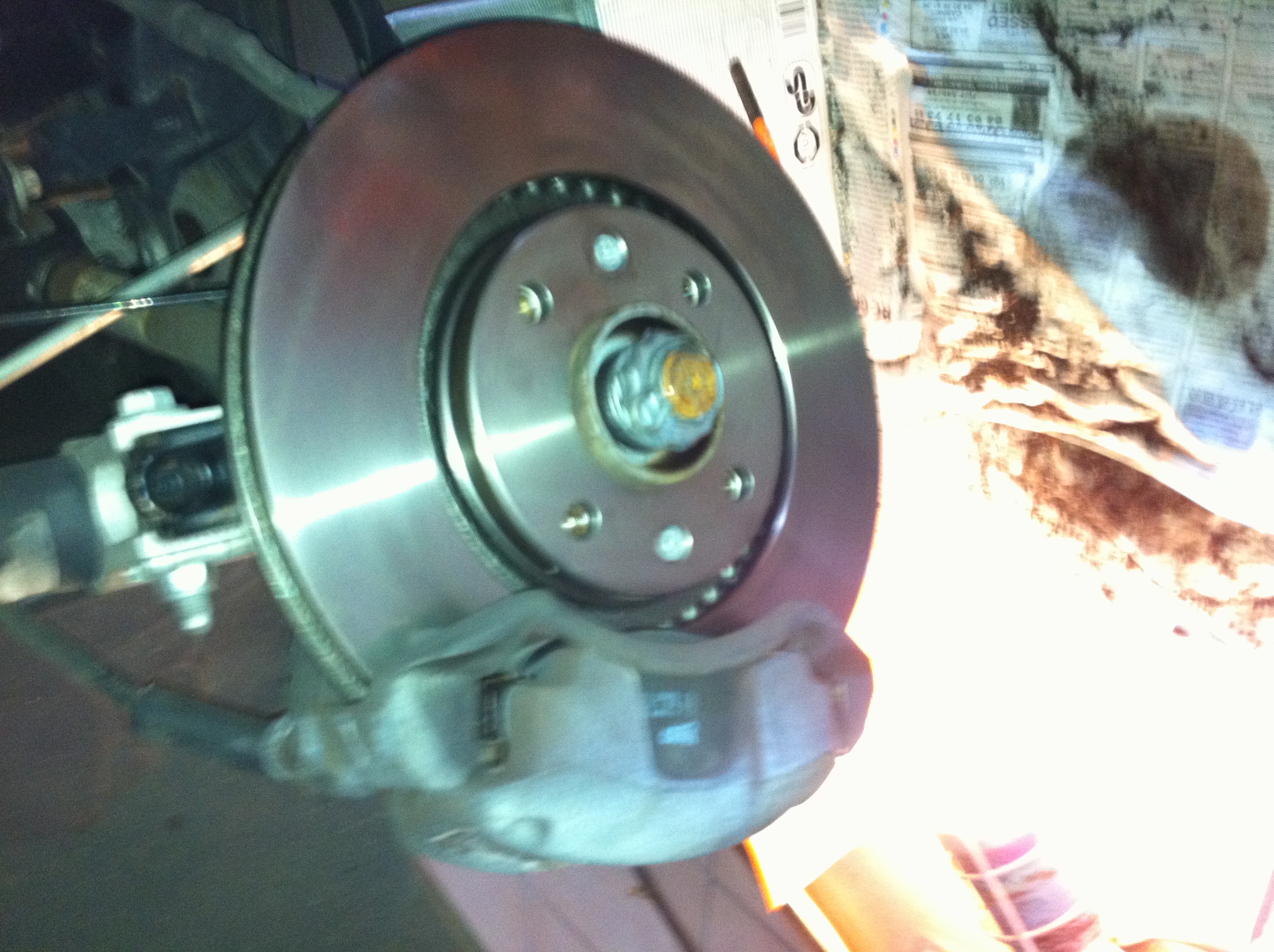

Messagede tatomax » Jeu 25 Aoû 11 21:39
Voilà le temps attendu tuto sur le changement de disques et plaquettes avant.

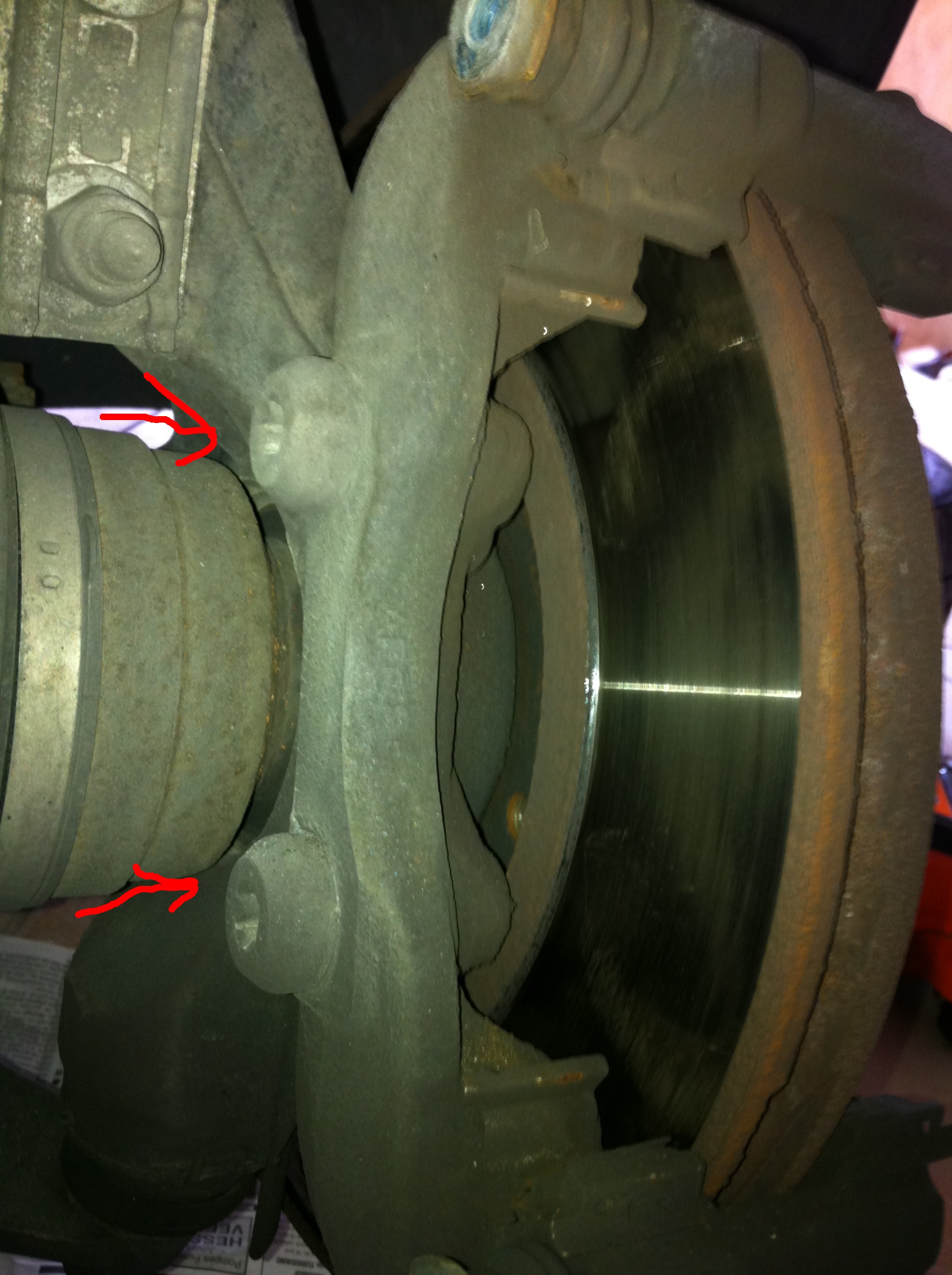

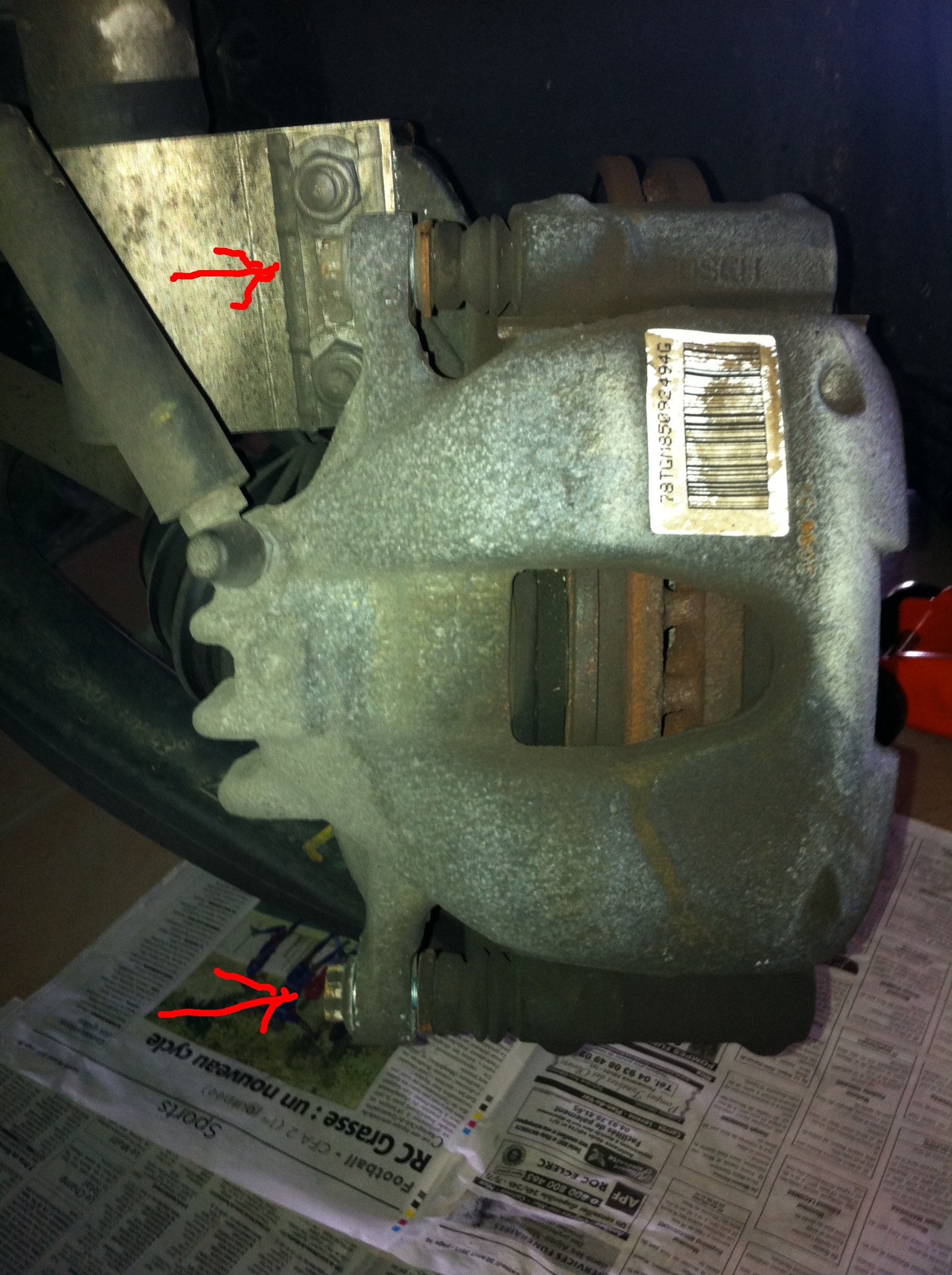

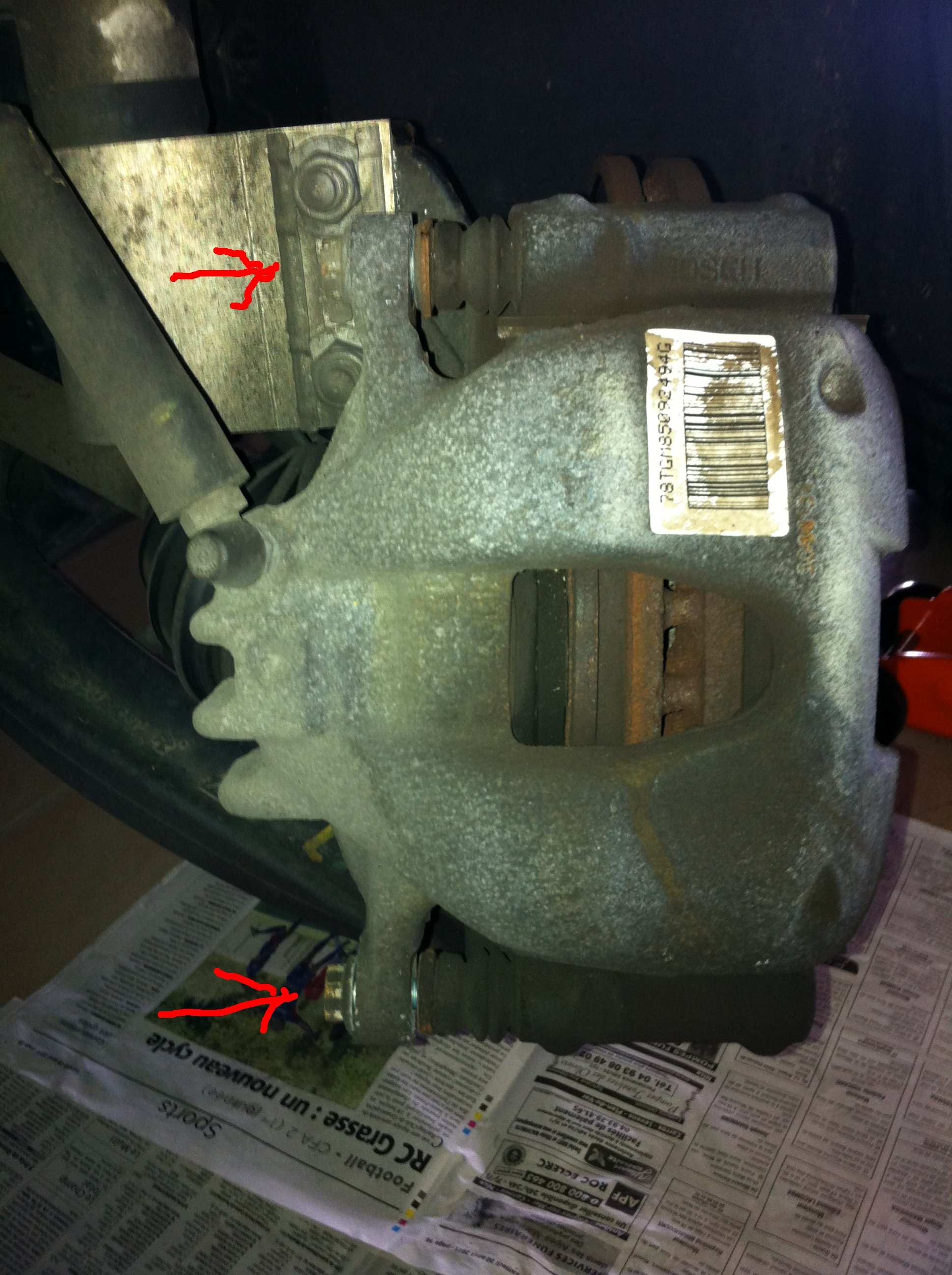

- Dévisser les deux écrous de l'étrier (utiliser une clé de 19 pour le contre-écrou et une clé de 13 pour l'écrou).
Attention : Pour dévisser, il faut tourner l'écrou dans le sens des aiguilles d'une montre. Ne pas hésiter à forcer car les écrous ont été montés avec du frein filet
- Enlever l'étrier
Attention : Posez le sur un carton juste en dessous pour ne pas arracher les câbles et pour ne pas qu'il vous gêne

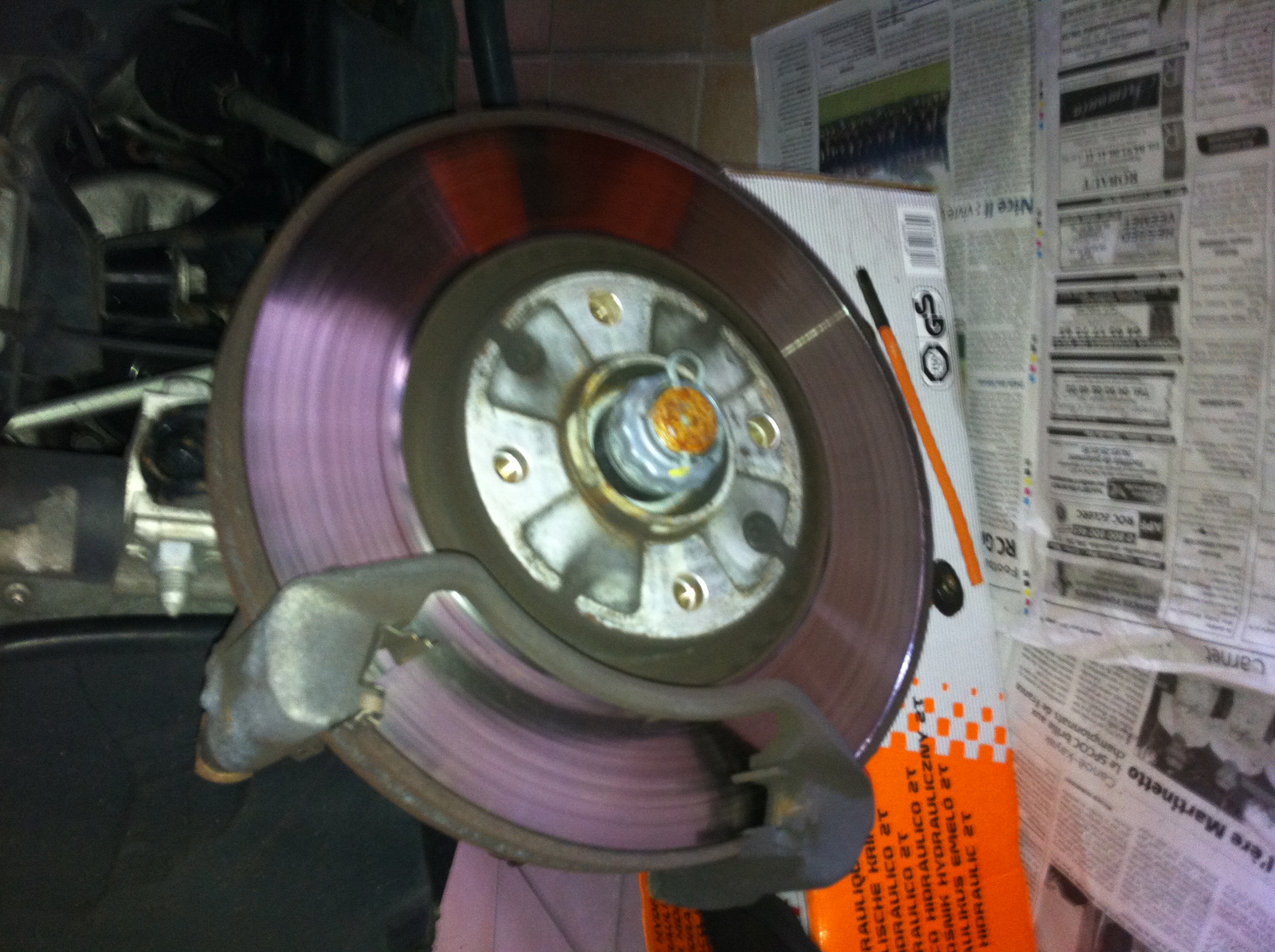

- Retirer les plaquettes (Si les plaquettes ne viennent pas, mettre un petit coup de dégripant pour faciliter le passage

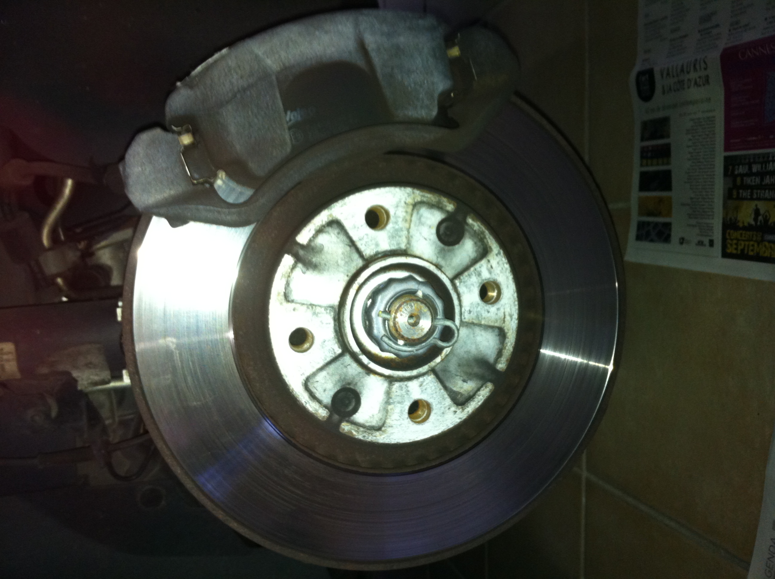

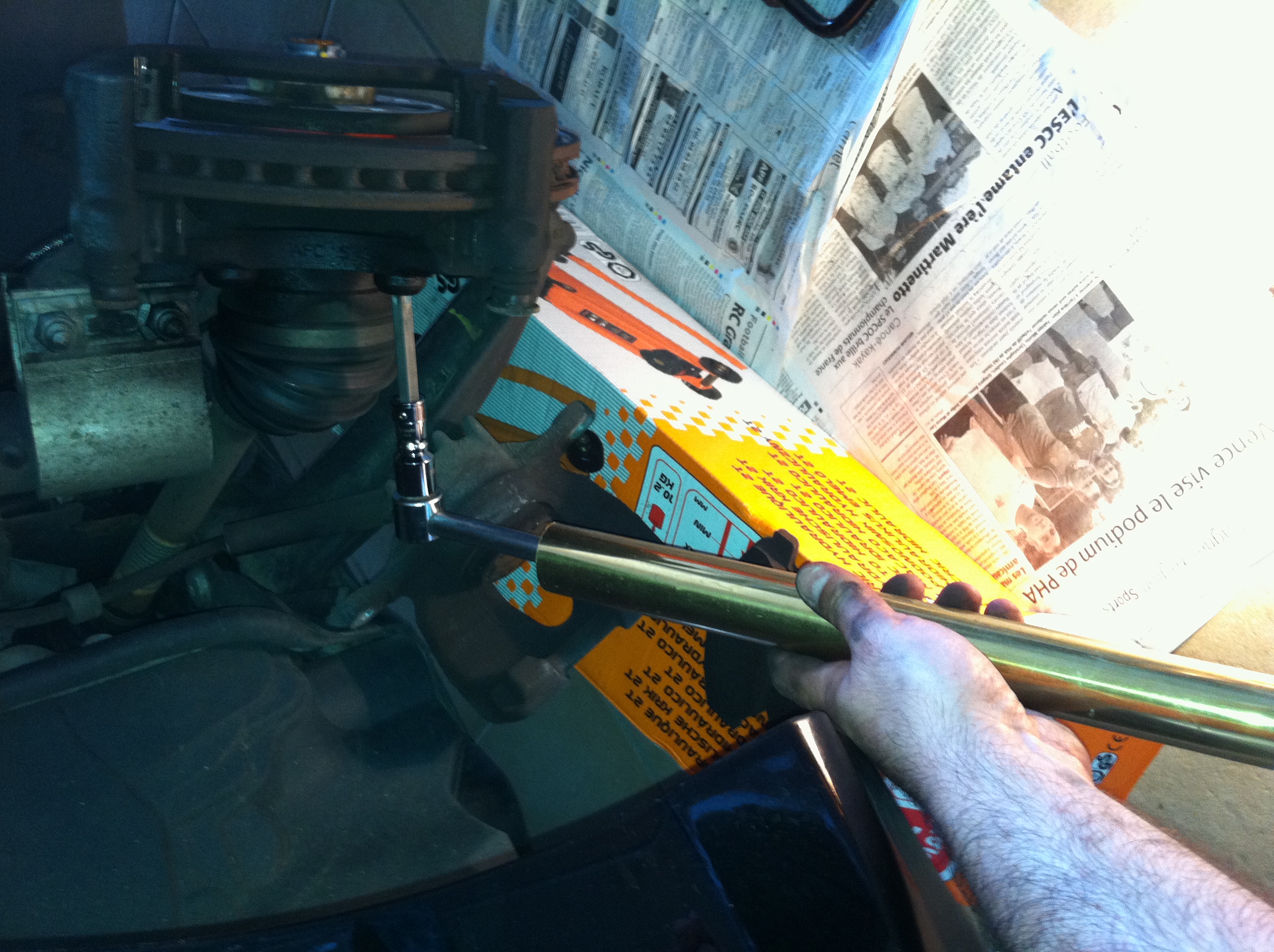

- Enlever le support étrier en dévissant les deux écrous qui se trouvent derrière (Clé Torx T55)
Nota : Vous pouvez forcer et utiliser un manche pour vous aider car il y a du frein filet et c'est difficile de devisser
- Une fois enlevé, vous pouvez en profiter pour décrasser un peu le porte étrier

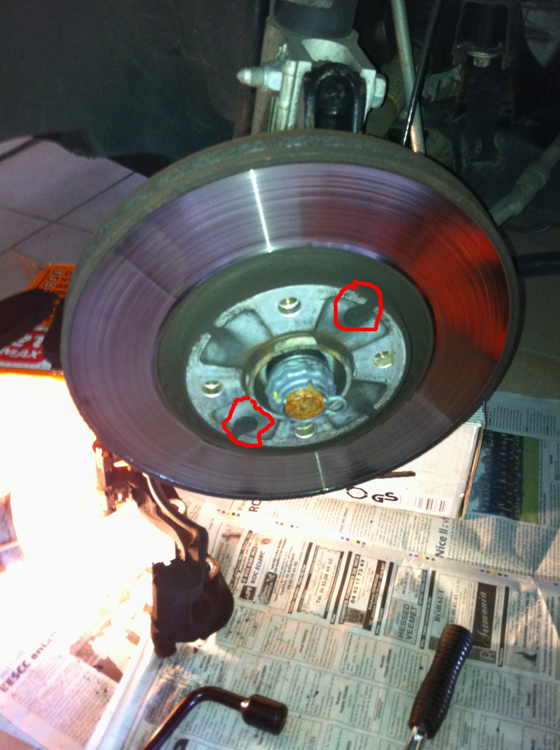

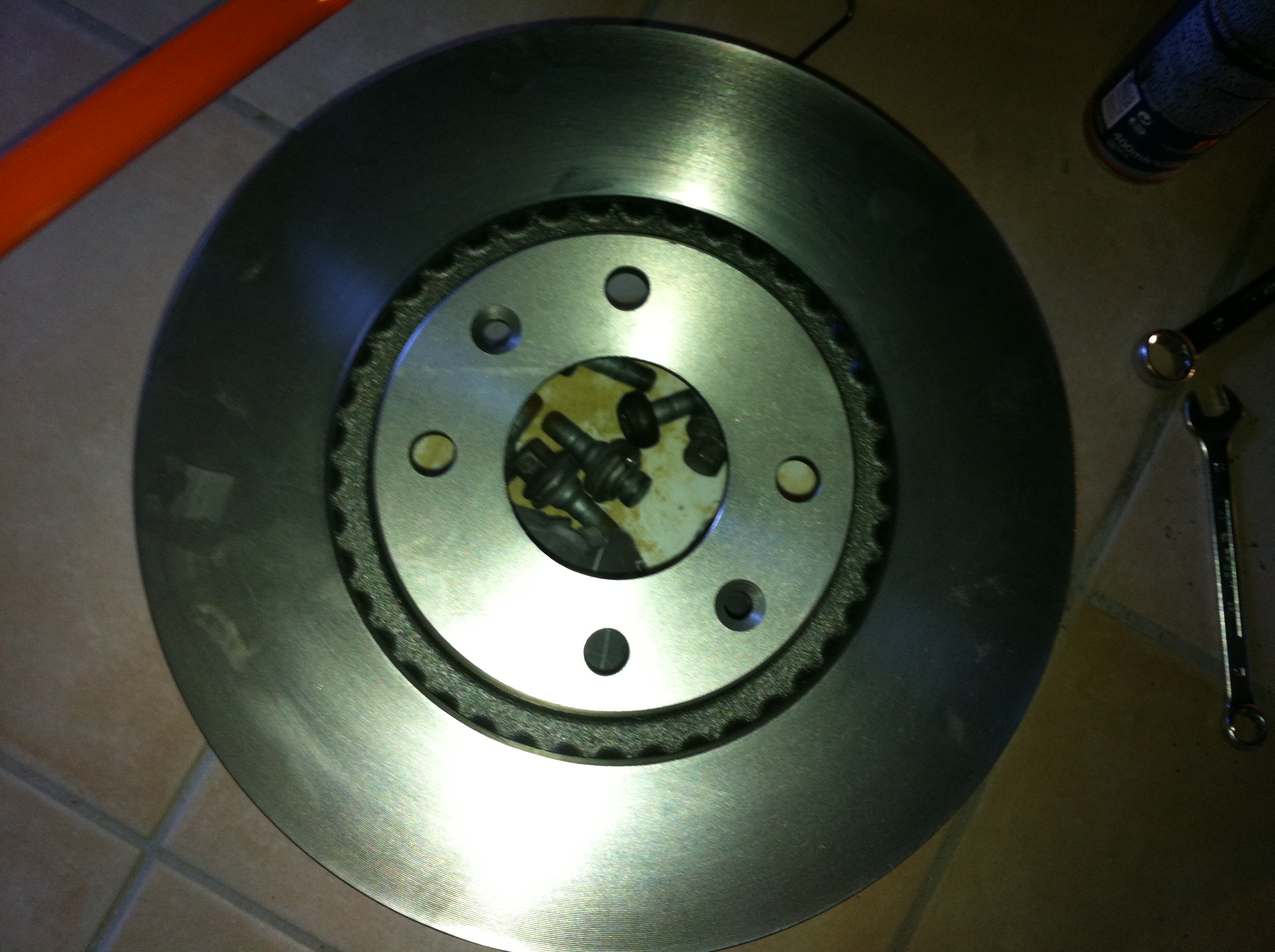

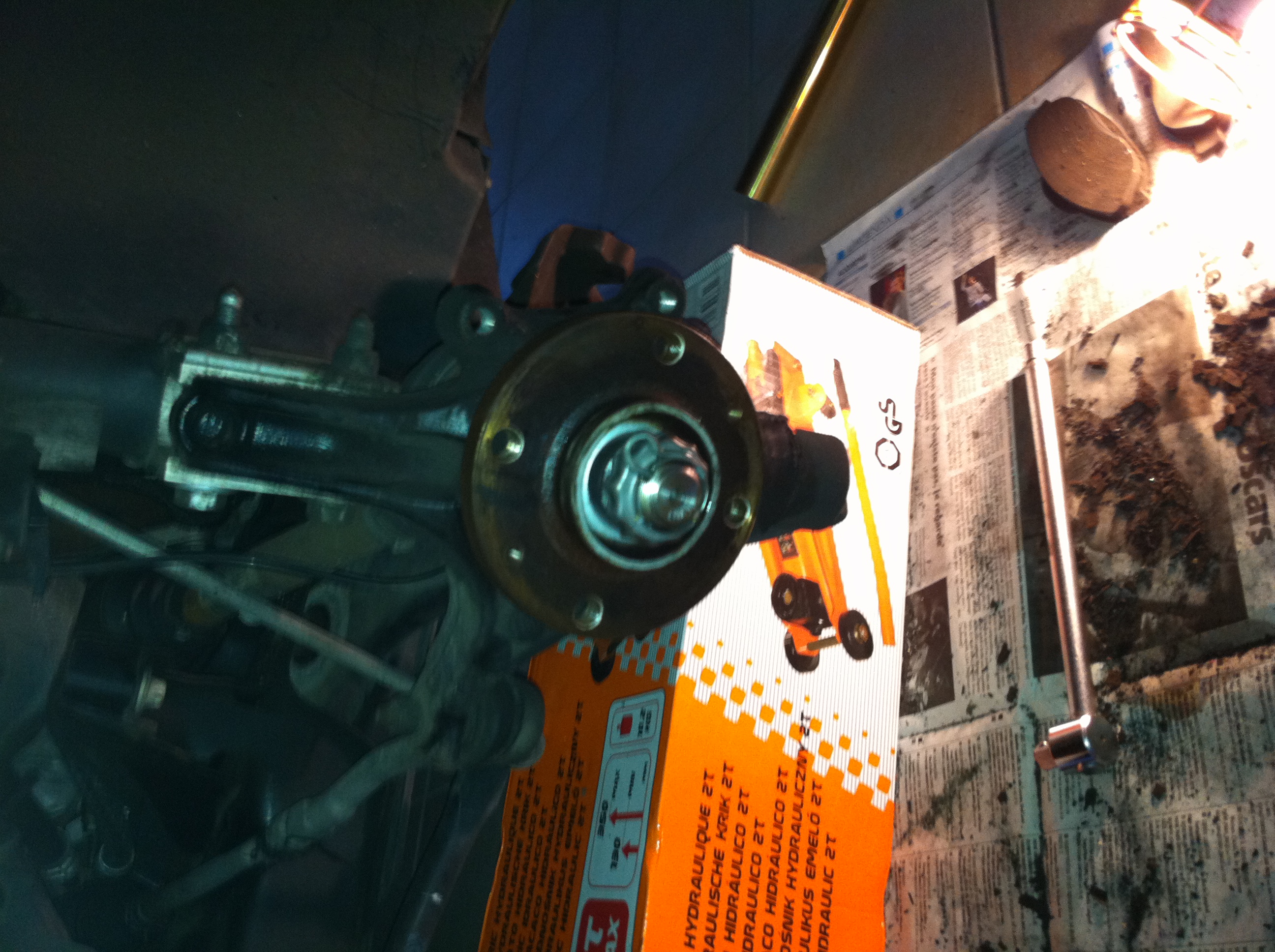

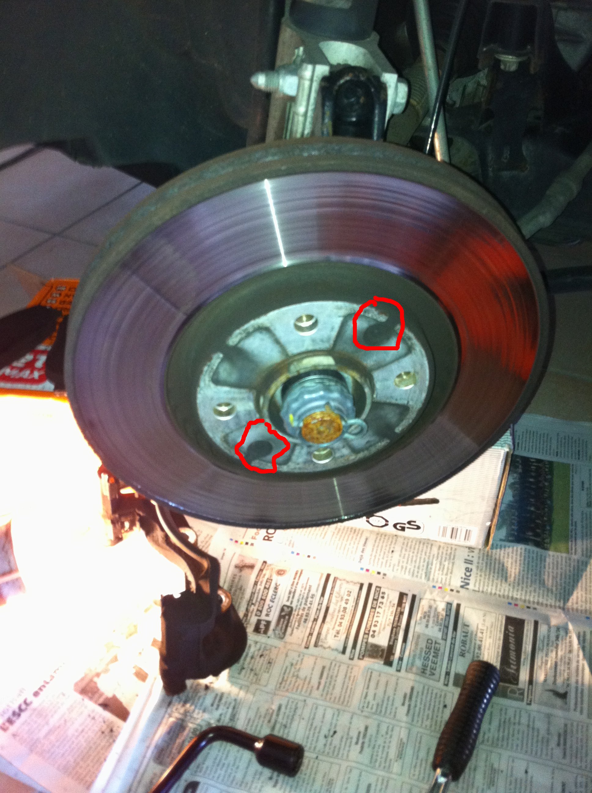

- Dévisser ensuite les 2 petites vis qui fixent le disque
- Avec un maillet, taper sur le disque en mettant un peu de dégripant sur le support de disque. N'hésitez pas à taper mais en faisant tourner le disque en même temps.
Une fois enlevé, vous pouvez en profiter pour nettoyer le support de disque avec du dégripant.

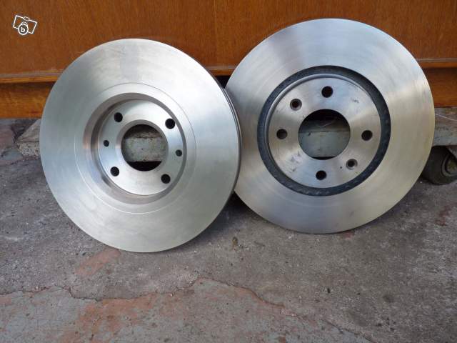

- Avant de remonter le disque, enlever avec du "White Spirit" la graisse qui a été mis dessus pour qu'il ne rouille pas

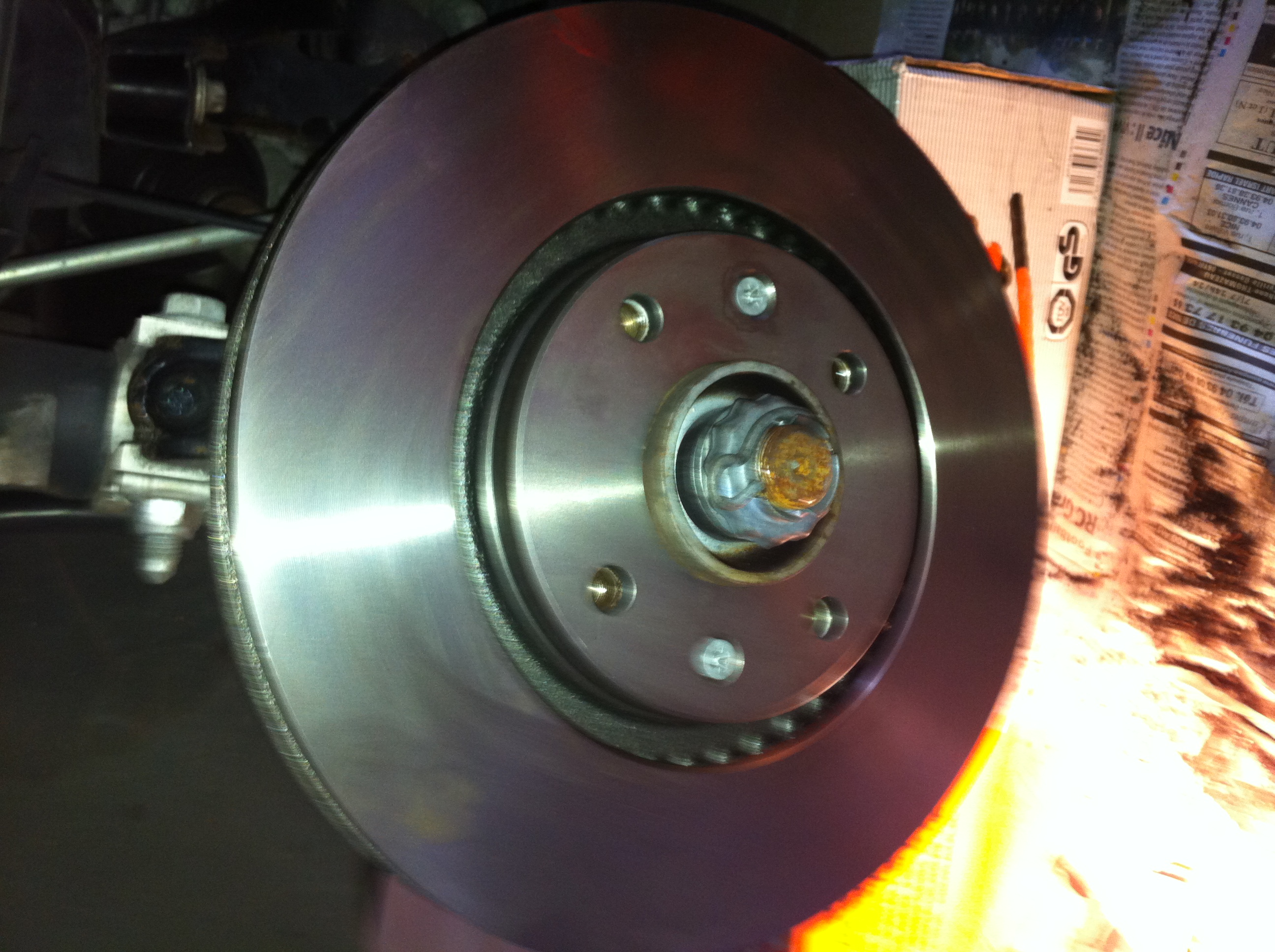

La remonte :

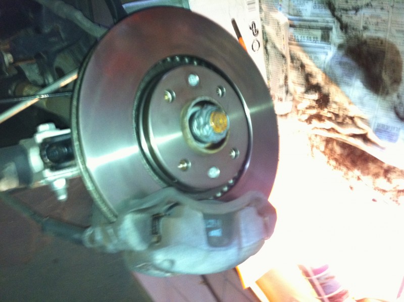

- Repositionner le disque
- Visser les 2 vis fournies avec les disques
- Repositionner le porte étrier
- Mettre du frein filet sut les 2 écrous et les revisser. Bien serrer mais le frein filet fera le reste

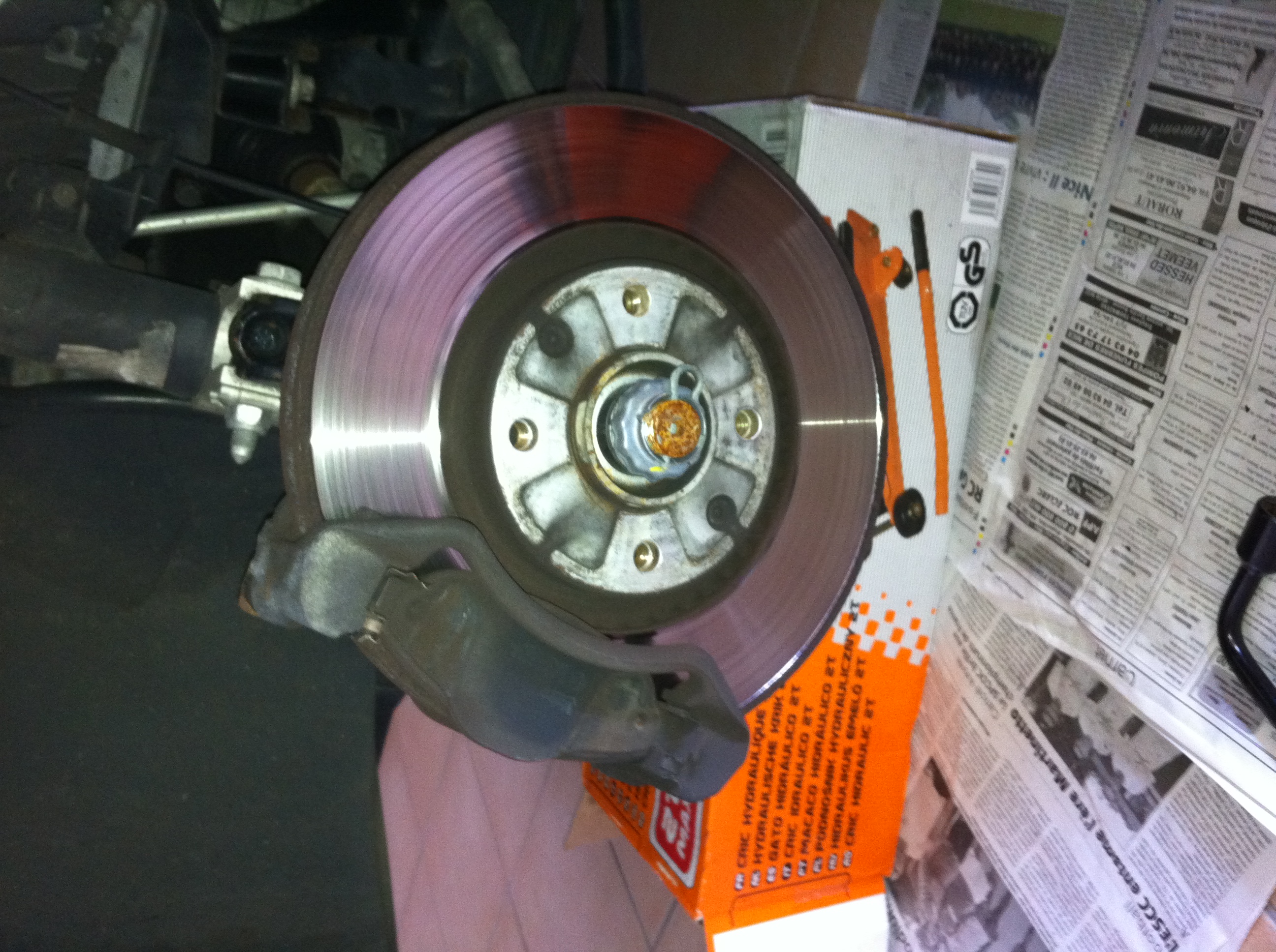

- Placer les nouvelles plaquettes dans le porte étrier
Attention : mettre un petit coup de papier de verre sur les rebord de la plaquette pour éliminer les petits résidus qui accrochent

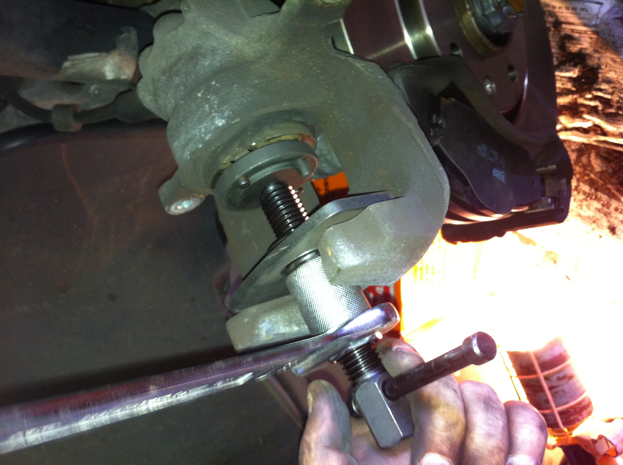

- repousser le piston de l'étrier de préférence avec un repousse piston.
Nota : Personnellement, j'ai préféré ouvrir le bocal du liquide de frein pour que la pression n'augmente pas trop. Par contre, si vous repoussez le piston trop rapidement, attention ça déborde !!! j'en ai fait les frais ! je n'ai pas complété le niveau, pour le moment ça freine, mais il va falloir que je vérifie tout de même
- Une fois le piston bien rentré, repositionner l'étrier sur le porte étrier
- Revisser les écrous (vous pouvez mettre du frein filet, personnellement je n'en ai pas mis)

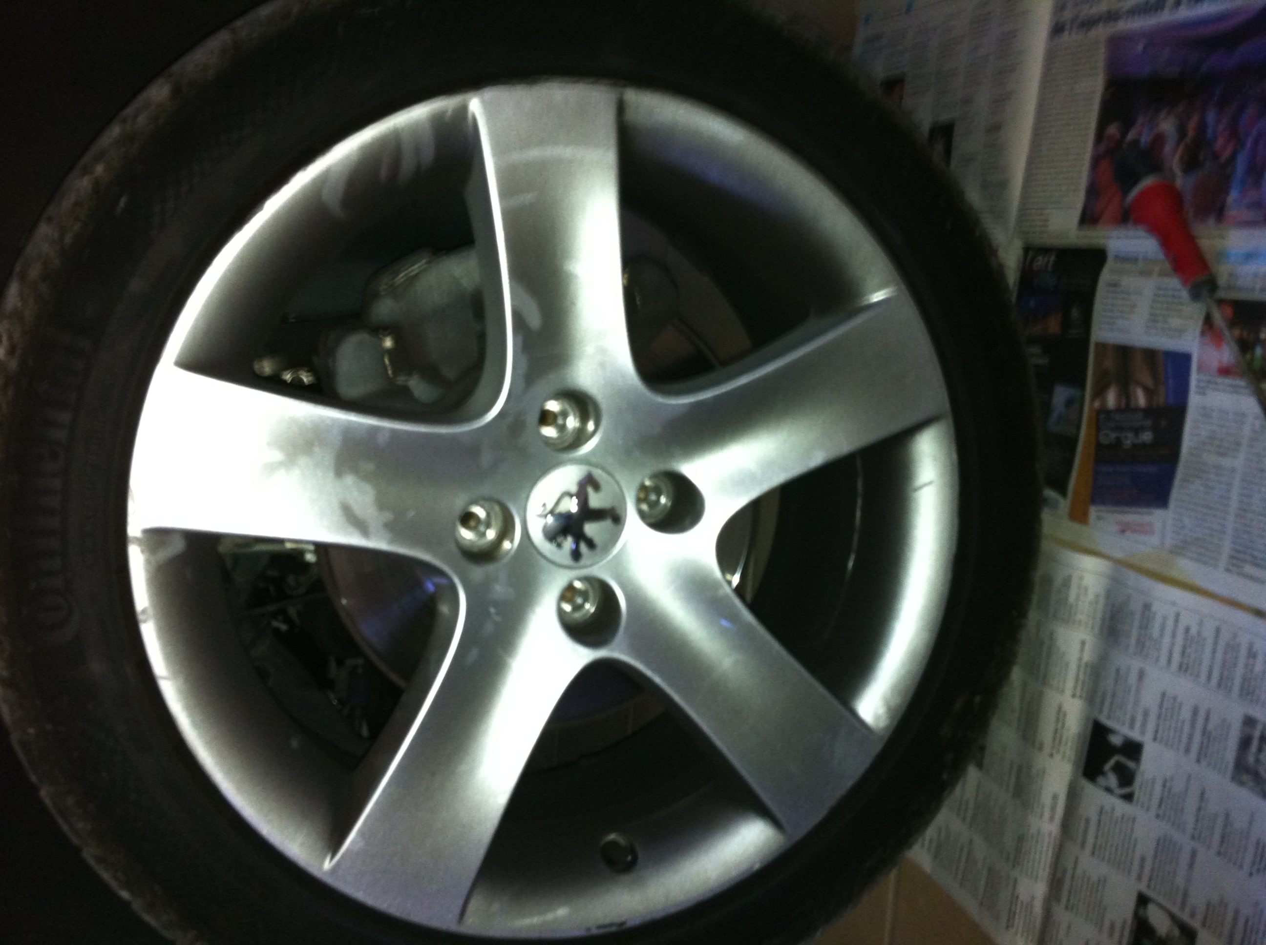

- Repositionner la roue
- Commencer à serrer les écrous
Attention : Toujours serrer en croix (quand vous serrer un écrous, serrer ensuite celui d'en face) et ne jamais serrer un écrou à fond du premier coup. Serrer progressivement tous les écrous
- Baisser le cric
- Compléter le serrage des écrous

Aucun soucis avec elles, ce sont les moins serrées.
Là ou j'ai le plus galèré, c'est pour les vis qui tiennent le support étrier. Il faut bien forcer car le frein filet bloque bien.
