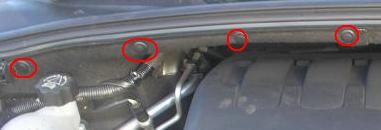

    • Déclipser le cache moteur

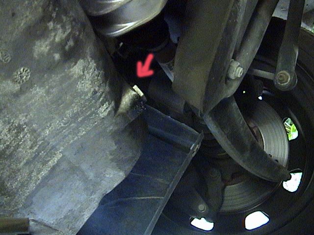

    • Repérer le bouchon de vidange et mettre un bac à vidange en dessous (L’évacuation est horizontale comme la photo ci-dessous) :
    Attention : il s’agit d’une photo de 307 récupérée sur un autre forum, c’est uniquement pour illustrer. La position est quasiment la même

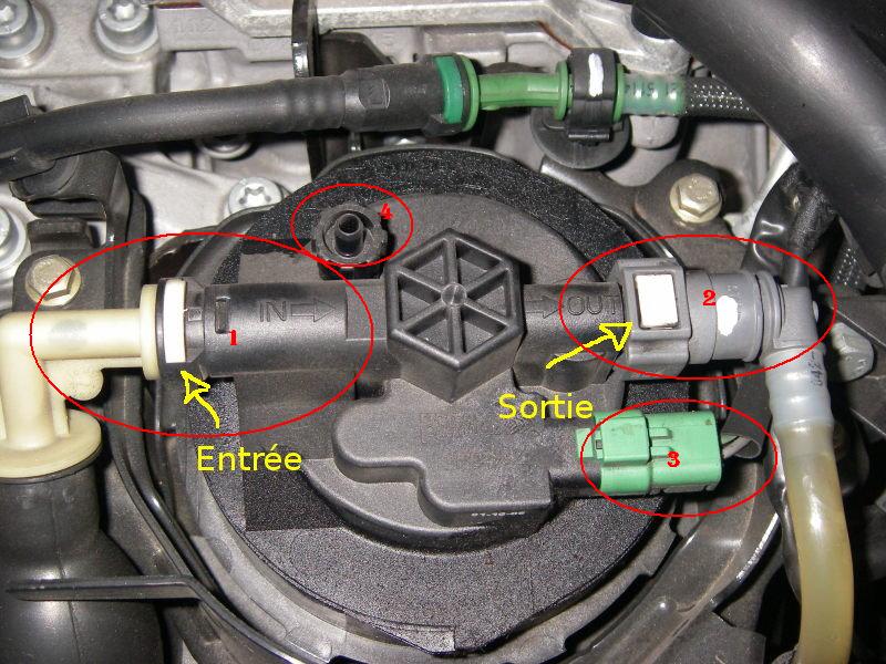

    • Ouvrir la visse de mise à l'air (4), la vis de vidange (la ou se trouve le petit tuyau) afin de purger votre filtre
    • Débranchez les raccords de carburant (1) et (2),
    • Débrancher la connectique (3)
    • Desserrez le couvercle avec une clé cliquet

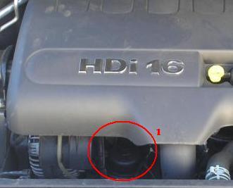

    • Dévisser le capuchon (1) (avec une clé cliquet)

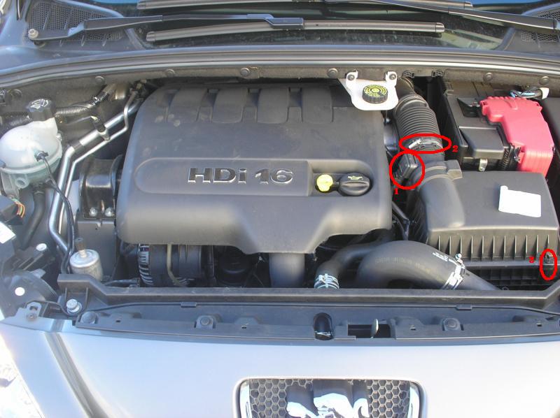

    • Déconnecter la connectique du débit mètre (je crois que c’est ça) (1)
    • Desserrer le collier du flexible d’arrivée d’air (2)
    • Dévisser toutes les vis du boitier (3)

    • Enlever la garniture en déclipsant les boutons

Le filtre à air:
Rien de bien difficile, le tuto du premier post est suffisamment précis...
La suite, très bientôt.

Oui, d'ailleurs, il est où le filtre à gasoil ? En dessous du gros cache plastique en ouvrant le capot ? Je dis ça je ne l'ai pas encore ouvert !
denebe
Messages: 78
Inscription: Mer 17 Fév 10 18:18
Re: [TUTO] - [HDI 136] - Révision des 60 000 kms
Messagede Sab » Mer 07 Déc 11 20:51
Yes, sous le cache moteur.

Le filtre à gasoil:
Je n'ai pas de photos.
Taille de clef: 27
Conseil: ne prenez pas de clef anglaise, vous risqueriez de casser la tête en plastique. J'ai commencé avec une clef anglaise, mais constatant la fragilité de la pièce plastique je me suis arrêté. Préférez-y une douille ou une clef à pipe de 27.
Problème: pour ma vidange, je suis en stand by. Il faut démonter le bas de caisse en plastique (je crois), 3 vis sur le devant, 3 écrous derrières (2+1), et 4 vis sur les côtés (2+2).
J'ai un problème pour une des vis du devant, celle du devant gauche. Elle tourne dans le vide et c'est impossible à enlever. Je pense, percer-tarauder et mettre une nouvelle vis, qu'en pensez-vous ?
Clairement, je ne vois pas ce qu'il y a derrière, le bas de caisse m'empêche de voir. J'essaye d'y passer les mains, sans succès. Peut-être faut-il démonter la partie de devant du bas de caisse (partie visser avec pleins de 6 pans creux ou du torx). C'est embêtant de tarauder sans savoir dans quoi !

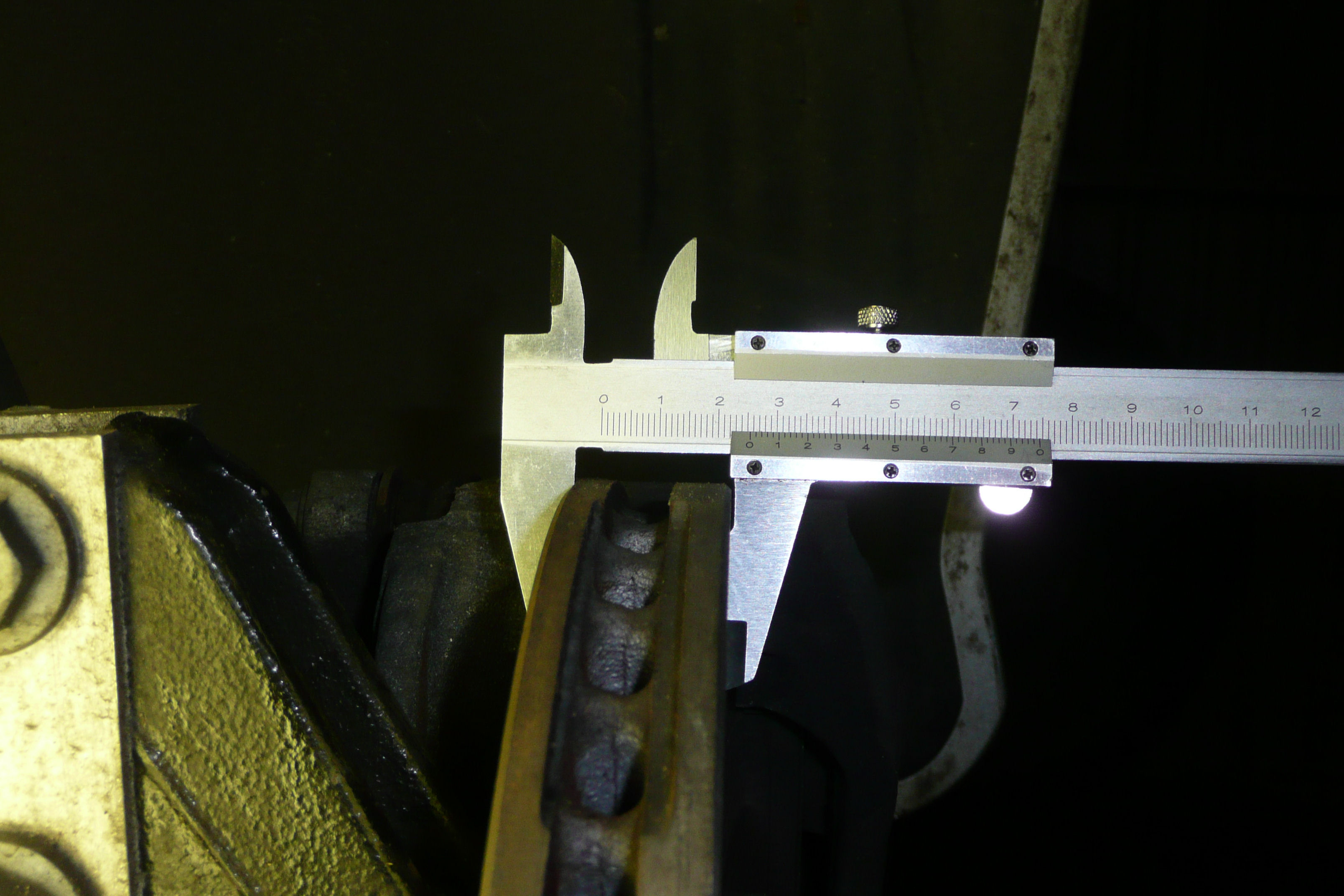

Messagede Vertigo » Dim 22 Jan 12 13:04
Je rajoute le contrôle de l'épaisseur des disques de frein min. 24 mm pour l'avant et 7mm pour l'arr.

Messagede Fredo76 » Mar 07 Aoû 12 22:34
Bonsoir à tous,
J'ai voulu me lancer dans ma vidange intermediaire de mon 2l hdi (huile 5w30 total activa ineos ecs/filtre valeo) + filtre a carburant purflux mais j'ai été vite freiné par ce maudit cache moteur sous la voiture.
Certaines visses tournent dans le vides, d'autres sont totalement bloquées au point ou j'ai réussi a faire sauté une tête.
Auriez vous une astuce? Et surtout comment sont fixés les 3 visses a l'avant? Car elles sont bien bloqué :s
