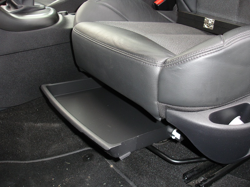

J'ai réalisé un montage ce jour, et le tuto est bien :
Tiroir final.jpg (208.86 Kio) Vu 51229 fois
Merci !

Non, pas trop galère : 15/20 minutes le temps de bien faire, mais 5 minutes quand tu connais !
Le tuto indique bien que la meilleur méthode est par derrière : tu monte le siège au max, tu l'avance à la moitié, et par derrière, c'est 10 fois plus pratique !
Par devant, le plus simple serait une clé Torx de 40 (pour démonter le rail des sièges) et soulever le siège, car le tiroir ne passe pas sous la commande d'avancement du siège.
Et surtout très pratique : chaque siège à son tiroir + gilet auto de sécurité (évite de le laisser sur le siège ou en boule par terre ou en plein soleil), et j'ai ajouté la raclette spécial hiver dans le mien : à portée de main !
Ca évite de laisser des affaire 'volante' ou posées, ce qui évite en cas de retournement de se les prendre dessus (les gilets, ça irait encore ;-))
Côté tarif, toujouts à 79,19€ si on l'achète chez Peugeot directement... J'ai pu avoir un bon plan pour l'avoir moins cher, sinon je ne l'aurai pas pris...
