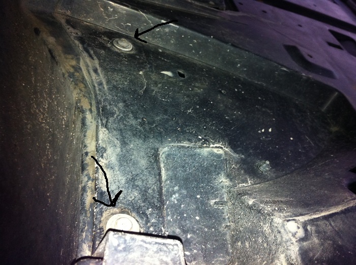

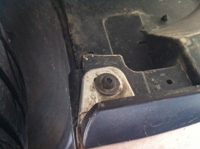

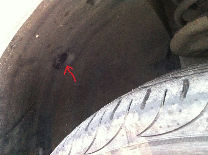

1.1- Enlever les vis torx en bas du passage de roue sous la voiture. Il y en a trois par coté
la première
Les deux autres

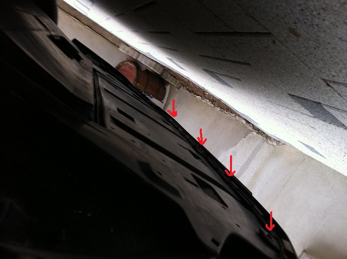

1.2-Enlever les vis tout le long du parechoc en dessous de la voiture

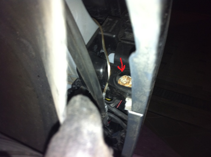

1.4 Ecarté le passage de roue de chaque coté pour enlver la vis de 10

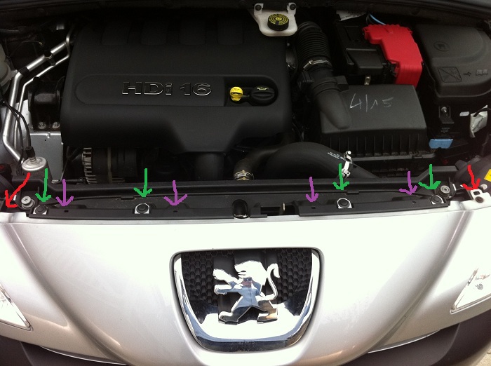

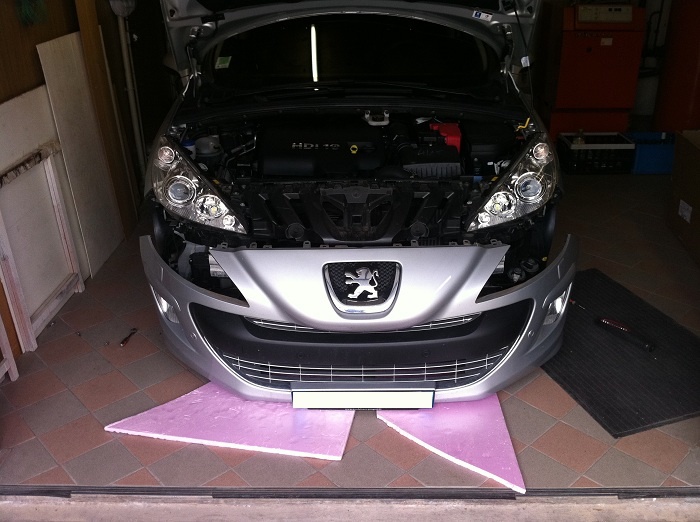

1.5 Ouvrez le capot et procédé comme cela
-Enlevez d'abord les vis torx(flèches rouges)
-Ensuite enlevez les clips (flèches vertes)
-Par la suite, il faut d'abord déclipsé le parechoc sur les coté au niveau des passages de roue, tiré fermement. Ensuite appuyer avec un tournevis au différent endroit indiquer par les flèche violette et sortez le parechoc

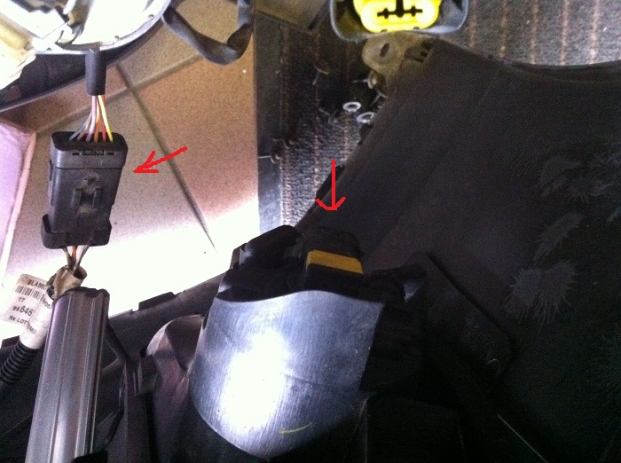

Attention Débranchez les connecteur des antibrouillard et du radar avant après avoir enlever le parechoc.
Le parechoc est maintenant démonter

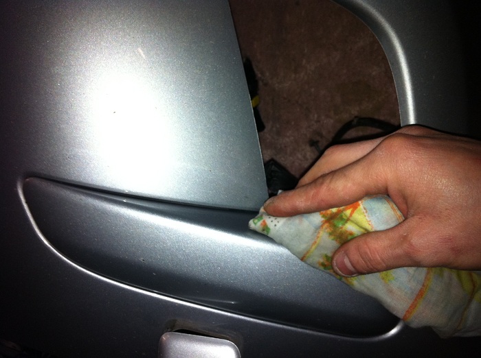

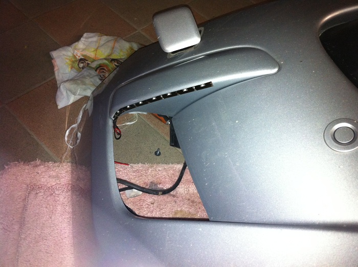

2-Démonter l'antibrouillard, il y a une vis torx. Prenez un chiffon et avec du white spirit nettoyer la zone ou l'on va coller la bandes.
3.Coller les bandes de led et remonter les antibrouillards.

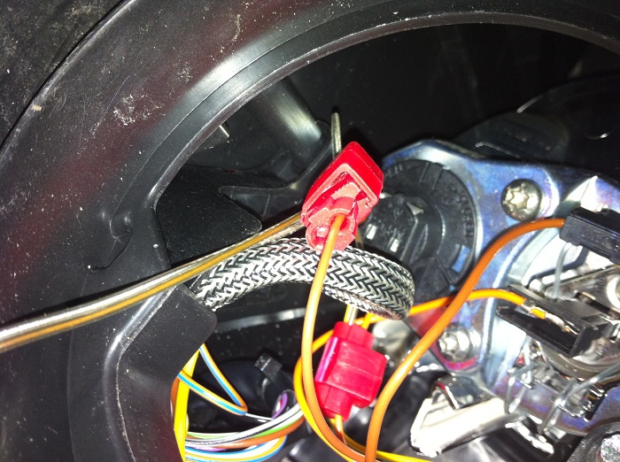

4.Après avoir remonter le parechocs, branchez les leds au feux diurnes avec les connecteur rapides. Il faut brancher le (+) de la bandes de led sur le fils orange et le (-) sur le fils brun.

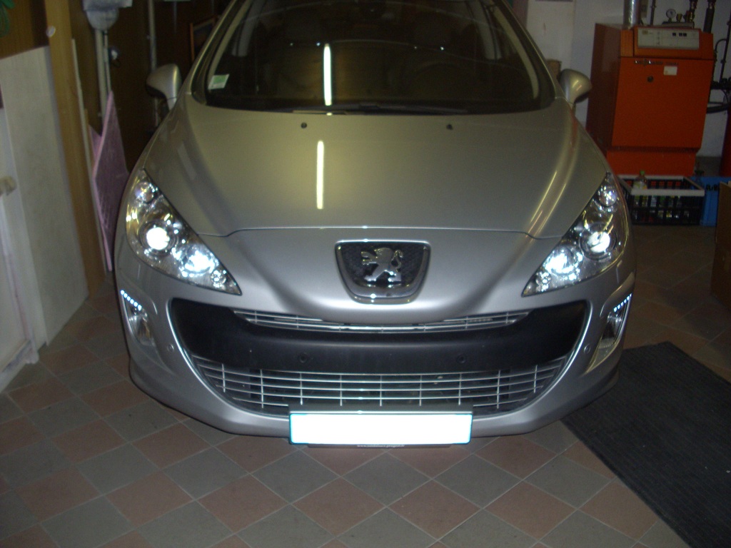

5- Vous pouvez maintenant apprécier le résultat. :D

En fait les diurnes s'allument seules, enfin pour moi qui ai des Xenons, les diurnes s'allument seules.
il a en fait repiqué le courant des diurnes pour alimenter les bandes de leds.
Donc les bandes leds s'allument seules (sans les feux de croisement)

-seulement une intensité avec les bandes de led
-elles se voit parfaitement de jour, on ne voit que ça

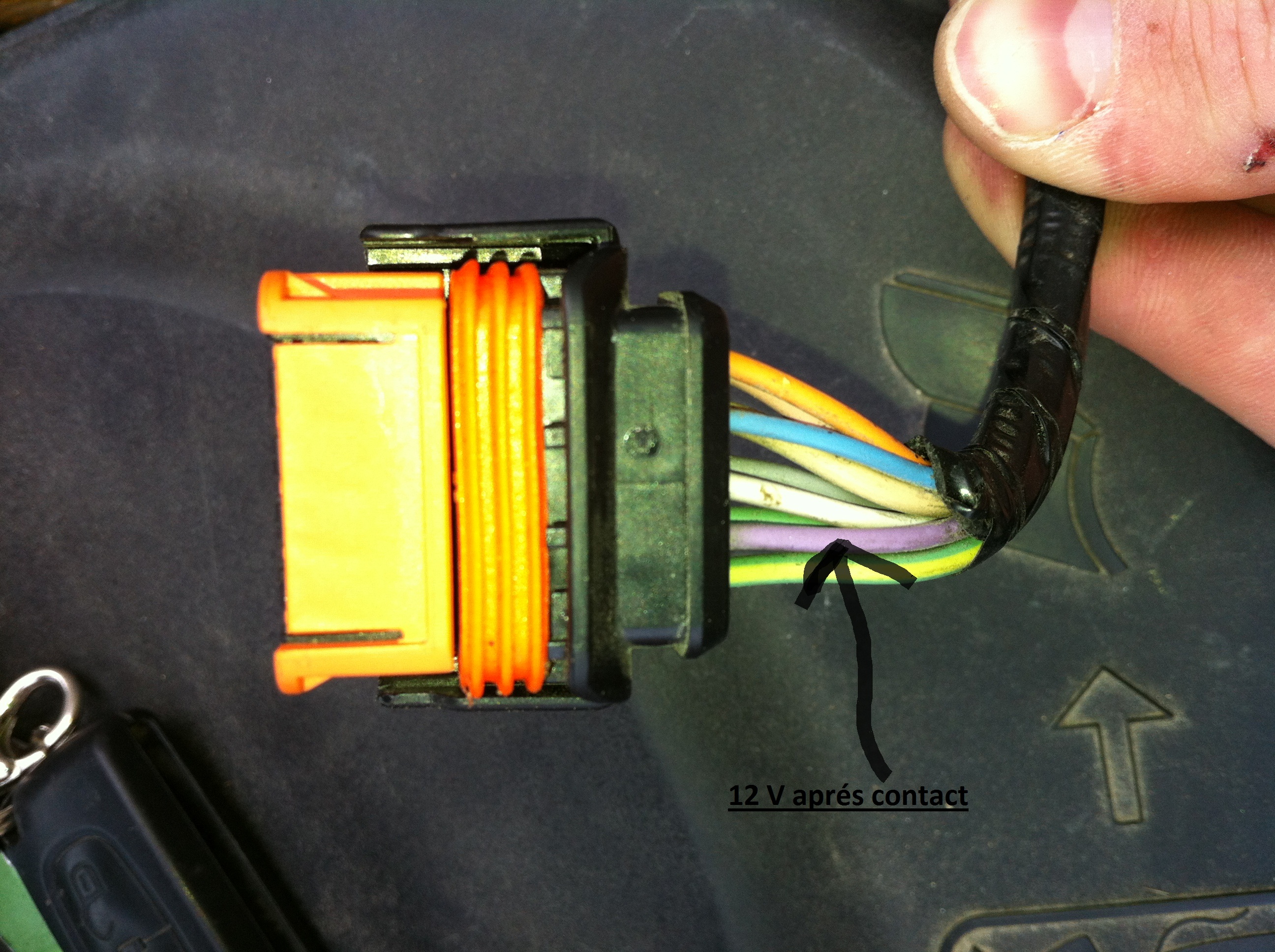

bonsoir,
j'ai commandé des led pour les installées comme sur ce topic mais j'aimerai qu'elle soit toujours allumé .
avec un multimètre j'ai constaté qu'un fil (violet ) sur le connectique de l'optique de phare avant était alimenté en 12 V l'osque je met le contact .
il y a t'il un danger pour ma voiture si je branche mes led sur ce fil violet ?
merci d'avance .

Re: [Dossier] Dépose pare-choc avant et pose de bande de led
Messagede yannou25 » Mer 10 Avr 13 11:21
Un danger.... Normalement non, elle seront toujours allumé, ce qui n'est pas le but des feux de jour en principe :siffle:
Messagede yannou25 » Mer 10 Avr 13 13:50
Non si tu branche sur les fils des feux de jours tu aura les leds allumé quand tes phares seront éteint et inversement. Principe des feux de jours ::d
Messagede yannou25 » Mer 10 Avr 13 15:13
Vérifie ensuite qu'ils sont bien activés ;-) peux être pour ça que tu pense ne pas en avoir

Messagede corentin308 » Mer 10 Avr 13 16:13
je viens de regarder quand il fait jour aucun feux ne s’allume sur ma voiture quand que je suis en mode auto . se qui veut dire que les diurnes ne seront pas allumée en plein jour --
corentin308
Messages: 51
Inscription: Jeu 04 Avr 13 18:24
Messagede yannou25 » Mer 10 Avr 13 16:14
regarde dans les réglage de la voiture via ton autoradio. ;-)
