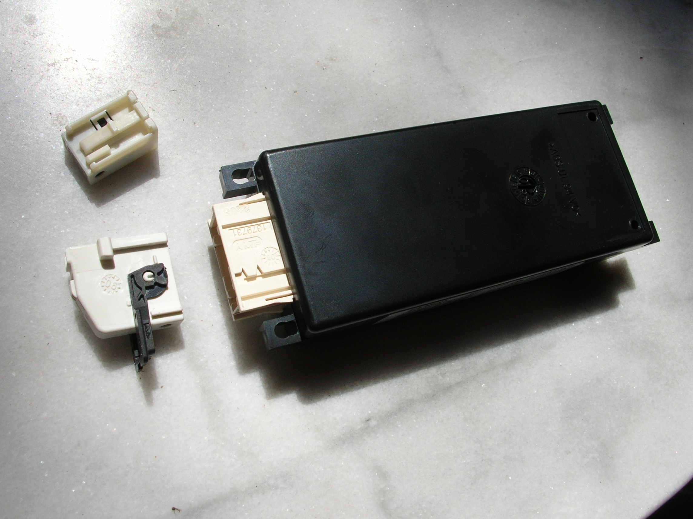

J'ai donc trouvé un petit gars dans le calvados qui vends le kit à monter dans sa 308.
Il est composé de ceci :
Donc, le boitier, le connecteur USB/jack, le câblage et son schéma.
J'ai déjà mis le micro dans le plafonnier, c'est déjà prêt câblé.
Je vous rajoute des photos plus propres lorsque je comme le montage d'ici la fin de semaine.

Effectivement, ya bien l'USB et le jack dans la même petit prise.
Mais je ne suis pas sûr qu'ils puissent monter ça de série (genre c'est toujours le garage qui le fera...)
Et au final, ça s'intercalle entre les HP et l'autoradio, c'est ça ?
ça a l'air sympa et bien documenté, en tout cas...
si tu peux aussi nous faire un scan du câblage electrique, je pense que ça nous aidera peut-être pour plus tard (si on veut faire des modifs hors kit).
Bon montage à toi !

C'est pas compliqué, il y a :
- Une masse
- une alim
- deux fils multipléxés
- deux fils du micro
- trois fils pour rentrer sur l'AUX du RD4
- trois fils pour la prise jack
- le câble USB déjà fait.
Et un télécodage au garage, c'est la que j'ai peur :-( qu'il ne sache pas faire !!!
kariolys m'a proposé de le faire gratuitement s'il le faut on se retrouvera en chemin.

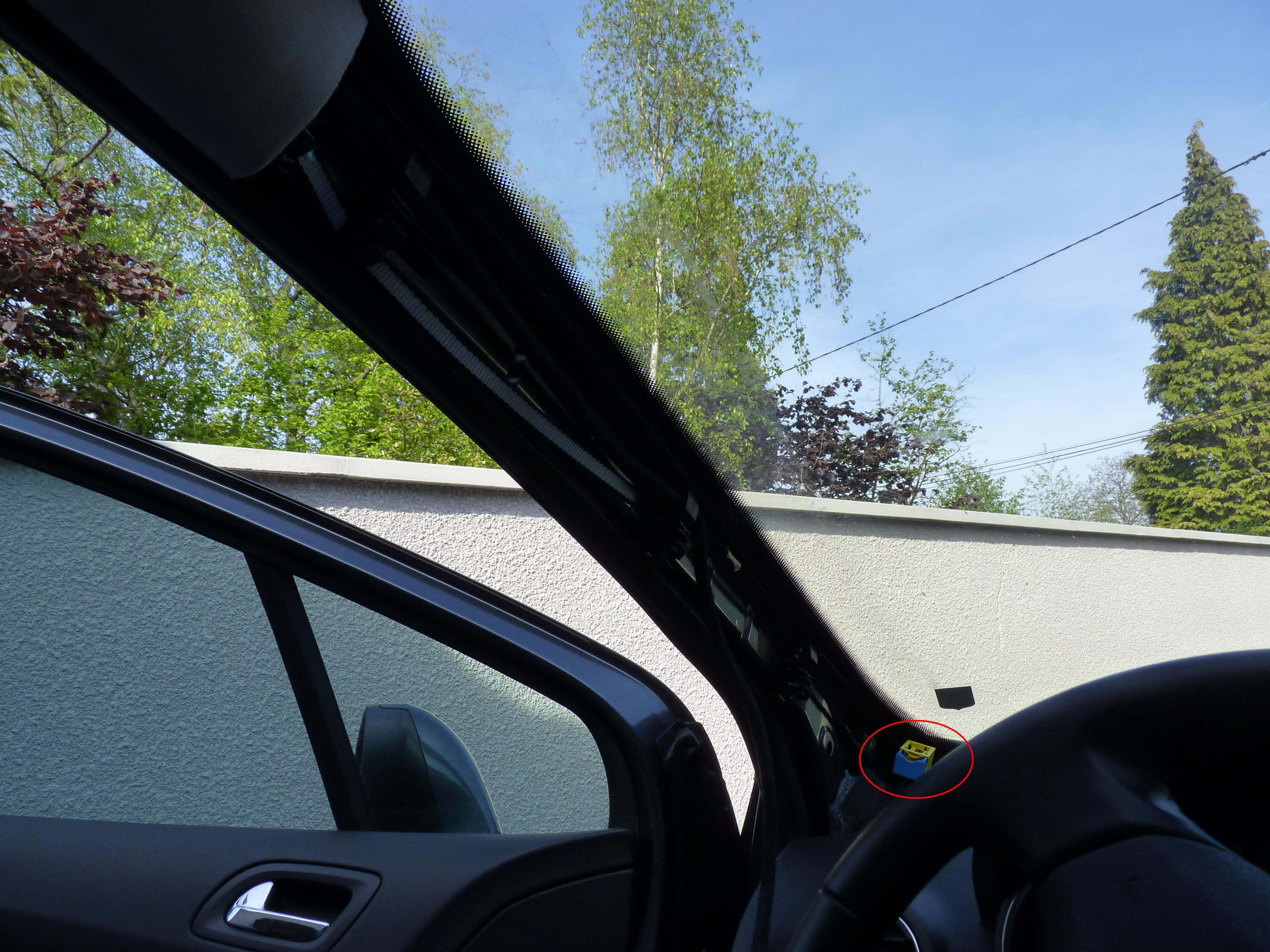

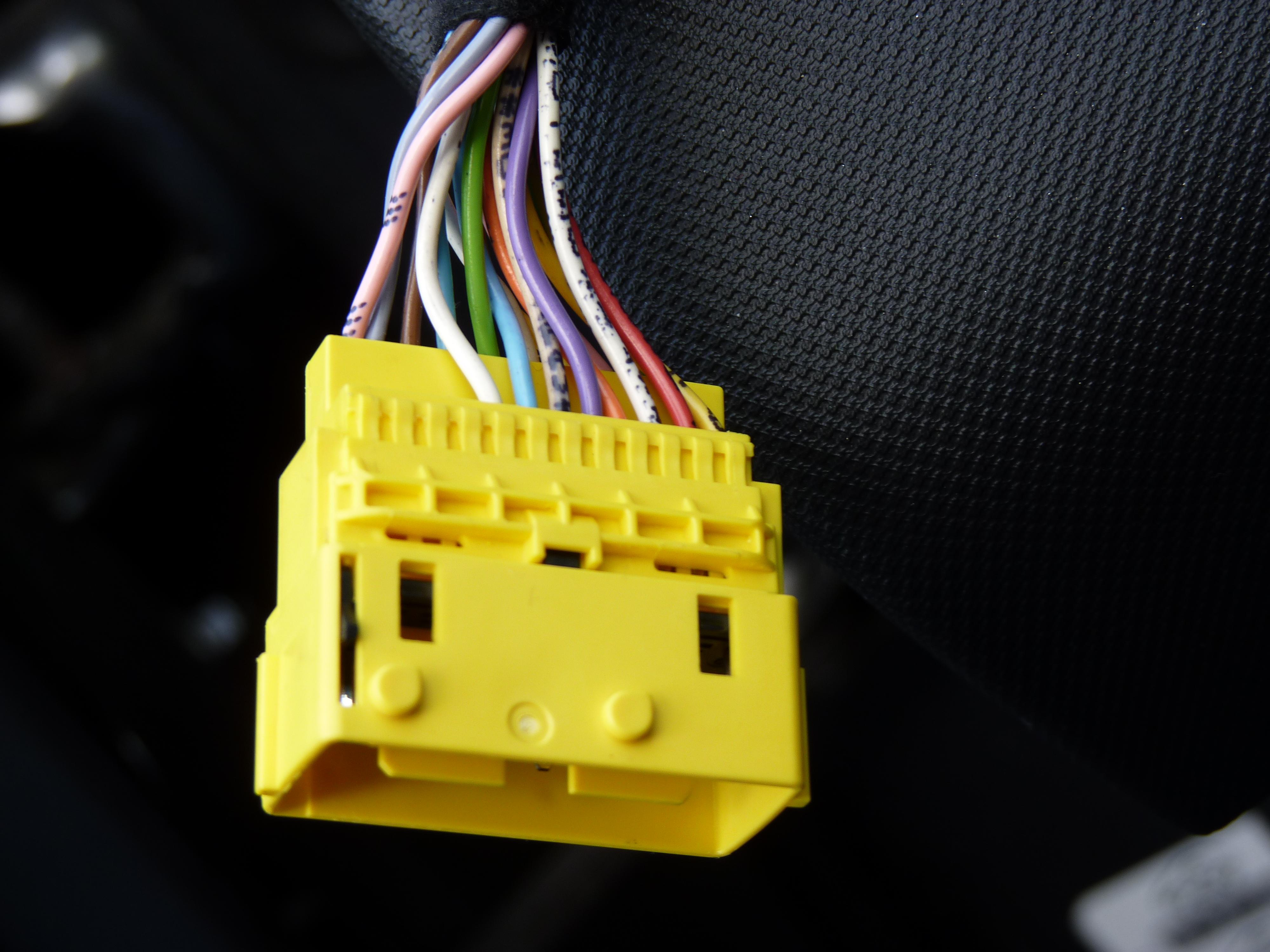

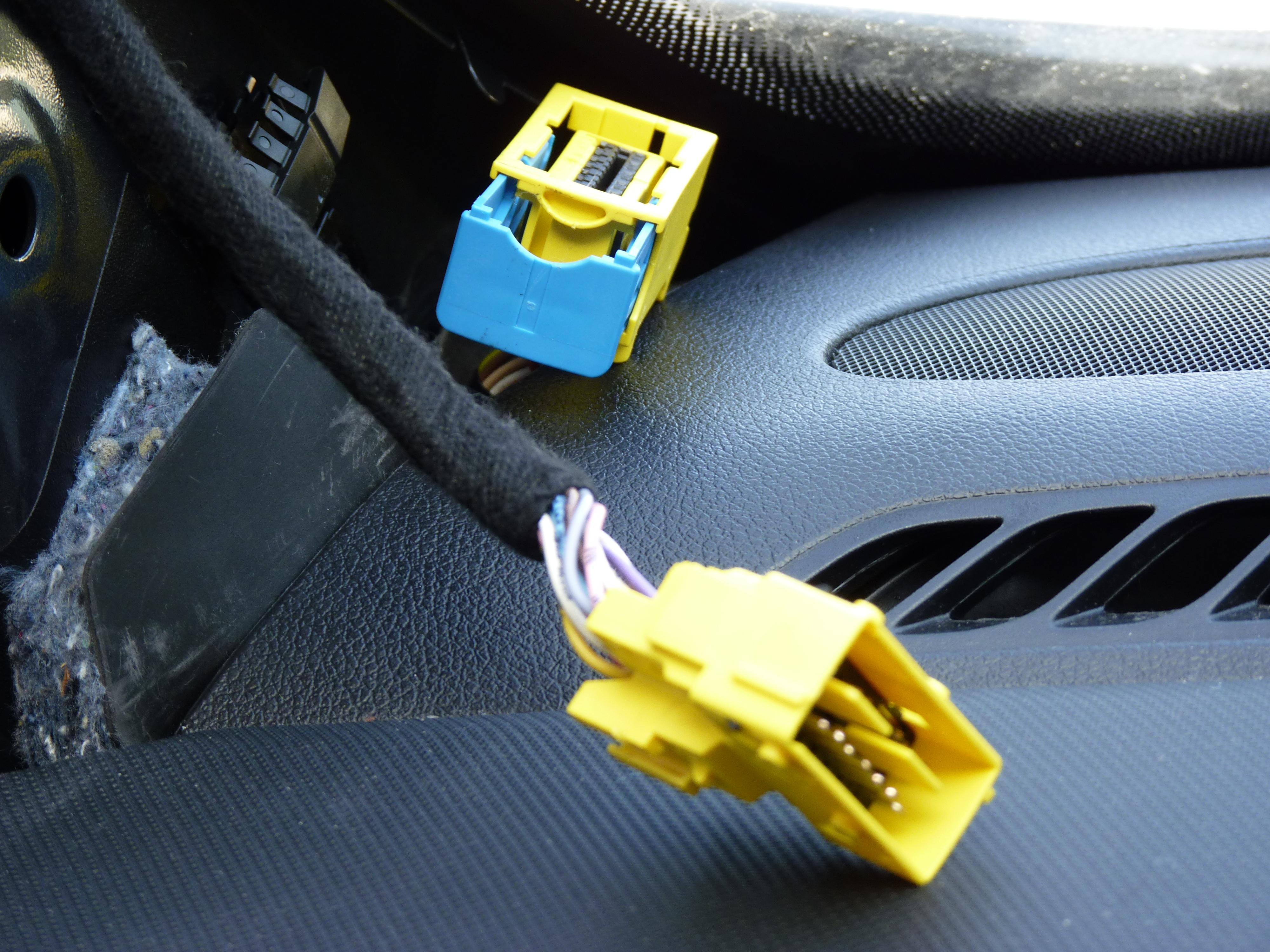

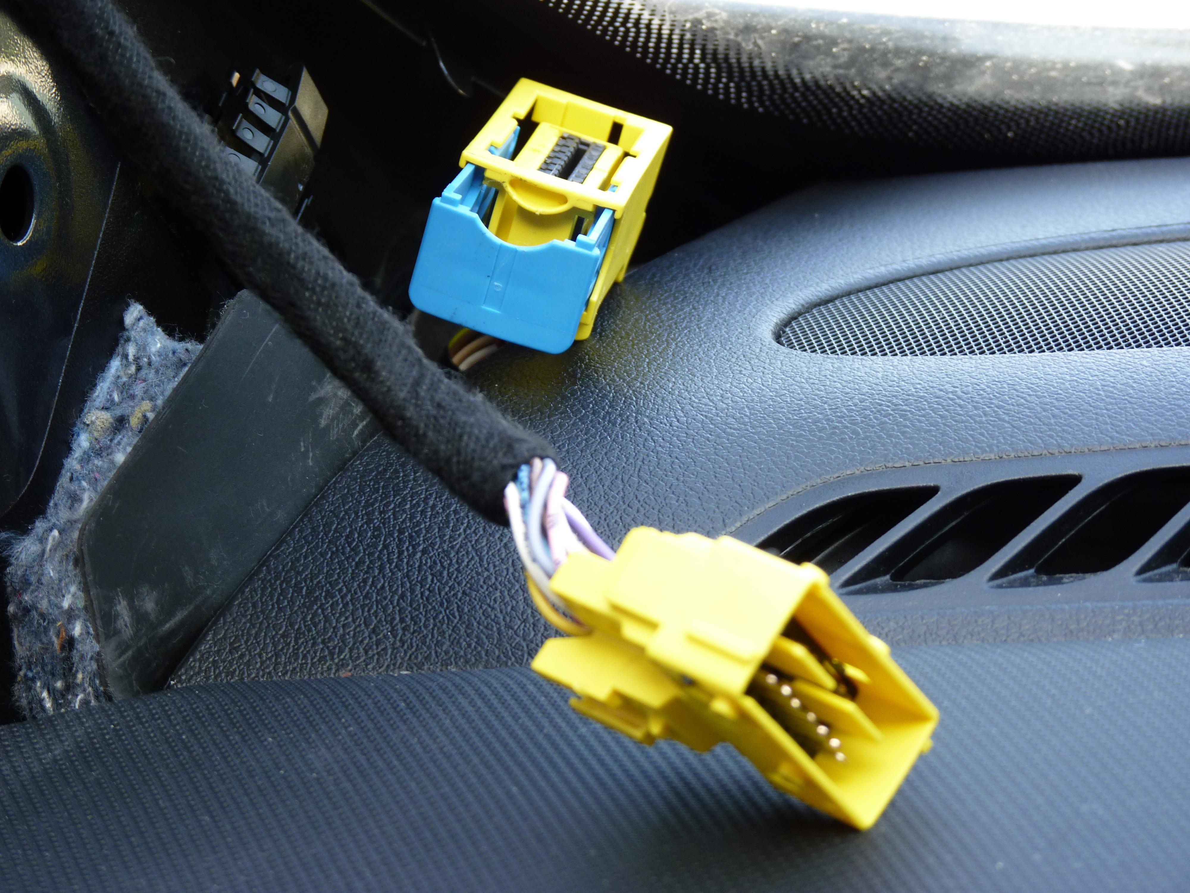

Messagede lolopremium » Dim 25 Avr 10 21:31
Bonsoir à tous
J'ai enfin trouvé ce fichu connecteur qui contenait les fils du micro venant du plafonnier.Merci beaucoup 006fazer pour l'info.
Le cache du montant du pare brise se déclipse tout simplement.
Voici quelques photos,on sait jamais ça peut aider quelqu'un...
Les fils du micros sont le bleu et le blanc à gauche (premier plan)
Quelqu'un connaitrait par hasard l'emplacement du boitier bluetooth?
Merci d'avance pour votre aide et à bientot :D

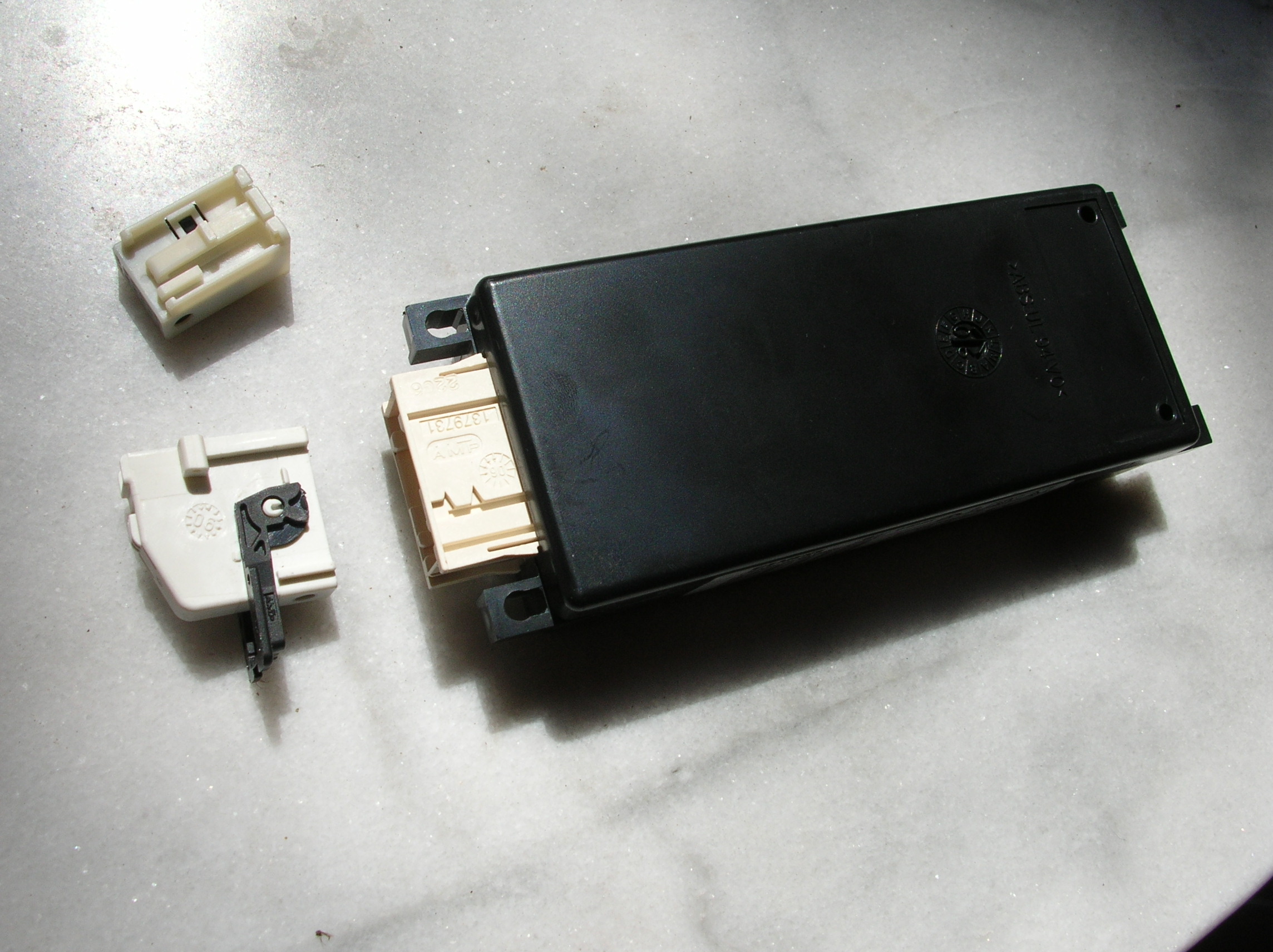

Re: [Dossier] Installation du WIP Bluetooth
Messagede 006fazer » Mar 27 Avr 10 13:53
et ben le boitier, il est d'origine monté entre le levier de vitesse et l'accoudoir, sous le repose gobelet.
Pas du tout facile d'accès. Moi je l'ai mis contre la boite à gant, dans la console centrale à droite du vide poche qui est sous l'autoradio.
