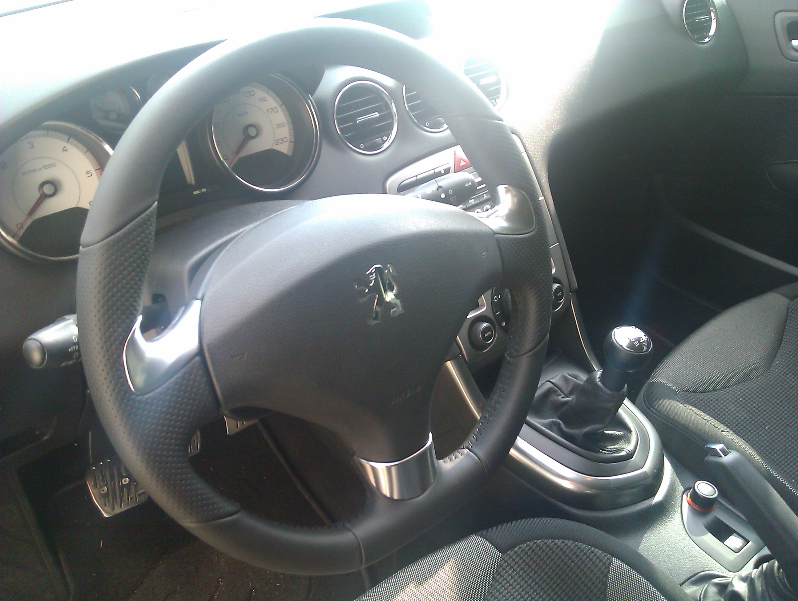

Sont premier avantage, et qu'il va se guider parfaitement dans les rainures du volant et tomber bien en face du ressort de maintien de l'airbag.
Mais surtout, lorsque que vous faite pression sur ce fameux ressort, il n'y a aucun risque de ripage :)
Ceci dit, avec un tournevis comme la fait Seb, ça le fait, mais pas a la méthode " bourrin " je suis pressé, en prenant sont temps et en orientant le tournevis avec la lame non pas parallèlement au volant, mais perpendiculairement, pour avoir une surface de contact maximum sur ce fameux ressort :wink:
J’espère que je me suis arrivé a bien me faire comprendre la...

Bon bin voilà j'ai fait comme jojo77310 .... le bourrin!
j'ai retiré le volant trop fort et pété la connectique grise. Résultat: airbag défaillant et plus de klaxon :( Donc que faire ou que me conseillez vous?
Ma voiture est encore garantie jusqu'en Octobre, j'ai donc pensé remonter mon ancien volant et faire comme si de rien n'était en allant chez Peugeot et en leur disant que j'ai un airbag défaillant et plus de klaxon...
Je ne peux pas rester dans cette situation, please des conseilssssss
Merci à tous

Bon...désolé pour toi, mais pourtant il suffisez de lire le tuto et les recommandations :o
De toute façon si tu fait l'ignorent, quant il vont voir la prise arrachez, c'est réglé :?
Donc, soit tu fait remplacer le com a tes frais, soit ton concessionnaire te fait une grosse fleur, mais de toute façon, si il le change sous garantie et que Peugeot (comme c'est la règle) leur réclame la vielle pièce...hum...
Re: [Dossier] Montage du volant de 308 CC
Messagede Storme » Sam 23 Avr 11 14:28
pitbull59 a écrit:Ma voiture est encore garantie jusqu'en Octobre, j'ai donc pensé remonter mon ancien volant et faire comme si de rien n'était en allant chez Peugeot
Sauf que maintenant qu'il y a les 2 trous de percé pour le démontage de l'airbag... :?

Bon, je viens de lire toutes les pages et j'ai comme l'impression que certains ont eu quelques soucis...
Allant sans doute changé ce volant dans pas longtemps, j'aurais quelques questions (et sans doute besoin d'être rassuré aussi :) )
1) Est-ce que le chasse goupille permet réellement de prendre moins de risque lors de l'enlèvement de l'airbag ?
(Vu que je dois acheter un torx de 50 et qu'un chasse goupille coûte env. 2€, pourquoi se priver si ça apporte réellement une "sécurité" supplémentaire ? Pas envie d'acheter un com2000 à 600€...)
2) Ma voiture est encore garantie 2 ans et 10 mois... Aucun risque qu'elle ne cesse suite à cette modification (si c'est moi qui la réalise) ?
3) Y en a-t il dans l'assemblée qui ont demandé à le Concession de le changer ? Si oui, pour quel tarif ?
Merci à vous :)
Messagede Bennyjy » Lun 11 Juil 11 07:38
Avec le chasse goupille, tu sera surtout mieux guider à travers le "puits" pour pousser les lames en métal. Avec un tournevis, tu as tendance à partir à droite et à gauche, sans vraiment savoir ou tu es. Tu mets ton chasse goupil bien droit et parallèle, dés que tu sens que ça "cogne" avec un bruit métallique, tu appuies dessus et le côté de l'airbag sort, fastoche.
Je ne pense pas que tu aura de vrai soucis de garantie, sauf sur ton volant évidement, après, c'est un risque à prendre.. ou pas... Loll
Sinon, il faut bien pensé à mettre une pointe de loctite pour bloquer la vis de fixation sur le volant, j'ai eu la désagréable surprise en vacances, d'avoir ma vis qui a dû se dévisser très légèrement, et avoir un tout petit de jeu, pas grave, mais pas rassurant quand on doit faire 600 bornes pour rentrer à la maison...

Voici une petite photo de cette modif :
didi149
Messages: 80
Inscription: Mar 16 Fév 10 16:37
Localisation: Libourne
Messagede seb66playa » Mer 13 Juil 11 20:44
C'est beau, y a pas à dire !!!! :)
