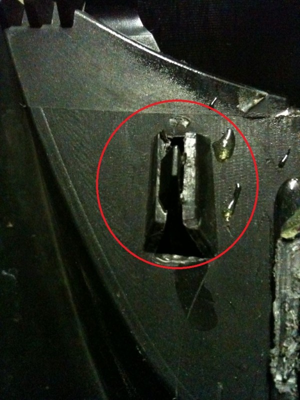

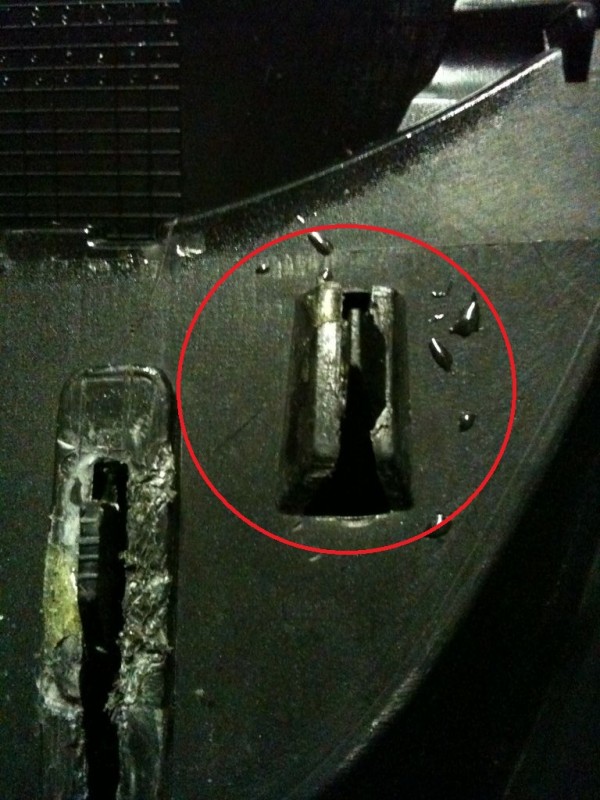

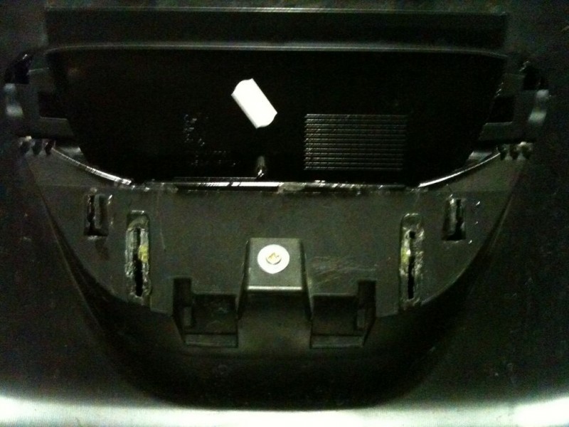

Messagede blackxs95 » Ven 08 Juin 12 18:44
Bon, j'ai enfin réussi a changer le logo ! Ouf !
En fait, c'est le logo d'origine qui m'à trompé. Je m'explique, le logo d'origine est simple à enlever et remettre. Pas le nouveau (en tout cas pour moi).
J'ai du forcer comme un beau sur les cotés pour pouvoir le clipser et enfin le visser.
Donc, si comme moi, le logo est trop vers le haut, n'ayez pas peur d'appuyer fort sur les cotés pour bien l'enfoncer.
Les clipses tiennent fermement le logo mais j'ai rajouter une visse, la 1er fois j'avais coller, d’où le résidu de colle sur les plastiques.
Voici quelques photos :
Je suis très content de la modif. :wink:

Re: [Tuto] Remplacer logo avant 308 (par celui du RCZ)
Messagede peji59 » Ven 08 Juin 12 19:05
Super que tu aies régler ce pb.
C'est une CC aussi que tu as ? Moi, j'ai été obligé de retailler, car même avec les clips bien enfoncés ca n'allait pas (d'ailleurs, au niveau des clips extérieurs, moi, c'est tout plat, il n'y a pas de "bosse" comme sur ta photo avec le cercle rouge).
Bon, l'essentiel, c'est que tout le monde y arrive.
Tutti bene ! :D

Messagede blackxs95 » Ven 08 Juin 12 19:27
peji59 a écrit:Super que tu aies régler ce pb.
Tutti bene ! :D
Oui, c'est sur une CC. J'ai eu peur, je croyais que le pare-choc était différant !

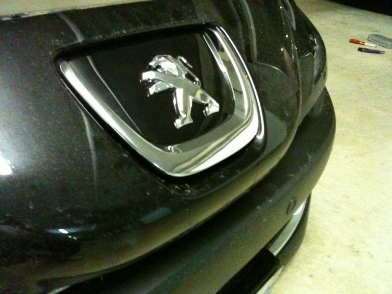

Messagede ArSeNiiK » Lun 22 Avr 13 19:46
Hey ! Je déterre le topic des bas-fonds de la section tutos ! :gene:
J'ai enfin pris le temps de changer mon logo avant par le nouveau lion, avec un énorme remerciement à TheArtist pour sa serviabilité, sa gentillesse et pour être aussi arrangeant ! :cote:
Bref, rentrons dans le vif du sujet : J'ai lu, sur de précédents posts qu'il pouvait y avoir des difficultés sur les CC, et bien, au final, pas tant que ça, je n'ai pas le problème d'écart dans l'emplacement ! J'en suis plutôt satisfait ! :pompom:
Voilà la face avant avec l'ancien lion
La dépose du pare-choc
Et le nouveau logo ! Bon, j'en ai ch*é ma soeur pour le faire rentrer, ce maudit machin, finalement, c'était les clips qui ne voulaient pas se ... clipser ... :0
J'ai donc pris une pince de précision, j'ai choppé les pattes, j'ai tiré délicatement et clac ! Nickel ! :)
Et enfin, une petite photo avec l'emplette du jour, un zouli porte-clés ! :]
Voilà ! :happy1:

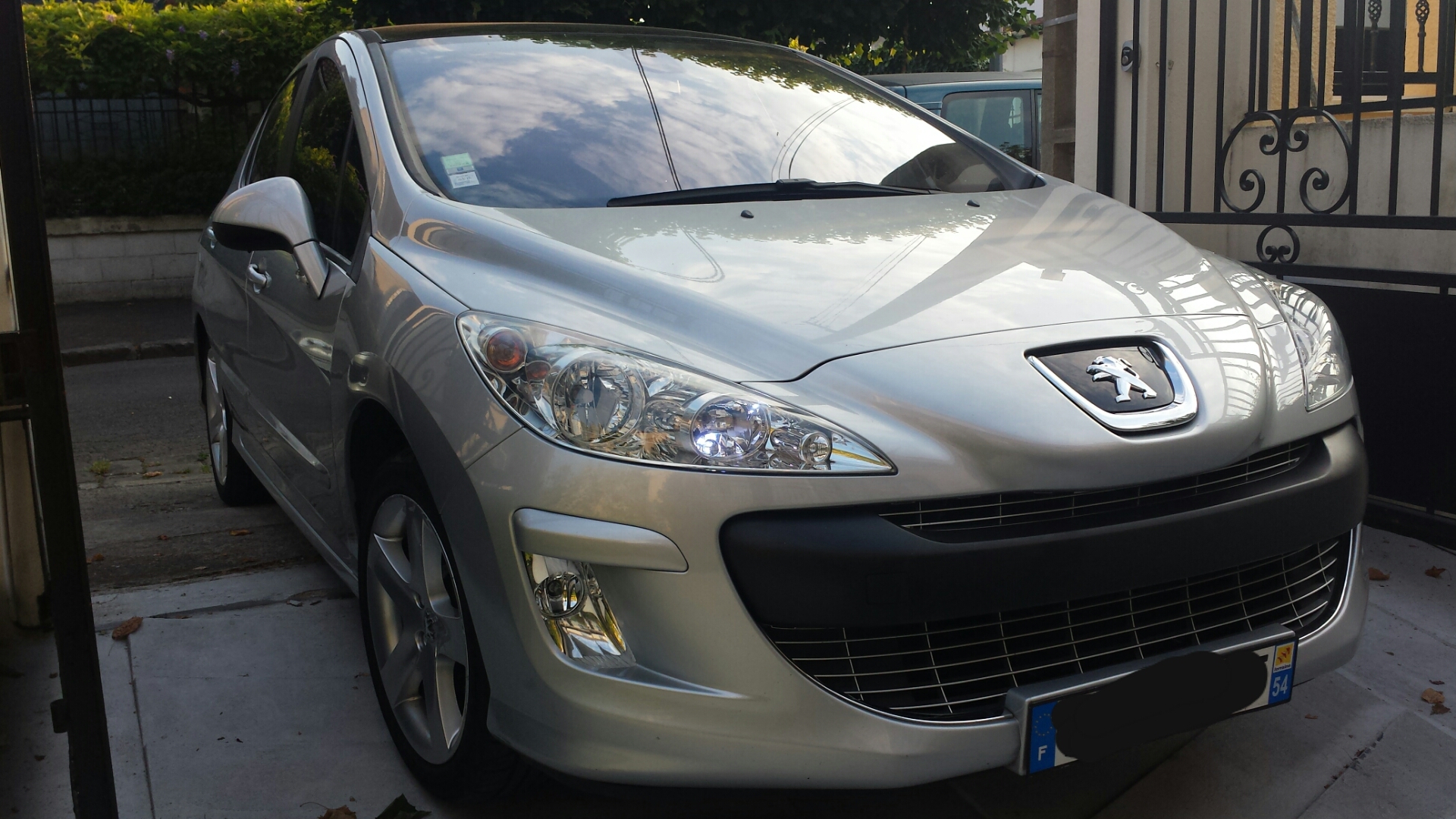

Messagede Sylver » Mer 25 Juin 14 00:28
Voila la mienne terminé ! Bon c'était pas une mince affaire mais bon je suis super satisfait du résultat! !
Des modifs sur le sigle et effectivement une petite vis a rajouté.
