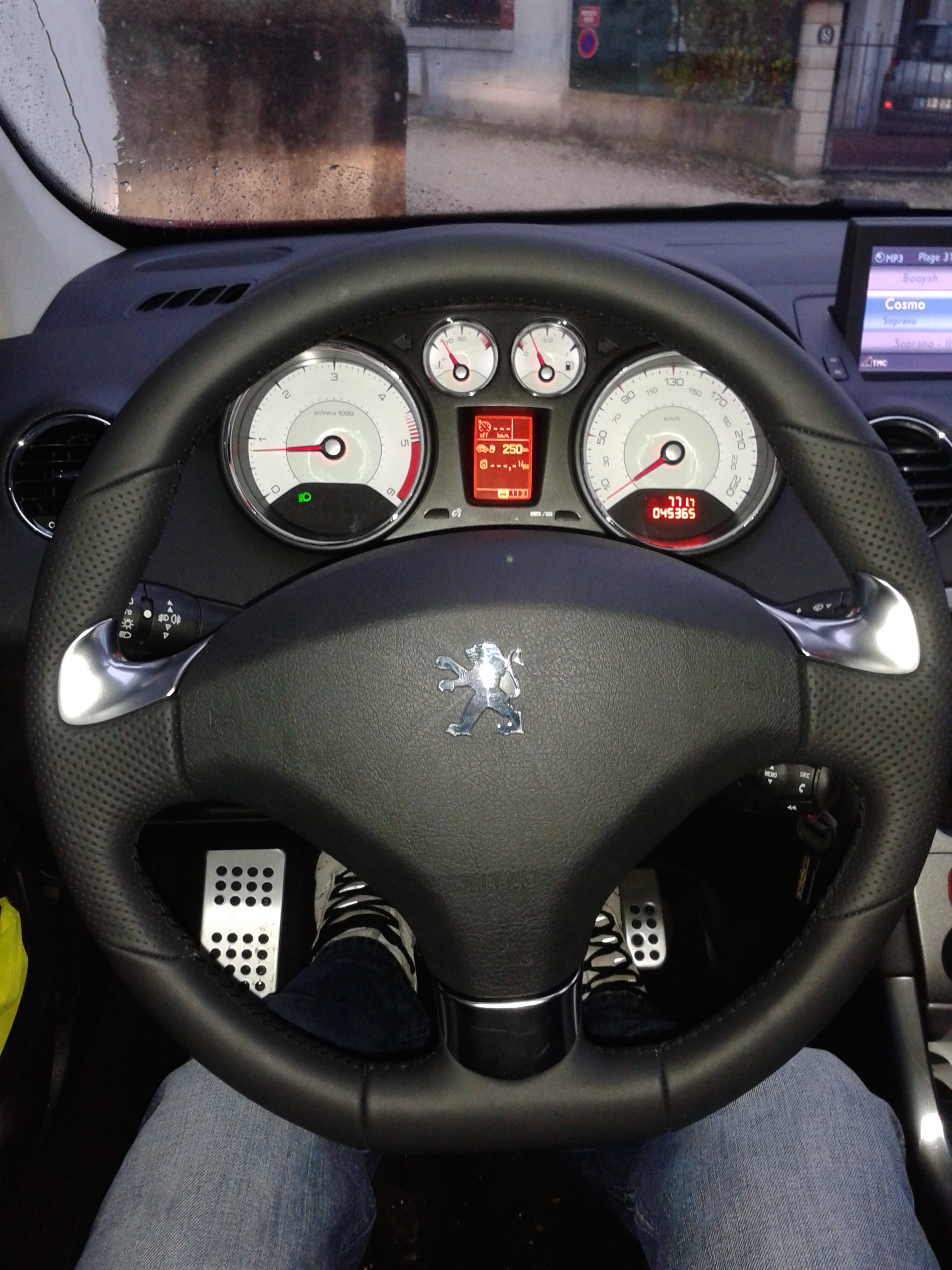

Et voilà le rendu chez moi. Merci pour le tutoriel. Moins de une demi-heure en prenant mon temps (débutant)

Messagede chris93 » Dim 14 Sep 14 22:13
Nickel :super:
Re: [TUTO] Montage du volant de 308 CC/RCZ/GTI
Messagede bories81 » Dim 14 Sep 14 22:24
Ah bah la voilà la modif mystère !! :super:
Messagede PeugeotAccess » Dim 14 Sep 14 22:29
Yes et la seconde semaine pro ^^
