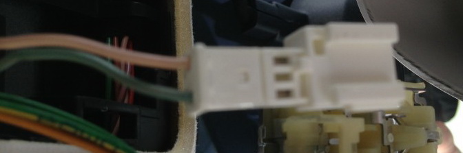

1* Pour l'installation du micro : j'ai démonté mon plafonnier, et j'ai vu la fiche iso blanche (2 broches) pouvant accueillir le micro.
Les câbles de couleurs (beige et bleu-vert) attachés à cette fiche semblent se joindre dans un seul et même gros faisceau dans le plafonnier ...
Il semblerait que dolby et autres ont dut faire complètement le faisceau dès le plafonnier, en ajoutant une rallonge ... afin d'atteindre le centre au niveau de l'autoradio ??
Pourquoi ? Normalement l'autre bout devrait être accessible au pire au niveau de la console de climatisation ?
Où ce faisceau s'arrête-t-il donc ? Car dans l'idée d'être "pré-cablé", il ne devrait rien avoir à faire de plus que de brancher le micro ?
il faut ajouter une rallonge à partir de quel niveau ? Comment avez-vous procédé svp ?

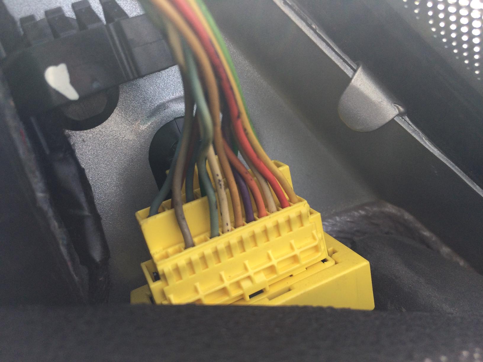

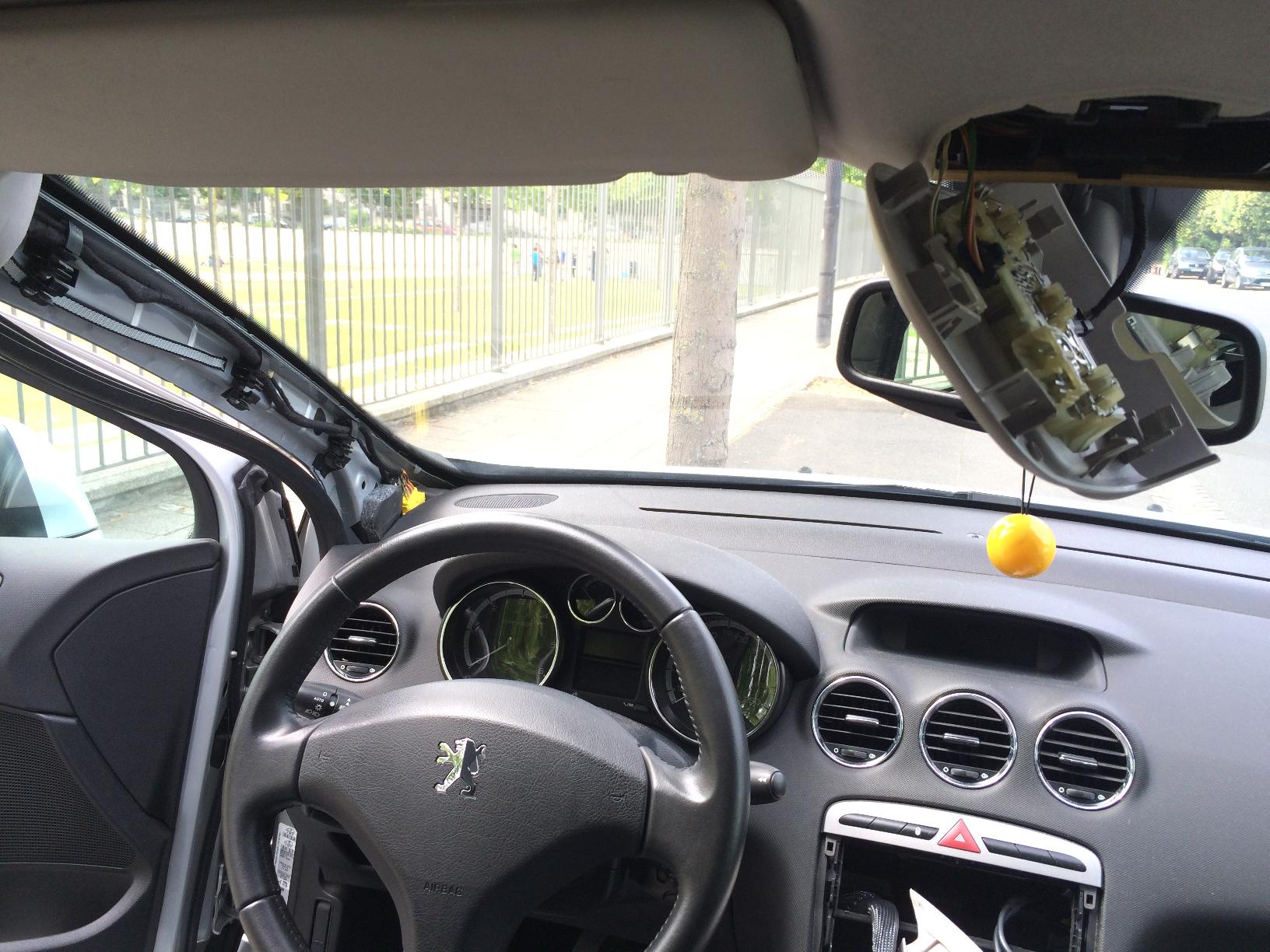

Bonjour, à titre d'information complémentaire,
J'ai été voir par moi même où il s'arrête ce petit faisceau micro plafonnier.
Comme évoqué dans ce tuto http://www.forum308.com/viewtopic.php?f=27&t=4652 il y a une fiche jaune en bas à gauche du pare brise. Après c'est le grand mystère ...
Voilà les photos.
Vue d'ensemble montant pare brise gauche fiche jaune
La fameuse fiche jaune mystère

je me suis pas embêter avec la prise, j'ai fait passer un fils du plafonier au poste directement

excusé moi petit déterrage 8)
quelqu'un à des photos ou des infos sur l’arriver de ces fameux fils sur le connecteur jaune ?
ou arrive t'il ensuite ?
merci.

pour completer le circuit, il faut tirer 2 cables de ce connecteur au rd45
http://www.forum307.com/viewtopic.php?t ... 52a1b80aa3
