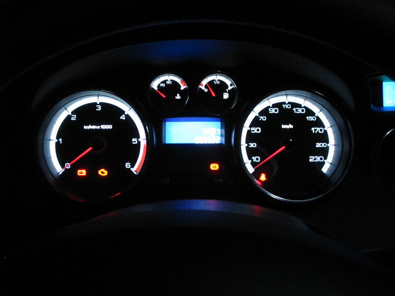

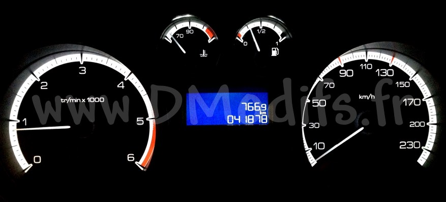

En tout cas la photo rend vraiment au poil !
Re: [Tuto]Changement couleur compteur & affichage ODB bleu/r
Messagede Bricoman » Lun 28 Jan 13 21:00
Un compteur qui en jette, du joli bleu reposant pour les yeux. :D
J'aimerai bien des aiguilles rouges et la couronne des compteurs en blanc.
L'afficheur en bleu, marquage blanc comme sur le photo.
L'affichage de l'ODB demande de la réflexion pour en améliorer la lecture.
Du bon boulot qui fait plaisir.

Un énorme boulot en perspective mais je peux te dire que le résultat est stupéfiant et spectaculaire!! Tu peux qu'en être fier quand tu es au volant de ta 308 surtout de nuit!! :amen:

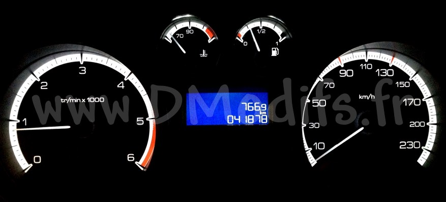

Messagede Mango47 » Jeu 07 Fév 13 00:20
Le rendu en bleu rends carrément bien ! :frime1:
Par contre au niveau de l'écran conso je trouve ça bien plus agressif pour les yeux, sauf sur la photo page 2 avec le montage blanc / bleu.

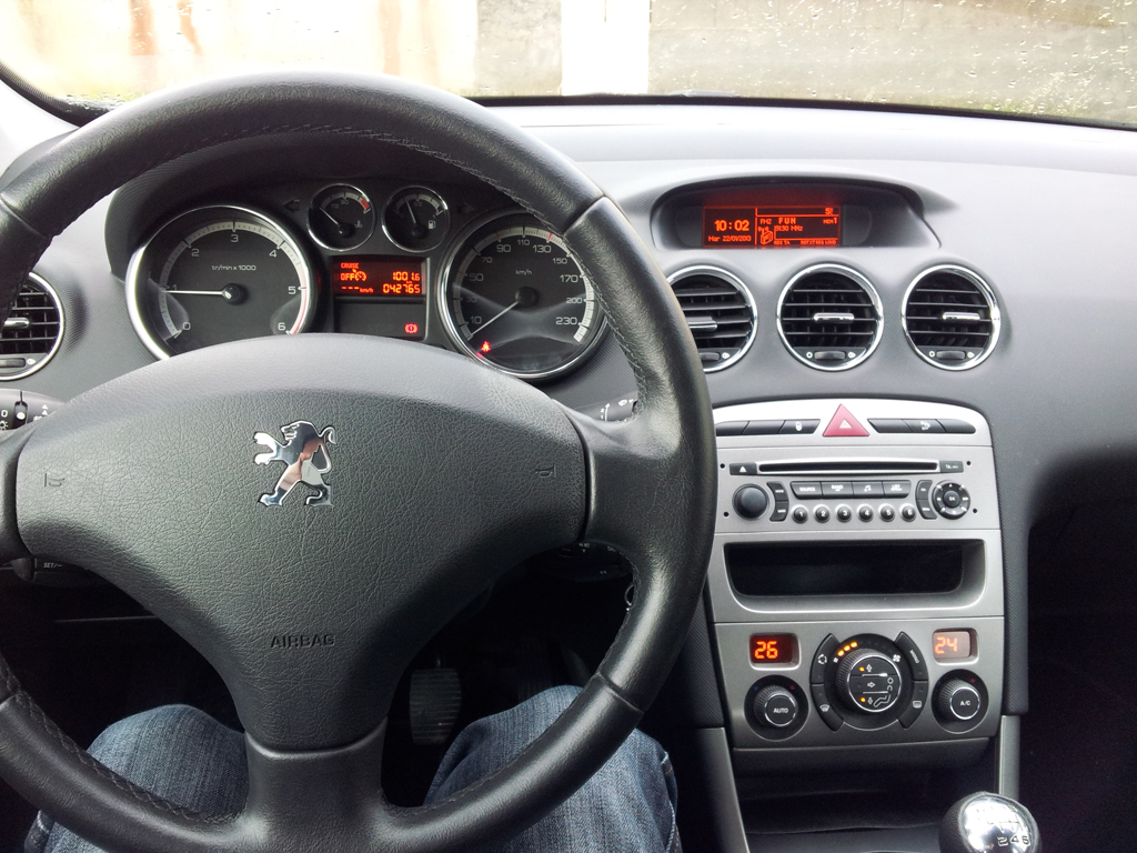

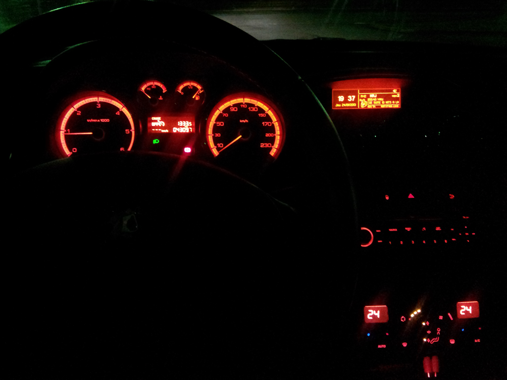

bon, ca y est toutes les leds sont changées et l'évolution de l'autoradio a pris forme
voici le résultat de jour :
avant
après
:alcool1:

Messagede zanlasdc » Jeu 07 Fév 13 20:18
forest a écrit:Ca semble au top, moi qu'aime bien le bleu aussi ;-)
De jour, nuit,feux allumés, c'est toujours bien ?
en fait la c'est feux alumés de jour. ::d

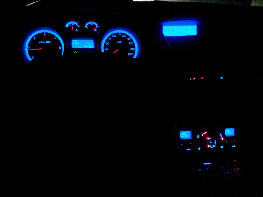

Messagede zanlasdc » Jeu 07 Fév 13 20:42
et la de nuit :
avant
après
bon ça agresse moin en vrais :taistoi:
Messagede forest » Jeu 07 Fév 13 22:03
Ça fait audi on dirait non ?
Mais beau bleu, ça fait bien.

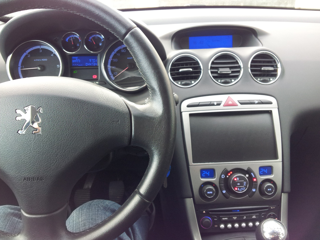

Messagede yannou25 » Jeu 07 Fév 13 23:08
Très classe. Tu a les deux poste dans la voiture ?

Messagede zanlasdc » Ven 08 Fév 13 08:51
Haha, ca fait plaisir d'avoir des fans:grin:
Et bien non, l'autoradio est rester a sa place, ce n'est juste que la facade qui a migrer.
Sinon l' EMF est en effet un peu fade. Mais la photo de donne pas le vrai rendu...
C'est quand même lisible (avec de bon yeux lol).
