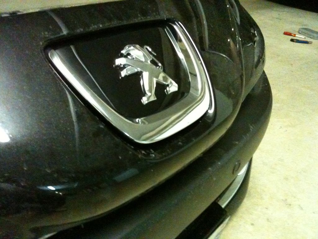

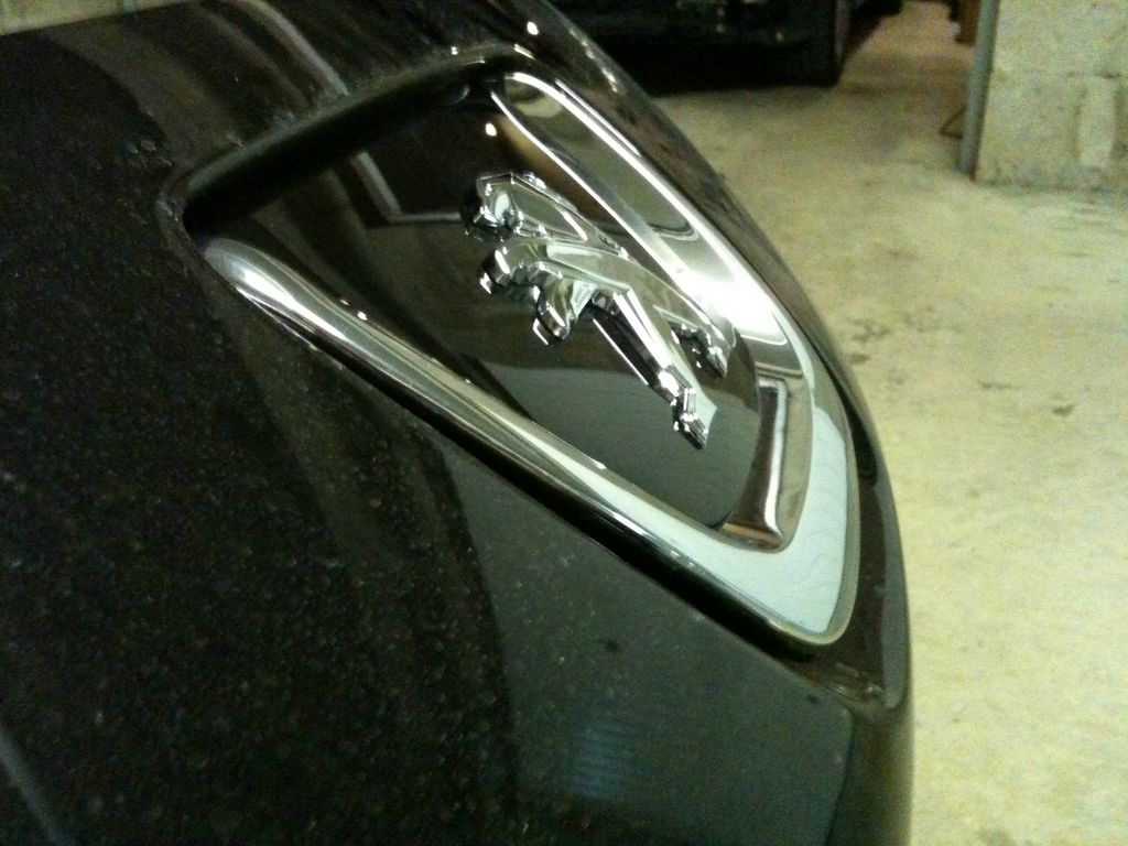

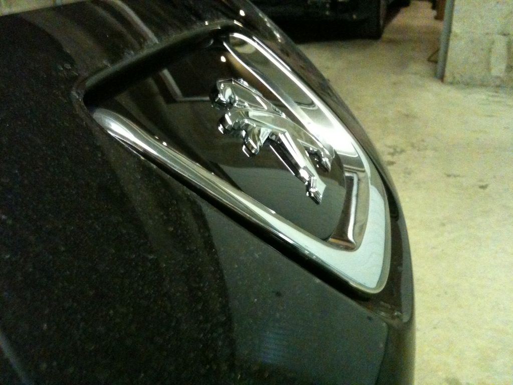

Messagede peji59 » Ven 08 Juin 12 13:06
je viens de remplacer l'emblême sur ma 308 CC par celui de la RCZ.
Retour sur expérience :
* démontage : pas faciles d'accès les écrous de 10 !
Sinon, pas de pb particulier (re merci aux tutoristes)
Pause de l'emblême :
même pb que Balckxs95 : le logo relève son nez sur le bas.
J'ai comparé les mesures de celui ma 308 CC et celui du RCZ : le RCZ est plus épais de 1,5 cm d'où le décalage avec le ras de la carrosserie.
Plutôt que de le revendre, et parce que j'en avais envie, je l'ai retaillé par l'arrière à la bonne épaisseur avec une mini disqueuse Dremmel (1h30 de boulot).(vis + 2clips collés + 2 clips thermosoudés)
Alors, peut-être que sur une non CC, cela passe, mais cela ne passait pas sur la mienne .
Maintenant, c'est nickel, garage nettoyé et rangé, mains lavées ! (ça, c'est pour Forest)

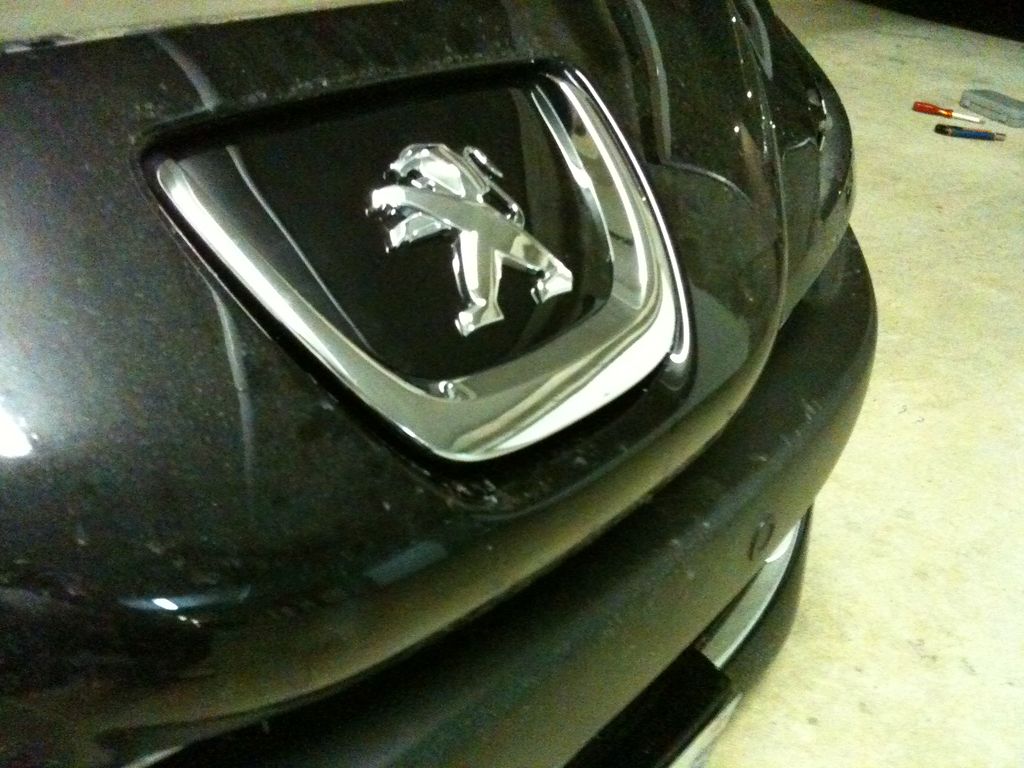

Messagede peji59 » Ven 08 Juin 12 13:23
Voilà avant-après :

Re: [Tuto] Remplacer logo avant 308 (par celui du RCZ)
Messagede JoeBlack » Ven 08 Juin 12 16:16
Ah oui! Super bien ajusté!

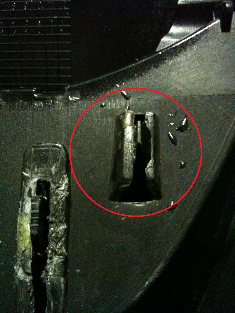

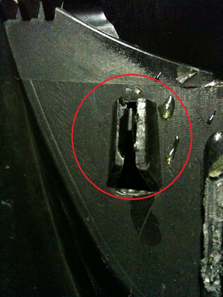

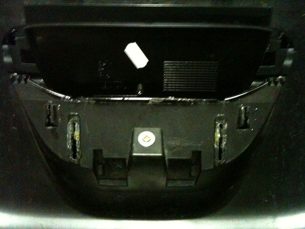

Bon, j'ai enfin réussi a changer le logo ! Ouf !
En fait, c'est le logo d'origine qui m'à trompé. Je m'explique, le logo d'origine est simple à enlever et remettre. Pas le nouveau (en tout cas pour moi).
J'ai du forcer comme un beau sur les cotés pour pouvoir le clipser et enfin le visser.
Donc, si comme moi, le logo est trop vers le haut, n'ayez pas peur d'appuyer fort sur les cotés pour bien l'enfoncer.
Les clipses tiennent fermement le logo mais j'ai rajouter une visse, la 1er fois j'avais coller, d’où le résidu de colle sur les plastiques.
Voici quelques photos :
Je suis très content de la modif. :wink:

Messagede peji59 » Ven 08 Juin 12 19:05
Super que tu aies régler ce pb.
C'est une CC aussi que tu as ? Moi, j'ai été obligé de retailler, car même avec les clips bien enfoncés ca n'allait pas (d'ailleurs, au niveau des clips extérieurs, moi, c'est tout plat, il n'y a pas de "bosse" comme sur ta photo avec le cercle rouge).
Bon, l'essentiel, c'est que tout le monde y arrive.

Je réfléchissais sur la pose de ce logo, et je me disais :
Blackxs95, n'a pas eu à redécouper le logo pour qu'il se place bien. Moi, oui.
Donc, cela pourra peut-être servir aux autres, et je pose la question à Blackxs95 :
quel référence de logo as-tu acheté ? (le 7810.Z5 ou le 7810.AN)
J'ai acheté le 7810.Z5 à redécouper pour les CC, donc peut-être que pour les berlines et le 7810.AN pour les CC ?
C'était une réflexion comme çà ! :roll:

Messagede blackxs95 » Dim 10 Juin 12 09:46
j'ai pris le 7810.Z5. Pas de découpe, mais j'ai du forcer.
blackxs95
Messages: 155
Messagede peji59 » Dim 10 Juin 12 16:38
N'ai pas osé forcer, j'aurais peut-être dû. Mais en coupant sur l'épaisseur, pas de pb. J'en déduis que, forcer n'aurait pas marché. :roll:

Messagede Greg83 » Ven 11 Avr 14 19:54
Bon je remonte à mon le topic.....
Même problème de hauteur de logo :rougefaché: et sur mon Pc il y a quatre tétons autour du trou de la vis de fixation qui bloque le logo, un coup de lime, j'en est aussi mis un sur le bas des arêtes du logo et hop ça redescend d'un bon centimètre :pompom:
Un photo vite fait ce soir, j'éditerais avec de belle photo...
