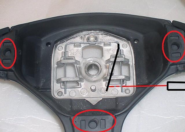

est ce que quelqu’un peu me dire la différence entre ses deux volant aux niveaux de l’emboîtement de l'air bag, que j'ai entouré en rouge svp.
j'ai acheté mon volant la: http://www.leboncoin.fr/equipement_auto ... tm?ca=22_s , mon air bag c'est bien emboîté mais j'ai un jours sur le dessus entre le volant et l'air bag !!!

C'est normal le jour, c'est pour le klaxon.

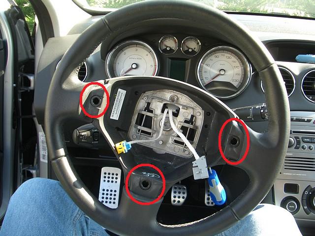

Fais bien attention de ne pas utiliser la méthode où tu perces le volant : risque d'abîmer les fils.
Il est plus sur de démonter les garnitures autour du volant et ensuite de le declipser.

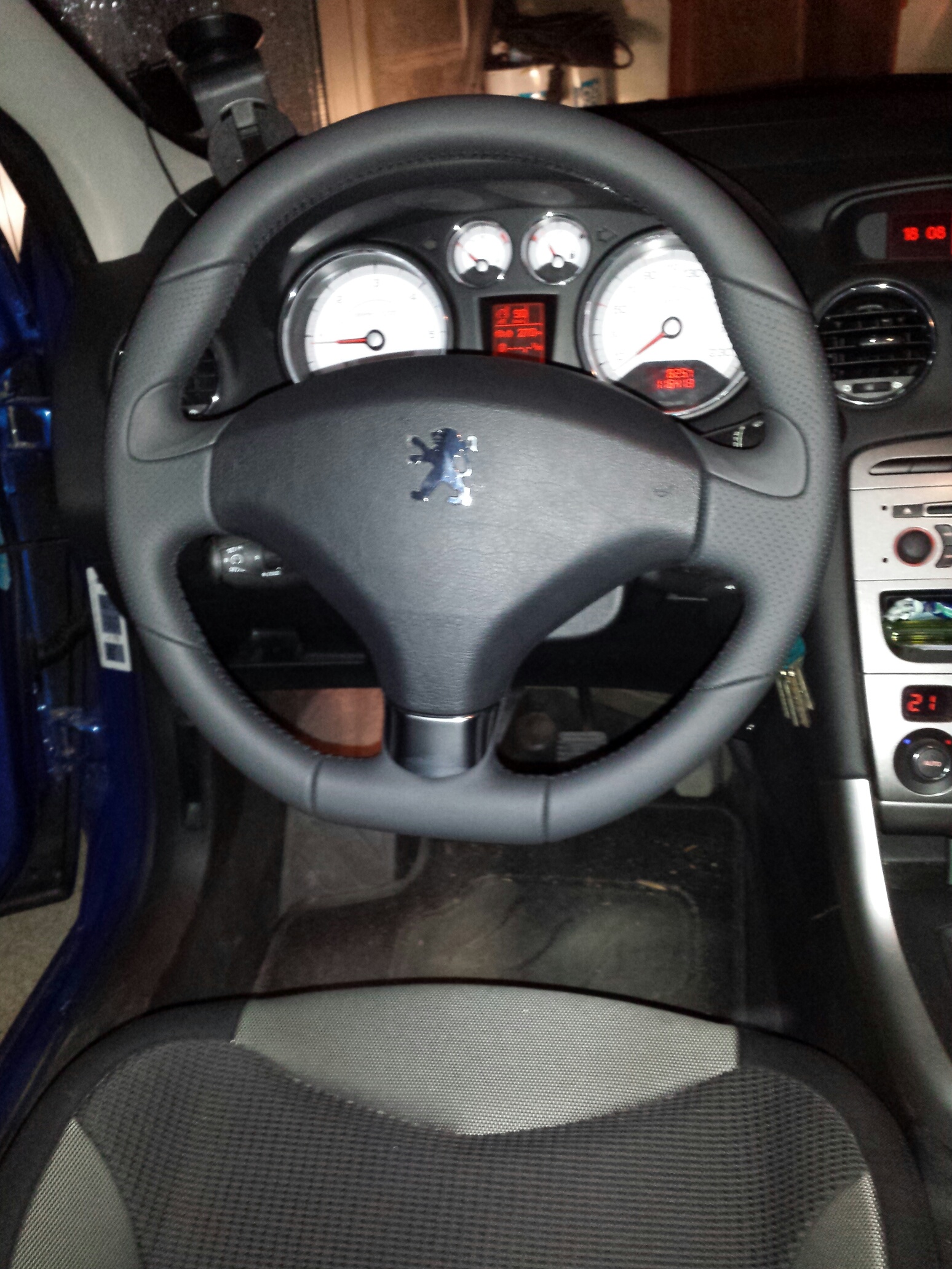

J'ai reçu mon volant ce matin, je l'ai monté en fin d'après midi.
Je suis passé par l'arrière du volant.
J'avais préparé à l'avance 2 barres en inox de 5 mm avec un côté une petite entaille, de l'autre rien, comme un chasse goupille.
j'ai essayé la méthode par l'avant en perçant le volant, pas évident. J'ai vite laissé tombé cette solution, en connaissant les mésaventures des collègues du forum.
En suivant le tuto ça se passe bien. J'ai mis une goutte de frein filet "normal" sur la nouvelle vis, malgré la présence d'une substance rouge sur le filetage qui doit jouer ce rôle.
C'est pour ça que Peugeot préconise le changement de vis à chaque démontage.
J'ai serré au couple de 3.3 daN.m, serrage indiqué dans la RTA de la C3, rien dans celle de la 308.(Je sais je suis un peu :hurt1: )
Voilà, merci pour le tuto ;)

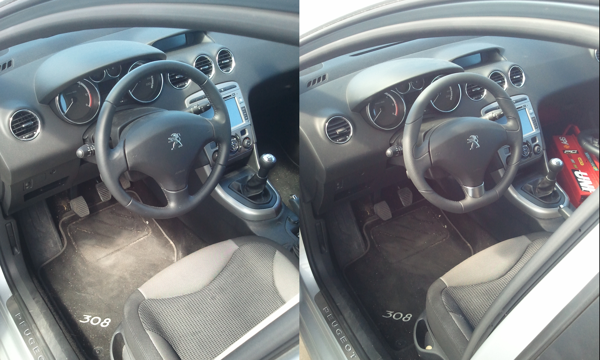

Messagede titou » Sam 08 Mar 14 19:27
La même pour moi :frime:
Un peu galérer pour démonter l'airbag mais le tuto est là pour bien nous aiguiller :super:
