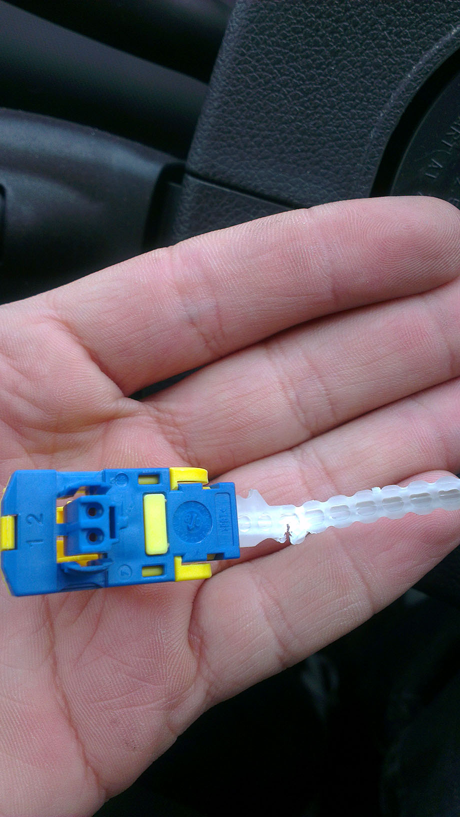

Salut a tous et a toute lisez bien a la lettre ce tuto car voila ce qui arrive avec un tournevis
j'ai eu beaucoup de chance ca n'a pas coupé les fils
Merci encore pour ce tuto voila le resultat

Messagede forest » Ven 22 Mar 13 15:37
T'as du avoir TRES peur dis-donc...
Re: [Dossier] Montage du volant de 308 CC/RCZ/GTI
Messagede 308kevin » Ven 22 Mar 13 15:45
Pour rester polis j'ai fais :caca: dans mon pantalon
