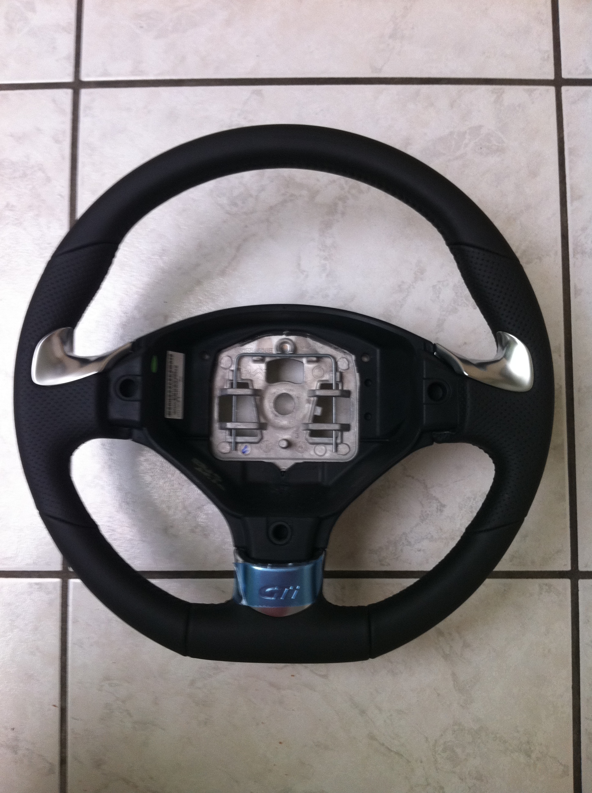

bonjour a tous
sa y est enfin acheter et reçu mon nouveau volant 308 (150 € livré par bon coin) au départ j'était bien partant pour le faire moi même grace au tuto de seb mais avec l'apparition de quelques soucis et de remplacement du com2000 je me demande si je ne peux le faire faire par peugeot ? a côté de chez moi c'est un petit garage peugeot et ils sont assez sympa ( ils m'ont retaper ma portière arrière gauche suite a une belle éraflure et tout ça gratuitement)je dit sa car j'ai lu que chez certain garage c'était non et je me demande aussi le volant que j'ai acheter c'est celui de la 308 gti phase 2 non ?
308 1.6 vti 120 chevaux premium pack

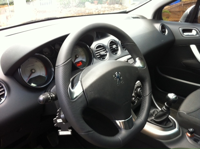

Hello @ tous !
Bon je viens de changer mon volant pour celui avec 3 inserts alu ! Et l'airbag avec le nouveau logo Peugeot ! :)
Bah pas si évident que ça de retirer l'airbag d'origine ! J'ai bien eu du mal sur la partie droite, j'ai pourtant acheté un chasse goupille !
Je me suis aperçu que j'avais mis un beau coup sur la gaine de protection du câble avec la connectique grise, heureusement pour moi pas de fil touché !
Ouf, bah je suis pas passé loin d'un changement de com2000 !
Après cette grosse suée, j'admire le résultat et franchement c'est splendide !
