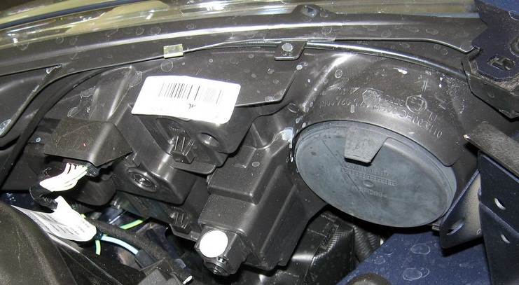

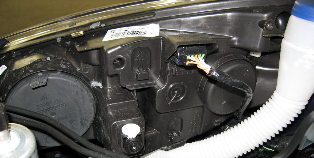

Suite au post d'idefyx ici, voici les étapes pour changer son ampoule H7 sur 308 :
1) Moteur arrêté, à l'arrêt ;-), par temps sec : enlever le capuchon de protection derrière le phare : tirer pour l'enlever, et mémoriser la position du bout plastique plus grand vers le haut :
Avant-droit :

2) On va avoir une vue comme cela de l'intérieur :

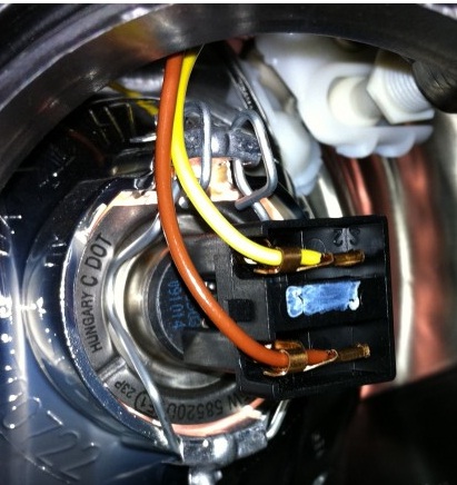

4) On a cette vue là maintenant :
5) Il va falloir prendre patiente et avoir plein de midi-chloriens dans le bout des doigts (la "Force" dans Star Wars) pour :
5.1) Appuyer sur les bouts n°1 (en métal), en allant vers l'avant de la voiture
5.2) tout en maintenant appuyé, faire s'écarter les tiges, dans le sens n°2, vers l'extérieur de la voiture
5.3) le bout de métal tourne en même temps autour de l'axe3 (fixe):
6) Enlever l'ampoule horizontalement, en regardant bien la position de l'ergot (vers le haut normalement):
7) Mettre la nouvelle ampoule en respectant bien l'ergot.
8) Rebasculer vers le haut la tige métallique en appuyant chacun des côtés du haut pour la refixer.

Messagede yannou25 » Mer 19 Déc 12 12:00
J'ai mit le marron de la voiture avec le noir et le rouge avec le jaune. Ou l'inverse?? :aille2:
Je regarderai vendredi Vince et je te confirme ça
Re: [Tuto] Changement Ampoule H7
Messagede yannou25 » Mer 19 Déc 12 12:04
Je vais vérifier ça, si DUDU passe par là il pourra confirmer avant moi. Je les avait brancher en étant logique, donc les couleurs qui se rapproche le plus, et le marron doit être avec le noir... donc oui le jaune serai le +
Messagede yannou25 » Mer 19 Déc 12 13:45
:gene2: :gene2:
hihi jte dit ça vendredi :super:
Messagede yannou25 » Mer 19 Déc 12 14:36
Sur les H7 j'ai pas ces couleurs là...
Messagede yannou25 » Mer 19 Déc 12 15:45
j'ai bien jaune et marron. Christo a dit orange et marron. Je pensait qu'il y avais plusieurs branchement. Autant pour moi
Et je confirme bien les branchement. Le marron se rapprochant du noir c'est le - et le jaune le +
Messagede yannou25 » Mer 19 Déc 12 16:30
Service ;)
Messagede yannou25 » Jeu 20 Déc 12 13:39
Je confirme, noir avec marron rouge avec jaune. Je viens de regarder ;)
