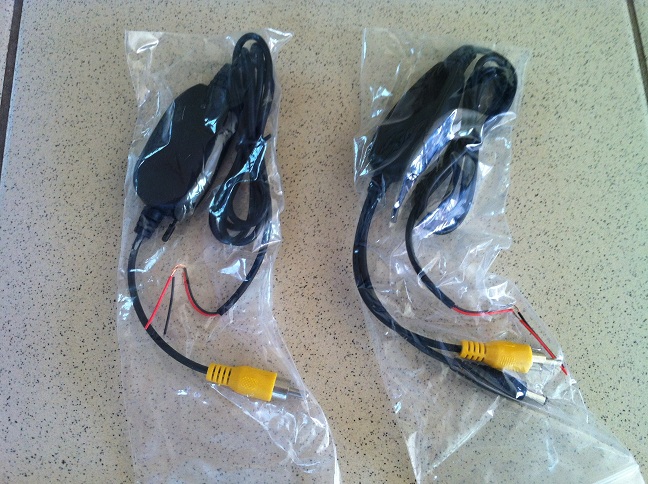

6) Kit de transmission video sans fil - OPTIONNEL
- boitier emetteur (connecter à la caméra de recul)
- boitier récepteur (dans l'habitacle)

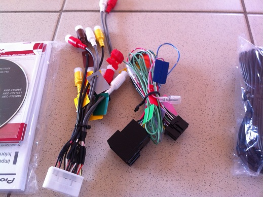

La boîte des accessoires fournis:
- Cables pour les Presets a gauche, interface du poste à droite :
- Rallonge USB:
- Interface + amplifieur Antenne :

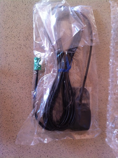

- Antenne GPS :
- Microphone :
- Documentation + CDs
- Visserie

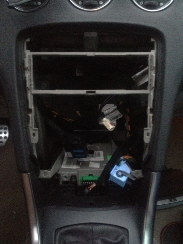

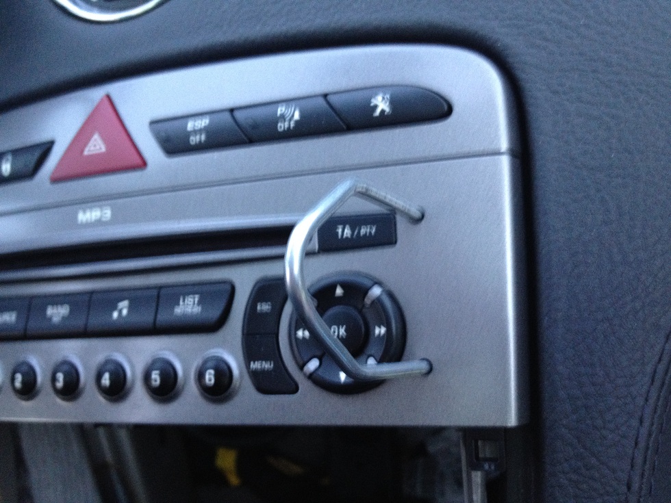

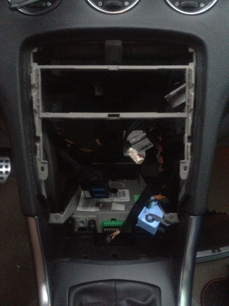

On commence par ouvrir la console centrale et tout débarasser. Pour ceci, il existe déjà un tutoriel l'expliquant :
http://forum308.com/viewtopic.php?f=27&t=1102
B) PREPARATION :

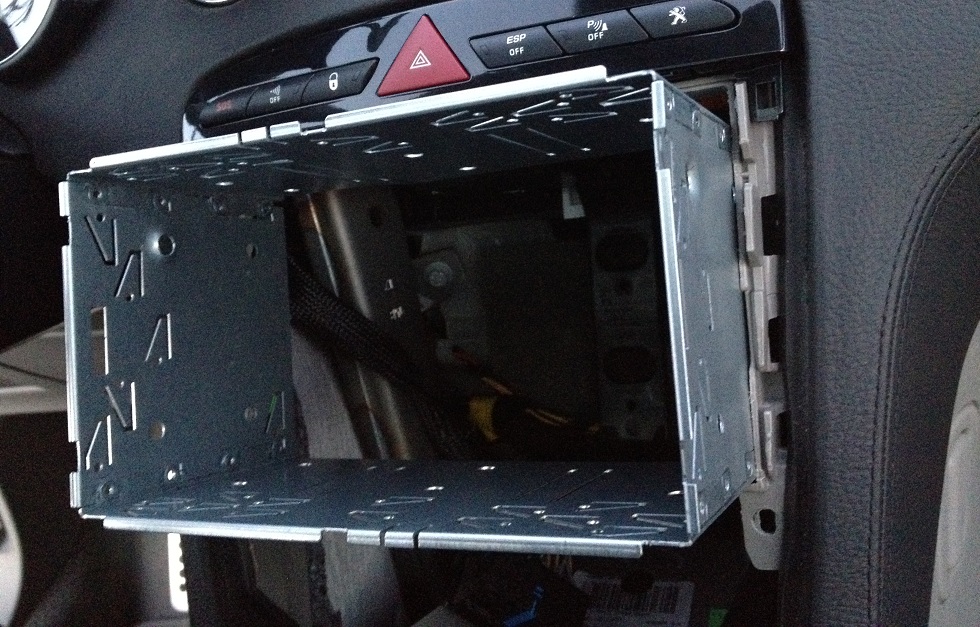

1) Pour ma part, j'avais un poste RD4 et la console avait une armature qui calait le RD4
J'ai donc du sectionner la barre transversale, limer parfaitement les rebords, pour que le poste 2-Din puisse passer :

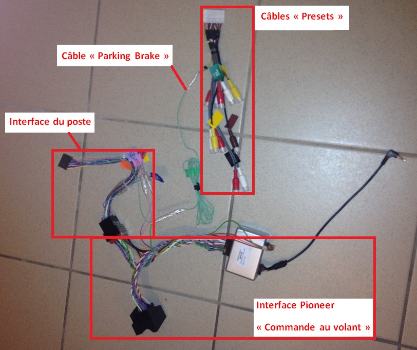

3) j'ai préparé au prélable l'interface de commande au volant :
- Interface commande au volant "Pioneer"
- Interface du poste (fourni avec le poste)
- Cable Presets
Les connectiques sont très simples et de la même couleur (interface "commande au volant" <===> interface du poste) :
- câble "violet et blanc" : sert à récupérer le signal de la marche arrière (si vous n'avez pas de radar arrière cela ne sert à rien de le connecter)
- câble "bleu et blanc" : sert à récupérer les indications de commandes a distance pour naviguer dans le poste et dans le menu de l'OdB
- cable "rose" : sert à récupérer le signal indiquant la vitesse de la voiture
- câble "vert clair" : sert à s'assurer que la voiture est à l'arrêt pour utiliser certaines fonctionnalités

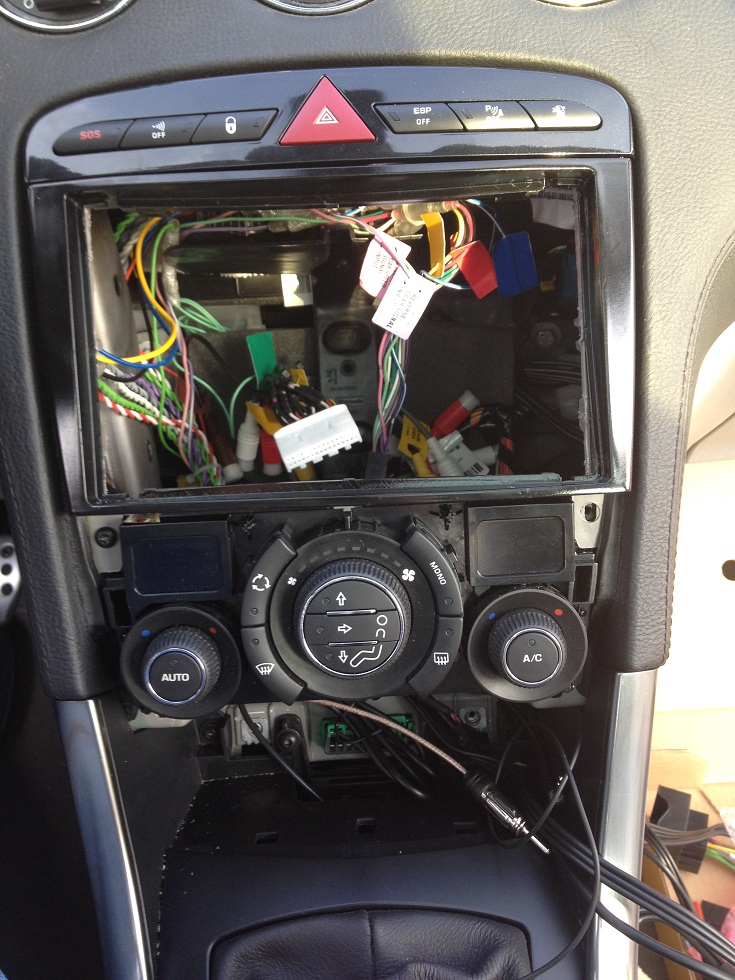

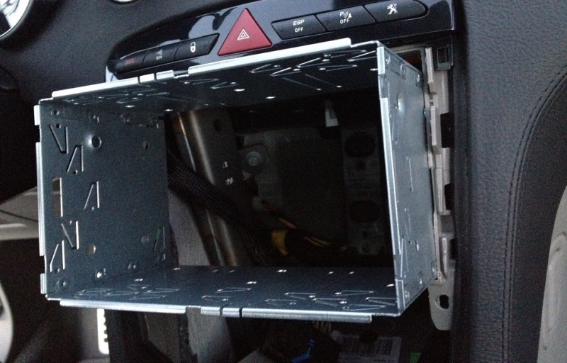

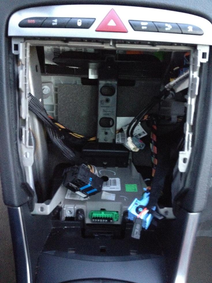

5) Je teste le passage de la cage accueillant le poste :

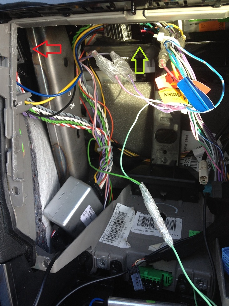

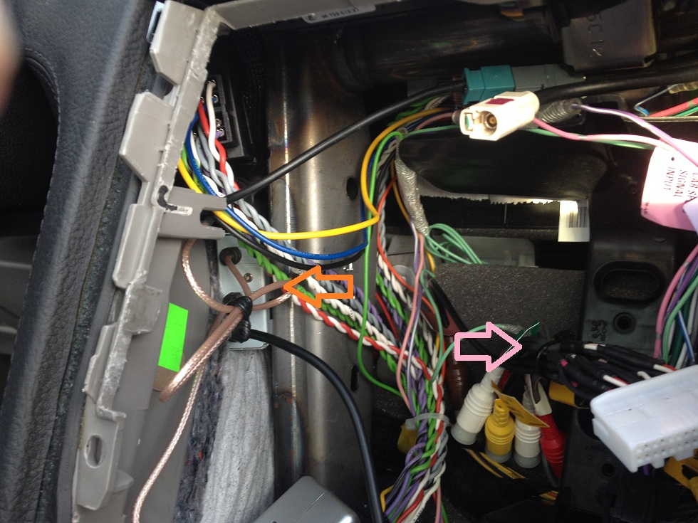

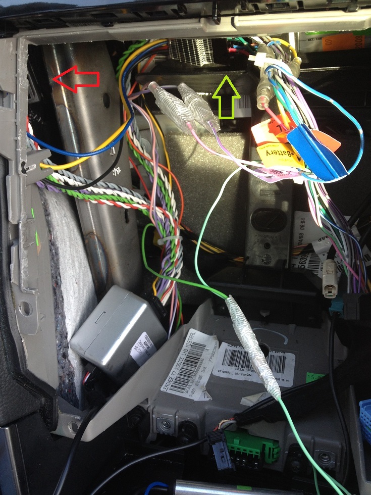

6) il faut placer minutieusement tous les composants/accessoires/cables, pour optimiser la place pouvant accueillir le poste.
- j'ai placé la connexion principale du coté gauche (flèche rouge)
- j'ai bloqué le boitier de l'interface de commande au volant en bas a gauche
- j'ai bloqué la connectique de l'interface du poste en haut (flèche vert clair)
J'ai coincé :
- le boitier amplifieur d'antenne à gauche (flèche orange)
- le "bouquet" de câbles Presets derrière la barre du fond (flèche rose)

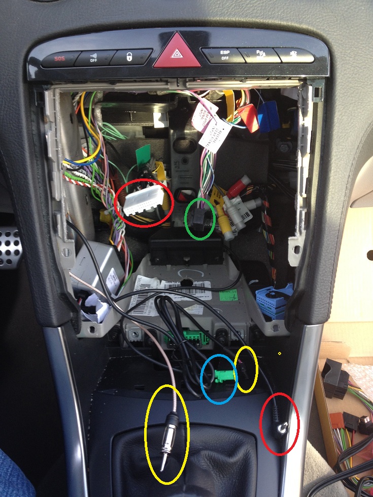

Voici l'ensemble des branchements disponibles :
- cercles rouges : connexion provenant de l'interface "commande au volant"
- cercles jaunes : connexion de l'interface antenne
- cercle vert : connexion de l'interface du poste
- cercle bleu : branchement de l'antenne GPS
On ajoute :
- les cables de branchement USB et du microphone
- le boitier de clim
- le réducteur de facade (à clipser)

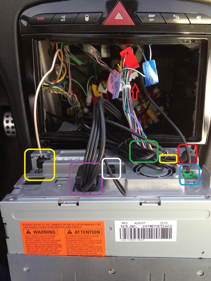

C) INSTALLATION :
Voici les connectiques :
- fléche et carré rouges : provenant de l'interface de commande au volant
- Carré jaunes : provenant de l'interface antenne
- Carré bleu : branchement de l'antenne GPS
- Carré vert : branchement de l'interface du poste (fourni avec le poste)
- Carré violet : branchement USB
- Carré blanc : branchement du microphone

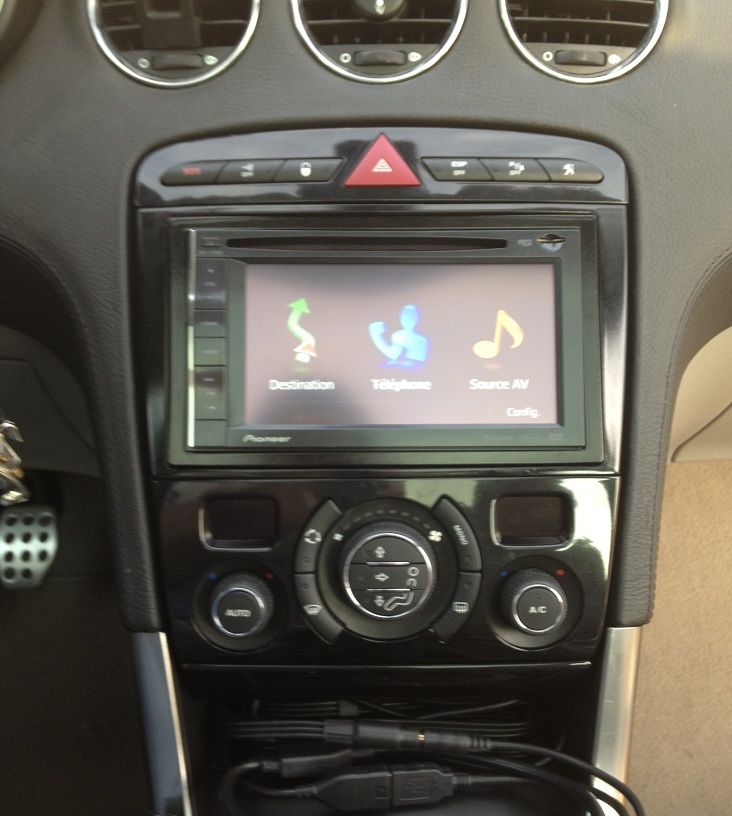

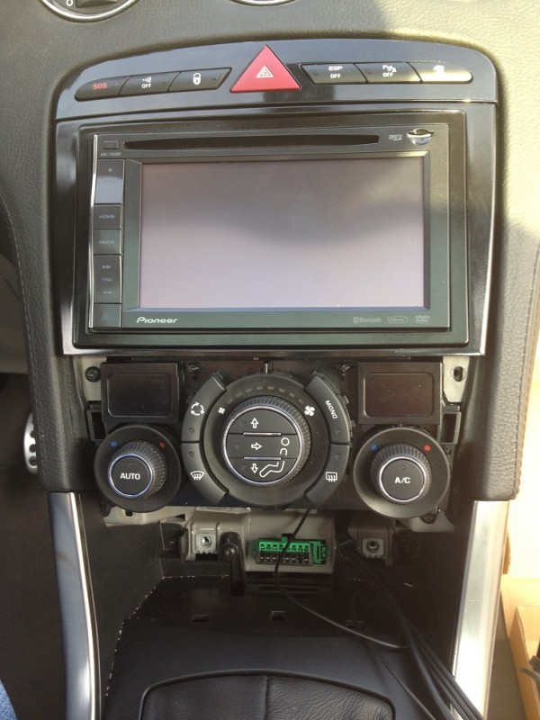

Il ne reste plus qu'a pousser le poste dans l'encart :
Rebrancher la batterie et mettez le contact :
Les premiers tests sont vraiment concluants :
Je n'ai pas branché le câble du frein à main, donc certaines fonctionnalités n'étaient pas disponibles.
- tests Radio : OK
- test Ipod : OK
- test GPS : OK
- test bluetooth : KO (cause : accès aux paramètres bloqué par le non-branchement du câble du frein à main)
- test téléphone : non testé, dépend du bluetooth
- test Video : non testé, pas de video sur mon iPhone, et pas de microSD (achat à prévoir...)
- test commande aux volant : OK
- test accès à l'Ordinateur de Bord : OK
- test signal de recul + affichage signal video + Aide visuelle au stationnement : OK
C'est la bonne surprise du jour. Je pensais que j'allais perdre l'aide visuelle de l'afficheur multifonctions déporté en changeant le RD4, mais au final, cela fonctionne parfaitement !

super pour les photos et les avis/montage.
Pour les prises antennes, je sais qu'il y a l'antenne FM et GPS et AM, non ?
Sur le Wip COM 3D, tri-tuner, et également 3 prises comme ça avec des détrompeurs différents.
Sinon, c'est une seconde antenne FM...

Super montage!

J'ai enfin récupéré ma voiture :
- Modèle de 2008
- 1.6 HDI 110 FAP Prémium 3 portes gris thorium
- BMP 6 vitesses
- Allumage automatique des feux, essuies glace automatique
- Climatisation bizone
Le montage de la sono a commencé aujourd'hui chez un pote de mon colocataire et franchement, il fait du bon travail.
Je mettrais des photos ultérieurement sur le forum.

Premièrement, le montage est presque fini sauf que j'ai perdu les deux plaques permettant de fixer le poste (la poisse) et deuxièmement 308hdi110PP le cable jaune auquel
tu as raccordé le cable vert du pioneer peut il etre d'une autre couleur suivant le poste d'origine et ou se trouve t'il ?
Et pour finir, oui il y a des photos du démontage et remontage qui seront bientôt postées.

Re: [Tuto] Pré-Installation Poste 2-Din Pioneer AVIC-F920BT
Messagede TheArtist » Mar 06 Déc 11 16:45
pas cool pour les lames de fixation.
au fait, avant l'installation du F930BT, tu avais un RD4 ? RT4?
tu as du limer la barre transverse soutenant le poste?
de même pour les petits ergots de chaque côté de la baie?
et retirer la barre métallique (noire avec un trou accueillant le soutien du vide-poche) au fond ?
"Normalement", le fil vert marqué "parking brake" est sensé être connecté au fil reliant le contact du frein à main ! C'est, disons, prévu comme ça ...
Maintenant, concernant le fameux fil jaune, c'est en fait un by-pass ;)
pour pouvoir avoir accès aux fonctionnalités multimédia en roulant (...pas pour le conducteur évidemment !!!! )
J'aime bien n'avoir aucune limitation dans ce que j'achète :)
Il y a une petite manipulation à faire en plus pour effectuer ce by-pass : un changement de slot
Le tout relié à la masse => en général un câble noir
Certains le mettent en contact avec une surface métallique dans la voiture, mais je ne suis pas fan de ce genre de méthode !
Sinon, pour que je sois précis, pourrais tu faire une photo de ton contacteur-preset à l'arrière du poste?
(difficile si tout est déjà en place ...:/ désolé)
=> Grosse prise blanche avec plein de fils : tu devrais avoir un fil électrique fin et simple entre 10 et 15 cm, sans aucun connecteur : sur mon poste, il est jaune
À ce que j'ai pu voir du harness du F930BT, il semble strictement identique ;)
Je ferai une photo pour montrer cela sur mon F920BT
J'espère que cela t'aidera ;)
À bientôt

Messagede gargantua » Mar 06 Déc 11 16:51
Finalement tout fonctionne correctement :
- GPS : Ok
- Bluetooth : Ok
- Connection Iphone/Ipod : Ok
- Lecteur DVD (Audio) : Ok
Franchement il a vraiment fait du bon boulot.
Bon pour les photos comme elle sont trop lourdes, je vais devoir les compresser et mettre en téléchargement direct.

Pourrais-tu aussi fournir plus de photos de l'interieur, la console centrale ? :D Pour qu'on profite du resultat final !
Sinon concernant l'installation du poste dans son emplacement, as tu du limer les ergots autour ? supprimer la barre noire au fond?

Les ergots n'ont pas été supprimées ainsi que la barre noire au fond.
Je posterai les photos de la console centrale demain soir

Des petites nouvelles sur l'equipement que je compte installer pour le poste.
La caméra de recul :
Un émetteur récepteur video :
Ceci pour éviter d'enlever les garnitures intérieures ;)

Slt à toi ..........Beau montage complet.
Ou a tu trouvé l'émetteur récepteur vidéo ?

Salut Eddie,
Je l'ai trouvé sur le net en vente libre.
Ne souhaitant pas faire quelconque publicité, je te fournis les liens en mp ;)
Si d'autres le souhaitent, je leur fournirai bien volontiers. ;)

En fait, c'est la même interface on dirait SAUF qu'il s'agit d'une interface si le véhicule n'est pas équipé de RD4, RT4, etc...
Pour info, comme vous pouvez le voir dans mes premiers tests, avec mon interface Pioneer, j'ai bel et bien la fonctionnalité des radars de recul, y compris l'assistance visuelle ;)
(dernière photo des tests : viewtopic.php?f=27&t=3247&p=51759#p42976 )
Cela parait étrange, cela voudrait dire que Peugeot fournit la 308 avec 2 faisceaux différents d'origine.
en France, je n'ai jamais vu de 308 équipée de série par autre chose que des RD4, RT4, WipNav, WipCom, WipCom3D... Peut être dans d'autres pays?
