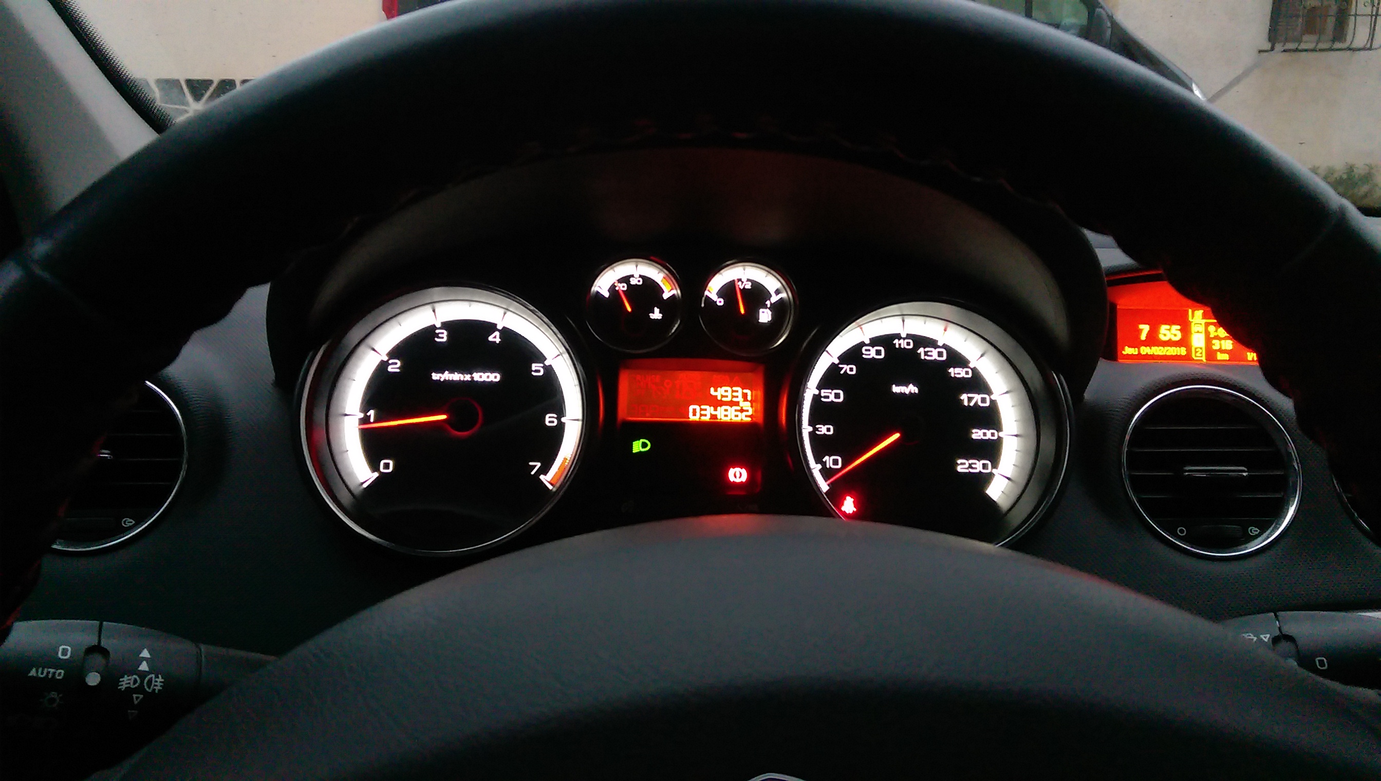

Bonjour, merci pour le tuto, Grace a vous j'ai décidé de franchir le pas, mais juste pour le combiné que j'ai passé en rouge et blanc
Voici le résultat :)
[attachment=0]image.attachment]
très agréable surtout en comparant avec l'orange d'origine :) et les aiguilles sont bien rouges, (mon phone n'arrive pas a reproduire le rouge, ou plutôt c'est moi qui ne sais pas l'utiliser ;)
PS: je me demande si Peugeot n'a pas rendu aussi moche ce compteur, pour forcer les gens a prendre un modèle plus équipé, car vraiment ça coûte rien de le rendre classe!

magnifique comme ça !!
et je suis d'accord avec toi, pourquoi avoir garder la vieille couleur orange des vieilles ampoules ? pour pas heurter les personnes ages ?
ça change radicalement quand meme, plus beau et plus lisible

Sinon, après plus d'un mois d'utilisation, que du bonheur avec cette nouvelle couleur, ca fait vraiment plaisir de la conduire de nuit :)
La seule chose que j'ai constaté, c'est qu'en baissant l'intensité de l'éclairage, la couleur blache a tendence a virer vers le bleuté, ca doit surement être dû au leds, peut être la qualité n'est pas au top!!! mais bon, ce leger bleuté reste tres agréable, et forme un bon mélange avec l'orage de l'afficheur

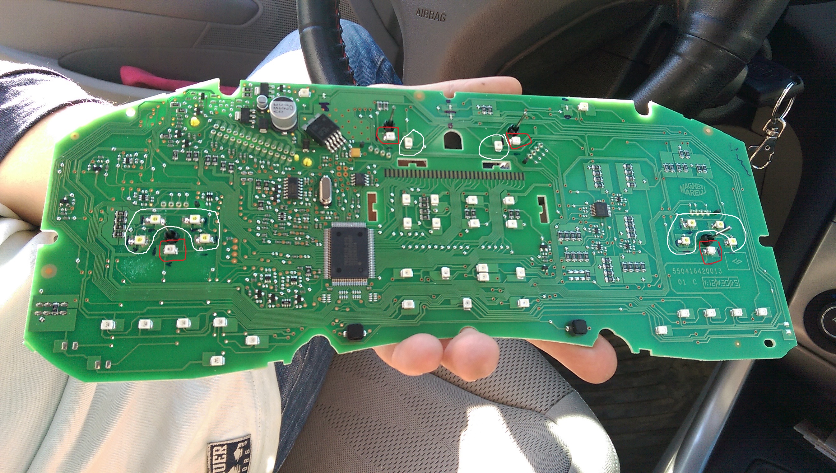

Pour les leds, faut prendre les références dans ce topic mais avec les couleurs que vous voulez,
sur la photo les leds a changer sont entourées, en blanc pour le fond blanc et en rouge pour les aiguilles (photo prise par moi lors de l"intervention :) )

Ok merci pour les info, dommage pour les aiguilles finalement je crois que je ne vais rien toucher, par contre la photo de la platine n'est pas la meme que l'autre dans ce topic, les led sont pas pareil, bizarre

bah, c'est tout simple, suffit de bien faire un repere au crayon de papier quand l'aiguille est bien a zero (pas bride par l'arret en plastique et hop
le plus difficile, c'est d'enlever l'aiguille avec une fourchette sans rien marquer, mets une feuille de papier en dessous
et oui, sa platine n'a que des TL(comme les 307) plus pratique que les cms 0603 (ce que j'ai eu)
