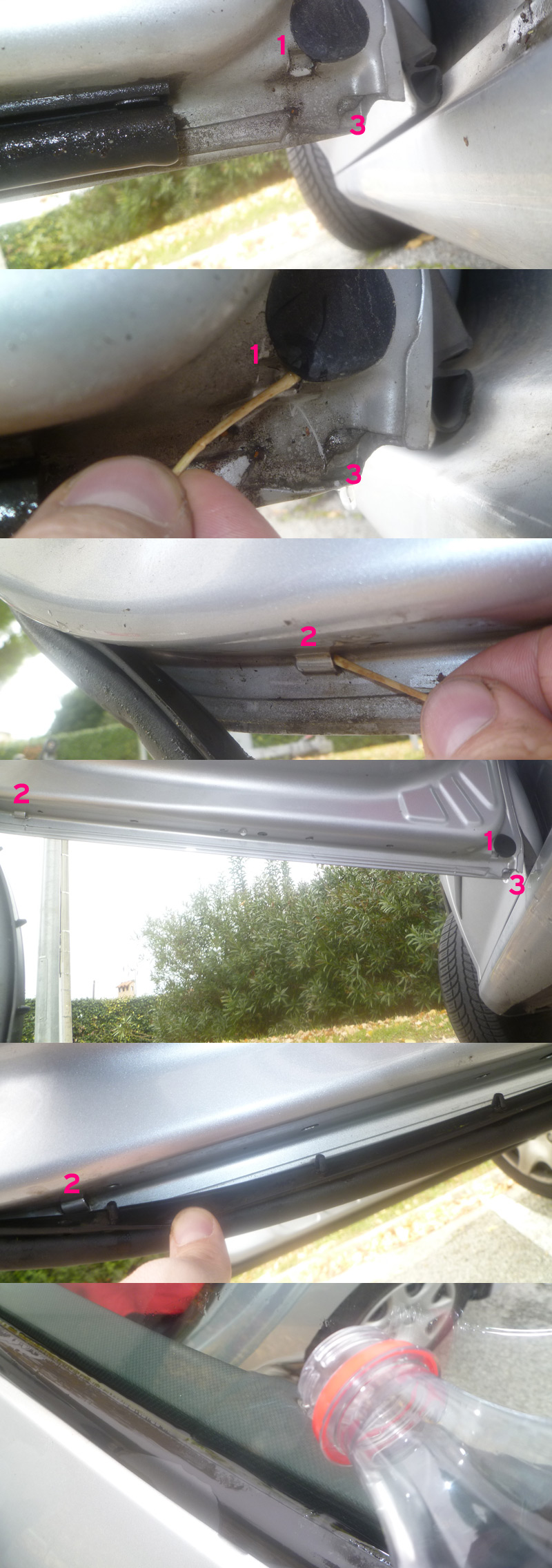

Salut tout le monde,
merci pour vos conseils.
Ce matin j'ai donc déclipsé le joint (très facile, il suffit de le pousser vers la portière puis tirer vers le bas) et j'ai bien regardé d'où venait le problème.
J'ai pris une bouteille d'eau avec laquelle je versais de l'eau tout doucement le long de la vitre afin qu'elle rentre dans la porte.
Ensuite je me suis vite posé par terre pour voir ce qu'il se passait.
En fait l'eau s'évacue à trois endroits (3 par porte arrière.. je n'ai pas démonté les joints à l'avant).
Mais 2 des 3 petits trous était légèrement bouchés (cela ne se voit pas bien, vu la forme).
J'ai donc pris un petit bout de branche (un peu plus gros qu'un cure-dent) pour enlever la saleté. (voir numéro 1 et 2 sur les photos).
Re-test avec la bouteille d'eau: je suis passé d'un flot genre goutte à goutte très lent, à une évacuation "normale" : c'est-à-dire que l'eau s'évacue immédiatement.
Maintenant à voir combien de temps ça tient, et surtout avec les joints reclipsés ... (la saleté risque d'avoir plus de mal à sortir)
Mais en tout cas je sais comment faire la prochaine fois et j'espère que ça puisse servir à d'autres).
POUR VOIR L'IMAGE EN GRAND: http://forum308.com/download/file.php?id=20231&mode=view
308 SW 1.6 HDI Confort - modèle 2008

Messagede hoplayann » Lun 20 Jan 14 19:06
juste un petit message pour confirmer que ce petit nettoyage solutionne bel et bien le problème car je n'ai plus d'eau qui reste coincé dans mes portières.
A+

Je confirme également que le phénomène ne s'est pas reproduit sur ma 308. :super:

Même problème, portière arrière qui perdait de l'eau après un moment une fois la pluie terminée (goutte à goutte). De plus, un bruit d'eau qui se balade dans la porte.
Petit tuto suivi à la lettre, et le problème est maintenant résolu.
Merci bien! :D

Merci hoplayann pour ces excellents conseils ! J'étais prêt à démonter la garniture de porte quand j'ai trouvé ton post. En suivant tes conseils, le problème a été réglé facilement, sans outils, et en 10 minutes, le temps que les 3 ou 4 litres de flotte coinçés dans la portière depuis 2 semaines s'évacuent par les petit trous libérés. Content aussi d'avoir trouvé ce forum !

Tiens, j'ai le même souci sur ma portière arrière gauche : merci pour les photo et ce tuto, même si je me doutais bien que c'était du à une obstruction des trous d'évacuation.
