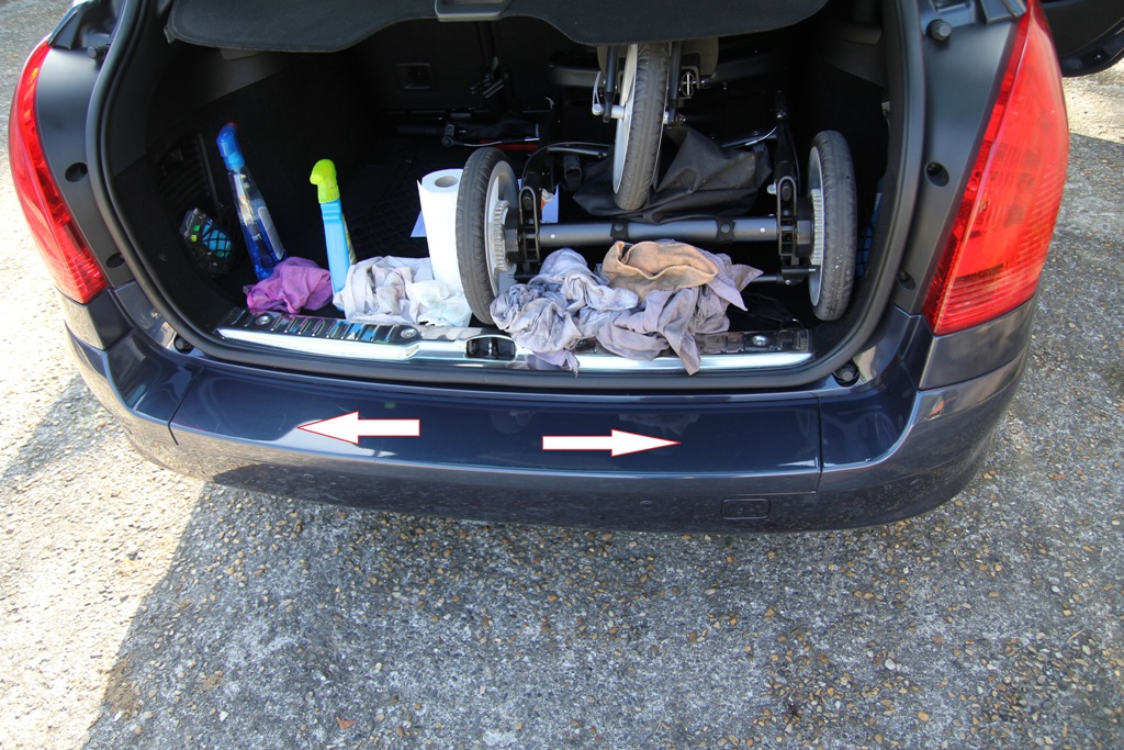

Début de l’installation :
Dégraisser la zone d’installation à l’alcool
Essais à blanc de la protection
Appliquer de l'eau savonneuse sur le seuil
Enlever la partie détachable de la protection et appliquer de l'eau savonneuse sur la protection
Appliquer la protection et utiliser le tampon pour évacuer l'eau savonneuse en partant du centre et en allant ver l'extérieur

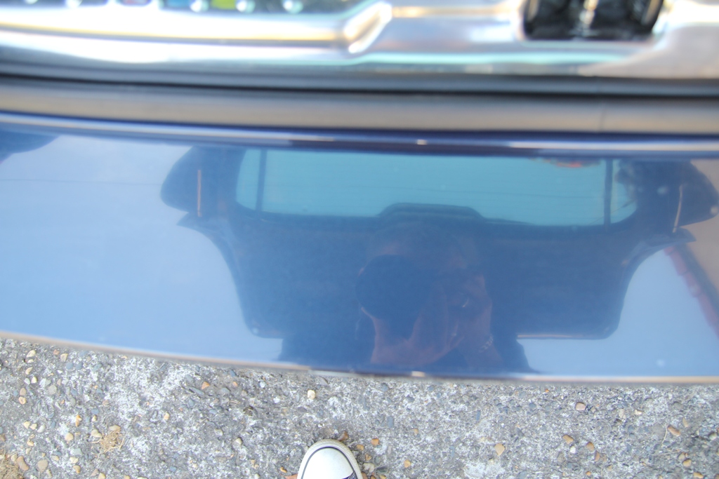

voici le résultat :
