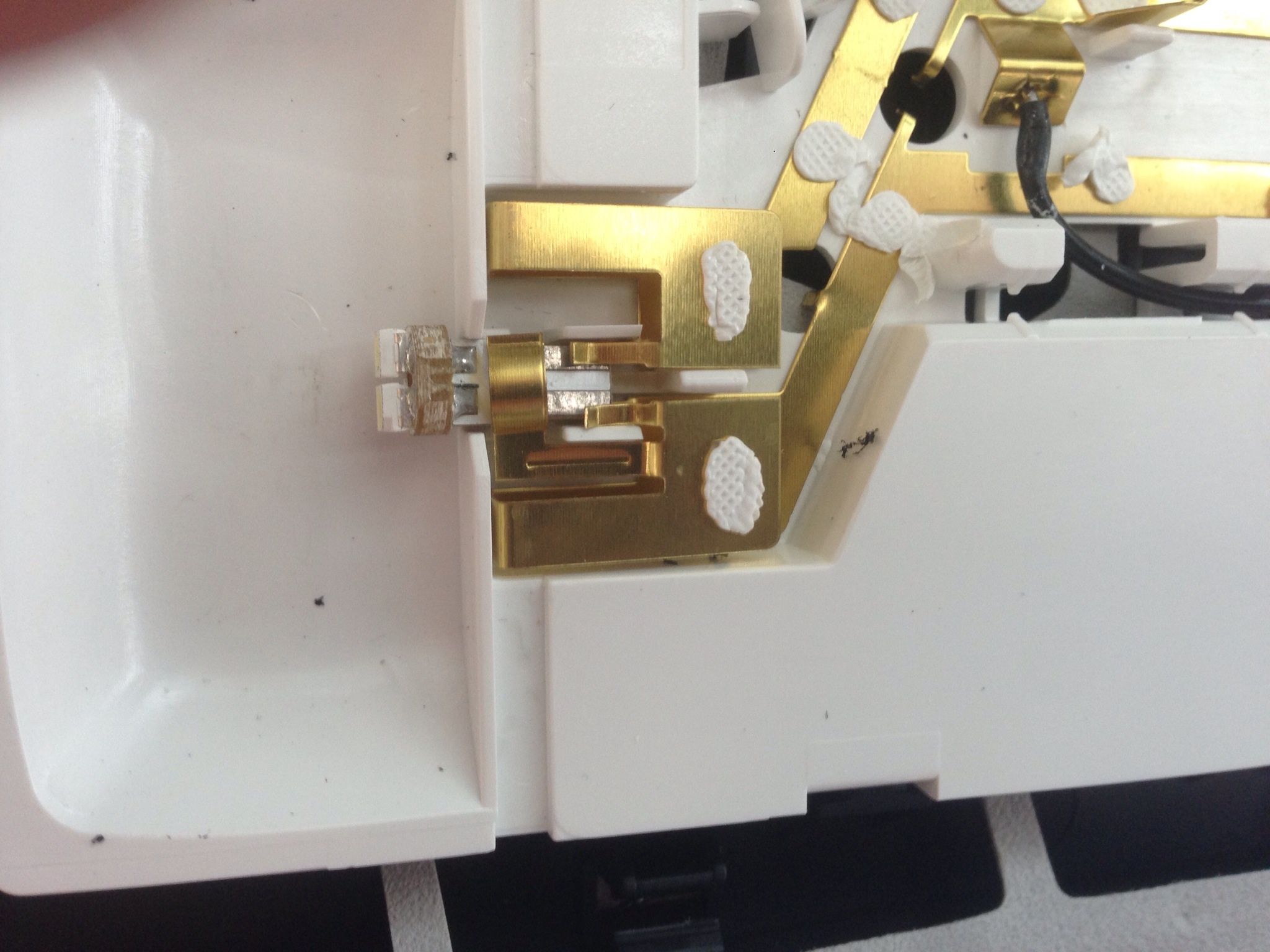

Bonjour un tous, je vous fait partager le démontage des pare soleil ( partie avec le miroir de courtoisie et les ampoules de chaque côté ) pour pouvoir changer plus facilement les ampoules, notamment ceux qui veulent installer des leds.
Je les ai démontés car j'étais en train de m'énerver pour insérer l'ampoule.

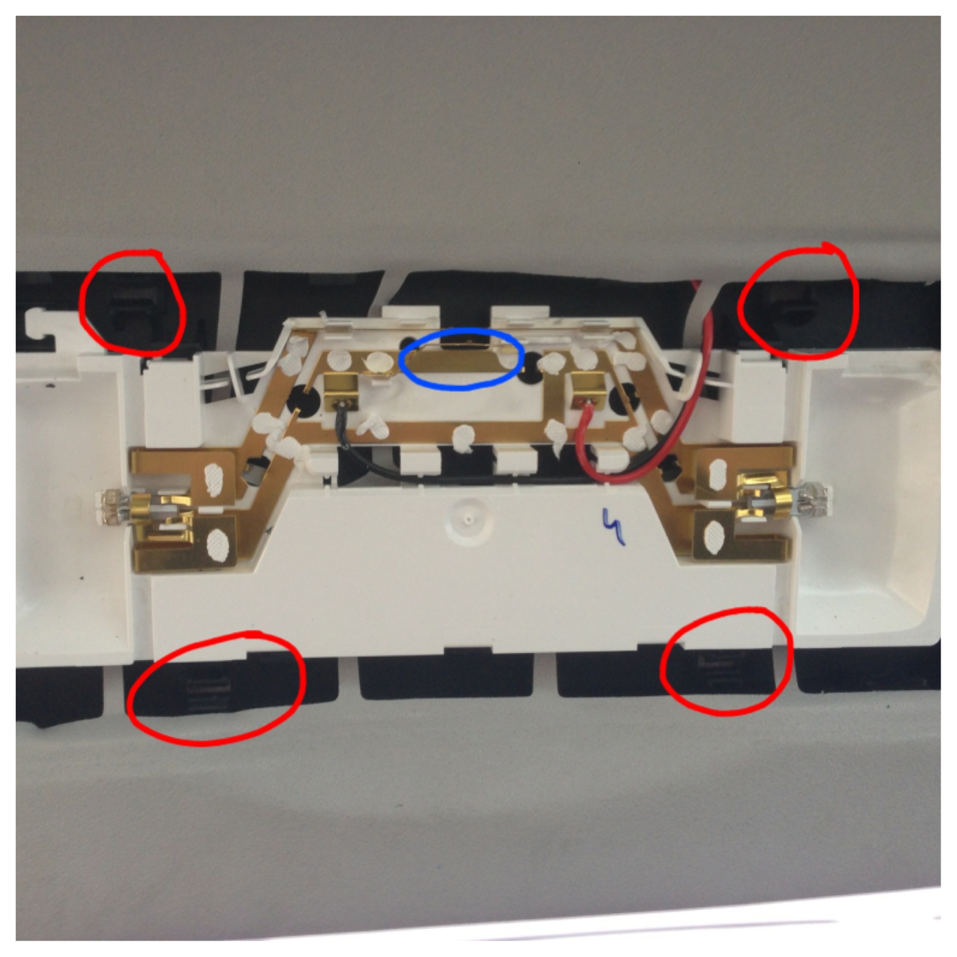

Il vous faudra des outils de démontage en plastique pour ne rien abîmer.
Vous insérer l'outils entre la partie en plastique et le pare soleil en lui même. Il y a 4 clips, entourés en rouge ( sont costaud en plus ). Il sont au dessus et en dessous de chaque lumière.
Vous les verrais sur la photo en dessous. Ensuite vous n'avez qu'à changer vos ampoules. Pour vérifier que ça fonctionne bien avant de tout remonter, vous faite contact avec la barrette métallique situé au dessus, entouré en bleu. Une fois que tout est bon vous pouvez remonter. Faut forcer un peu :cote:
