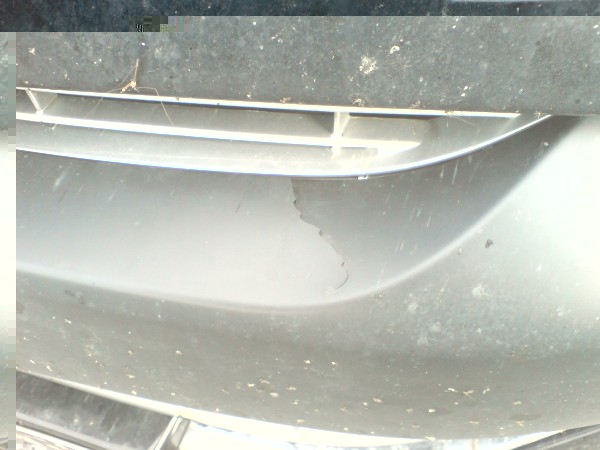

la suite de mon p'tit souci je suis alle chez peugoet pour faire repare ma voiture vu que ca va etre la voiture de la marier (ma soeur) :mrgreen: la facture total c'est monte au total a 413€ (pare choc , grille , et la piece qui joint les 2 phares en entre cache derriere la calendre ) :oops: :| mais bon avec en tous 3 pieces a changer je vous joindrai les photos plus tard avec d'autre p'tit explication pour ce qui veulent change c'est pieces la part eux meme (pour certaine on ne peux pas merci peugeot )

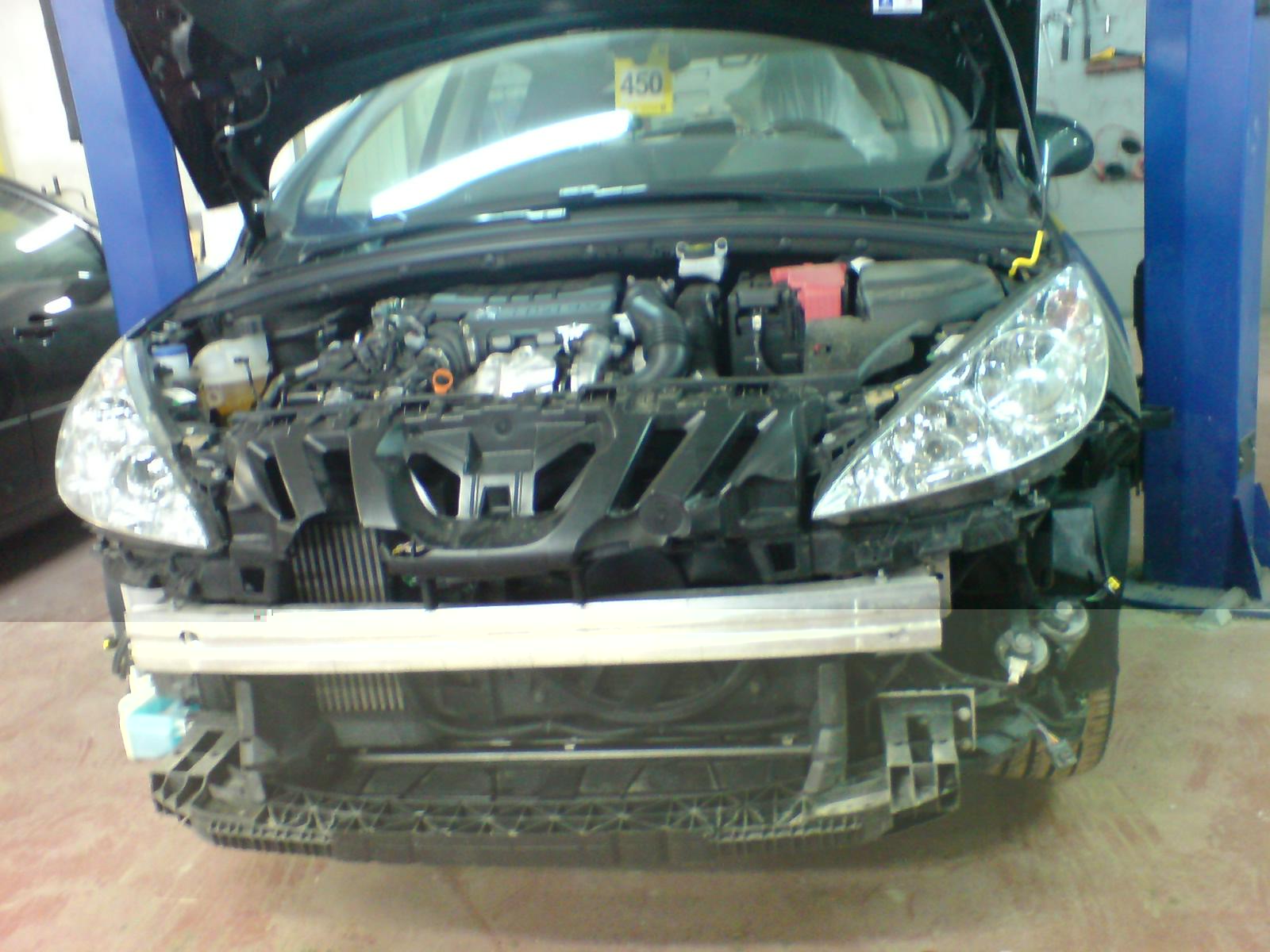

Messagede enzo60400 » Lun 07 Juil 08 23:44

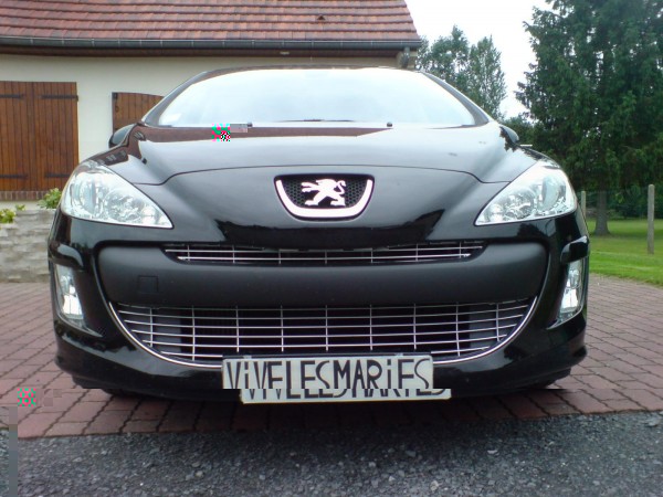

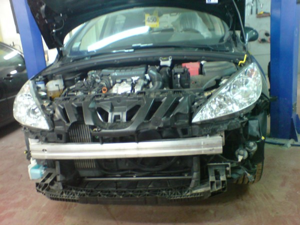

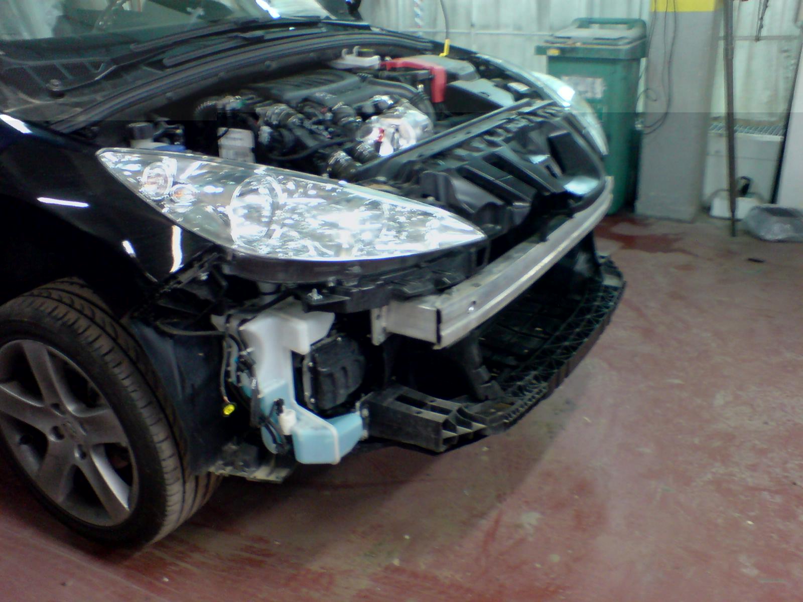

salut a tous voila comme promis les photos du petits probleme que j'avais eu sur un parking vous remarquerez les degats ne sont pas important en exterieur et je vous avais dit que je devais en avoir pour 360€mais c'etait sans compte sur une 3°pieces casse entre les phares derriere le logo pigo
pare choc
apres avoir paye la facture :-(
la fameuse 3°pieces de casse derriere le logo pigo
sa fait bizard de voir sa voiture comme ca
face avant sans le bouclier
avant depose des pieces
espace entre le pare choc et le capot apres le choc au lieu d'un jour 5mm
pare choc

Messagede enzo60400 » Lun 07 Juil 08 23:49

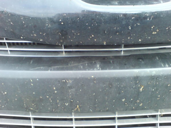

a titre d'un info la grille gris c'est comme sur la 207 elle est clipce et soude donc vous pouvez la change une fois seulement apres vous devrez change le bouclier entier :evil: :oops: et la la facture monte encore plus vite et passe a 600€ peinture et main oeuvre comprise alors MEF :wink: :mrgreen:

Arrf tu sais si on est un peu bricoleur on sait comment changer une grille de PC alu!!
Regarde par exemple de la 307 phase 2, il existe bien les grilles noirs ou alu avec ou sans entourage alu des anti-brouillard ....
La mienne était en modèle sport avec uniquement les entourages alu des anti-brouilards ... apres quelques mois je suis passé a l'acte pour le changement de la pièce c'est a dire la grille alu uniquement!
La pièce m'a couté en boutique pigeot 150€ a l'époque et la concession me disait qu'il était impossible de changer la grille car pas assez de matiere pour resouder derrière :lol:
J'ai enlevé le PC comme un grand :mrgreen: et j'ai regarder comment c'était souder de l'intérieur ... En effet c'était souder par de la matière usine mais facilement trouvable boutique de pièces auto comme autobacs ou norauto!! J'ai donc acheté une patte qui fixe le plastique et voila une voiture en pack sport !!
Perso, c'était pas nécessaire de changer la 3e pièce en plastique derrière le logo ... ca ne gène en rien!! C'est juste que Pigeot veulent se remplir les poches en vendant la pièce + MO ... :|
Faites donc attention parce que lorsque les agents commerciaux de Pigeot vous voit amateur dans le milieu il serait prêt à tout vous vendre en vous précisant qu'il n'y a pas d'autres solutions! :lol: Ah oui j'oubliai il me demandait de racheter un PC avec grille alu + peinture + MO = 1500€ :mrgreen: :mrgreen: :mrgreen:
