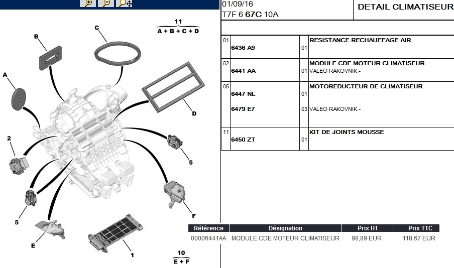

Messagede titou » Dim 06 Nov 16 09:59
avec le n° VIN que tu m'a donner en mp, voilà une vue éclaté :

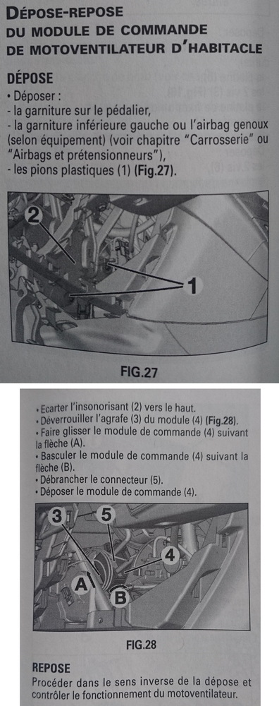

j'ai la RTA pour le 1.6hdi 110 ch... je te fournis les scans correspondant dès que possible si ça peut t'aider
edit : (voila la procédure ;-) )

Voilà donc j'ai avancé sur le truc grâce à toi. En effet, il faut démonter le coté gauche coté conducteur.
J'ai démonté le cache en plastique de la boite à fusibles, le cache en dessous du volant, celui qui contient la lumière et celui coté boite de vitesse.
Pour y accéder c'est carrément fou ! :triste1:
J'arrive à toucher la pièce et la déconnecter. Donc je pense que je suis presque au bout mais impossible à sortir ce fichu module ! :pleur4:
Je pense qu'il y'a une petite patte qui retient l'ensemble mais c'est très très difficile d'accès. Même chez Peugeot ça doit être une vraie galère !
