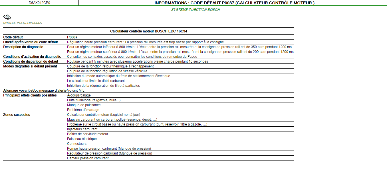

merci a vous je vous presente ma voiture 1l6hdi 110 année 2008! en fait c'est pas la vanne egr mais le code P0087 système pollution deffaillant on m'a dit que c'était la rampe injection que pensez vous que je doive faire?merci pour vos reponses

Messagede austinman » Dim 12 Oct 14 08:46
Voilà la fiche Peugeot concernant le code erreur :

Messagede forest » Dim 12 Oct 14 09:03
L'idée de Chris93 peut être tentée en attendant...
