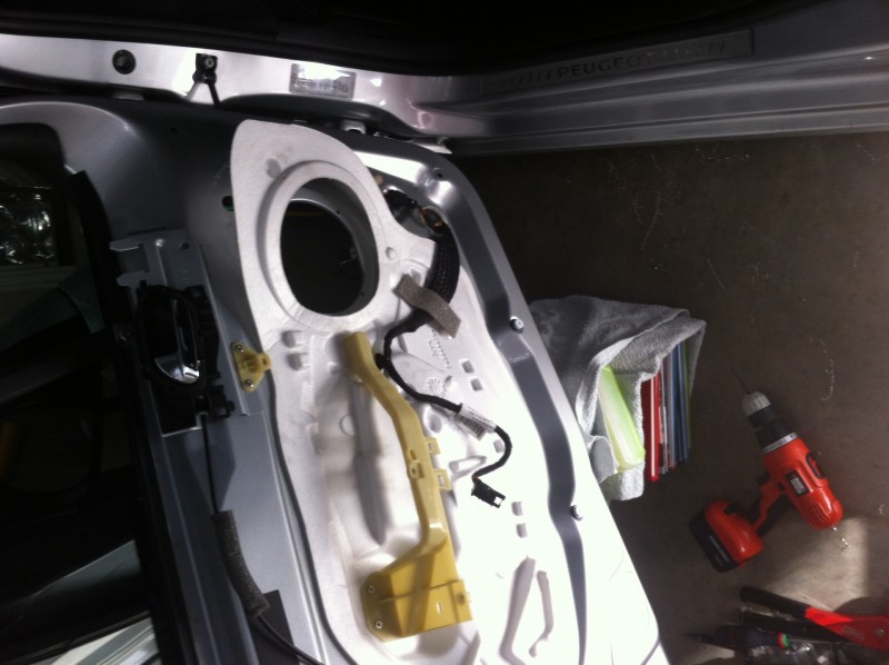

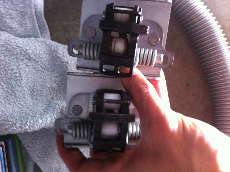

Messagede seiyar » Dim 05 Oct 14 15:00
Ça y est enfin trouver le temps de monter l'arrêt de porte ça fait plaisir de ne plus entendre ce bruit de claquement désagréable bon rien de compliquer Grace au tuto et merci a tous pour votre aide j'ai juste casser une agrafe heureusement que j'en avais commander 4 au cas ou

Messagede titou » Dim 05 Oct 14 15:03
on voit nettement le décalage, ça en avait besoin
bien joué ;-)

Messagede forest » Dim 05 Oct 14 21:28
ah oui quand même :aille2:
Et la perceuse pour les enceintes avant :modo:
Tu as mis longtemps, pour info ?
P.S. : il vaut mieux ne pas mettre le même nom pour 2 photos uploadés, le php n'aime po trop :inlove:

Messagede seiyar » Lun 06 Oct 14 17:11
forest a écrit:ah oui quand même :aille2:
Merci pour le conseil .Pour installer l'arrêt de porte je n'ai pas mis longtemps dans les 45 min le plus long ça été de percer les rivets aveugles trop peur de passer à travers la carrosserie pour info je n'ai pas tout démonter juste au niveau du haut parleur après ces vrai qu'on se rends compte que c'est asser simple a faire.
