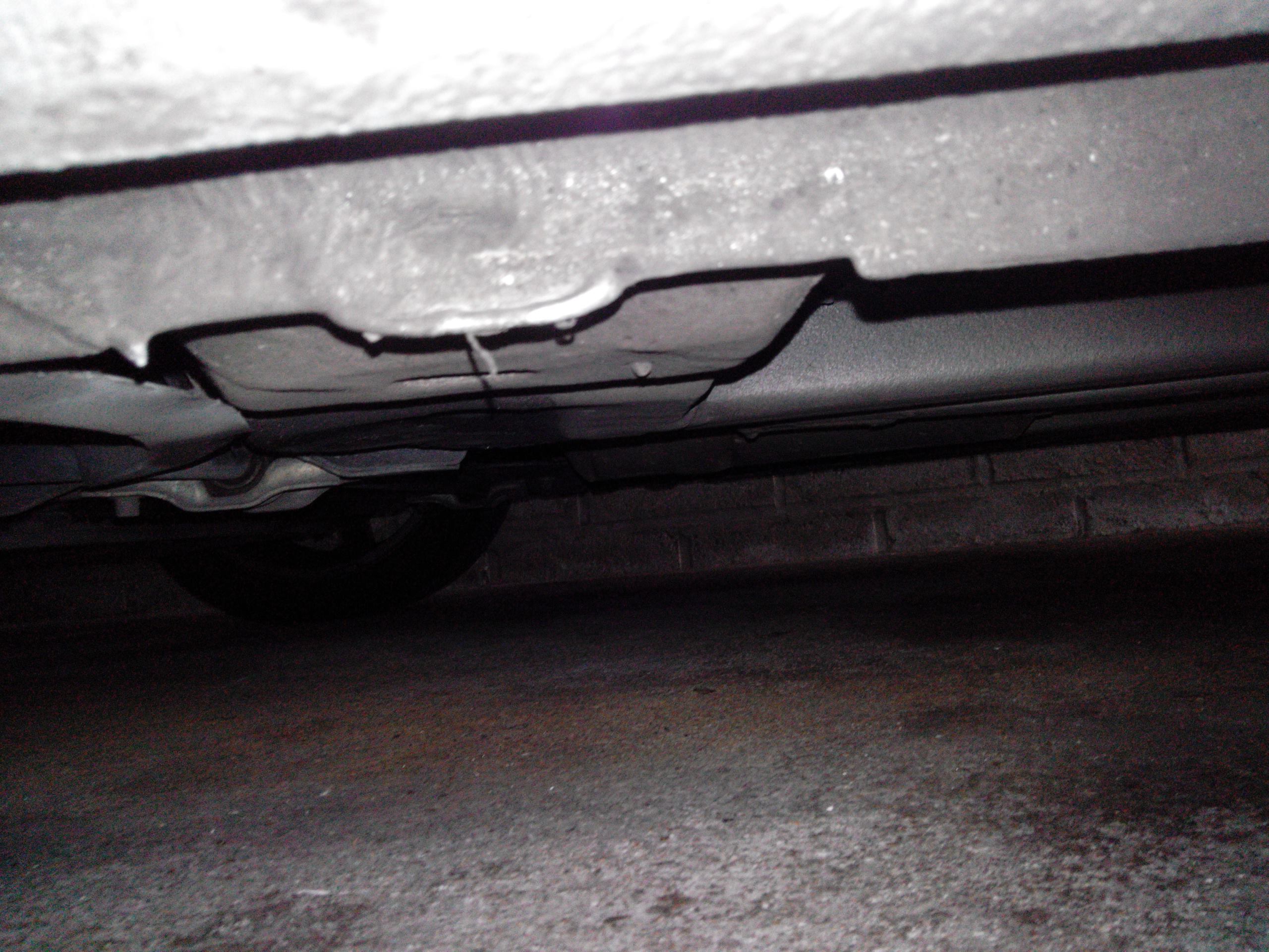

Messagede yov » Ven 03 Oct 14 18:16
Hello,
En fait moi j'aimerais bien lever l'avant de la voiture sur chandelles pour pouvoir faire la vidange! :mrgreen:
Je voudrais mettre les chandelles à l'emplacement prévu pour le cric, éventuellement avec une calle en bois pour amortir un peu.
Par contre, il faut que je puisse soulever la voiture avec le cric à un autre endroit. :siffle:
Vous avez parlé d'un emplacement plat, derrière la roue avant pour placer le cric ?
Où est ce qu'il se situe exactement ? 8|

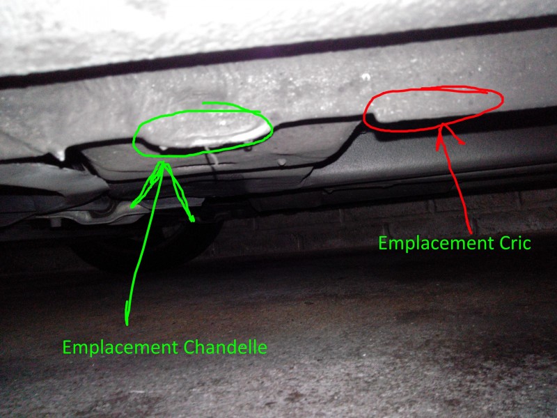

Le point de montage des chandelles
yov
Messages: 638
Re: [Question : ] Comment "monter" une 308 sur chandelles

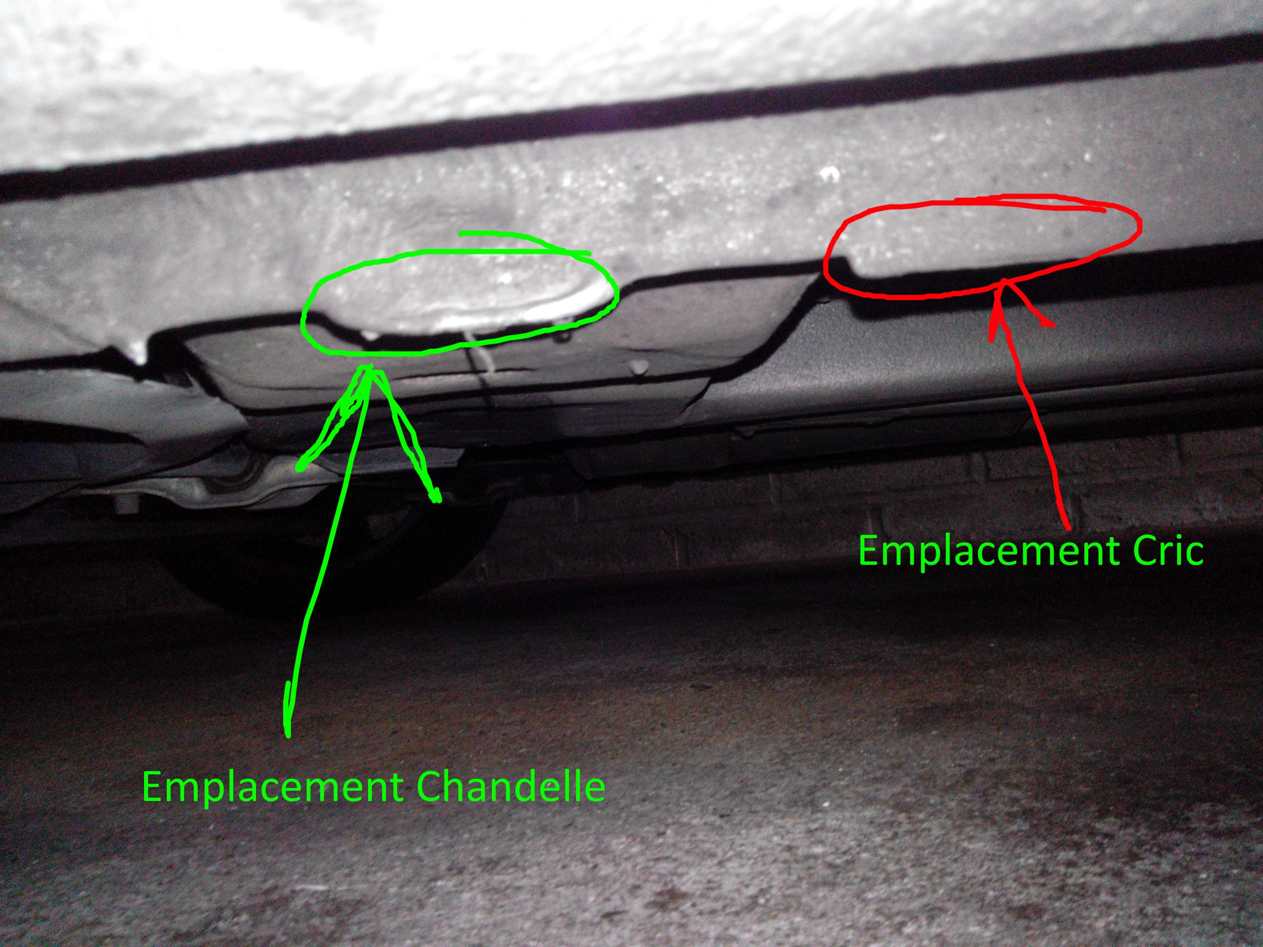

Messagede yov » Ven 03 Oct 14 18:48
Merci pour cette réponse rapide LittleVince!
Juste pour être sûr, j'ai marqué les emplacements sur la photo.
Est ce que c'est bien comme cela qu'il faut procéder ? :blub:
yov
Messages: 638

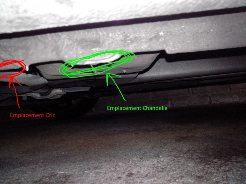

Messagede yov » Ven 03 Oct 14 18:50
OU alors, c'est plutot comme ça ??? :frime1:
yov
Messages: 638

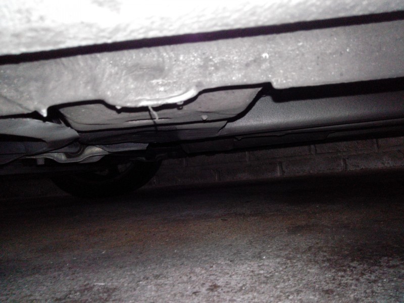

Tu as essayé de monter la voiture en mettant une longue calle en bois comme ceci.
Cela devrait pouvoir répartir la charge sur une plus longue distance.
Messagede forest » Sam 04 Oct 14 21:13
Perso, je fait comme la photo de yov.
Jamais eu de soucis de ripage ou de main. Je proscris les intermédiaires sur les éléments risqués :naah:
Messagede yov » Dim 05 Oct 14 07:38
forest a écrit:Perso, je fait comme la photo de yov.
Forest, tu veux dire que tu fais comme sur la dernière photo, mais sans calle en bois ?
yov
Messages: 638
Messagede forest » Dim 05 Oct 14 19:10
Non, comme ça :
yov a écrit:OU alors, c'est plutot comme ça ???
:frime1:
Dessous, j'aurais trop peur que ça touche le caisson ;-)
Toute blague mise à part, solidité/éléments... pi je ne vois pas trop derrière...
