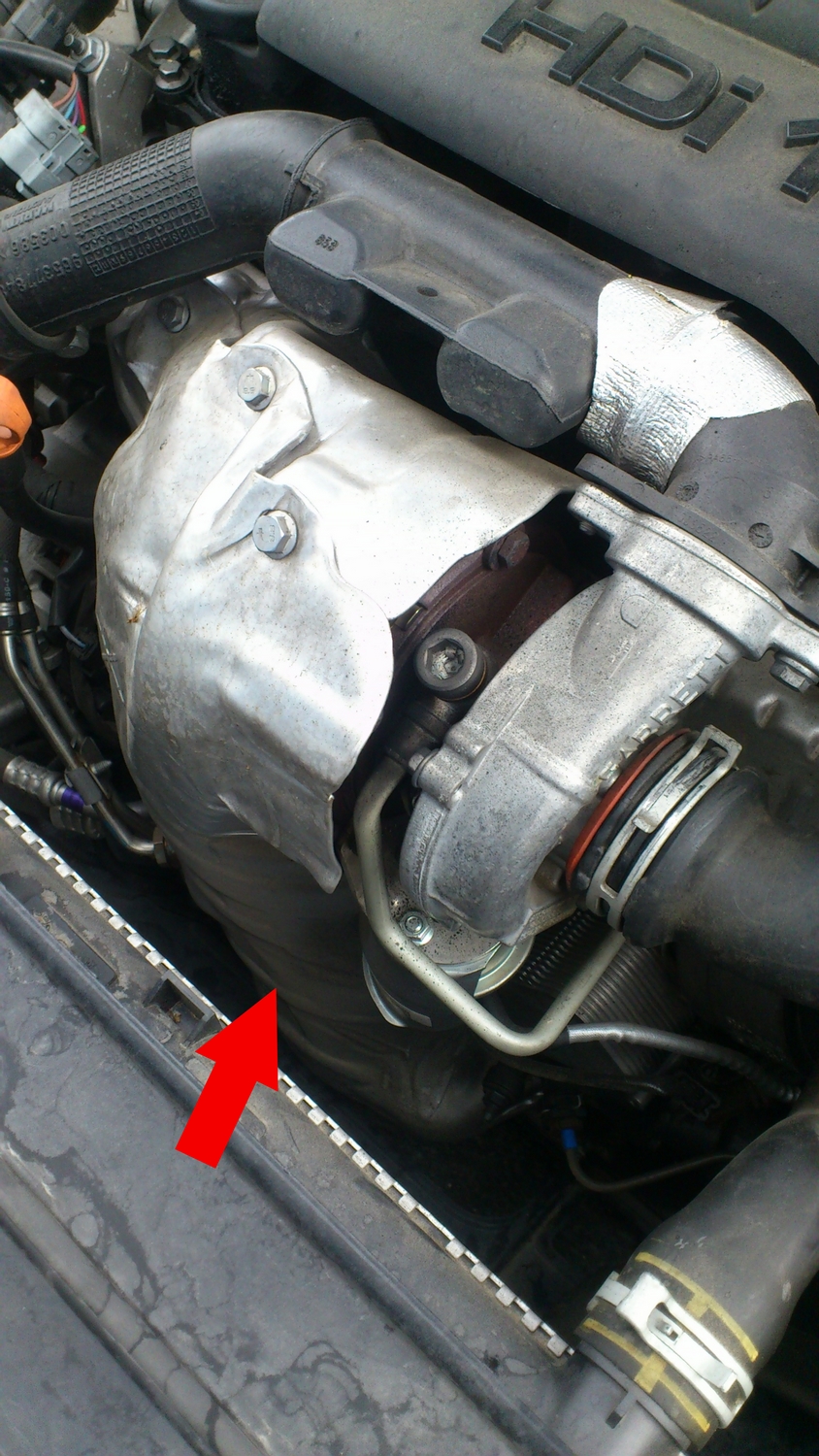

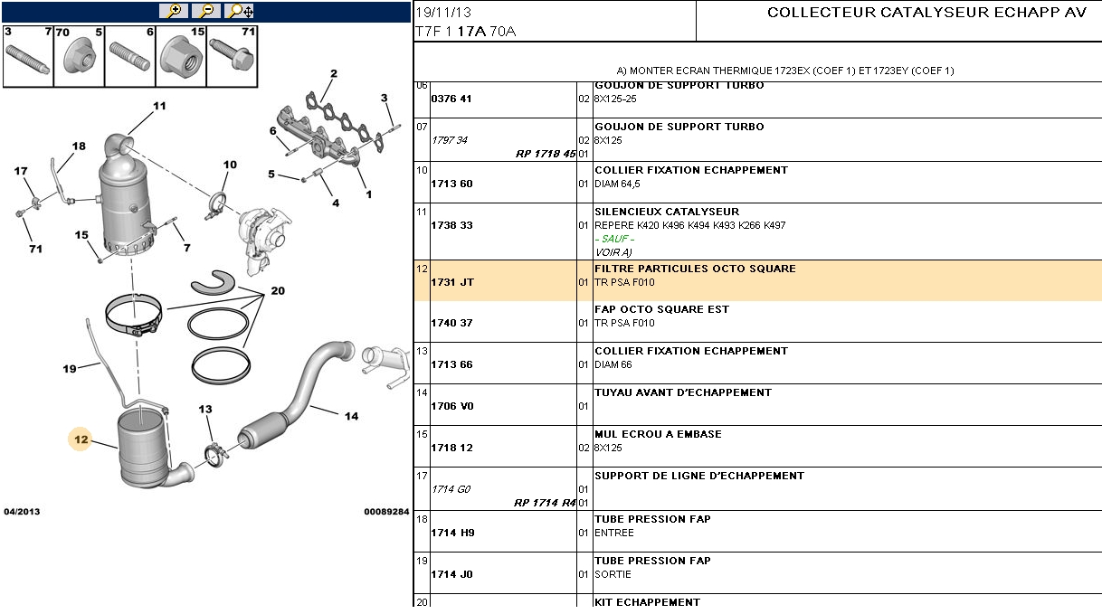

donc d'après le service box, le fap est juste à coté du turbo :
source : service box
et en image ça donne ça : on voit pas grand chose en fait :triste1:
si tu peux demande au vendeur le numéro VIN et regarde sur le service box ;-) comme ça tu sera certain de la présence ou non du FAP

Concernant la voiture qui m'interessait hier, j'ai demandé le VIN à l'acheteur qui me l'a donné.
Je me suis connecté au service box peugeot et g bien vu qu'il y avait un fap.J'ai aussi téléphoné à peugeot qui m'a confirmé qu'elle en avait bien un .
