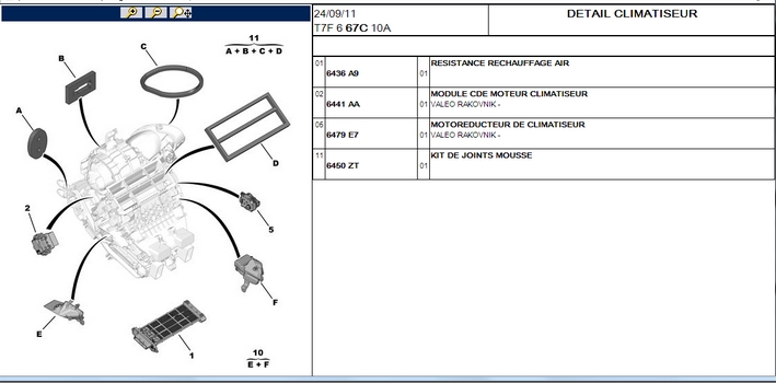

Tiens d'ailleurs une question???
Le système de chauffage est il pris sur un radiateur via le circuit de refroidissement ou autre, résistance ou autre :?
Merci aux experts....
Re: Desembuage et dégivrage
Messagede Clems13 » Dim 08 Déc 13 17:16
Résistance au début quand il fait froid, puis circuit de refroidissement moteur quand il est plus chaud.
Messagede danfr » Dim 08 Déc 13 17:42
Alors la réponse, les 2 mon colonel :mrgreen:
En fait, il y a le système de radiateur classique pris sur le circuit d'eau de refroidissement plus un système de préchauffage électrique installé dans le bloc climatisation
Voilà où il se trouve, (repère 1 sur le schéma)
Bloc clim 308.jpg (92.92 Kio) Vu 9739 fois
Voili, voilou, je pense avoir répondu à ta question ;-)
Coiffé sur le pouteau, Clems13 m'a devancé :mrgreen:
