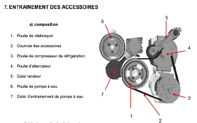

il faudrait regarder le système d'entrainement

Messagede dc8 » Mar 26 Nov 13 15:36
j'ai une confiance limitée du système d'entrainement pompe par le dos de la courroie qui entraine un galet 7 ( réglable ) qui lui méme transmet à la poulie pompe 6 et le tout par frottement , quand je parle de la pompe je dis pas morte mais entrainée et la vérification prend 1mn

Par contre pour ce qui est de la pompe, j'avais eu le problème sur la 207 cc et c'était effectivement les galets (sifflement constant)
