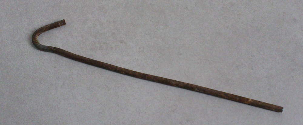

J'ai juste joué avec la perceuse et remplacé le picot malade.
j'ai utilisé un petit rondin en ferraille trouvé au boulot

Je n'ai pas soudé, juste refait le trou du picot a la perceuse puis enfoncé le niveau picot en force ;-)

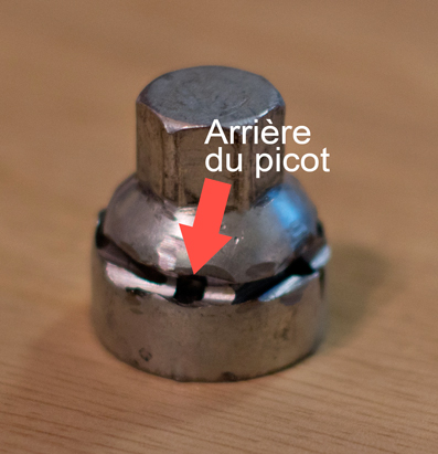

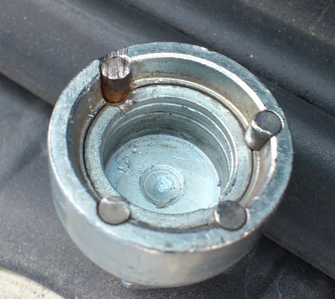

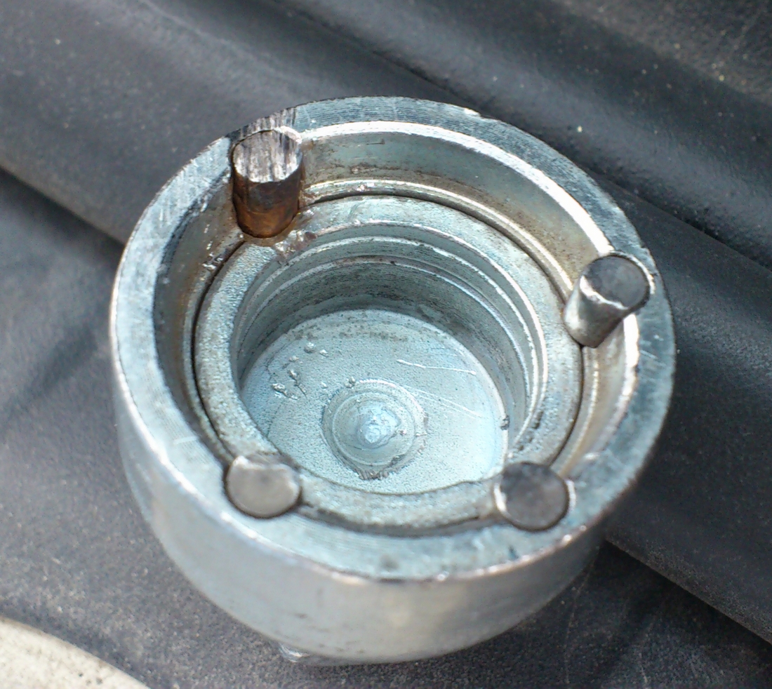

Si ça peut servir, j'ai aussi du réparer un exemplaire de cette merveilleuse douille antivol :caca:
Un coup de disqueuse à l'arrière pour avoir accès aux emplacements des picots défectueux que j'ai sorti avec marteau et clou en acier. Je les ai remplacé en utilisant la base d'un foret cassé de 4 mm.
A noter qu'en sortant les picots, la pièce centrale se retire aussi. Mais le tout se remet facilement.
Antivol à découvert
Ca m'a permis de démonter 3 des 4 vis antivol, puisque une des vis avait été abîmée. J'ai du percé la dernière et l'enlever au tourne à gauche.
Le tout direct à la poubelle après démontage complet pour de nouvelles vis antivol FIABLE.
Avant que ça ne vous arrive aussi à vous lors d'une crevaison... pensez à les changer si vous avez ce type de vis...

Moi j'ai déjà eu le cas, j'ai fais donné un coup de perceuse sur le picot abimé pour refaire le trou et coincé en force un petit rondin métallique (genre gros fil de fer)
