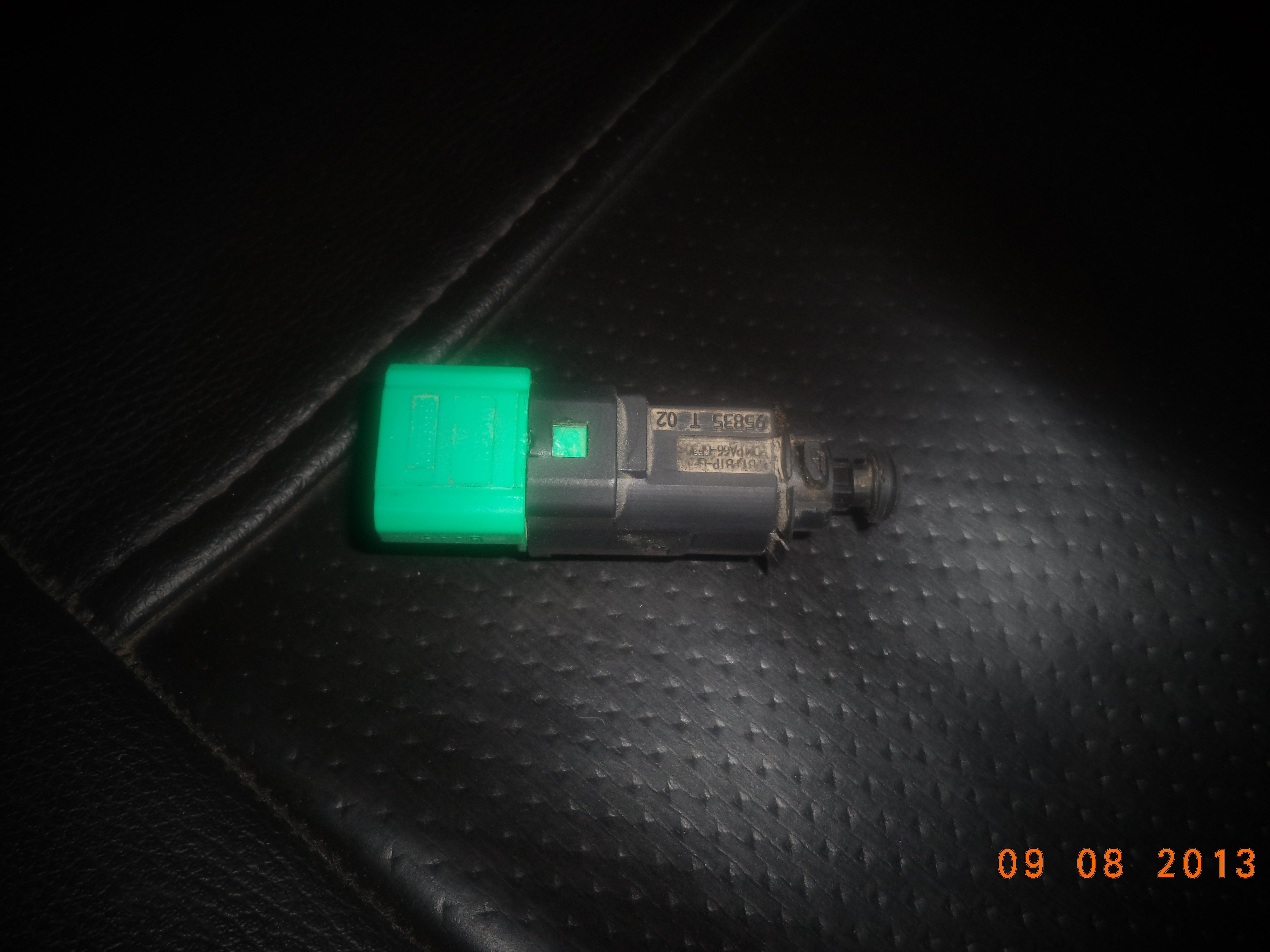

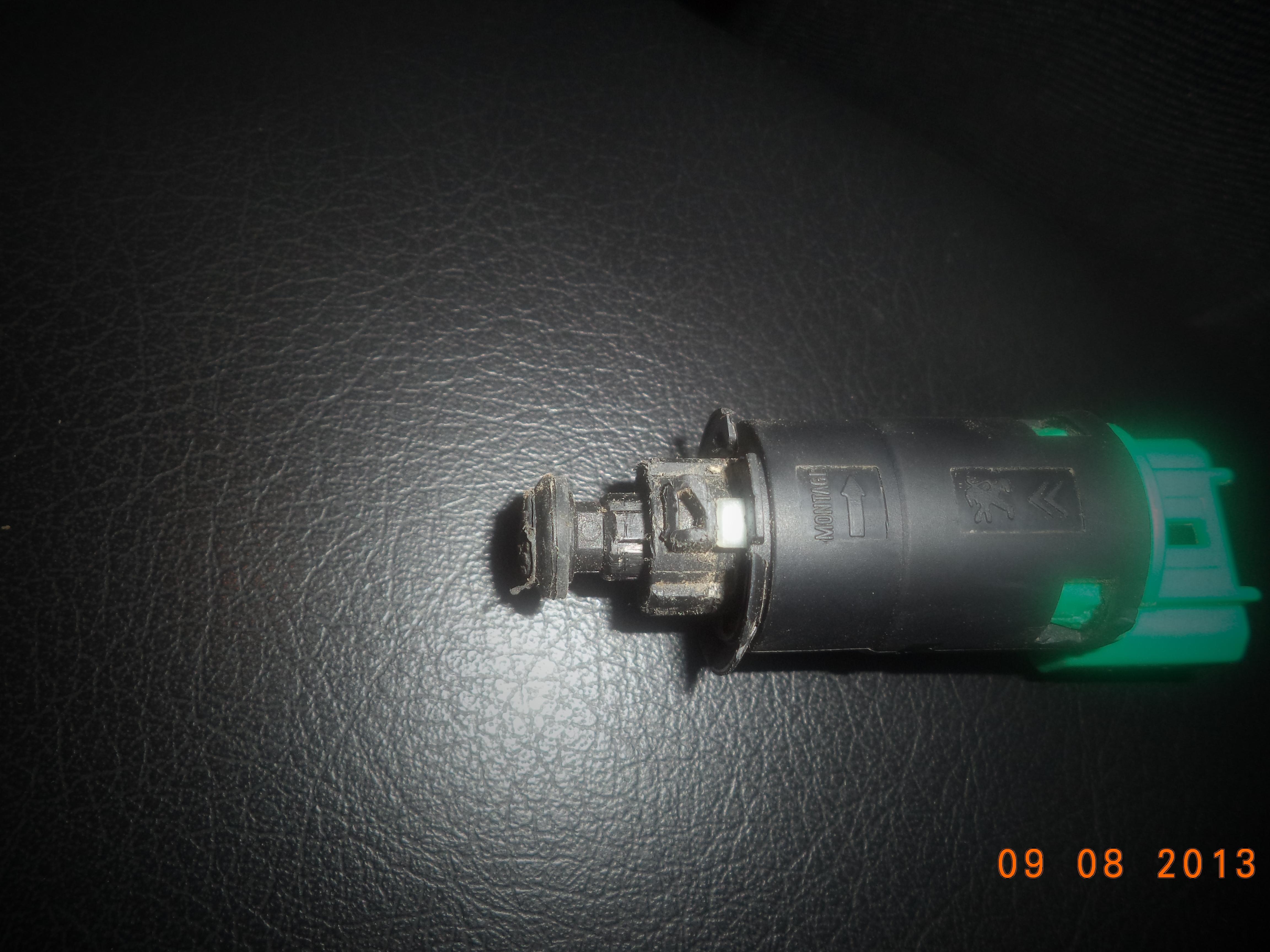

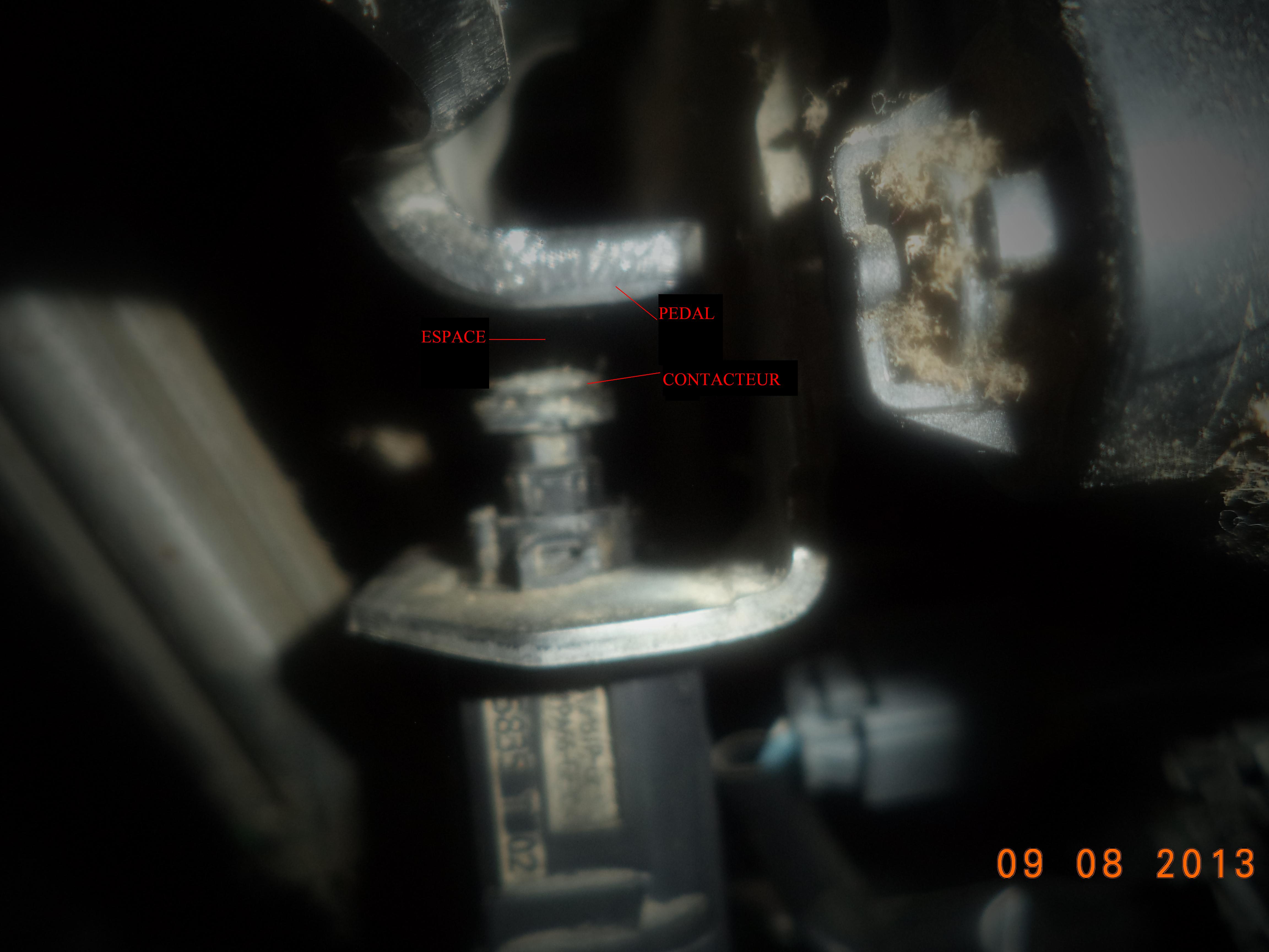

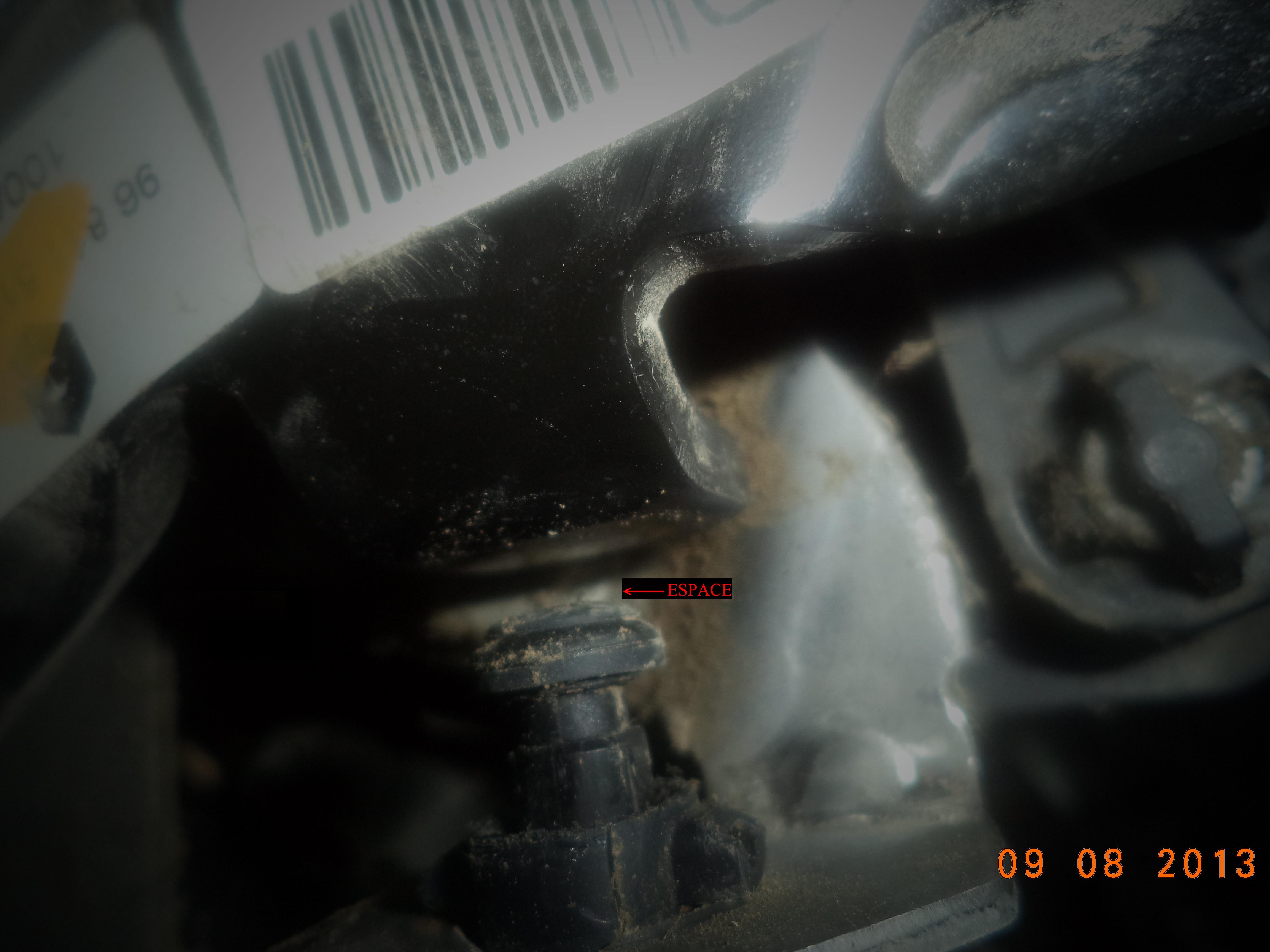

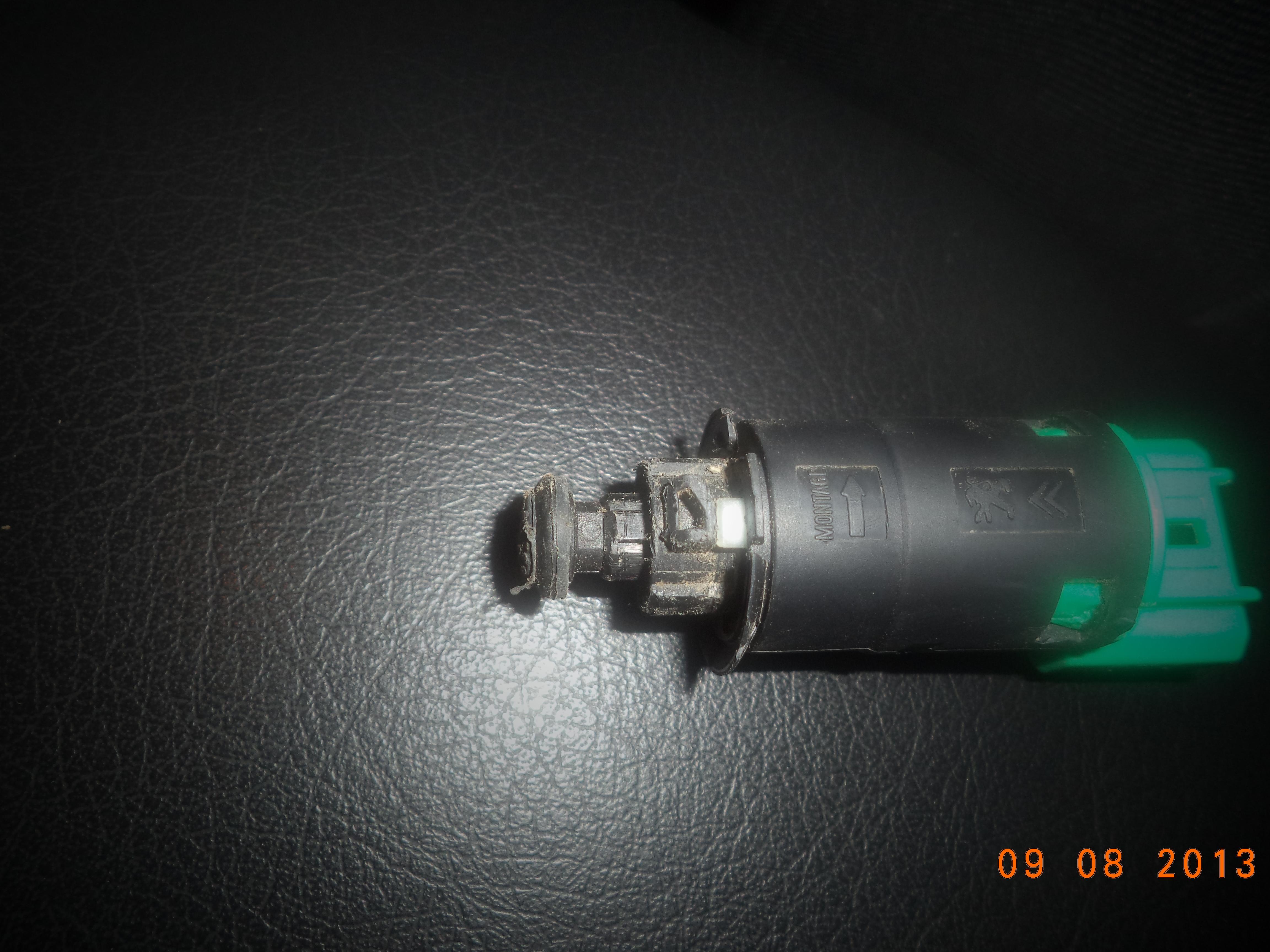

j'ai une voiture 308 1.6 hdi 90 serie 2008 j'ai decouvert aujourd'hui que les feux stop freins restent toujours allumées, j'ai verifié le contacteur qui sous trouve au dessus du pedal frein j'ai l'ai trouvé normal mais j'ai remarqué qu'il n' y a pas un contact entre le contacteur et le pedal ,il y a un espace entre les deux de 3 mm ,ma question d'ou vien cet espace est ce que c'est un defaut du contacteur ou une piece qui manque sur le pedal . svp aidez moi.

De mémoire (pour l'avoir changé sur la mienne) la partie en contact avec la pédale est extensible. Autrement dit tu tires dessus la partie en contact du contacteur et celui-ci va sortir. C'est une tige crantée qui permet de combler le jeu.
Voila. :)

comme le dit SAB tu tire sur le bout et normalement le capteur s'allonge pour affiner le réglage du capteur ensuite tu le remets en place et tu appuis sur la pédale de frein il se réglera comme il faut...
Et pour répondre à ARES il y a effectivement 2 contacts mais ils sont tous les 2 intégré dans le capteur...
Attention si vous remplacer le capteur de frein, il faut bien l'acheter chez Peugeot (32€ de memoire) car il y a désormais une pièces supplémentaire entre le capteur et le faisceau de la voiture, je ne sais pas à quoi il sert mais il y a des composant électronique à l’intérieur de ce bout de faisceau

salut, comme le dit quady42 un seul contacteur mais à deux étage un ouverture pour les stop l'autre fermeture régulateur

Merci bq DC8,quady42,ares et sab le probleme est résolu effectivement ,il faut déverouller le contacteur on glissant le plastique blanc ensuite tirer la tige a la longueur voulue ,puis le placé et le tourné dans le sens inverser des aiguilles du montre pour qu'il se verouille a la longueur fixée. une autre fois merci a +
