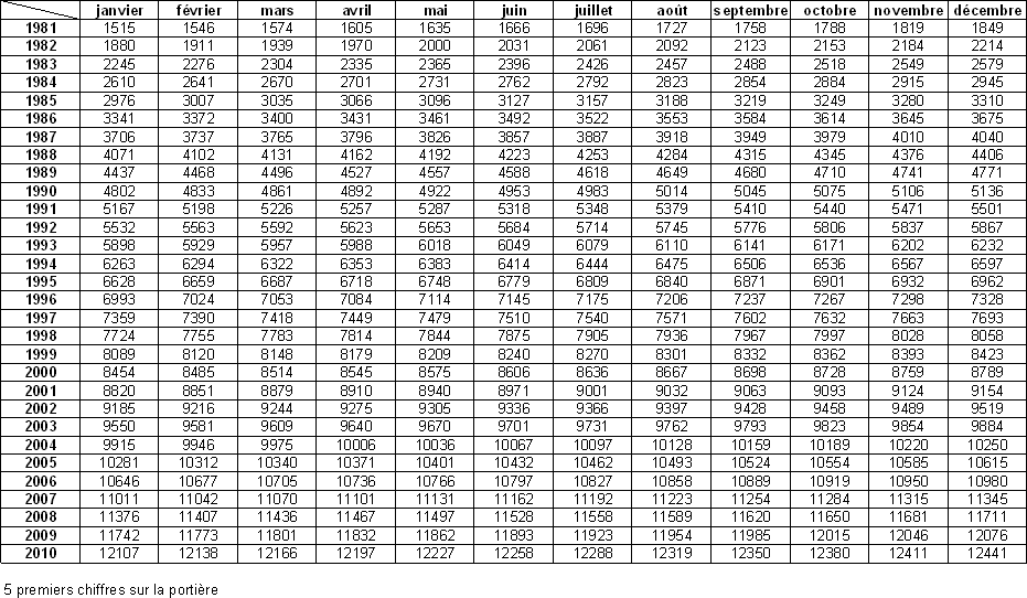

Salut a tous,
en surfant sur le net hier je suis tomber sur un site qui "traduisait" le numéro de série d'un véhicule.
Je me dis je vais prendre le mien et voir un peu ce que ca donne...
Le site explique numero par numero ce que cela signifie et c'est dit que le 10ème chiffre correspond a l'année du millésime, d'apres leur tableau de correspondance (chiffre avec année du millésime, en gros 1 POUR 2001...9 pour 2009 A pour 2010) j'ai un millesime 2005 (5)...
Je me suis donc renseigné sur d'autres sites et c'est bien dit que c'est l'année du millésime, j'ai comparé avec d'autres numeros de serie d'autres voiture et ca correspond bien, mais pour ma 308 ca me parait bizarre?????
A vos numéros de serie et faites partager :alcool1:

bonjour,avec le numéro de DAM tu retrouve la date et site de production

Messagede dc8 » Dim 13 Jan 13 10:04
Re: Numéro de série
Messagede Nico59217 » Dim 13 Jan 13 11:57
