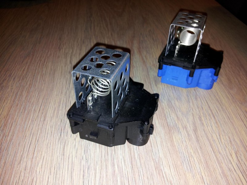

bonjour a tous
voila je vous explique,
a l'achat de ma 308, l encien proprio ma donner un carton avec quelques piéces neuve en rab.
mais il y a deux piéces qui m'intrigue, elle ce ressemble beaucoup mais non pas la méme ref.
est ce que quelqu'un peut m éclairé sur la fonction de ces piéce?
place au photo

pour la commande du ventilateur de chauffage

salut réchauffeur additionnel moteur froid pour pas que tu tombe malade

Ah ouais ok. les deux serve pour le chauffage a votre avis?
Je voi pas trop l interer d avoir sa en rab... mdr
bon le gars travailler dans une usine peugeot. Il a du mettre quelque pieces dans ces poches.

bonjour la raison est simple comme toutes résistances électrique parfois en panne

Salut, c'est une résistance de pulseur d'air, elle sert à modifier la vitesse du ventilateur.
Voila à quoi ressemble la résistance de chauffage additionnel 1000W qui sert à chauffer l'air quand le moteur est froid :

bonjour,il semble que uniquement sur le diesel il existe plusieurs systèmes
une résistance chauffante pour l'air
et une résistance capteur pour réguler la vitesse du ventilo
celui de vukan est aussi monté

Eh bien merci a tous pour vos reponse. donc je vais garder sa de coté au cas ou.
