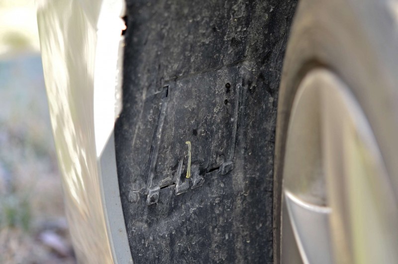

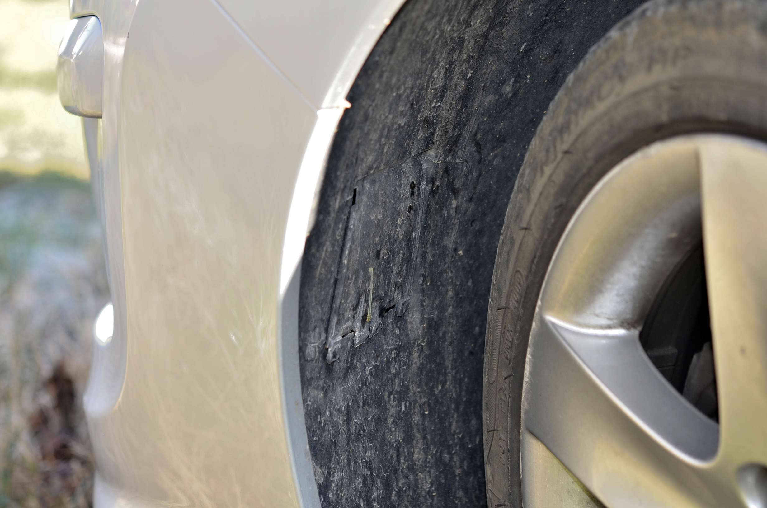

Messagede Sab » Mar 10 Jan 12 11:39
Je suis le seul a avoir ces petites trappes ???

Messagede dc8 » Mar 10 Jan 12 12:54
non SAB tu n'est pas le seul le prob la couche de blackson ou de ??? cache la trappe d'accés

Messagede Sab » Mar 10 Jan 12 15:20
dc8 a écrit:non SAB tu n'est pas le seul le prob la couche de blackson ou de ??? cache la trappe d'accés
J'ai effectivement une sorte de revêtement dans les passages de roues arrières pour l' isolation du bruit, mais pas a l'avant.
J'ai vu sur un autre Forum le tuto d' un gars sur sa Prémium Pack. Il doit démonter deux vis pour ensuite tordre le plastique du passage de roue et ainsi accéder à l'arrière de l' anti-brouillard. :shock:
