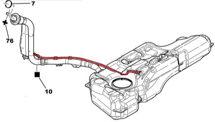

Pas de connaissance personnelle de fuite particulière, par contre, as-tu cherché à suivre la fuite pour venir d'où cela venait ?
Quand tu ouvres ton bouchon, est-ce que tu entends un pschit d'appel d'air ou de pression d'air ?
Avec ces indices, peut-être verra-t-on/tu mieux d'où cela vient réellement ? tuyaux de mise à l'air libre...

salut,tu ne déformera rien du tout pour le pschitt citron normal idem en essence,ta mise à l'air libre n'est pas permanente il y a un clapet de surpression qui laisse évacuer le surplus de gaz dés que la pression pousse trop

mais sur mon ex 307 j'avais eu ça aussi, c'est la mise a l'air libre qui fuyait,
http://www.forum307.com/viewtopic.php?t ... 161b0ac72c
remplit qu'a 90% donc
