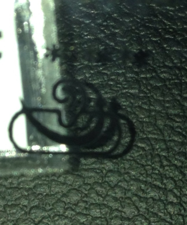

Bon je déterre un peu ce sujet mais je me pose la question de mon pare bise j'ai une féline potin vitrage acoustique mais je n'ai pas de pare brise athermique est-ce normal selon vous ou lors d'un remplacement le athermique a sauté ( ce n'est pas un pare brise peugeot!).
Cela expliquerais peut etre le comportement étrange de mes essuis glace auto le capteur est peut être différent ?

MessagePosté: Mar 07 Oct 14 19:19
de alrioman
C'est sur je n'ai que le logo insonoriser et pas athermique sur le pare-brise

de alrioman
En bas sur le côtés du pare-brise il y a comme une oreille pour le phonique et un autre pour le athermique après je n'ai aucun reflet au soleil

MessagePosté: Ven 10 Oct 14 19:13
de alrioman
Bon il fait nuit et je suis seulement avec le smartphone alors on voit pas bien mais le logo est la

de Clems13
C'est pas une pare brise d'origine ça ? Je n'ai jamais vu de logo comme ça chez Peugeot / Citroën.

de alrioman
Non c'est un guardian c'est bien mon problème le pare brise changé par je ne sais qui n'est pas un athermique a priori ce qui selon Peugeot pourrait être la cause d'un soucis de capteur lumière pluie car il y'a deux ref de capture a priori un pour pb athermique un pour pb classique

de Clems13
La partie ou il y a le capteur n'est pas athermique. On voit bien le decoupage du film athermique autour de la zone noire ou il y a le capteur.
