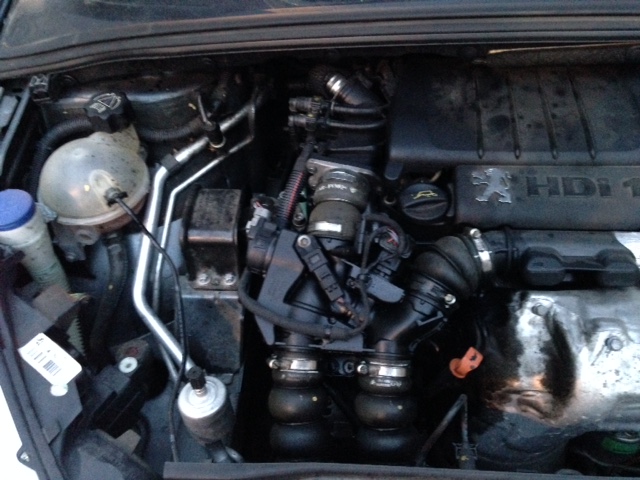

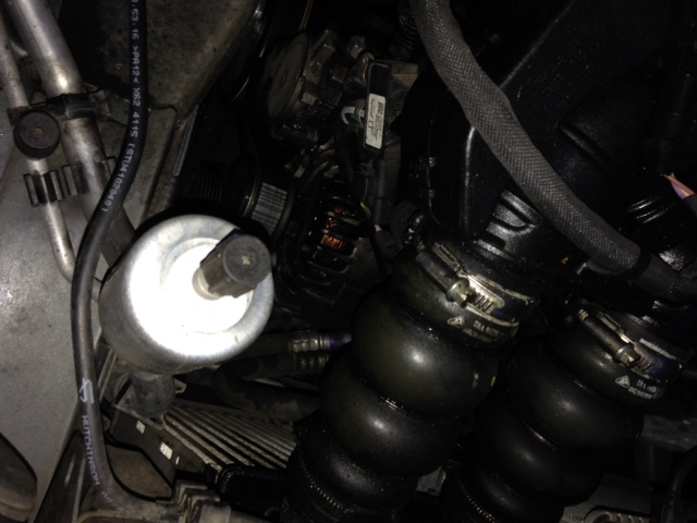

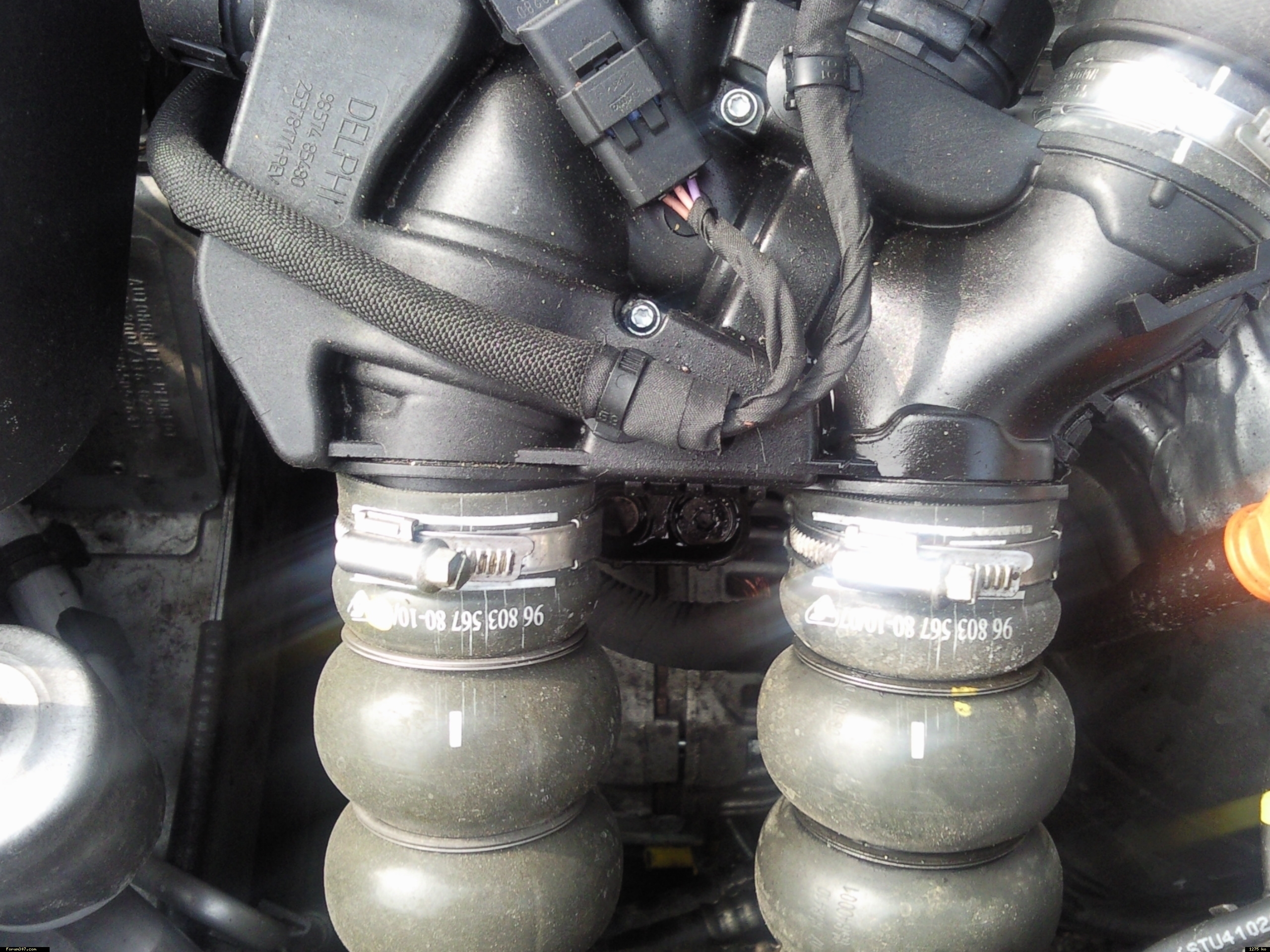

Messagede melina86 » Mer 27 Avr 16 12:07
Je possède une 308 HDI 1.6 L - 110 CV. Elle a 115 000 km et je l'ai acheté à 110 000 km.
J'ai une fuite d'huile dans tout le moteur, voir un rejet d'huile car il y a des éclaboussure partout. L'huile a coulé sur l'alternateur, mais pas encore sur le sol. Je m'en suis aperçu après avoir fait Paris/Perpignan, soit 900 km.
Ci-joint les photos du moteur.
Pensez-vous que cela soit un problème récurrent sur les 308 ? Peut-on faire recours sachant qu'elle est de 2007 ?
Je l’emmène chez Peugeot vendredi prochain pour faire un diagnostic mais j'aimerai ne pas me faire avoir et pas trop payer (forcément, puisque je viens de l'acheter d'occasion).
Merci pour votre aide,
Mélina

Messagede dc8 » Mer 27 Avr 16 14:04
bonjour tu devrais déjà vérifier le niveau si il n'était pas nettement au dessus du max c'est fréquent avec le refoulement
Re: Fuite d'huile moteur
Messagede melina86 » Mer 27 Avr 16 14:51
Merci pour ta réponse. Le niveau est bon, je n'ai pas eu besoin d'en remettre.

regarde aussi le bouchon de remplissage si bien verrouillé et étanche sur la photo je trouve sa position bizarre

Le bouchon est bien fermé donc ce n'est pas le problème. J'ai rdv chez Peugeot vendredi, je vous tiendrai au courant.

Messagede melina86 » Ven 13 Mai 16 15:07
Comme promis voici le résultat. Il s'agit du doseur d'air, pièce mal conçue par Peugeot qui s'ouvre en deux. Du coup il y a eu des rejets d'huile dans tout le moteur.
La pièce et la main d'oeuvre coûte 300 € et un bon nettoyage du moteur 30€.
Problème résolu.
Mélina
