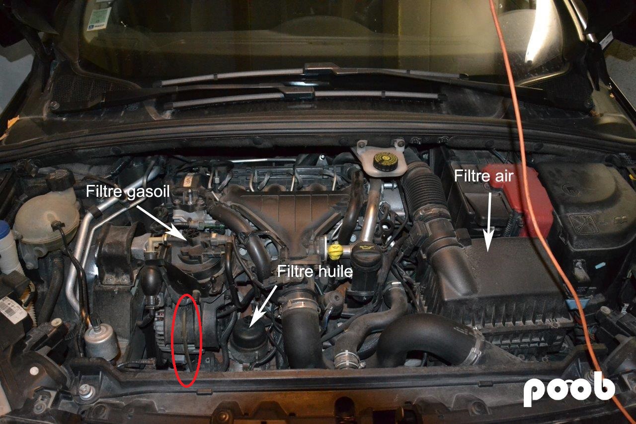

J'ai remarqué un tuyau qui sort du moteur et qui pend dans le vide.
Je n'avais jamais remarqué celui ci auparavant.
Je vous joint une photo prise sur internet et qui le montre mieux que la mienne (en rouge)
Est-ce normal ?
Quelle est l'utilité de ce tuyau ?

Tuyau de purge filtre à gasoil et c'est normal. Mettre un réceptacle en dessous de la voiture pour récupérer le liquide de purge.
